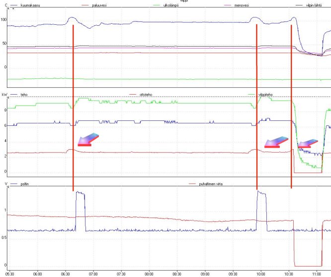

-> Jos se laukeaa, koeta tunnistaa tilanne softalla. Startissa, säädä EEV riittävän kiinni. Ahistaako putket? Tuohon kokoluokkaan kai laitetaan aika iso kaasulinja ainakin.
Jos vähemmällä aineella toimisi paremmin, kuten tuossa ehdotetaan?
Ehkä ko. kompuraa pitäisi ajaa ns. rauhallisesti.. mites sulla ne sulatukset oli, lennosta 4-tie toiseen asentoon?

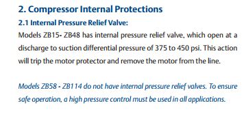

jussi sanoi:Eipä tuolle koneelle ihan puhtaita papereita voi antaa. Copeland käyttää scrolleissa tuota aiemminkin mainitsemaani internal pressure relief
valvea, joka näyttää tässä jäävän välillä jumiin auki asentoon. Muutenhan tuo kyllä pelaa oikein.
Viimesen ihan normaalin sammumisen jälkeen ei meinannu millään alkaa uudestaan pumppaamaan, mistä nyt sitten sai määritettyä koneen
ottotehon ilman kuormaa: Olematon, ei siis sähkövikaa. Jännä käytös noin muutenkin tuossa tilassa, kompressori alkaa jäähtymään, ja koko
systeemin lepopaine alkaa tippumaan.
