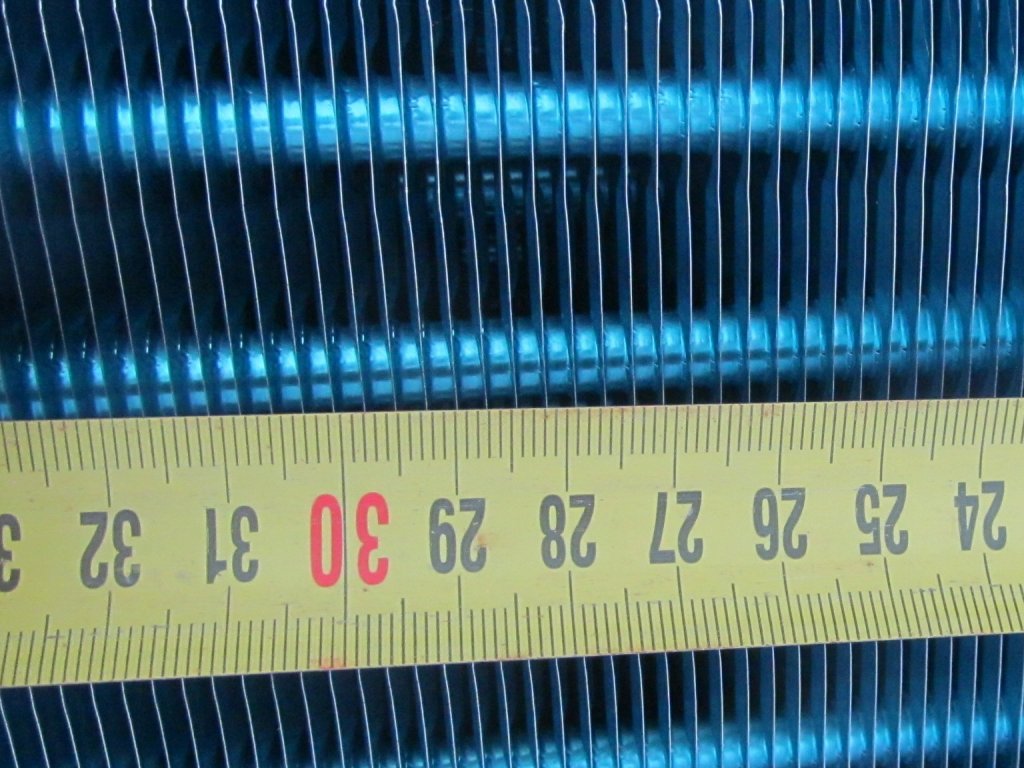

ks. kolmas kuva. Jos katsot muita kuvia, niin kyllä sen muodon huomaa - se vaan tuossa isossa mittakaavassa hieman katoaa hahmotuskyvyn mukana.
On tämäkin paljon harvempi kuin ILPeissä.
Paksuutta en muista, vaikka kyllähän minä sen joskus ihan mittasinkin. 4 riviseltä se näyttää.

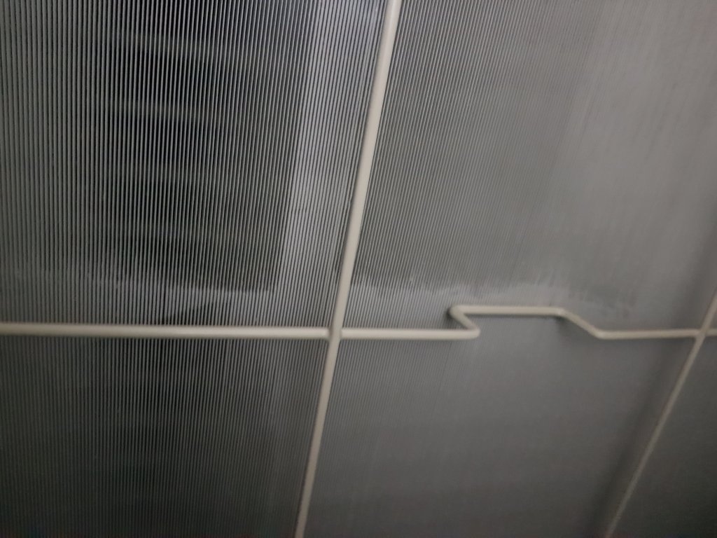

Kannattaisi irrottaa tuo metallinen kuljetussuojaritilikkö. Tuo kerää joissan tilaanteissa jäätä ympärilleen.En hylkäisi koko ajatusta vielä...
Kannattaisi irrottaa tuo metallinen kuljetussuojaritilikkö. Tuo kerää joissan tilaanteissa jäätä ympärilleen.![]()

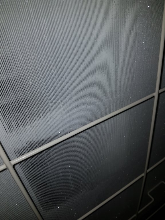

Näyttäisi (ainakin tällä havaintokyvyllä), että kuuranmuodostuminen tapahtuu enimmäkseen tuloreunassa.

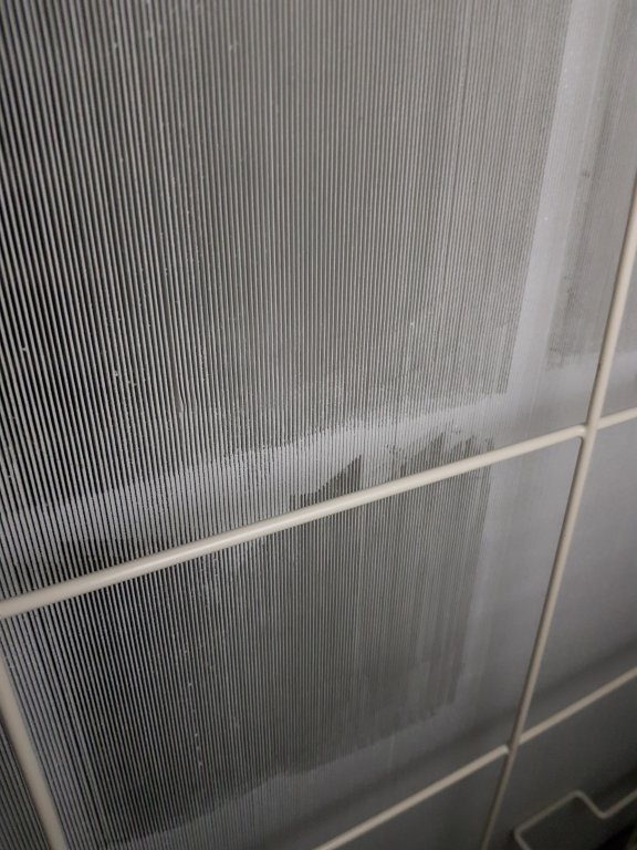

Jos olet saanut nyt mekaanisesti kokeellisesti putsattua kennoa, niin onko sillä ollut havaittavaa vaikutusta sulatusjaksojen aikaväliin tai jakson pituuteen?
Ensinnäkin kuurautuminen on vähäisempää ja kuura irtoaa tosi paljon helpommin.
Toisaalta paljonko kyseinen ruutu menetti lämmönsiirtokykyään? Silikoni toimii kyllä tuossa myös eristeenä, jolloin ilmasta ei saada irtikään lämpöä. Eihän se jäädy jos se ei kykene jäähdyttämään.
