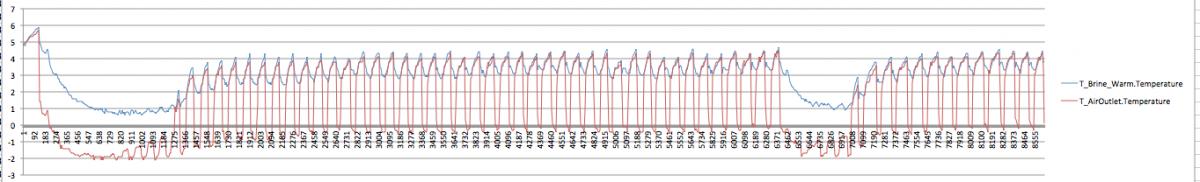

IVT ( joka myöhemmin luopui invertteri-MLP:n valmistuksesta ) suositteli että niiden invertterimallille tehdään 30% enemmän kaivoa kuin niiden vastaavan tehoiselle on/offille. En muista mitä mahtoivat sanoa maapiiristä. Tämä johtunee siitä että vesikaivo on huomattavan hölmö lämmönlähde: paikallaan oleva vesi johtaa lämpöä hyvin huonosti ja kaivossahan se vesi kutakuinkin seisoo, tosin putkien lämpötilaero saa aikaan jonkinmoista pystyliikettä. Niinpä lämpö siirtyy kalliosta huonosti veteen ja sieltä edelleen virtaavaan viinaan. Invertteripumpun COP, joka ilmavehkeissä on useimmissa osateho-oloissa parempi kuin on/offin ei ole tosielämän kaivossa välttämättä niin voittoisa koska se kylmentää kaivon veden 'pysyvästi' selvästi kalliota kylmemmäksi, kun taas on/off antaa kaivon huilata ja veden lämmetä kallion lämpötilaan. Invertterin putkilla on tästä johtuen myös suurempi jäänkeräysriski, viinahan voi mennä pitemmässä ajossa pakkaselle ja jos kone ei 'ikinä' pysähdy ei jäillekään tule sulatusjaksoja. Liitteenä oman kaivoni kuvaaja, pitkä jakso käyttöveden teko.

No jos katsot sitä minun tänään laittamaani excel-kuvaa niin siinä tuo keruuviinan viileneminen näkyy aika hyvinkin. Eli aikalailla alussa ajetaan käyttövettä niin kauan että systeemi saavuttaa tasapainotilan. Ja jatkossa ajetaan niin että on/off systeemi tekee vain yhden kierroksen keruupiirissä ja sitten huilaa ja antaa nesteiden lämmetä.
Tuo theseus on ansiokas siinä mielessä että sinne on kerätty hyvät ( ja huonotkin ) lähteet joista on hyvä itse vaikka jatkaa, mutta poikaparan teokseen liittämät lähteet ja kuvat itse asiassa jossakin määrin kumoavat alussa esitetyt johtopäätökset jotka taas taitavat olla peräisin Oulun gradusta ;-). Täytyy muistaa että tämä AMK-lopputyö ( ja gradut ) ovat vain oppilaitoksen harjoitustöitä, eivät tutkimuksia.
Sivulla 5 on kuva jossa esitellään lämpövastuksia Rx putken ja kallion välillä, erittelemättä putken ja veden osuutta, mutta jos vettä on runsas pari senttiä putken ja seinän välissä muovin osuus lämpövastuksesta R on noin kymmenesosa.
Vs: Uuden talon lämmitys, tulipa vaikeeta...
VesA sanoi:
Jep. Eihän noilla opinnäytetöillä tietenkään mitään Nobeleita tavoitella eikä saada. Mutta kyllä niissä on yleensä sen verran asiaa koottuna samoihin kansiin että asiaan vihkiytymätön kartuttaa rutkasti omaa tietämystään kun sellaisen lukee. Ja vaikkei sillä lukemisella vielä alan guruksi tulla niin ainakaan ei enää pitäisi olla Suomi24:n tyylisiä uskomuksia tyyliin "Johan sen järkikin sanoo ettei 5-asteisella keruuliuoksella voi taloa lämmittää".
