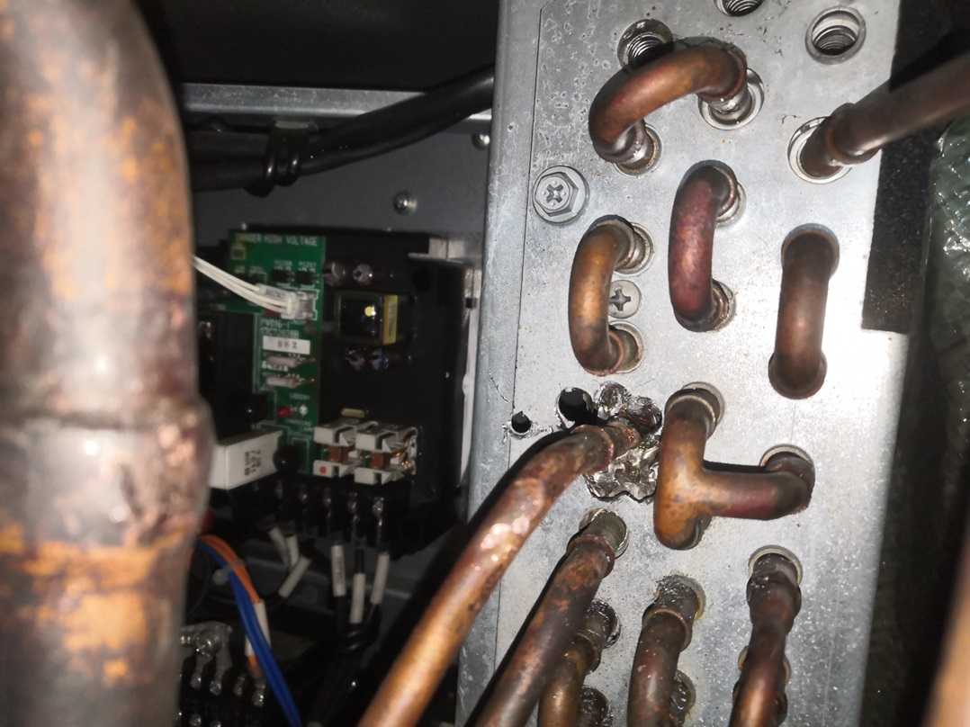

Uusi projekti tuli, Yutaki M5 vilppi. Pistän tänne, kun tuskin selviää ilman modauksia sekään.
Sen verran siitä näkee et on sisäyksiköllinen S-sarjan kone. Niissä on eri kompura ilman sitä evi-ruiskua. Jos olis nuorempi, niin olishan tosta voinu lähtee tinkaamaan hinnasta nollaa kohti. Ja sen sisäyksikön kanssa... Siihenkin kun olis niitä korjattuja osia kyllä.
Kuvasta ite päättelin ku noin leveen näkönen yksikkö et olis monokone
Ei muuta ku kauppoja hieromaan. Ite kävin hakees kans aarteita ku oli tos lähel. 2022 vuoden nibe ja haadon splitbox, korttivika kuulemma ulkoyksikössä.
    104,3 KB · Lukukerrat: 14
Mikäköhän tossa nyt sit mättää, tulis mieleen vaa jos tulistus pysyy hanskassa niin vika on kompurassa. Eli ei vaan kykene enää puristamaan sitä mitä uutena. Onko vesi tehnyt tehtävän vai käyttötunnit... en osaa sanoa voiko kompuralle käydä noin.
Mikäköhän kompura sulla tossa on? Mul ois tos split sarjan ulkoyksikkö mut en tiedä raattinko luopua... perimätiedon mukaa vähän ajettu kun ukkonen rikko sähköt.
Tossa sulla näyttäs olevan just muuten sama kompura, mut tyypistä puuttuu K. Tota E405 konetta olis hyvinkin saatavilla vaikka kuin, mutta toi mun EK405 onkin sit eri juttu. Ja se K nyt vissiin on just se väliruiskun putki. Vois kyllä kokeilla ilman sitä ruiskua jos ei joutus ihan hirveesti kompurasta maksamaan.

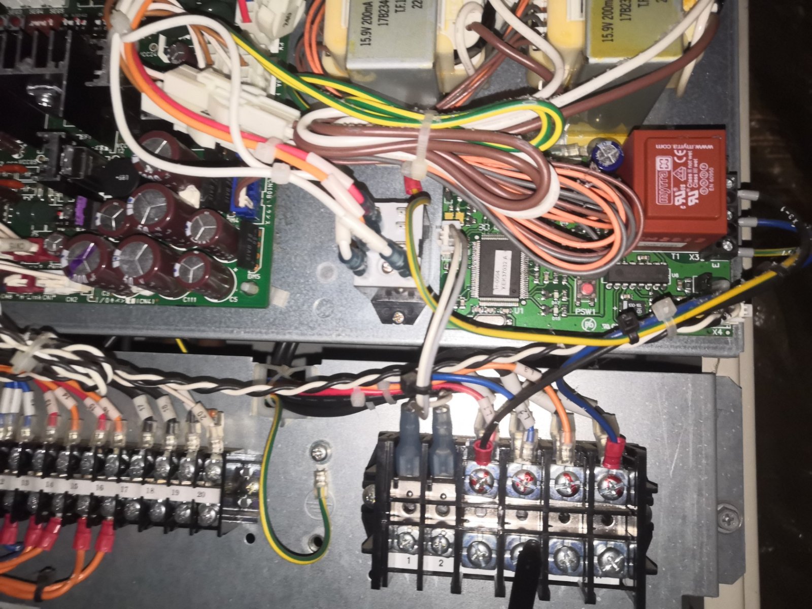

Minähän tosin korjasin ne ukkosvauriot jo tuon korteista sillon kun tutkin sen käyttölaitteen naittamista tuohon omaan M koneeseen. Ei sopinu se käyttölaite sen softalle. Nyt en tosin muista mihin vaiheeseen ne kortit jäi, kun sitä yhtä väyläpiiriä piti vähän odotella. Toimiviksi ne jo ainakin pääosin totesin, mutta johonkin voi olla juottamatta se uus piiri paikalleen, kun jouduin kierrättämään ehjää piiriä.
Kiinaan laittelin jo viikonloppuna vähän tarjouspyyntöjä ja ensin näytti ettei se oikeen tuota tulosta. Vaan kyllähän niitä alko tuleen, nyt niitä on niin paljon ettei kerkee selata ilman sekoomista mikä on mistäkin. Hinnat ilman rahtia heittelee isolla haarukalla $200-800...
Tosin vain yksi tarjos tuota evi-ruiskumallia, piti oikeen kysyä siltä vahvistusta et onko oikeesti.
