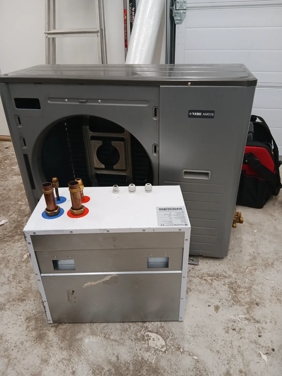

Ei muuta ku kauppoja hieromaan. Ite kävin hakees kans aarteita ku oli tos lähel. 2022 vuoden nibe ja haadon splitbox, korttivika kuulemma ulkoyksikössä.
