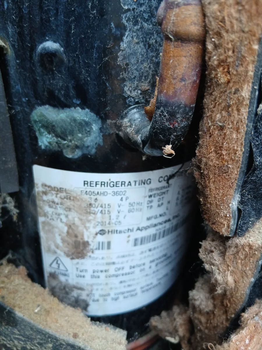

Mikäköhän tossa nyt sit mättää, tulis mieleen vaa jos tulistus pysyy hanskassa niin vika on kompurassa. Eli ei vaan kykene enää puristamaan sitä mitä uutena. Onko vesi tehnyt tehtävän vai käyttötunnit... en osaa sanoa voiko kompuralle käydä noin.
Mikäköhän kompura sulla tossa on? Mul ois tos split sarjan ulkoyksikkö mut en tiedä raattinko luopua... perimätiedon mukaa vähän ajettu kun ukkonen rikko sähköt.
Siinä on Hitachin oma "evi" kompura. Mikään ei viittaa sen heikkouteen, menee tarvittaessa korkeapaine yli 30bar ja kuumakaasun lämpö ihan aisoissa. Siis kaikki toiminta-arvot on kuin oppikirjasta itseasiassa.

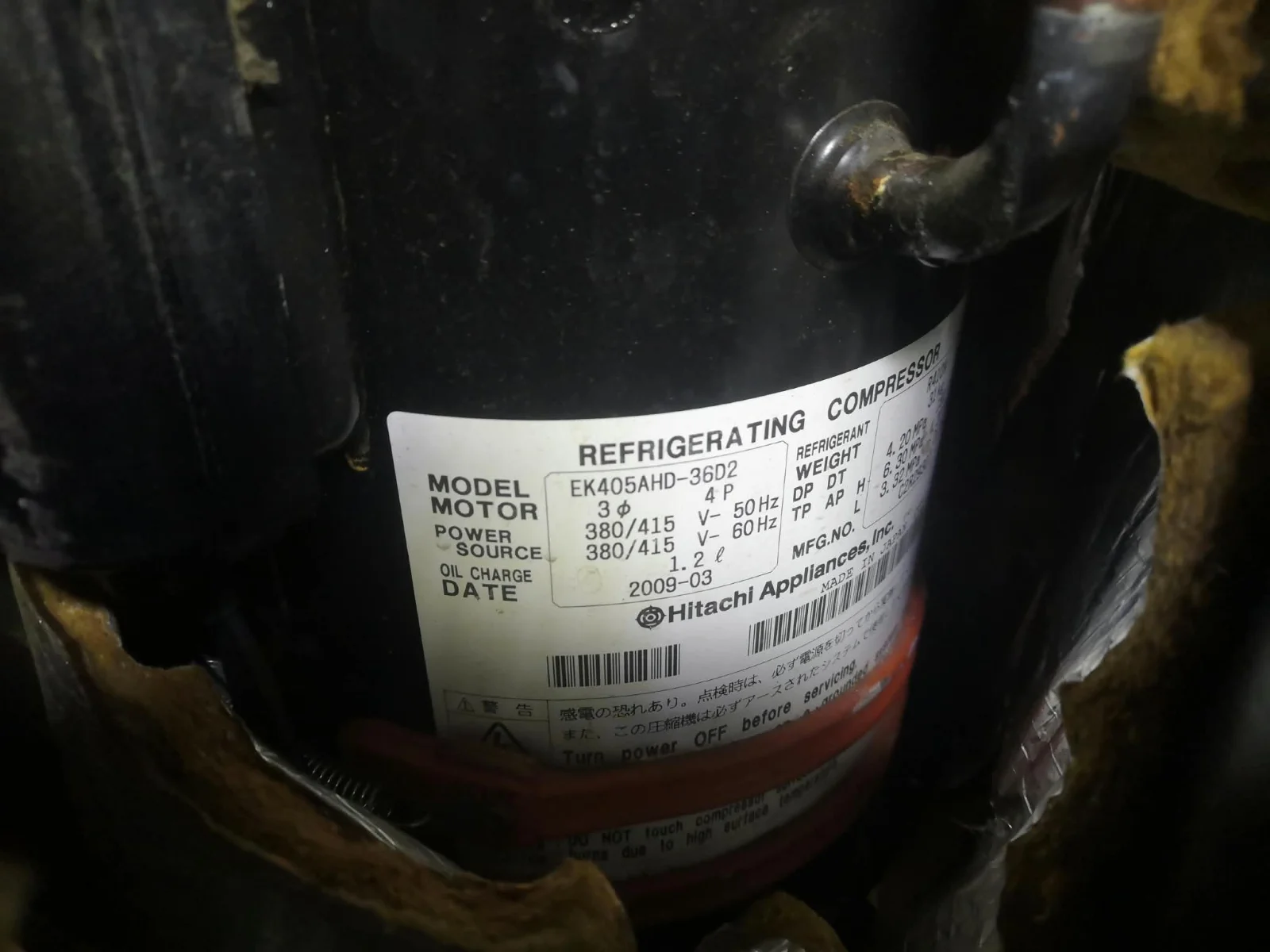

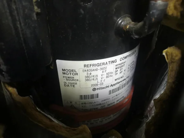

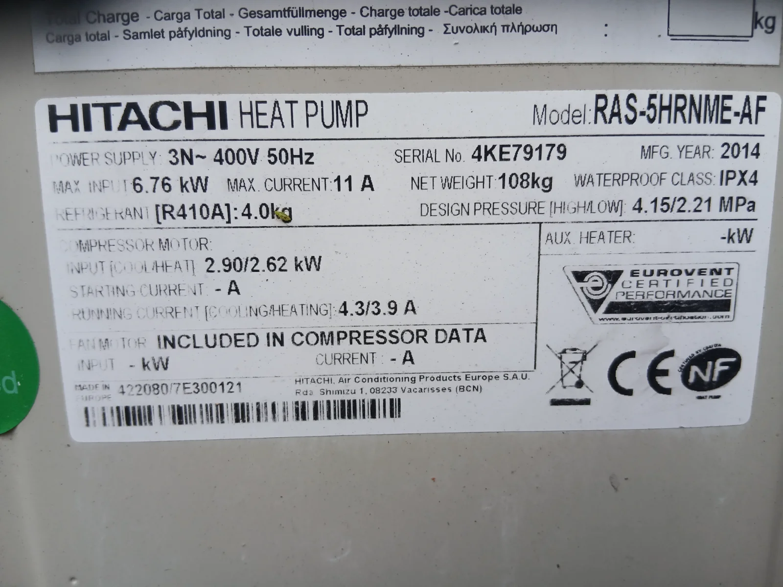

Tämä tarina tais päättyä nyt. Olin pari yötä mökillä ja silläaikaa Yutaki sit tais särkeä kompuransa...
Pyörii kyllä, mutta ylimääräistä ääntelyä on ja sit isommille kierroksille pyrkiessä äly lyö pelin poikki. Tehoa ei näytä menevän pikkukierroksilla yhtään aiempaa enempää, eli tais se vesi aiheuttaa mekaanisen vian. Kompuraa tuohon tuskin älylliseen hintaan löytää mistään enää.
Vanha omatekonen taas käyntiin, se onneks tuntuu edelleen toimivan.
Eipä nuo kompurat kiinassa mahottomia maksa näköjään. Tässä vaan toi "evi" putki tekee vähän kiusaa, kun ei oo yleinen. Yksi perhanan kirjain tyyppinumerossa... Ei tullut kyllä viime talvena edes tutkittua käyttikö se sitä toimintoa ollenkaan. Olis näköjään sekin pitäny lokittaa.
Eipä noita tuolla väliruiskutusportilla olevia oikeen määrissä ole tarjolla, ilman vastaavia kyllä olis. Näköjään on vielä kompuran päiväys useemman vuoden laitetta vanhempi... Johan ton oli aika hajota ilman sitä vesivahinkoakin. No, ihan ite aloin hommaan.
