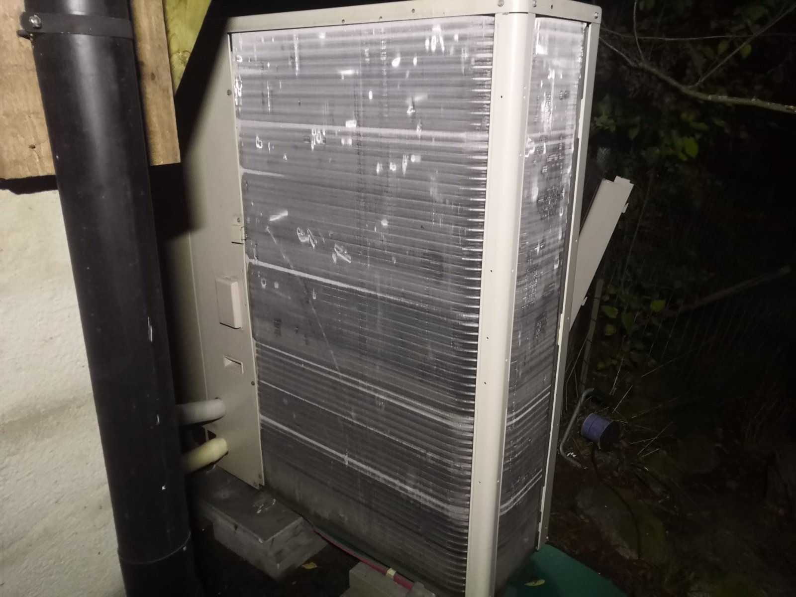

Toimiessaan kyllä alinta sektoria lukuunottamatta kumpikin Yutaki on olleet tasaiseen kuurassa ja sulatus loogisesti, kun kenno tukkeaa. Noin pahaa kerrosta en muista kuunaan tuleen. Sulatus on kuten sanottu tässä sinulla olevassa raju, ja veden virtaama sitä tasoa, että ei jäädy koneeseen.

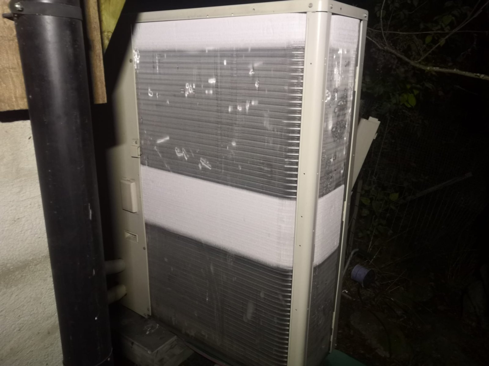

Ei kun käyttöpanelille näpylöimään ja pakkosulatus kokeeksi päälle. Hyvin suoritti sen ja kennokin lämpes lopulta joka kohdasta. Siirty siitä sujuvasti jatkamaan lämmitystä ja antotehokin kiipes ihan uusiin lukemiin, sekä huurtuminen hävis liki kokonaan, tai ainakin tasaantu koko kennon alueelle.

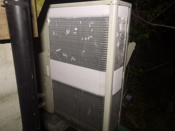

Toi täsmää jo aika hyvin höyrystimen aluejakoon. Vaan eipä menny pitkään, kun kuoli taas matalapainevirheeseen. Nyt olin paikalla ja löin sähköt pois, niin paineet pääs tussahtamaan, eli tuossakin siis nelitievena on aktiivinen lämmityksellä. Lähti siitä sit boottaamalla taas jatkamaan nyt taas varsin hyvällä antoteholla ja on pyöriny nyt toista tuntia niskoittelematta. Raportoiva esp-palikka vaan suuttu, eikä bootannu muun vehkeen mukana, niin arvot on nyt saamatta.
