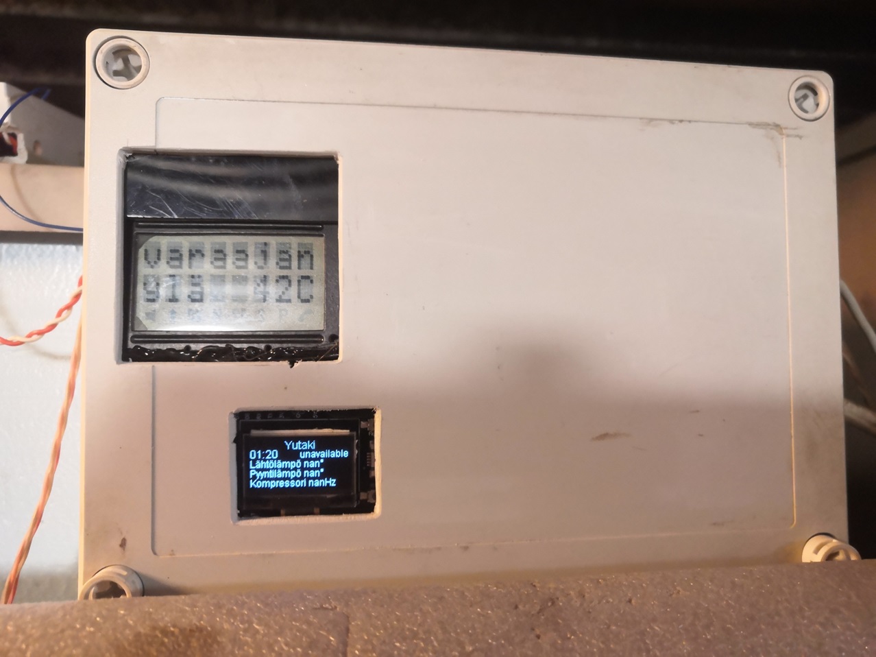

Pistin nyt näin kesällä ainakin koko vehkeen virrattomaksi etäohjuu kytkimestä. Saan siihen Home assistantilla käynnistyksen kun varaajan lämpö putoo liikaa. Kun minusta on kyllä ihan turha kuluttaa jotain 50W keskitehoakaan vehkeellä joka ei tee mitään kun ehkä hetken kerran vuorokaudessa.
Ei ole tarvinnu lämmitellä, niin ei pääse testaileen. Siistiny noita omia softia ja anturointeja sit. Laitoin pannuhuoneen pumppuohjaimeen lisäksi pienen näytöllisen esp-käikäleen, joka raportoi pumppuohjaimen tiedot Home assistantille ja samalla näyttää muutaman arvon Yutakin toiminnasta. Sopii hyvin, kun siinä se on käyttölaatikon vieressä melkein. Tuli samalla tehtyä se pumppuohjaimen kotelointikin loppuun, ei se sitä ole pitkään odotellukaan. Noin parikyt vuotta...

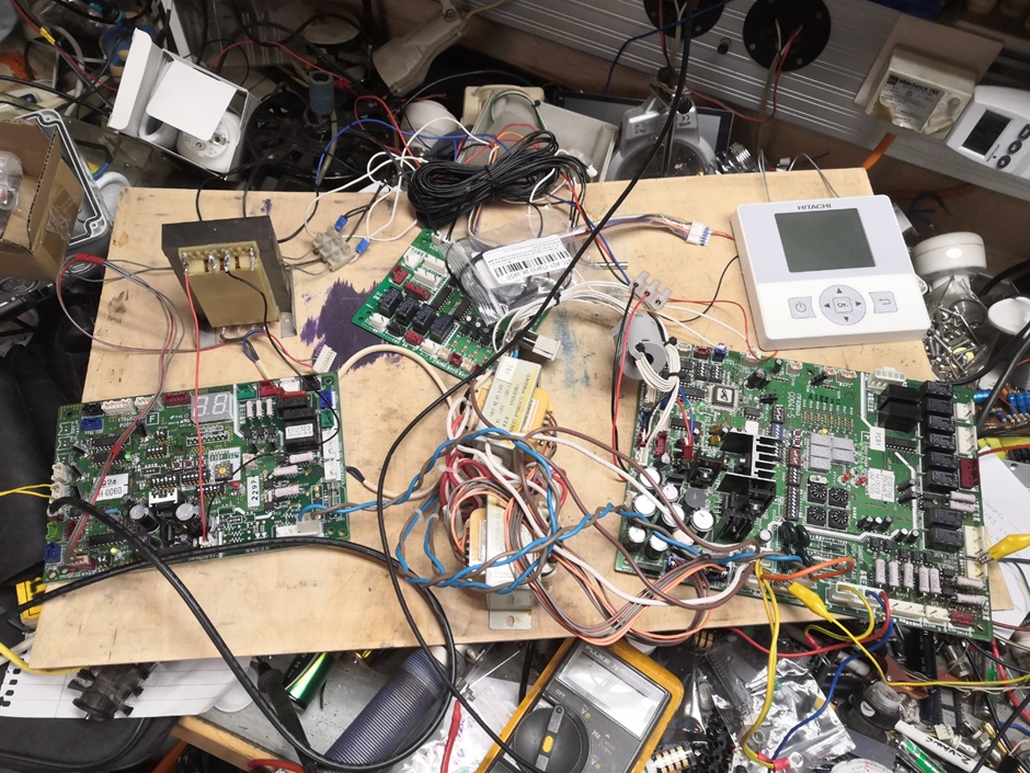

Kun oli jo tullut uusi väyläpiirikin, niin kasasinpa pöydälle S-mallin Yutakin testiin... Vikatilaahan se pukkaa, kun paljon puuttuu, mutta emolevy löytää kyllä asennetut lämpöanturit ja oikeille näyttää arvotkin oikein, arvatuille sit vääriä arvoja. Ulkoyksikön kortti antaa vaan 3 näyttöön hetken tusailtuaan.
Mutta kaikkien korttien väyläliikenne-ledit vilkkuu synkassa, eli dataa liikkuu. Käyttöpaneli vaan ei saa edelleenkään mitään tietoja näytettäväksi. Ei edes niitä lämpötiloja, mitkä emolevy lukee oikein. Ja skoopilla katottuna sitä väyläliikennettä on kyllä, josta erottuu aika selvät vastauksetkin. Tai no, arvaus käytöksestä.
Nyt vaihtoehtona on, että se ohjauspaneli kärsii edelleen siitä ukkosvauriosta tai sit en osaa laittaa osoitteita nyt oikein väylälle. Ohjauspanelissa ei ole valintakytkintä, mutta emolevyllä ja ulkoyksikön kortilla on, ja niitä on selkeesti käännelty jäljistä päätellen. Servicemanuskakin sekoilee just siinä kohdin, eikä oikeen ohjaa valintaa.
Kylläpähän se ukkosvaurio on tuossa S-käyttöpanelissa menny pidemmälle kun vaan siihen väyläpiiriin. Ei saa prossu tietoa väylältä. Vaikka muuten kaikki muka toimii. Emolevy ja ulkokortti juttelee jo keskenään, mutta ohjauspaneli ei saa tietoja.
Muuten sit tuossa ajossa olevassa M-mallissa näyttää se glykolivälipiiri niistävän asteen verran siirrossa. Mitäänhän se ei mistään kerro, varsin kun mittaustarkkuudet on mitä on. Olisko aavistus hyötysuhteessa alentumaa...
Ja oma moka, tai muistivirhe taas. Minähän käytin tuota käyttöpanelia ensin tulkkaamaan tuon M-koneen väylädataa ja sitä varten piti estää käyttöpanelin lähetys linjalle, ettei sotke tutkintaa se väylä kun kuulee joka laitteen oman lähetyksenkin.
Nythän se S-koneen pöytäkasaus toimii sen verran kun voi ilman puuttuvia osia. Käyttöpaneli saa lämmöt niistä antureista, mitkä on kytkettynä ja toki vikakoodinkin sit osaa näyttää... Ja osoitevalinnat pitää olla samat joka kortilla, ei erit kuten äkkiä vois kuvitella. Softat sit jakaa toisilleen sopivat osoitteet asetuskytkimen mukaan. Eli oletuksena 0 kaikissa, jos vaihtaa ykkösen, niin kaikkiin pitää laittaa 1.
Eli nyt mulla olis ehjäksi korjattuna (no, se käyttöpaneli vaatii vielä niitä palaneita suojakomponentteja) varaosakortit S-mallin Yutakiin. Tai sit voin haalia jostain särkyneen S-mallin, josta puuttuvat osat itelle... Nää käy siis malleihin:

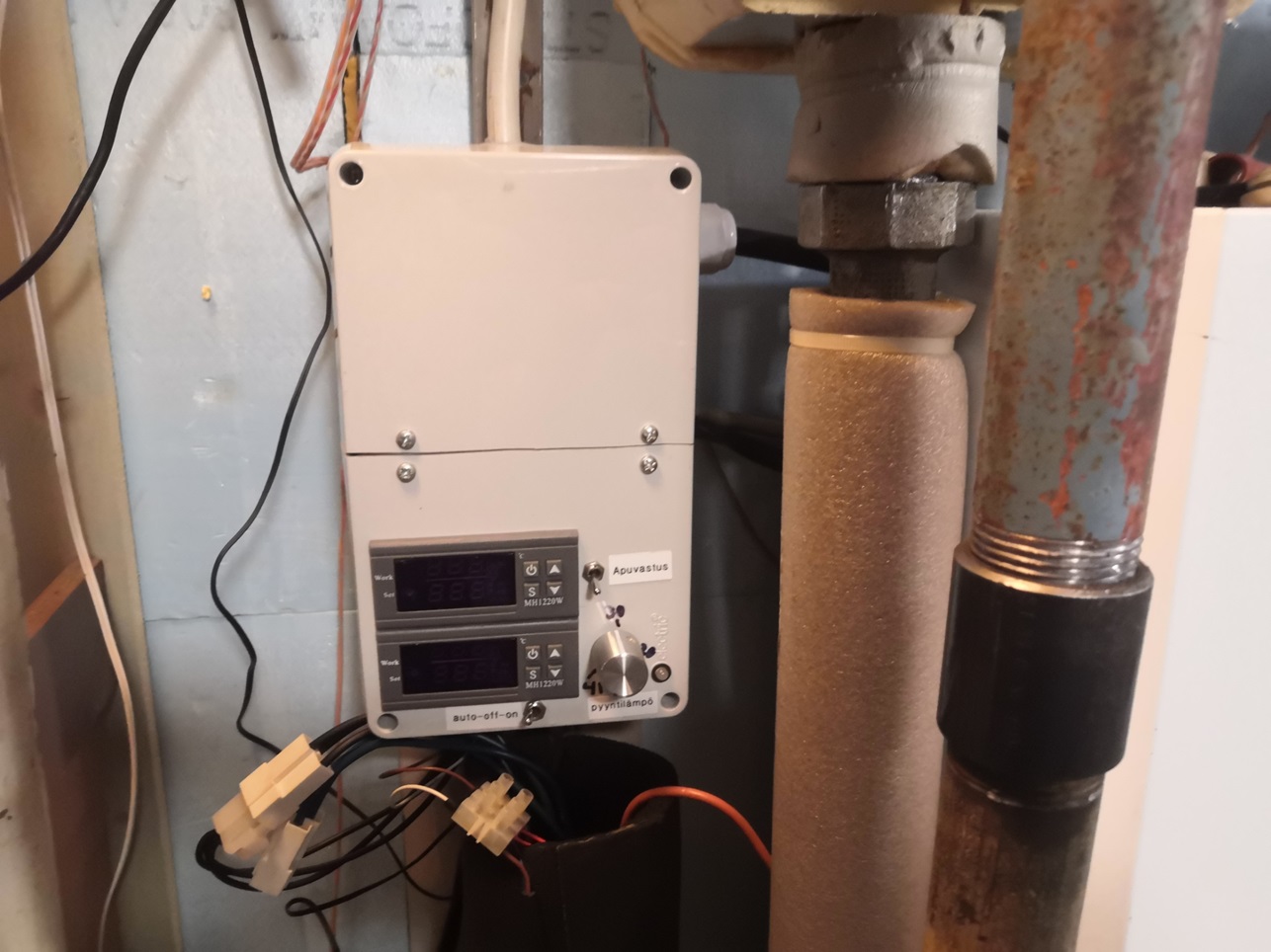

Kaiken autoropailun ohessa tunkenu niitä apuvastuksen vaatimia värkkejä Yutakin kytkentärasiaan ja teoriassa sen voi saada jopa vielä mahtumaan kasaankin kenkälusikalla. Millipeliksi meni. Kytkentä toimii odotetusti, sisältäen pumpun virtausanturin, eli lisävastus saa sähköä vasta kun pumppu virtaa tarpeeksi.
Harmillinen takaisku tosin tuli ton kiinatermarin kanssa, jota en huomioinu. Siinä on oma virtanappula, jolla sen saa pois päältä, mutta sepä ei muista sähkökatkon jälkeen olleensa pois päältä... Vaan oletustila käynnistyessä onkin päällä. Mikä tietysti pistää vastuslämmityksen päälle ja sammuttaa Yutakin, kun säätöarvot pysyy muistissa. Siihen on keksittävä joku tavallaan turha lisäesto sähkökatkoja varten. Tai sit näpyteltävä niin matala lämpöpyynti sille, ettei lähe yrittään ilman tarvetta.
Tuli varmistettua, kyllä se toi termari unohtaa et oli sammutettuna jos tulee sähkökatko. Ihan hieno toiminto, mutta viraton tuollaisenaan. Piti sit lisätä sille oma mekaaninen kytkin syöttöön, joka käynnistelee noi ohjauspiirit.
Muuten kytkennät läpäisi testauksen ja pääsin sovittamaan kansia kiinni. Ja kyllähän sain sen kasaan pienen painin jälkeen, sen verran nuukaa oli mittojen kanssa. Onpahan nyt sit hätävaravastusta kattilan kanssa yhteensä reilu 10kW jos pumput hyytyy tai viitti polttaa öljyä/puita.
Tollanen aika karu siitä Yutakin ohjauslootasta nyt tuli. Mutta saa kaiken säädettyä sisältä, ja säätö voi tapahtua Yutakin oman pyynnin, tai varaajalämmön mukaan. Eiköhän toi anna tarpeeksi mahdollisuuksia kun testaa parasta toimintaa.

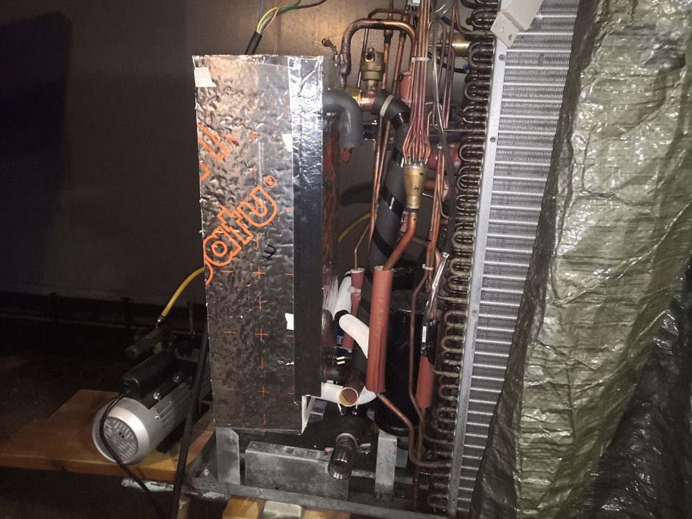

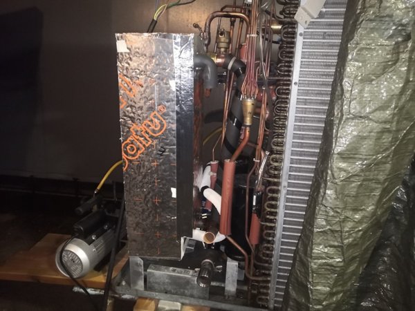

Alkuperänen täytös on 3,3kg r410, ekana laitoin sen 2,5kg propaania. Sillä ainakin tolla reilusti kasvaneella lauharilla tehot hyyty nollakeliin, kun imupaine tippu sen mielestä liikaa ja pudotti kompuran kierrokset.
Nyt lisäsin kilon 410 päälle, joka pitäs osua tilavuuden kasvuun, kun ei ole kun 200g yli alkuperäsen. Lauhari on kuitenkin 2,5 kertaa isompi siihen omaan naurettavan kokoseen nähden. Vaan ottoteho nous 3kW tasolta peräti 4,5kwattiin ilman antohehon mainittavaa nousua, eli yli meni. Antaa se tosin tuolla n.12kW ulos, mutta ei se mikään hyvä ole, kun ulkolämpö on kuitenkin vielä selvästi plussalla. Vaatii vielä käpistelyä tuo vehje.

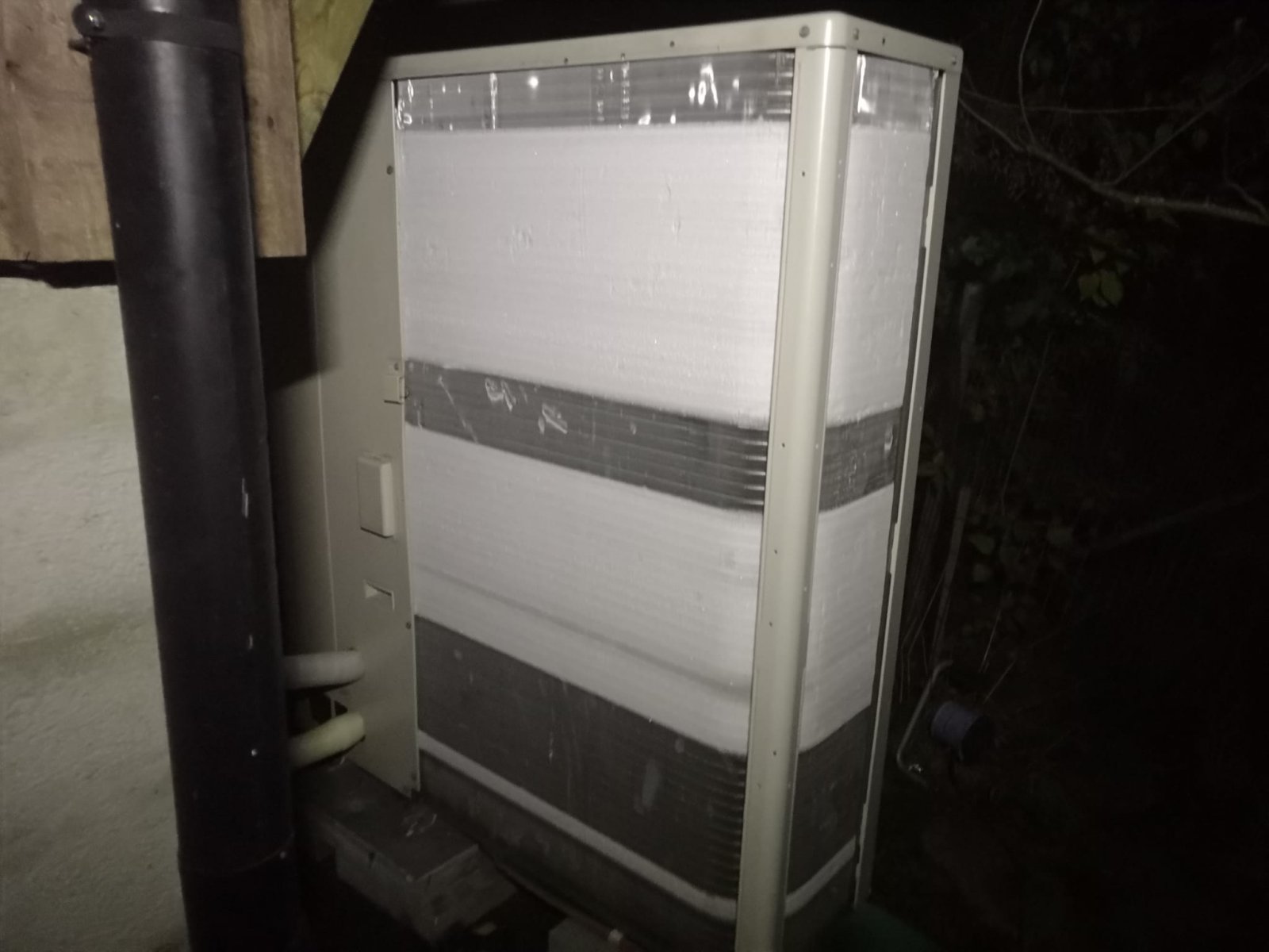

Höyrystimen kuuraantuminen kanssa vähän ihmetyttää, omituisia raitoja tekee.
Alhaallakin on vielä ennen alijäähykerrosta yks kapee raita, joka vielä alko myöhemmin kyllä levitä. Sulatukseen asti ei menny, kun tuumas et tavoite saavutettu ja sammutti ittensä.
Jotenkin vaan ei tunnu mahdolliseselta toi noin nätti jako noissa alueissa. Siinä on jaettu tuo höyrystin ainakin kymmeneen sarjaan ja niille on kapillaarijakaja pystysuorassa ja putket lähtee nätisti kehältä. Jos ei nyt ole jotkut kapillaarit tukossa... Vaan mikä hitto senkään olis tehny? Kuvan keskellä se jakaja tuossa seuraavassa kuvassa...
Millä se tuosta jakajasta valkkaa mihin haaraan syötetään ja mihin ei? Se yksi korjauksessa ohitettu kennon lenkkikin on tossa huurtuneella alueella ilman mitään eroa ylös tai alas.
Toimiessaan kyllä alinta sektoria lukuunottamatta kumpikin Yutaki on olleet tasaiseen kuurassa ja sulatus loogisesti, kun kenno tukkeaa. Noin pahaa kerrosta en muista kuunaan tuleen. Sulatus on kuten sanottu tässä sinulla olevassa raju, ja veden virtaama sitä tasoa, että ei jäädy koneeseen.
