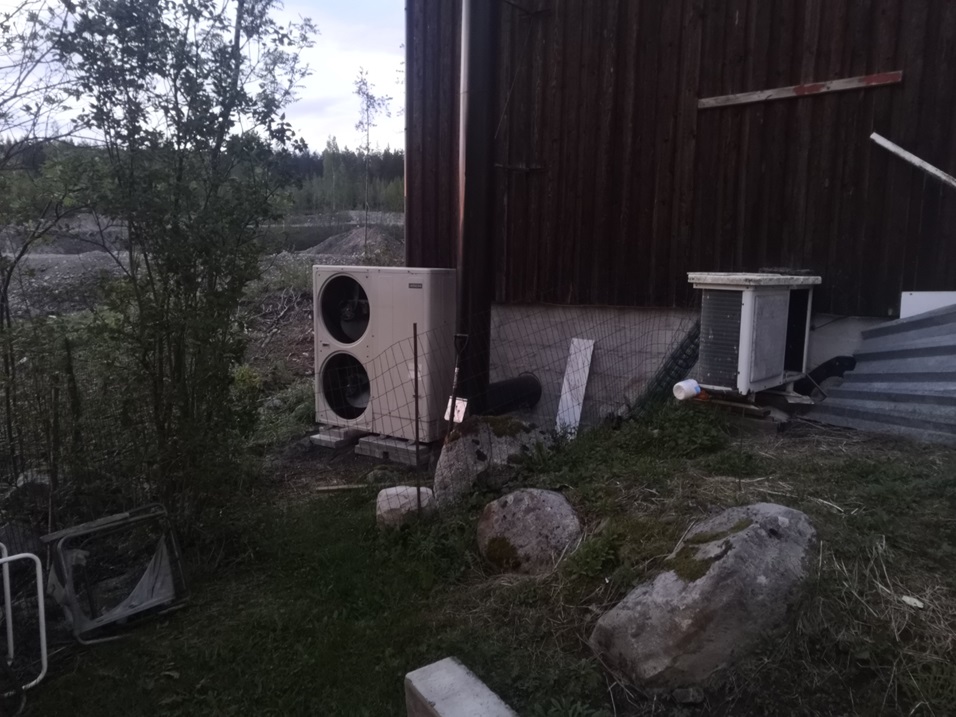

Sinnehän se Yutaki pääty sijoituspaikalleen. Melkoinen möhkälehän se on tohon vanhaan verraten, vaikka molemmissa saman tehoinen kompura...

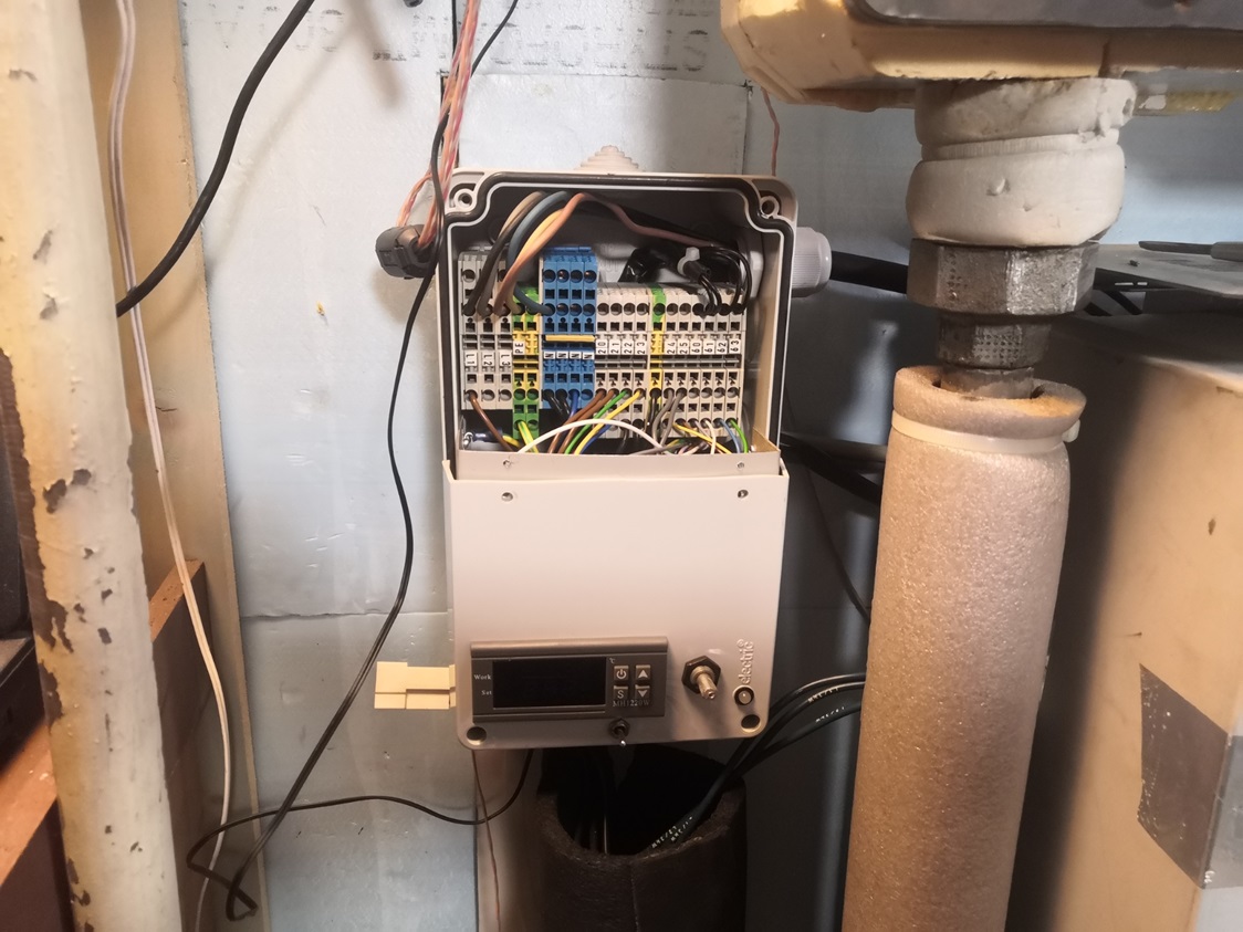

Sähöloota ei mahu kovin iso sopivaan paikkaan, ja siihen pitäs saada vaikka mitä mahtuun. Tulee taas piukkaa asennusta ja hirveesti johtoja pieneen lootaan.
Yutakin sisälle tuleva kontrolliboksi alkas oleen voiton puolella. Ei puutu enää ku pääsyöttö ja vaihtokytkimet vilppien välille. Ahtaaks se meni tuo rasia, mutta kun seuraavat koot ei enää olis mahtunu paikalleen, niin piti yrittää.
Mulle kun nyt ei vaan käy sellanen, että jotain vehjettä pitää ohjata menemällä ulos ja aukomalla kannet et pääsee paineleen nappeja. Tuosta pitäs nyt hoitua on/off ja pyynnin säätö virtasignaalilla. Merkkivalokin on kytketty, tosin mikään manuaali ei kerro siitäkään yhtään mitään. Siinä on joku pilot lamp ja sit alarm lamp. Ei missään mitään selitystä niistä. Tuo elektroninen termari on "auto" käyttöä varten, kun varaaja on tarpeeksi kuuma, niin se pistää Yutakin "off". Kytkimellä saa valita ollaanko päällä, pois, vai ton termarin varassa.

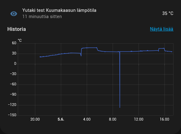

No johan tuo nyt tempun tekas. Kyllä se lämpöanturi löytyy koneeltakin mitatessa. Ja vaikka vaihtaa vesianturit ristiin, niin edelleen vikakoodi on menovesianturissa...
Mitähän hittoa se nyt keksi tehä... Ei se sitä lue, kun datassa sen arvo on -128C.

Yrittäny tosta väylädatasta arpoo noita vielä puuttuvia arvoja ja yhden arvelin voivan olla kuumakaasu, mutta ei se ole. Pysyy aika ylhäällä sammuksissakin ja nousee vaan vähän käynnissä. Sehän voi olla muutakin kun lämpö. Piikki alas on vain yhteysvirhe.
Taas pitää korjata itteensä... Vaan voihan se ollakin, kun olinkin laittanu yhden kompuran lämmityspannan johdon kiinni. Selittää myös sen edelleen isohkon kulutuksen sammutettuna. Jaksaa kuumentaa yllättävän hyvin kompuraa ja kk-linja lämpee selvästi. Se kyllä näyttää katkaisevan kompuralämmityksen käyntijakson jälkeen (tai jo aikana), mutta kytkee sen uudestaan odotteleen aika nopeesti. Aika matalana pitää sitä kk lämpöä, mut eipä sen ole tarvinnu kyllä revitelläkään näillä keleillä.

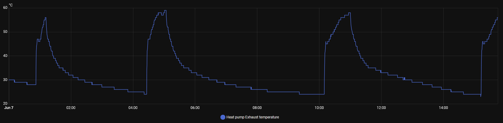

No joo, nythän se varaaja ei jäähdy ollenkaan kun meni pohjaa myöten lämpöseksi. Oon täs saunonu ja huuhdellu huolella lämpösellä vedellä ja aina vaan sama lämpö varaajan yläreunassa... Tämmöstä tää testailu on. Sais nyt käynnistyä, niin näkis miten lähtee tekemään näillä asetuksilla.
Jännä toi kompuran lämpö. Otin sen yhden lämmityspannan irti 3,5 tuntia sitten ja katoin että kaikki on varmasti pois. Kompura on edelleen kovastikin lämmin. Lähti se kuumakaasun lämpö laskuun, mutta minusta ihmeen hitaasti. Onko siellä nyt käynnissä passiivinen lämpöpumppaus... Vai käyttääkö invertterikortti kuitenkin käämejäkin lämmittelyyn? Kone ollu aamulla kympiltä viimeks käynnissä.

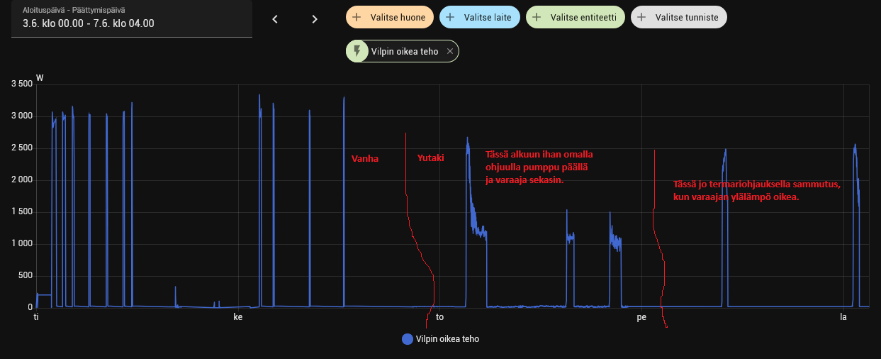

Laitoinpa tämänkin kuvan talteen, vaikka siitä ei voi mitään varsinaisesti lukeakaan. Ulkolämpötilat ja kuuman veden käyttö heittelee, varsinkin tuo vesi, koska talossa nainen. Mikään lämpö ei riitä tiskiin tai suihkuun hanat täysillä...
Lukemat on yhtä vaihetta mittaavalta z-wave kytkimeltä x3. Ei erottele vaiheiden kulutuseroja tietty.
Jotain tuosta voi kuitenkin päätellä jo nyt, tai ainakin kuvitella löytävänsä.

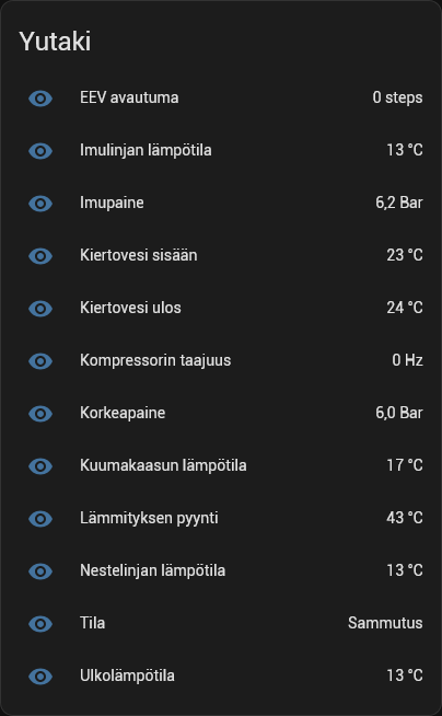

Muutenhan on taas kivasti edenny, löyty valvontapaneliin se kuumakaasu ja tänään kekkasin siihen korkeapaineenkin arvon. Se vaan on Pascal-arvo jaettuna kahdella, kun imupaine on suoraan Pascaleissa(tai siis oma näyttö käyttää Mpa ja toi väylädata on kpa x10). Imupaine tulee bar kun jakaa kympillä ja nyt yläpaine kun jakaa vitosella.

Virittelin vähän routamatosta vesikourua Yutakin alle, vaikkei sitä nyt heti vielä tarvita. Äkkiä onkin sysksy ja kylmää yöllä... Tossa asennuspaikassa on nyt se hyvä puoli, että heti vehkeen vasemmalla puolen on jo syvä pudotus pois tallinkulmalta, sinne mahtuu vettä ja jäätä.
