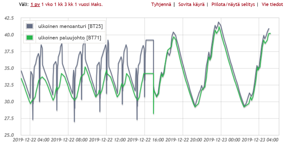

Kun viime perjantaina ensi käynnistystä yritin, tuli herjaa puuttuvista antureista ulkoinen menoanturi BT25 ja ulkoinen paluujohto BT71 .
ristiin laittaminen epäilyttää koska se saa sitten niistä alkuperäisistä antureista väärää tietoa ja varmaankin sekottaa toimintaa...
Ei varmaan sekoita toimintaa koska saa kokoajan tarkempaa ja nopeampaa tietoa prosessista.
Ne alkuperäiset anturit otetaa irtonaisena pussista ja kiinnitetään itse paikalleen, ja muutaman päivän olivat putkissa kiinni pelkällä nippusiteellä, nyt alumiiniteipillä kiinnitettynä ja eristettynä mutta kovat on edelleen erot.
Nämä irtonaisena pussissa, en usko...EB101-BT12 ja paluulämpötila EB101-BT3 ?
Tässä on joku väärinymmärrys, tarkoitin alkuperäisillä BT12 ja BT3....jos nuo siirtyy 'ulos' niin epäilen että ongelmaa tulee...
Nuohan BT25 ja BT71 liittyy johonkin 'lisälämmitykseen' jos se on niin sitten tarvittaneen...
Jos kyse on vain jostain väärästä parametroinnista joka laittaa vaatimaan BT25 ja BT71?

Vastoin parempaa tietoa Split Boxista, mutta koska Nibellä antureilla tuntuu olevan samat koodit eri laitteissa, niin koetetaan. Olen vakuuttunut, jotta BT25 ja BT71 tarvitaan ja niillä mitataan lämmitysverkoston lämpötiloja eikä lämmöntuoton lämpötiloja, joita mittaa BT12 ja BT3. BT25 mittaa eroa lämpökäyrän antamaan lämpötilaan ja laskee/nostaa sen mukaan asteminuutteja. BT71 tarpeesta ei minulla ole tietoa, mutta meillä se on lämmitysverkon paluussa. BT12 ja BT3 pitäisin tehdasasennuksen mukaisilla paikoillaan ja kytkennöillään.
Sikäli mikäli öljykattila toimii varaajana lämpöpumpulle, niin itse laitoin BT25:n varaajan keskelle. Varaajan lähdössä patteriverkkoon se ei ollut hyvä, koska siinä vaiheessa, kun lähtevä menovesi laski käyrän tarvetta alemmaksi ja asteminuutit alkoivat pudota, niin varaaja oli täynnä viileätä paluuvettä, jota meni verkkoon, ennen kuin pumppu alkoi tuottamaan. Varaajan keskellä asteminuutit alkavat laskea aikaisemmin ja verkkoon menee lämmintä yläosan vettä. Lattialämmössä tilanne on varmaan eri, koska lattiakin toimii lämmön varaajana.
Ei muistu, käykö kompuran kierrokset nollassa sulatuksen aikana. Nousevat kuitenkin hetkeksi 80Hz:iin. Meillä kompuran lähtökierrokset säätyvät kompurakäyrän mukaan näillä keleillä ~40Hz ja jos asteminuutit laskevat liian kauas, niin niitä nostetaan 70-80Hz tuntumaan, jolloin asteminuutit nousevat nopeasti nollaan.
Tuntematta Split Boxia, niin mitähän lämpötilaa BT25 näyttää lämmönvaihtimen lähdössä, kun pumppu lepäilee. Jos se on lähellä verkoston paluulämpöä, niin asteminuutit laskevat nopeasti ja pumppu lähtee käyntiin melkoisen useasti.

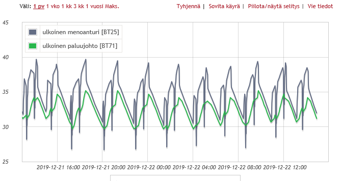

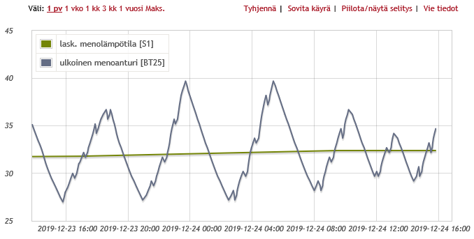

Tämän näköinen käppyrä
Ei ihan ole mulla handussa Niben logiikka 2 kk käytön jälkeen ilman aikaisempia kokemuksia lämpöpumpuista.
SMO40:n huoltovalikossa on meillä kohta 5.1.3 max. poikkeama menolämpö, johon laitoin vissiin 3K lisälämmölle ja 4K kompressorille. Ajatus on kokeilla vielä asteen pudotusta. Tuo laittaa asteminuutit nollaksi, kun BT25 lämpötila nousee 4K yli käyrän, jolloin hystereesi vähenee. Kompuran käyntiinlähtöä nopeutin muuttamalla 4.9.3 käynnistä kompressori oletus -60:sta -30:ksi. Tuon vaikutus lienee 10-15 min, kun paluuveden lämpötila on 2-3K alle Niben käyrän.
Käppyrät näyttävät loogisilta oli BT25 sitten pumpun lähdössä varaajaan tai varaajassa. Sulatukset vaikuttavat asteminuutteihin ja nekin näkyvät käppyrässä.

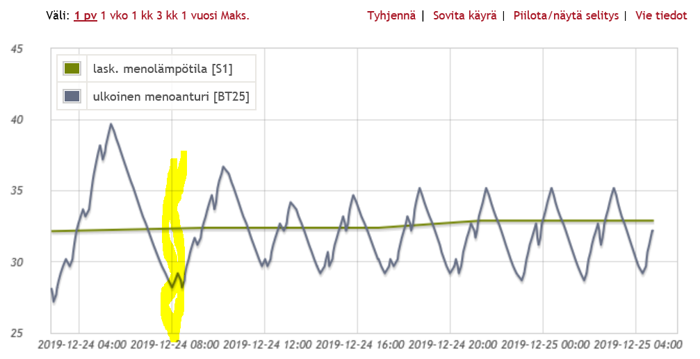

Itse tehdyllä DIY-vilpillä COP oli n.1 silloin kun se jauhoi ylläpitolämpöä pienillä kierroksilla, tätä en ole Nibellä kokeillut jossa COP nyt n. 2 (+-0.5)

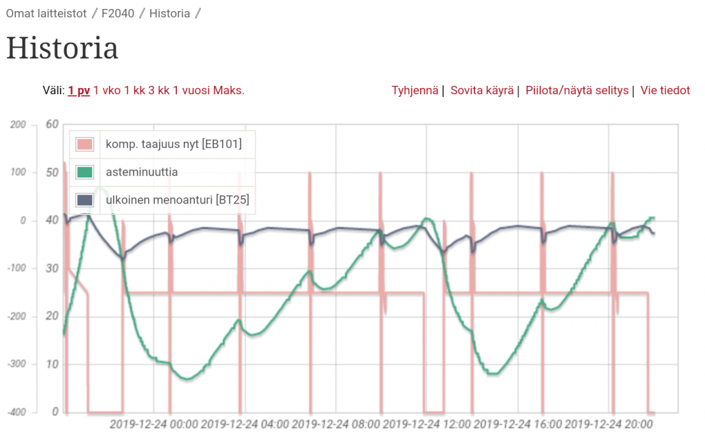

Kuvassa keltainen kohta missä tein em. muutoksen.
Ulkolämpötila n.-3 C.

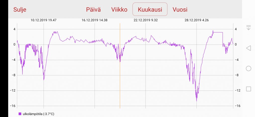

Minulla ollut nyt toiminnassa 13 vrk, keskilämpötila -4,1 °C, lämmitystarveluku 273,9 (°Cvrk)
Sähköä kulunut erillisellä kwh-mittarilla 294 kwh ja pollucom mukaan tuotto 548 kwh (menolämpötila-anturi putken päällä eristeen alla).

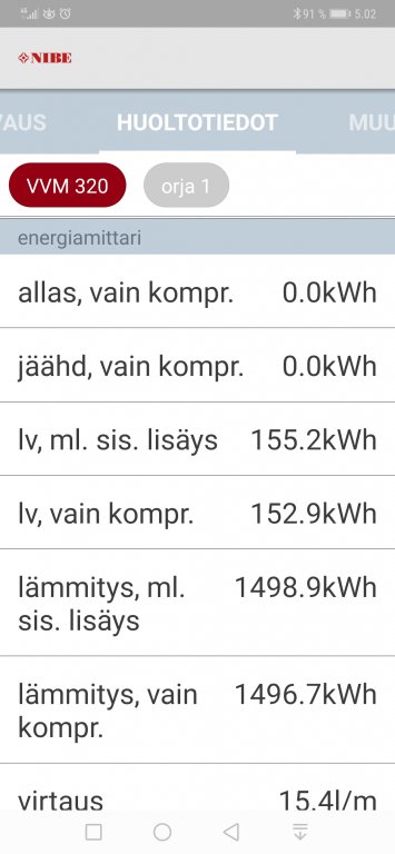

Laitteessa näyttäisi olevan valmiina jonkinlainen energian mittaus, mutta miten se on toteutettu käytännössä en tiedä. Tässä tämänhetkinen tilanne sen omien laskureiden mukaan.
Ok. No en ainakaan ole tuommosta lisävarusteena tilannut, tai asennuttanut, eikä ulkopuolisesti näy putkistossa olevan. Jonkinlainen virtausmittaus laitteistossa ilmeisesti kuitenkin on kuten tuossa aiemmassa kuvankaapoauksessa jonka laitoin näkyykin. Trendistäkin kun katsoo, niin näkee, että siinä jonkinlaista elämää on.

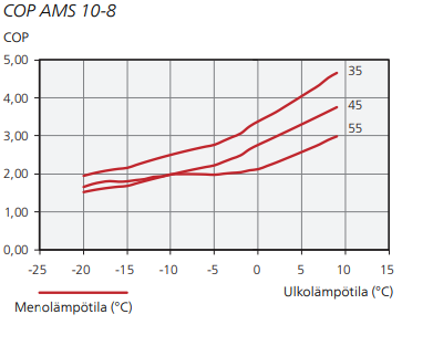

Ei tuo maalämmöntappaja kyllä paljon ehdi vuodessa syödä, sillä päättynyt joulukuu oli kuitenkin minullakin 12% vuotuisesta pumppaussähköstä. Voi jäädä 6000 kWh haminoille ensi jouluun.
Tuotto vaikuttaa järkevälle. Justiinsa luin meidän mittarit ja Ulti 5000 tuotti joulukuussa n. 1700 kwh ja on heikkotehoinen kone. Mutta epäilen tuota ottotehon mittausta. Miten ja millä laitteella on mitattu?
Jos jaksaa pitää silmällä ja optimoida, näitä kannattaa ajaa vähän "letkeästi" ulkolämpötilan vaihdellessa. Kun ulkolämpötila soutaa ja huopaa, lämmitys painottuu helposti kylmimmälle ajalle, vaikka lämmityksen ehtisi hyvin hoitaa edullisemmissakin olosuhteissa. Ainakin meillä voi ihan surutta pumpatta lattioita lämpimiksi vuorokauden ennen kuin pakastaa, ei se ehdi näkyä kuin muutaman kymmenyksen lämpömittarissa. Kun sitten laittaa säädölle pakkasen koittaessa, vetää ensin lattialämmityksen suntin kiinni puoleksi vuorokaudeksi.

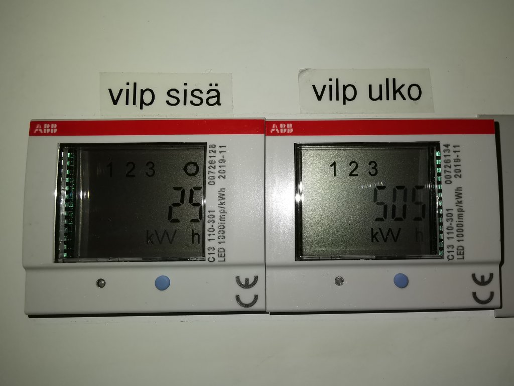

Tämmösillä ABB:n mittareilla ottoteho on mitattu. Ulko ja sisäyksiköillä oma mittari.
Molemmat omien sulakkeiden perässä, eikä mitään muuta ole kytketty niihin kuin Vilp laitteisto, joten pitäisi olla luotettavat lukemat
