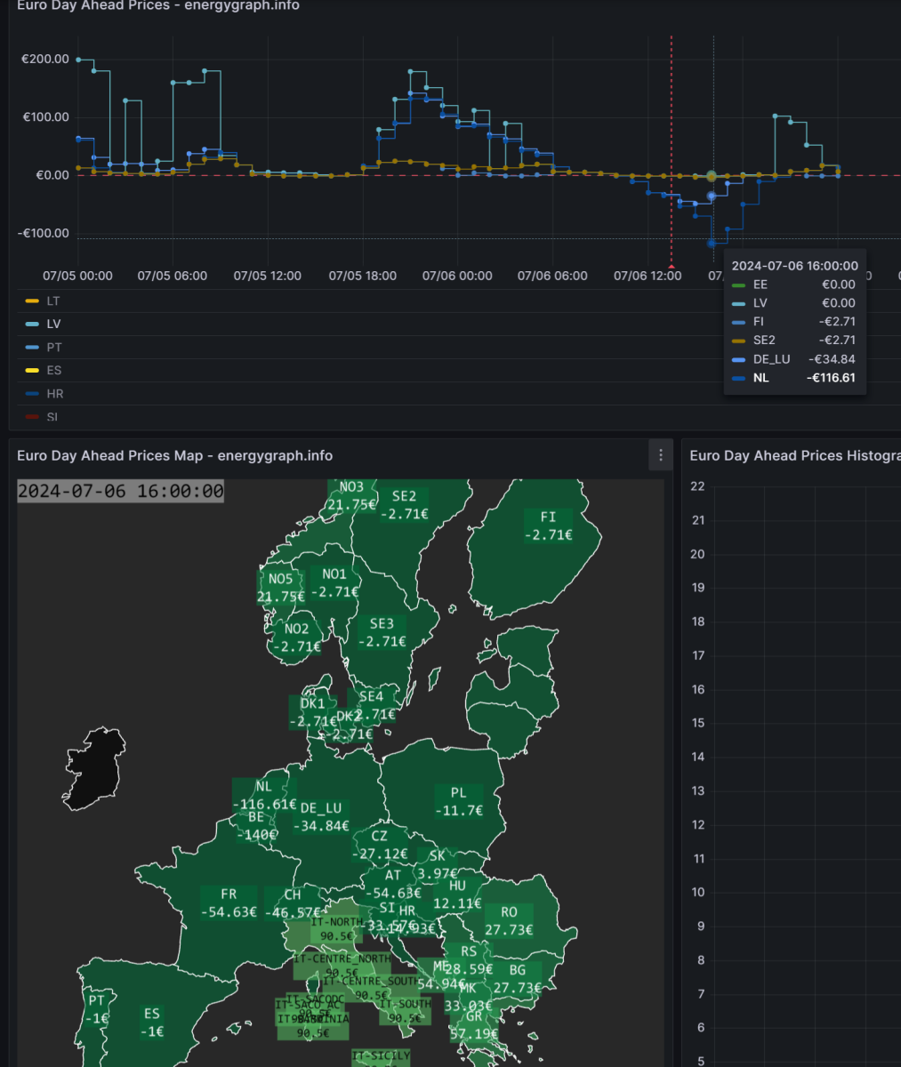

Mielenkiintoinen päivä. Keskisessä euroopassa taas reilusti pakkasella olevia hintoja. Saksassakin hinta pakkasella 8h.
Näytä liitetiedosto 98482
Ranskassakin sähkö -5,5 senttä / kWh. Ei ole enää kyse pienestä negatiivisesti hinnasta. Tuolla hintaa esim Carunan pääkaupunkiseudun verkossa siirron, sähköveron jälkeen sähkön hinta olisi aika lähelle nollaa. Hollannin hinnoilla kannattaisi jo pitää saunan kiuasta päällä :)
Suomi seuraa tässä perässä viimeistään siinä vaiheessa kun paneelit tulevat pakolliseksi.
Täällä kuitenkin paneeleiden omistajat maksavat viulut, joten kannattaa investoida (suhteellisen vähän riittää käytännössä), jotta tuotantoa rajoitetaan tarvittaessa (mitä EU tuskin pystyy kieltämäänkään). Toista on esimerkiksi Hollannissa, missä yleinen typeryys on sähköverkkoasioissa nostettu kunniaan.

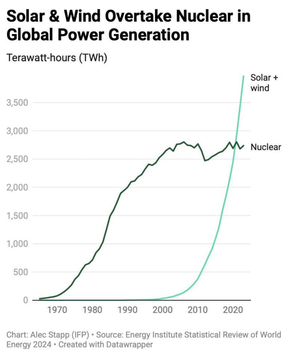

Tähän melko käsittämättömään uusiutuvien rakentamistahtiin voi saada vähän hahmoa, kun miettii vaikka Kiinaa. Siellä uusiutuvan sähkön, eli tuuli-, aurinko- ja vesivoiman, tuotantoteho lisääntyi viime vuoden aikana 301 GW. Jos sama muunnetaan OL3-ydinreaktoreiksi, se tekee yhteensä 188 kpl uusia OL3-kokoluokan laitoksia. Siis yhden vuoden aikana, yhdessä maassa, tuon verran lisää uusiutuvaa sähköntuotantoa. Toki tuo on nimellisteho, joten auringon ja tuulen käyttökertoimet huomioiden jäädään tuosta paljonkin, mutta silti ollaan varmasti jossain likemmäs sadan laitoksen määrässä vuosienergiaa ajatellen.
Alhaiset hinnat vaikuttavat myös investointien määrään. Jos hinta laskee liiaksi niin ei rakenneta. Akkuja kaivattaisiin, tai muuta varastoa.
Kyllähän tuo kippura sojottaa melko tiukasti ylöspäin
Ja Kiinassa vauhti on kova

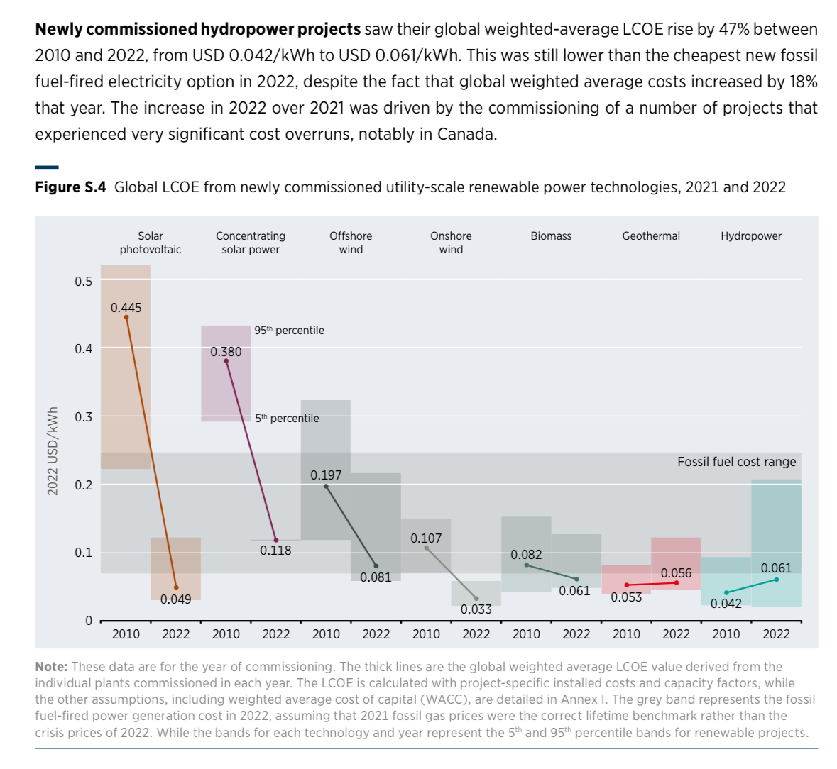

Uuden sukupolven aurinko-ja tuulivoimalla tuotantokustannus tulee hyvää tahtia vielä alas ja molemmissa on selkeät reitit -50% tasoon nykyhinnasta. Uutta kapasiteettia ei kiinnosta vanhan kannattavuus eli ihan hetkeen ei lopu tuulivoiman eikä aurinkopaneelien asennukset. Kiinnostuneille DNV rapsat on melko hyvää luettavaa kustannuskehityksestä.
IRENAn tuoreimmat luvut on 2022 kun eivät ole saaneet tuoreempia vielä ulos eli tässä kuvassa on vielä inflaation pahin piikki ilman parin viime vuoden kehityksen hyötyjä.
Näyttää poikkeuksellisen hyvälle näin kuluttajan näkökulmasta.
    473,1 KB · Lukukerrat: 113

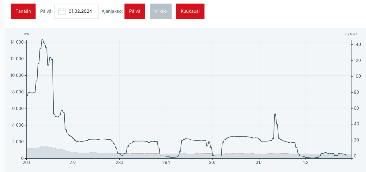

Ei muuta kun silmälasit vaihtoon, tuossa satunnaisesti valittu viikko viime talvelta, reilua 500 MW menee sekä positiivisilla että negatiivisilla hinnoilla:
Tekniikkaan liittyen, kaikkien kattilaan perustuvien kaukolämpöyhteistuotantovoimalaitosten prosessikaavioissa, joihin olen tutustunut (ei tosin kovin moneen), on ollut mahdollisuus syöttää höyrykattilan lämpöä suoraan kaukolämpöveden kuumentamiseen ohi turbiinien. Kaasuturbiinit (ja jokunen pienehkö moottorivoimala ehkä vielä nykyään) ovat poikkeus (sähköäkin täytyy tehdä, jos halutaan lämpöä), mutta niitä tuskin käytetään talven ulkopuolella muutoin kuin sähköverkon ankaran tehopulan tai muun häiriön korjaamisapuna.
Tekninen toimintavalmius ei tarkoita että se olisi fiksua, että niin kannataisi tehdä tai sinne saisi koko sähköntuotannon dumpattua.
Summa summarum, sähkömarkkinalla on paljon hyviä syitä laskea hintaa miinukselle.
Tällä ei ole mitään tekemistä tukien kanssa minkä piti olla kaiken pahan alku ja juuri. PPA:sta ei tarvi pitää, mutta ilman niitä sähköntuotannon päästöintensiteetti olisi merkittävästi korkeampi
Kuvioon osallituvien keskenään sopima tukimuoto se on silti ja sähkömarkkinoiden kannalta vääristää niitä tavalla, jolla joidenkin kannattaa tietyissä tilanteessa myydä sähköä tappiollisesti (koska solmittu sopimus tätä vaatii). Tällä ei sitten ole mitään tekemistä "pitämisen" tai "hyljeksimisen" kannalta vain on fakta, joka on tietenkin nostettava esille, kun mietitään syitä ajoittain negatiivisiin sähkön pörssihintoihin.
Jos itse lukisit tuon Fingridin statistiikkaselvityksen selityksen, näkisit, että yhteistuotannon käyrä on arvio. Määrät ovat suhteessa pieniä (viittasin itse kesäaikaan viime viikkoina edellä enkä talviaikaan, jolloin reunahehdot ovat toiset). AIvan sama, mitä yllä kirjoitan PPA-sopimuksista ja syistä, itä hiukan erittelin edellä, lämpöyhtiöllä voin hyvinkin olla syitä tuottaa myös sähköä negatiivisten hintojen aikaan. Esimerkiksi monilla voimalaitosalueilla on suuria lämpöpumppuja, joita ajetaan noissa hintaoloissa täysillä lämmön tuottamiseksi saman kiinteistön alueella ja sähkö tulee sivutuotteena kiinteistön yhteistuotantovoimalasta (tässä viittaan siis voimala- ja lämpöpumppu-lämpölaitoskokonaisuuteen, jossa on reaaliaikainen tuotannon ja kulutuksen mittaus -- ja tuollainen kokonaisuushan voi aivan hyvin olla myös hajautettu eri kiinteistöille, joiden laitokset ovat saman omistajan hallinnassa; tuokin tosin on kertausta edellä kirjottamastani).
Tuosta toimintavalmiuden käyttämisestä käytännössä en ole eri mieltä. Ja mitä tulee "hinnan laskemiselle miinukselle", toimijalle voi aivan hyvin toimia lämmöntuottajana niin, että tuottaa yhteistuotannolla lämpöä ja sähköä tietyllä laitosalueella ja välittää sähkön yhtiön omaan käyttöön kuten sähkäkattilan tai lämpöpumpun pyörittämiseen jossakin toisella laitosalueella. Ei tuosta välttämättä synny yhtiön kannalta tappiota, kun tuottamisen ja kuluttamisen kustannus menevät päittäin. Toki ulkoa katsoen voisi tehdä (ehkä) voittoakin jättämällä sähkö tekemättä säätämällä laitteen venttiilit moiseen asentoon ja toki, kun ei toimita noin, "vääristetään sähkön markkinamekanismia". Saattaa kuitenkin olla, että sähkö siirtyy yhteistuotantolaitokselta kauempana olevalle lämpölaitokselle vähemmin häviöin kuin pumppaamalla lämpimän veden kiertona kaukolämpöverkon kautta (joten siitä tuo "ehkä").
Ei meillä ehkä asiasta varsinaista erimielisyyttä ole, kunhan kohdennetaan aina huomiomme hiukan eri näkökulmiin?
Tämähän on täysin analoginen CHP-kaukolämpölaitoksen kanssa. Mikäli PPA:t on ongelma markkinalle niin sähkön ja lämmön yhteistuotanto on myös, saatikka sellun keitto kun eivät ohjaa prosessejaan ensisijaisesti sähkön hinnan perusteella.
Muualla Euroopassa huonosti myönnetyt tuet ja vuosinetotushölmöilyt on ihan oikeita ongelmia, mutta kaupallisia sopimuksia ei pidä mennä missään tapauksessa sotkemaan niihin.
Ei se ainakaan yläkanttiin anna CHP:n sähköntuotantoa, ennemmin toisin päin.

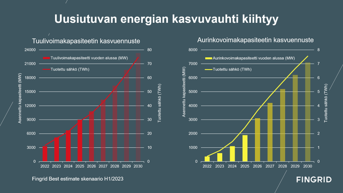

Tuossa tuore ennuste Fingridiltä. Kulutuksen ja tuotannon kehitysnäkymät Q3 2024. Lainauksessa näky vanhempi H1/2023.
Erot 2023/H1 vs 2024/H2.
2030: aurinko 7000MW -> 10 000 MW. Tuuli 23000 -> 18000 MW.
2027: tuuli 13000 MW → 11000 MW. Aurinko 4200 → 4700 MW.
Aikas optimistisia vieläkin omasta mielestäni. :hmm: Mitä mieltä muut ovat? Aurinkosähkön kapa on nyt 1100MW ja 2030 vuoteen sen pitäisi 9 kertaistua.
Ulkomuistista sanoisin fossiilisen energiankulutuksen olevan ~15GW pinnassa. Tuosta kun laskee kapasiteettikertoimien kanssa niin nippa-nappa puolet saisi eikä tarvisi yhtään uutta kulusta.
Lisää kapasiteettia kiitos, ei riitä alkuunkaan nuo luvut.
Oliko nyt kolme iso puistoa (paneeleita) jo 1500mw. Ja kuinka monta muuta on tulossa, se kasvaa yllättävän äkkiä.
Mutta toki, aurinkovoima ei auta merkittävästi kuin alle puolet vuodesta (jos 8kk on hyvää aikaa, silloinkin yöllä tuotto pientä). Tuulivoimakin auttaa ainoastaan silloinkun tuulee. Viikon tai kahden tyyni sää ja kovat pakkaset, niin ainakin yhtä ol3-kokoista laitosta tuo vielä huutaisi
