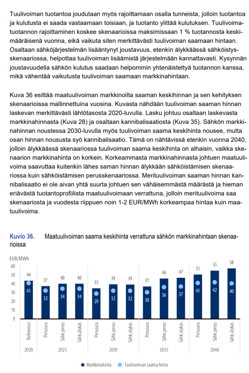

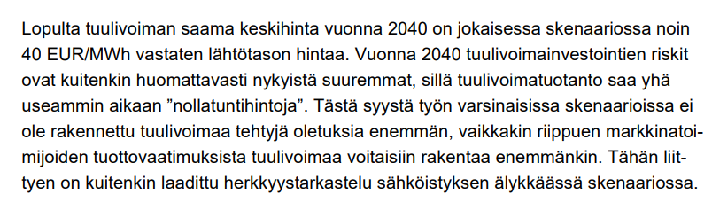

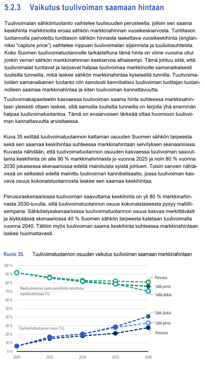

Kannibalisaatio on energia-alalla ihan tunnettu termi ja sitä viljellään ihan yleisesti. Tuossa kiteytys yhdestä dippatyöstä. Samaa asiaa löytyy myös mm Fingridin ja Tuulivoimayhdistyksen materiaaleista.

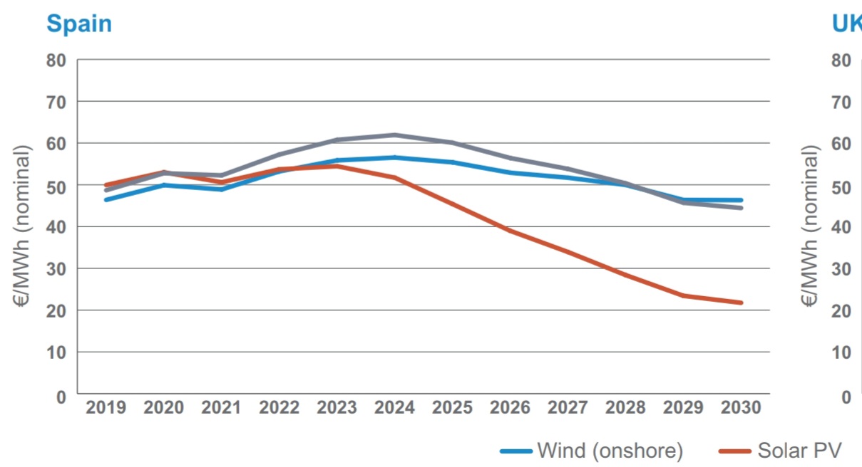

@kotte lla hyvää asiaa yllä. Esim. Espanjassa tuulivoimalle ennusteet näyttää vuoteen 2030 hyvää noin 45 €/MWh "capture" hintaa kun taasen aurinkovoimasta saatava hinta ennustetaan romahtavan nykyisestä 55 euron tasolta reilun 20 euron tasolle.
Pahin mitä Espanjassa voisi nyt tapahtua on aurinkovoiman tukeminen poliittisesti / ei markkinaehtoisesti / Säädökset jotka pakottavat aurinkovoiman lisäämiseen tilanteessa, jossa sille ei ole todellista lisäkysyntää.
Parasta mitä voisi tapahtua on kulutusjouston nousu markinaehtoisesti teknologian ja varastoinnin (vety...) kautta.

Aurinkovoimaa pukkaa Suomessakin eniten silloin kun sähkön kysyntä on pienintä. Vaikka taso on ainoastaan silloin OL1 luokkaa laskee se silti itsestä saatavaa hintaa. Toki vaikutus pientä vielä.
Tilanne on aivan toinen kun aurinkovoimaa tarjolla 3 GW. Toki silloin on tarjolla myös enemmän kysyntäjoustoa. Jos kysyntäjousto nykyiseen verrattuna vain 1 GW enemmän jää purtavaksi 1,5 GW ylijäämä ja se laskee aurinkovoimasta saatava hinta rajusti. Vaikutus on samaa luokkaa kuin jos laitettaisiin ylimääräinen OL3 pyörimään kysynnän heikoimpaan aikaan.
Tilanne Suomessa tulee olemaan Espanjan tyyppinen. Aurinkoenergiasta saatava hinta tulee olemaan muihin energiamuotoihin verrattuna selvästi heikompi aurinkoenergian osuuden määrän kasvaessa. Toki se ei estä investointeja, jos investointikulu pieni.

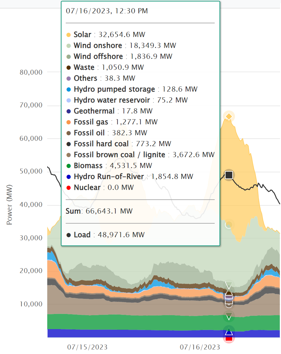

Sattui tuossa Hollannin sähköntuotantoluvut sunnuntailta silmiin. Kulutus 10.9 GW, tuuli 6,3 GW ja aurinko 11,7 GW. Pelkästään auringosta ja tuulesta ylijäämää 8 GW. Samassa on maininta että kaikkien tuuliropeleiden tehonsäätö ei onnistu. Eikä vesivoiman.
Figures from Montel’s Energy Quantified (EQ) show that consumption in the Netherlands fell to just 10.9 GW on average for Sunday, while wind and solar generation peaked at 6.3 GW and 11.7 GW, respectively.
Saksassa samaan aikaan ylituotantoa >15 GW. Ei taida tuollaista nielua löytyä mistään mikä tuon nielaisee vaan vaikutus potkaisee joka paikkaan mihin siirtoyhteydet yltävät.

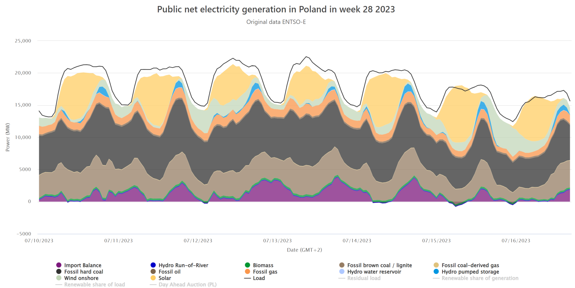

PL ja AT hinnat oli postiviset... eikö sinne mene yhteyksiä?
Ja vaikka menisikin, saadaanko siirretyksi Saksan siirtoverkon pullonkaulojen kautta tuonne esillä olleessa tilanteessa? Hiukan myös epäilen etenkin PL:n sähkö-"markkinoita", eli kuinka pitkälle todellisuudessa siellä toimitaan markkinaehtoiselta perustalta (vieläkään)?
Puolassa taidetaan poltella niin paljon hiiltä että se määrittää hinnan jatkuvasti. Siirtoyhteydet ovat maan sähkönkäyttöön nähden melko niukat.
Järkevämmältä tuollakin touhu silti vaikuttaa kuin Saksassa, kun hiili- ja ruskohiilivoimaa pystytään ajamaan ylös ja alas sunnuntainakin tuulen ja auringonpaisteen ehdoilla.
Itävalta muuten on hiukan oma lukunsa. Siellä näkyy olevan paljon pumppuvoimaa, joka on vielä siinä mielessä fiksusti rakennettua, että pumppaus vähentää säännöstelemättömien jokivoimaloiden tuotantoa. Nuo pumppasivat vettä varastoon sunnuntaina iltapäivällä oikein olan takaa. Ehkä siellä on vähän samantapainen tilanne kuin Norjassa, eli hinnat elävät omaa elämäänsä paikallisen varastotilanteen perusteella, kun varastointivälineiden tehot jopa ylittävät rajasiirtoyhteyksien kapasiteetin. Joka maassa myös sää on paikallinen ilmiö (ja Itävallassa tuuli ilmeisesti tyyntyi sunnuntaina iltapäiväksi).
