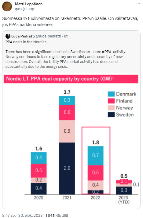

Nuo pitkäaikaiset ppa-sopimukset sen sijaan nakertavat koko alan kannattavuutta ylituotantotilanteessa, vaikka aivan kaupallisia sopimuksia ovatkin.

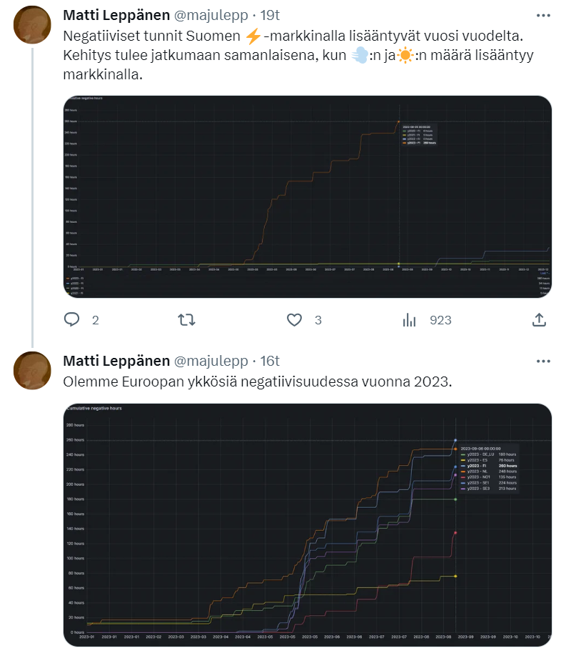

Voimakas trendi. Negatiivisten hintajaksojen määrä joka vuosi noin 5-10 kertaistuu. Jos sama jatkuisi, niin
2023: 200...300 kpl
2024: 1500-3000 kpl
Tähän päälle vielä säännös aurinkopaneelien asennuksista uusiin asuntoihin ja investointitukia PPA -sopimuksia tekeville aurinkovoimaloille, niin saadaan loikka negatiivisten tuntien määrään.
Vuodessa on 8760 tuntia ja tähän suhteutettuna jo tämän vuoden määrät alkavat olla isoja.

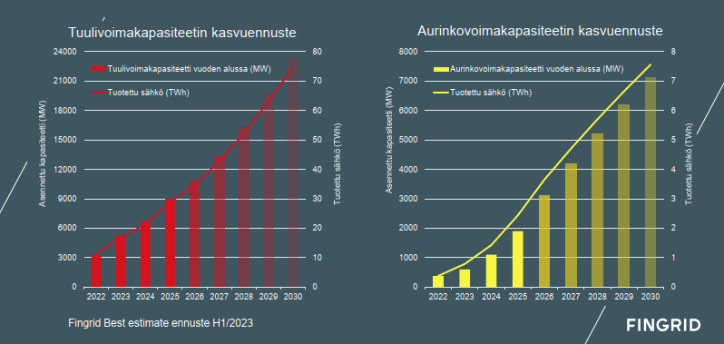

Fingridin ennuste uusiutuvista. Itse olen hyvin skeptinen ennusteille.
Näytä liitetiedosto 88172
En usko että toteutuu. Kolme syytä
1. Kulujen nousu
2. Korkojen nousu
3. Kannibalisaatio
Mutuna veikkaan että tänä vuonna tehdään investointipäätös ainoastaan 1-4 tuulivoimapuistosta. Jo viime vuonna investointipäätöksen saaneet hankkeet nostavat kapasiteettia vuoden 2025 alkuun asti mutta jo vuonna 2026 ja 2027 nähdään kapasiteetin nousussa iso notkahdus ja tuona aikana nousu vastannee ainoastaan 1/5 osaa Fingridin ennusteesta.
Aurinkovoimaprojekteja syntyy suurelta osin erilaisilla investointituilla tekohengitettynä. Aurinkovoimassa rakentamissykli ainoastaan reilu vuosi ja jo investointipäätöksen saaneet hankkeet valmistuvat 2024 loppuun mennessä. 2024 loppuun asti mentäneen lähelle Fingrid ennustetta. Sen jälkeen tulee notkahdus kapasiteetin nousussa.

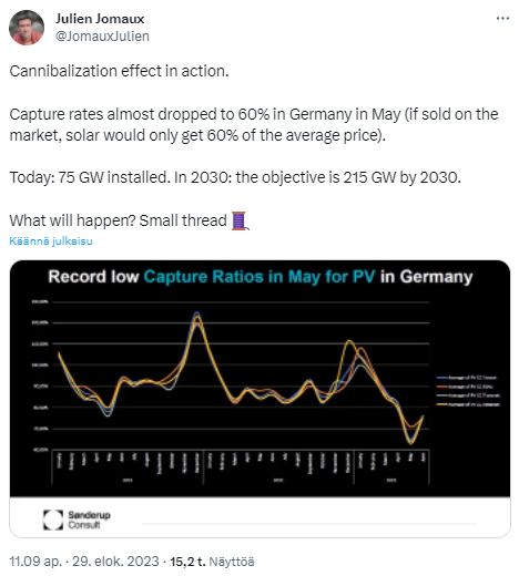

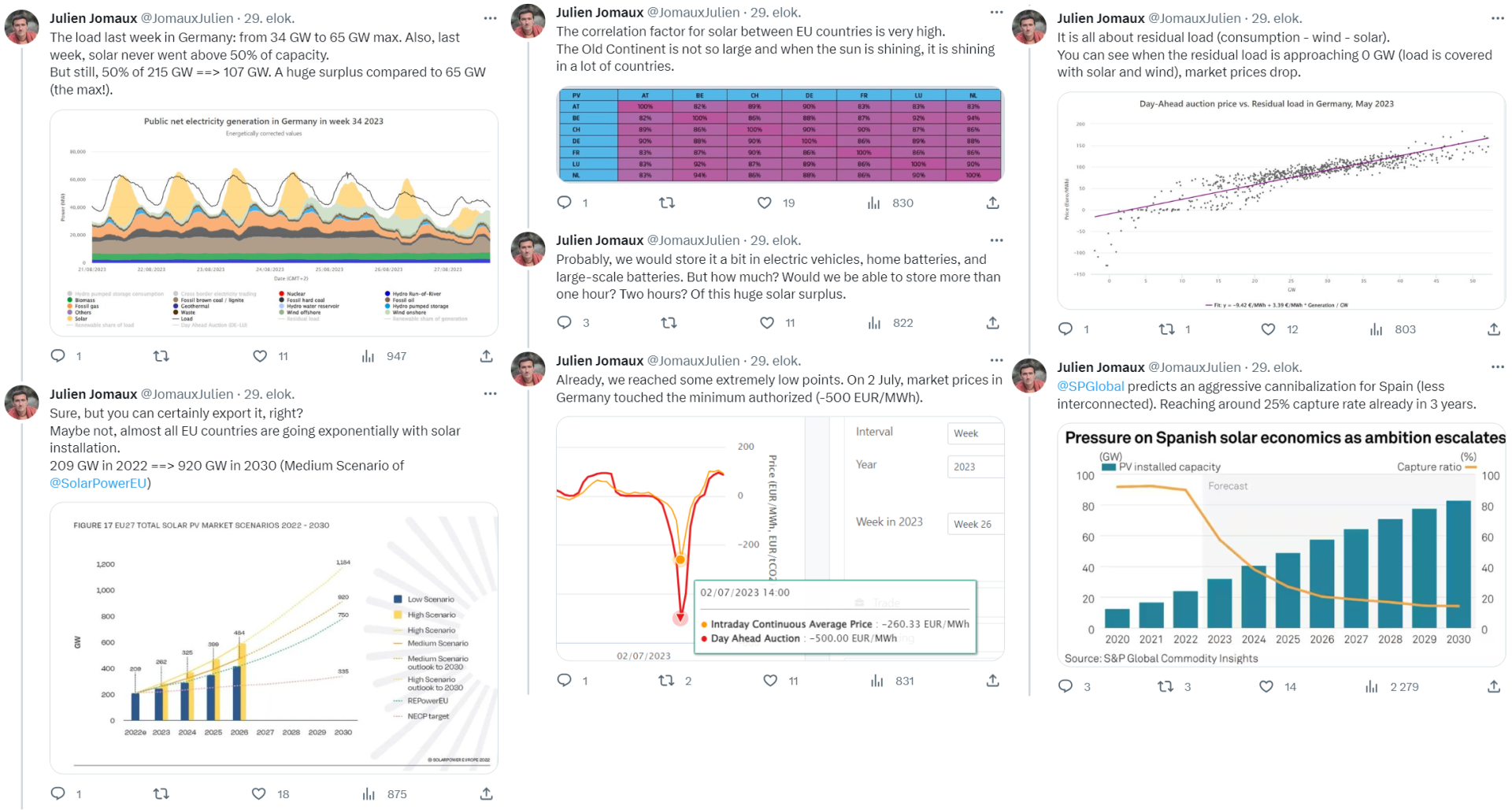

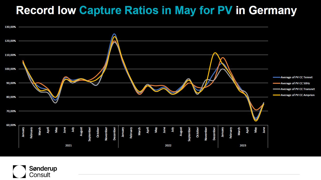

Tuossa tuon hemmon jatkotwiitit. Siinä on muutama ihan mielenkiintoinen kuva. Espsanjaan on laitettu ihan mielenkiintoisia ennusteita. EU:n aurinkovoimankasvu näyttää melkoisen jäätäviä lukemia. Euroalueella paiste osuu usein niin että koko mantereella paistaa samaan aikaan.
Jotenkin tämä yhtälö näyttää siltä että lopputulos saattaa olla erikoinen. Investoijalle jää luu käteen mutta hyödyt pystyy napsia sijoittamatta penniäkään? Kuka haluaa laittaa PPA soppariin nimen alle kun silloin kun sähköä tulee sen hinta on muutenkin edullinen?

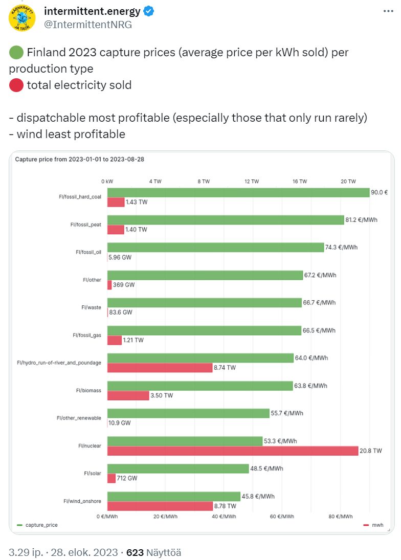

Mielenkiintoista dataa. Tuossa tosin myös asiavirhe: capture price ei määritä pelkästään kannattavuutta. Esim. Suomessa tuulivoimasta saatava heikoin hinta ei tee siitä automaattisesti kannattamattominta eikä hiilivoimasta saatava kallein hinta hiilivoimasta automaattisesti kannattavinta.
Mutta suunta on selvä, uusiutuvista saatava hinta laskee nopeammin kuin muista tuotantomuodoista saatava hinta. En usko alan eksponentiaalisiin ennusteisiin. Ennusteiden toteutuminen vaatisi rajun hintaeroosion ja nollakorot. Noita ei ole näköpiirissä.
Veikkaan että jo 3-4 vuodessa aurinkovoimasta saa Suomessa heikoimman keskimääräisen hinnan. Peökästään 1 GW lisää airinkovoimaa romuttaa keskimääräisen aurinkovoimasta saatavan hintatason.

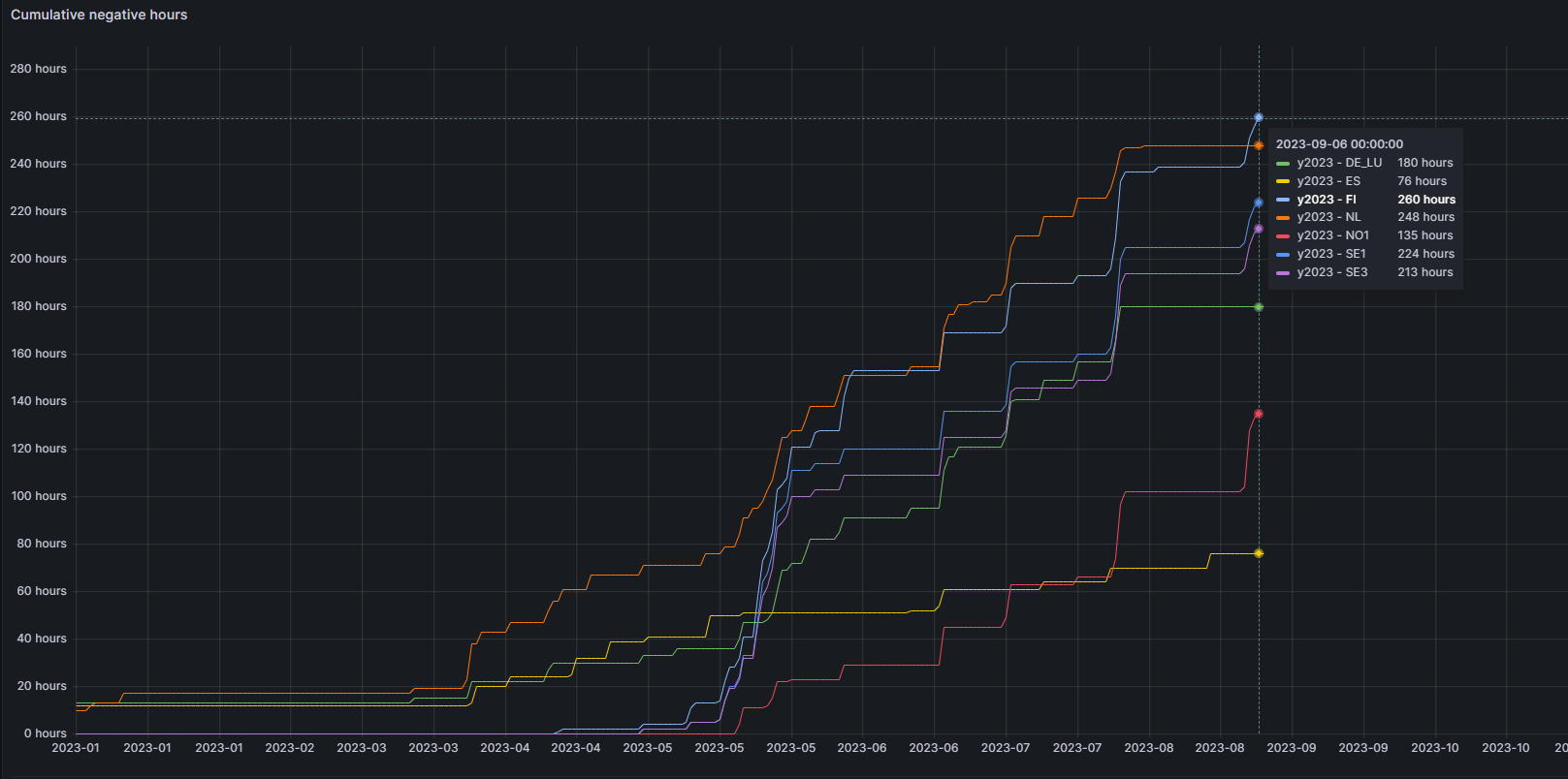

Esimerkiksi, missä on kausaliteetti sille faktalla että me olemme negatiivisten tuntien ykkönen mutta emme ole ykkäsiä uusiutuvassa energiassa.
Syynä on, että Suomesta puuttuu omaa edullista sähköenergian efektiivistä varastokapasiteettia (on aivan sama onko virtuaalista, todellista vai näennäistä, kunhan toimii käytännössä ja kannattavasti) ja voimajohdot sinne, mistä on totuttu sitä saamaan ovat lähes poikki, kun siirtokapasiteettia ollaan rakentamassa lisää. Suomihan pomppasi kärkeen juuri, kun tuo tilanne tuli päälle.
Esimerkiksi, missä on kausaliteetti sille faktalla että me olemme negatiivisten tuntien ykkönen mutta emme ole ykkösiä uusiutuvassa energiassa.
Eihän tuo ole mikään yhtälö. Ota esille vain ne negatiiviset tunnit ja siitä lasket suhteen mitkä on aiheuttanut uusiutuva energia ja mikä on uusiutuvan energian muutos niillä tunneilla. Sillä, mikä on uusiutuvan energian kokonaisosuus vuosituotannossa ei ole tuon taivaallista merkitystä, eihän se liity tuohon väitteeseen mitenkään eikä sille lasketa suhdetta.
Veikkaan ettei montaa tuntia löydy, joilla tuulivoima on nollissa mutta sähkön hinta on negatiivinen. Veikkaan että noilla tunneilla joilla sähkön hinta on negatiivinen ei myöskään löydy hirveästi kasvanutta muuta tuotantoa joka selittäisi tilanteen.
Ei ole järkevää että Suomessa iso määrä voimaloita samalla alueella mittaamassa samaa säätä.
Suomi on toisaalta alueena niin pieni, ettei aivan hirveän suurta hajautusta voi tehdä. Valtava osuus tänne tulevista sääilmiöistä koskettaa suurinta osaa maata.
Siis Suomessa saadaa tuulivoimaa useampina päivinä runsaasti kuin muuaalla Euroopassa ja siksi olemme negatiivisten tuntien ykkönen, onko siis näin vai onko selitys monumutkaisempi? Veikkaan jälkinmäistä.
Lehdissä muistaakseni kerrottiin tulvat yhdeksi syyksi negaativisten hintojen jaksolle. Jos Suomi on negatiivisten ykkönen niin joku paikallinen ilmiö tai ilmiöiden rypäs selittää piikkipaikan mutta tätä ei avattu graafeissa ollenkaan.
Ero Pohjois-Ruotsiin on varsin pieni ja siellähän tulvia oli loppukeväästä Pohjois-Suomen ohella. Sitä paitsi koko mainitulla alueella tuuli alkukesästä hyvin. Yleisesti ottaen Suomesta on varsin rajoitetut rajasiirtoyhteydet verrattuna pääosaan Ruotsin alueesta, jolta voitiin viedä sähköä Norjaan (missä vesivarastotilanne oli huono loppukesään asti ja josta sähköä vietiin paljon mm. Britanniaan, missä näkyy olevan krooninen vaje ja hinnat korkealla) ja ajoittain Tanskaan ja sieltä eteenpäin (esim. öisin ja kun ei tuule). Käppyrässä on lisäksi taidettu laskea vain negatiivisten tuntien lukumäärä, vaikka hinnalla painotettu "kokonaistappio" olisi luultavasti osuvampi. Suomessahan ei käyty lähelläkään sellaisia lukemia kuin esimerkiksi Hollannissa ja Saksassa "parhaimmillaan". Jos on enemmän nopeita säätömahdollisuuksia, erityisesti noita pahimpia "alilyöntejä" on helpompi kompensoida (ja näitä mahdollisuuksia on Keski- ja Pohjois-Ruotsissa sekä Norjassa).
Tämä on eittäin oleellinen asia. Meillä tilanne on mielestäni vielä hyvä.
Jos suhteutettaisiin nämä tämä positiivisella hinnalla tuotetun energian arvoon, niin huomattaisiin että noilla lukumäärällä ei juuri mitään merkitystä, negatiiviset hintatasot sen verran maltillisia.
Varmasti on monimutkaisempi, lähtökohtanahan ajatus "vain negatiivinen hinta merkitsee" on pölhö. Kysehän on siitä, miten paljon hinta muuttuu tuulisina päivinä. Veikkaanpa että meillä tuollaiset hinnan tiputukset ovat itseasiassa paljon maltillisempia kuin muualla Euroopassa. Täällä vain sattuu olemaan suhteellisen pienet siirtoyhteydet, joten perustuotantoa on aina tietty määrä X ja sen siirtää hyvin alas / negatiiviseksi vain ja ainoastaan tuuli.
Jos vaikka Saksassa on perushinta jossain 45c/kWh ja se tippuu 1c/kWh tuulisina päivinä, mutta täällä on 7c/kWh ja tippuu -1c/kWh tuulisina päivinä, niin onhan Saksassa silloin tilanne pahempi, vaikka ajatuksessa "vain negatiiviset päivät määrittävät" se näyttäisi ettei Saksassa ole mitään ongelmaa.

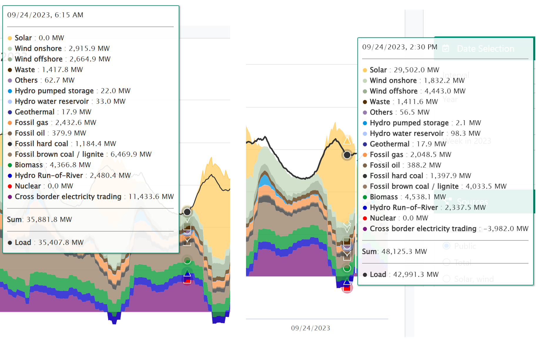

Tuossa parilta hetkeltä Saksan energiankulutus ja tuonti/vienti
Ennen auringonpaistetta tuontia 11 GW ja auringonpaistaessa vientiä noin 4 GW.

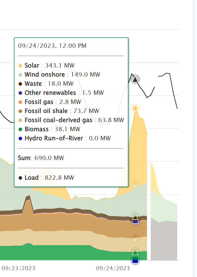

Virokin yllättää, yli 300 MW aurinkosähköä. Paljon noin pieneksi maaksi.
Ja tuoltahan se sitten näyttää.
