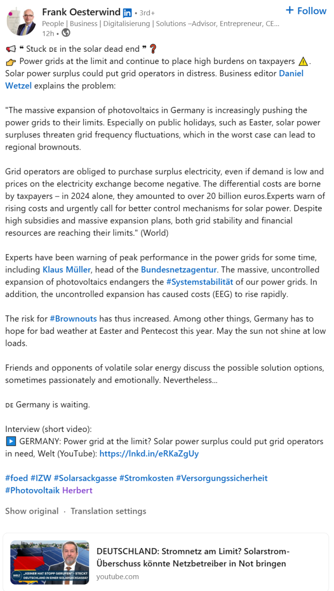

Saksassa rakenneltu innokkaasti kuluvana vuonna aurinkosähköä. 2024 on ennustettu rakennettavan 17,5GW, ja josta puolet on sellaista minkä tehoa ei voi "kuristaa" eli alle 100kW voimaloita. Nyt sietä alkaa kuulumaan jo soraääniä että verkko on on kesällä kummissaan kun tuotantoa on enemmän kuin kulutusta.
“The amount of electricity now threatens to exceed consumption next spring and summer on sunny Sundays with low electricity demand, even with perfect grid expansion,” said BDEW head Kerstin Andreae. She called on parliament to decide a law reform that would curb feed-in of new installations at 50 percent for a transitional period, until it is possible that grid operators control the feed-in of smaller PV plants as well. Otherwise, Germany would run the risk that grid operators would have to temporarily disconnect entire grid sections in the event of an overload in order to stabilise the system.

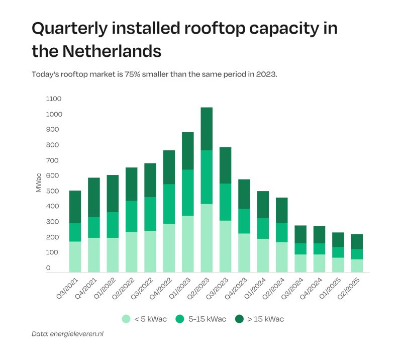

Toisin kuin Suomessa, tuo ei edes ole ainakaan ollut aivan älytöntäkään: Sähkö, mitä ei tuoteta auringolla tai sähköllä on perinteisesti kaiketi tuotettu öljyllä tai maakaasulla (toki jonkinlaista rajasiirtoakin on ollut) eikä aurinko ja tuuli ole ennen riittänyt. Ydinvoiman osuus on hyvin pieni suhteessa kulutukseen. Näin tuotettu aurinko- ja tuulienergia säästi ennen suoraan vuositasolla öljy- tai kaasumäärän, joka olisi tarvittu ko. sähköenegiamäärän tuottamiseen lauhde-energiana tai vastaavalla kaasuturbiini-/moottorivoimaperiaatteella. Lämmityksen yhteistuotantoa tai vastaavaa perustettakaan tietyn öljy- tai kaasumäärän käyttämiseen joka tapauksessa niin, että rinnalla syntyi myös sähköä, ei ole ollut merkityksellisessä mitassa.
Hollannissa lienee jo niin paljon paneeleja, ettei lisäasentamista paljon enää ole. Lisäksi se järjetön vuosinetotus systeemi on kai loppumassa ja se vie loputkin halut asennella paneeleja.
