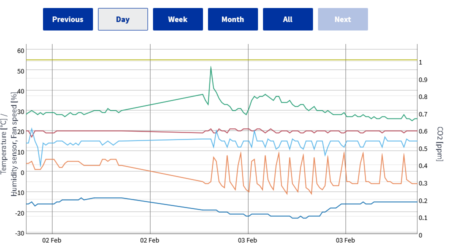

Mittasin vuorokaudessa kertyneen kondenssiveden määrän ja tuloksesi tuli reilut 2 desilitraa. Ei sitä jäätä siis litratolkulla sinne kerry.
Jännästi tuli useamman tunnin tauko sulatuksissa lämpötilan noustessa -15 C nurkille.
Alla käppyrät ko. ajanjaksolta

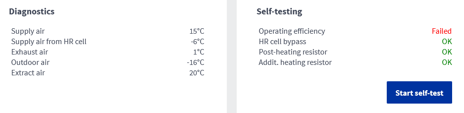

Ajoin testit tuohon
Ja sit laitoin käsin sulatuksen päälle ja näyttää edelleen, että pyörii tuulettimet vaikka sulatus on päällä:
Tällä hetkellä erillinen paineanturi näyttää 0 pascalia, mutta sillon kun tulee savun haju sisään niin on -14 pascalia.

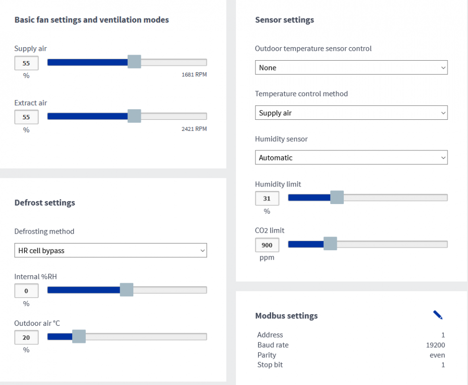

Vallox on ilmeisesti julkaissut vähän isomman päivityksen lähiaikoina, koska nyt kone näyttää versiota 2.0.8 ja vanha oli 2.0.2. Ainakin puhallinnopeus on nyt sulatuksen aikana vähän korkeampi kuin ennen, olisiko palautteella ollut pientä vaikutusta.
puuteknikko
Juuri lähti sulattamaan, ja tulopuolen kierrosluku on kuten normaalisti talteenoton aikana. Nostaa tuota poistoilmapuhaltimen kierrosnopeutta jonkin verran, jolloin alipainetta toki muodostuu. Erot on meillä yleensä vain muutamia kymmeniä rpm suuntaan tai toiseen.
Muoks:
Ja nyt pari minuuttia myöhemmin kierrokset putoavat ja ero tasoittuu:
Vanhalla softaversiolla kierrokset saattoi olla alle 200 rpm, nyt ne on olleet tuossa 300-400 rpm välissä sulatusten aikana.

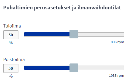

Nuo kierrosmäärät johtuu ihan säädöistä. Paljonko sinulla on se pääsivun puhallinnopeus? Meillä kun ilmamäärät säädettiin kanavien puhdistuksen jälkeen, oli perussäätö 50/50 ja puhallinnopeus 40%. Nykyään vaihtelen tuota puhallinnopeutta CO2 mukaan kotiautomaatiolla mutta perussäätö on toki edelleen 50/50 ja talo on juuri ja juuri alipaineinen.
Alipainetilanteesi tulee siis suoraan siitä, että Valloxin sulatuslogiikka nostaa aluksi poistopuhaltimen kierroksia, jolloin tulo/poisto-suhde kääntyy selvästi alipaineiseksi. Kannattanee kysyä Valloxilta, että mikä idea siinä on. En minäkään sitä ymmärrä, koska poistoilmassa on ihan tarpeeksi energiaa sulatukseen ilman tuotakin kun tulopuolelta ei tuoda pakkasilmaa kennoon.
