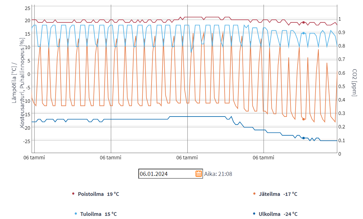

Nyt olisi apu tarpeen, nyt kun pakkaset saatiin eteläsuomeenkin niin olen tässä muutaman päivän ihmetellyt asetuksia ja sulatuksia. Näyttäisi meillä MV145 sulattelevan noin 30 kertaa vuorokaudessa kun pakkanen pyörii -20C molemmin puolin. Onko tässä mitään tehtävissä vai onko soitettava ammattilainen paikalle tutkimaan ja säätelemään.
Jäteilma on tolkuttoman kylmää, mikä viittaa ylipaineiseen ilmanvaihtoon. Tietysti voi olla anturivikakin ja se syynä kovaan sulatteluun. Ei nyt ainakaan alle -15 C saisi jäteilma mennä noilla lämpötiloilla. Mikä on tuloilma LTO:lta? Sen näkee huoltovalikosta. Arvaan sen olevan vain n. 9 C astetta, mikä vahvistaisi epäilystä reilusta ylipaineesta. Siis tulopuhallinta hiljemmalle ammattilaisvalikosta. Laita lukemat muistiin ennen kuin kosket.
Voit myös laittaa käyrät joltain lämpimämmältä päivältä, niin näkee onko muutosta.
Tuossa saisi tuloilma LTO:lta olla 10-12 C ja jäteilma -13 - -15 C (-15 C edellyttää varsin kuivaa sisäilmaa).

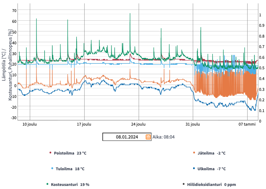

Tuloilma LTO:lta tosiaan 9 C. Alla vielä käyrää lämpöisemmiltä keleiltä. Talo on uudiskohde viime syksylle valmistunut ja ilmanvaihto pitäisi olla säädetty asentajien toimesta silloin.
Tuossa on hyvässä tasapainossa. Tosin tarkempaan laskentaan olisi hyvä saada desimaalit lämpötiloihin. Ne saa Modbusista esim. pythonilla.
Mutta mikä on muuttunut tuosta? Suodattimet vaihdettu toiseen merkkiin tai poistosuodatin tukossa? Onko sama tehoasetus käytössä (poissa/kotona jne. sekä niiden %-asetus). Mulla tuloilmahyötysuhde on ollut 84% ja poistoilmahyötysuhde 77% lämpötilasta riippumatta. Sulla on nuo samat ristissä nyt tuossa -24 C tapauksessa.

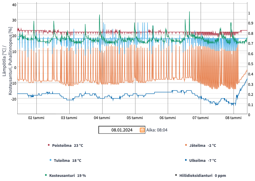

Tuolloin on ollut itseasiassa poissa asetus päällä. Tässä vielä kauempaa käppyrää kotona asetuksella ja lämpöisemmistä keleistä.

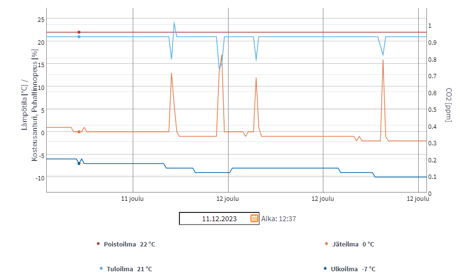

Tuossakaan ei jäteilma ole suhteessa läheskään yhtä kylmää kuin -24 C. Onko tuloilmapyynti ollut 21 C? Ei siinä yleensä ole järkeä, vaan 14-18 C.
lepsu
Tuloilman pyynti on tuolloin ollut 21, se on asentajien toimesta jäänyt. Tuloilman pyynti on muutettu 18 noin viikko sitten kun tämän huomasin.

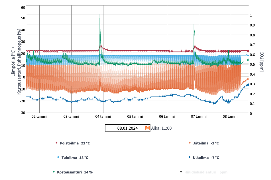

On tämä mielenkiintoinen juttu. Tuli lueskeltua tämä keskustelu läpi pakkasjakson aikana, kun huomasin sähkönkulutuksen nousseen ihan uusiin sfääreihin. Syyksi paljastui, että omakin Vallox 145 alkaa sulattaa tiheästi -15 asteen jälkeen. Kun pakkanen viime yönä laski alle tuon -15 rajan, päättyi sulattelu kuin seinään. Ei käy järkeen, että tiheä sulattaminen voisi johtua oikeasta sulatustarpeesta, kun se alkaa ja päättyy noin tarkasti tietyssä rajalämpötilassa. Tuli eilen testattua myös avauspostauksessa mainittu tulokanavan eristyskikka, mutta siitä ei ollut mitään apua. Ensimmäisessä kuvassa datat kuukauden jaksolta, joka näyttää ongelman varsin selvästi. Toisessa kuvassa ote viimeiseltä viikolta. Etenkin 7. päivän kovin pakkanen sattui kovasti sieluun, kun kone teki sulatusta 30 kertaa. Tuli ajettua myös itsetestaus. Kaikki testit menivät onnistuneesti läpi.

Ihan samanlainen käppyrä täälläkin. Sulattelu loppuu kuin seinään kun mennään -10 asteen lämpimämmälle puolelle. Alle -15 on tuota todella tiehää sulattelua noin 40minuutin välein.

Vaikka minulla onkin eri mallin vallox, niin kyllä tuo Modus Operandi näyttää ihan samalta myös siinä. Helvetin tiheää sulattelua kun vähänkään menee pakkaselle, ja aivan turhaan koska jäätä ei ole koskaan ollut. Noista käyristä selvisi itsellekin miksi se sulatus kestää niin hiton kauan, nähtävästi siksi että kone yrittää saada kennon reilusti toiselle kymmenelle plus-asteelle siitä anturin mittauspisteestä nähtynä. Mikä ei luonnollisesti ole pitkäikäinen ilo, koska on LTO-kennon uloin ja ohkaisin osa, joka myös jäähtyy nopeiten, eli ihan fysiikasta johtuvaa tuo tiheä sahaaminen. Itse sain ilmanohjauspelillä "huijattua" sitä anturia ja sain koneen toiminnan muuttumaan, mutta ei se vieläkään hyvä ole, koska edelleenkään sitä jäätä ei ole ollut missään vaiheessa ja sulatukset näin ollen turhia. Se on se LTO-kennon anturi, tai tarkemmin ne tehtaalla asetetut parametrit se juurisyy. Valloxilla on joku syy/logiikka tuohon miksi ne koneet ohjelmoidaan juuri noin, mutta minusta tuntuu, ja väitän tämän kymmenen vuoden tutkiskelun perusteella, että ne on jotain täysin oletuksia ja hattuvakioita ne parametrit. Koska sitä jäätä en ole koskaan koneesta löytänyt eikä kenno ole koskaan ollut jäässä. Seuraavana jippokepposena on käynyt mielessä laittaa joko pätkä pienitehoista itsesäätyvää saattokaapelia siihen anturin ja kennon väliin alalaitaan huijaamaan sitä, tai sitten hommata säädettävä keinokuorma jolla voi itse säätää halutun vastusarvon, ja kamerasta seurata jäänmuodostumista (jos/tai kun sitä alkaa muodostua). Mutta yleisesti ottaen, onhan tämä nyt aivan persevärkistä että valmiina ostetun laitteen tuotekehitystä joutuu asiakkaat hoitamaan. Ja täälläkin olevien lankojen perusteella en todellakaan ole yksinään tämän turhan katkokäyntiongelmani kanssa. Ihan sama homma kuin niiden panasonic :ien kanssa ja niihin tehtyjen vastushuijausten kanssa. Kaupasta saa vain aihion, jonka joutuu jokainen itse viilaamaan ja säätämään itselleen mieluisaksi.

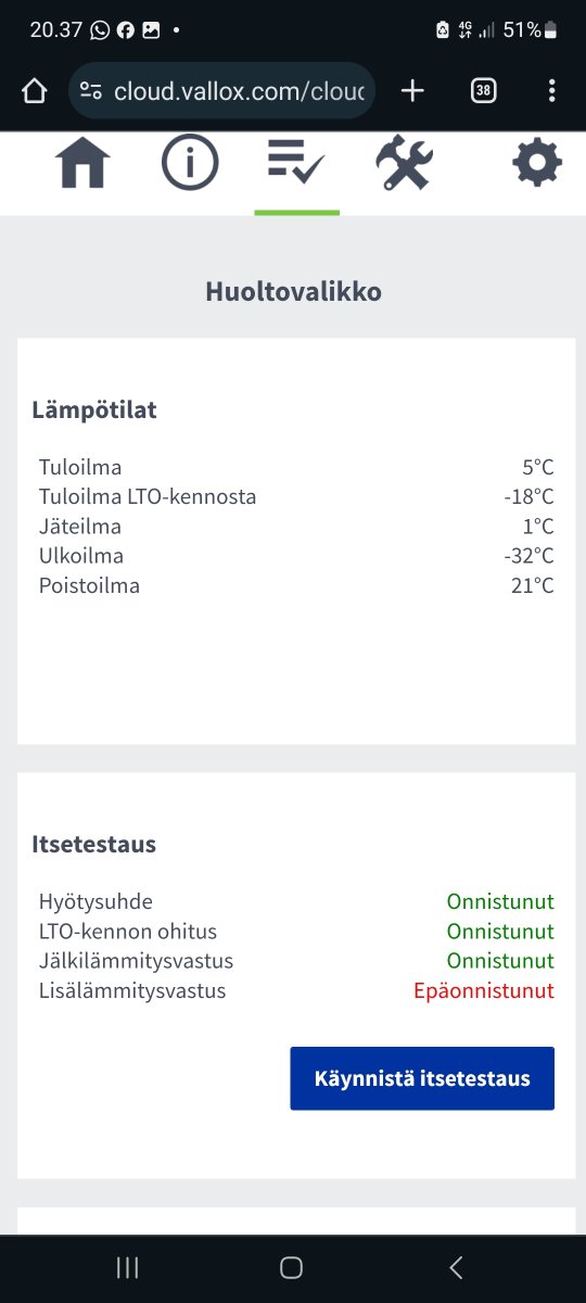

MOI! Osaisiko joku vihkiytynyt neuvoa puupäätä...Eli kone ei juuri lämmitä tuloilmaa...asetukset ovat laitettu kuntoon valloxin talvi ohjeiden mukaan...vaikka pyyntinä on mitä 12-24c väliltä, koneesta tulee ulos max. 12c ilmaa...hetken se nousi kun kokeilin vastuksen testausta mutta tippui jälleen...eli vastukset ehkä toimiii mutta toimiiko oikein....yöllä puhalteli sellaista 8c...alkaa viilentyä kämppä...kokeilin ottaa virrat pois jne, mutta ei vaikutusta...
peko
Jahas, ongelma ratkaistu. Käyttäjä asetusten palautuksen jälkeen toimii hienosti. Vinkkinä muille jos jotain samanlaista ongelmaa...kaikkea tuli kokeiltua ennen sitä.

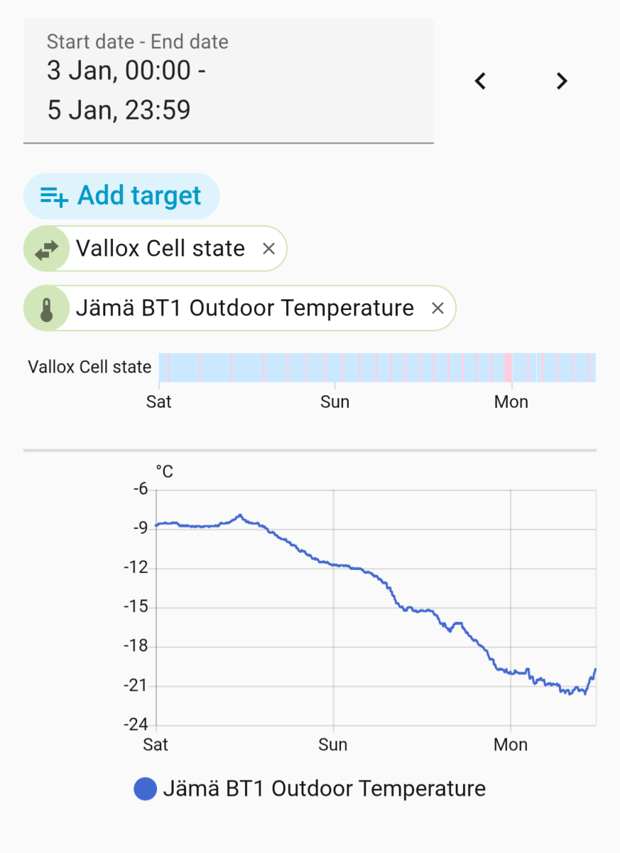

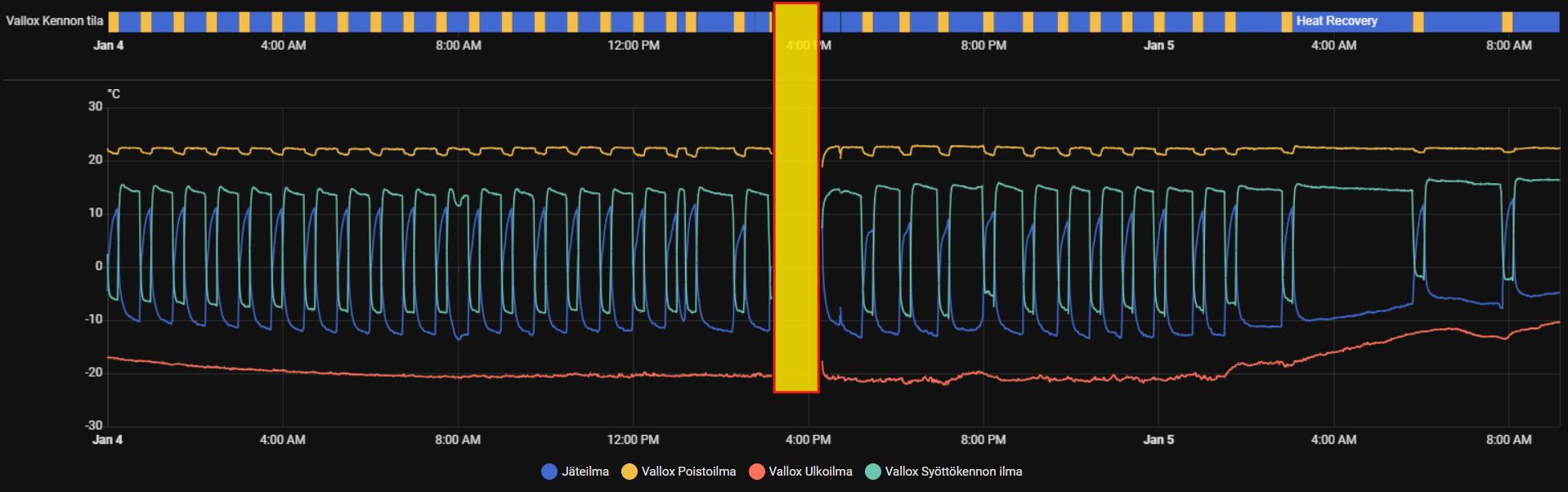

Ajattelin myös kantaa korteni kekoon tähän ongelmaan, joka alkoi taas nostaa päätään kovemmilla pakkasilla -10 ja -20 välillä. Alla Vallox 145 MV:n päivittäiset sähkönkulutukset:

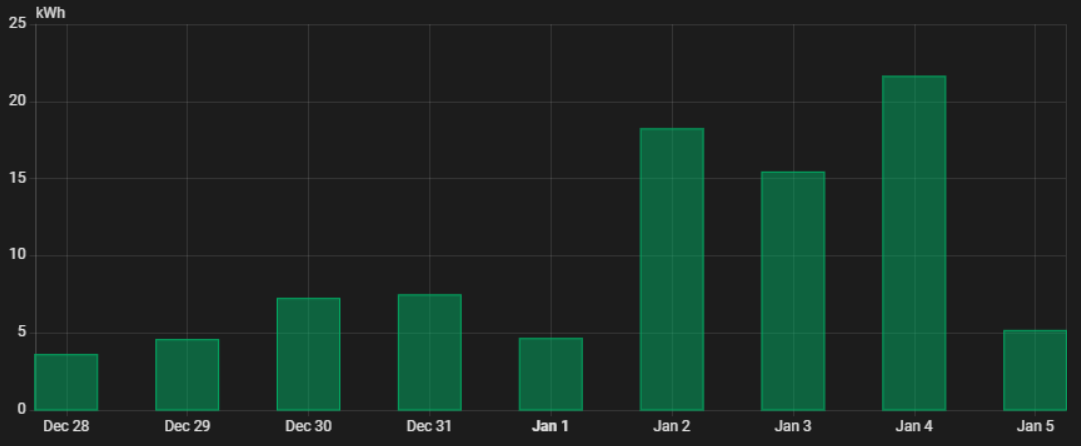

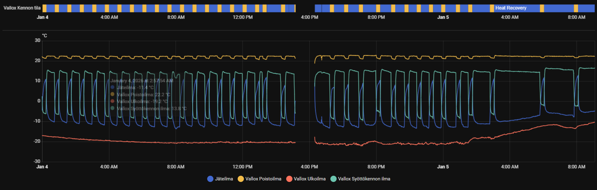

Tässä onkin sitten tarkempaa dataa tuosta 4.1.2026 klo 00-5.1. klo 09:00 väliltä, yllä näkyy kennon tila ja jokainen sulatusjakso on tasan 15 minuuttia.
Huom. katkos reilun tunnin ajan 4.1. jolloin sulattelin kennoa kylpyhuoneessa. Aika reilusti sieltä vettä tuli, en tiedä olisiko pitänyt vielä pidempään sulatella ja kuivatellakin, mutta ainakaan tuo operaatio ei noilla pakkasilla tehnyt merkittävää muutosta koneen tekemiin sulatteluihin, vaan sykli jatkui samanlaisena heti koneen uudelleenkäynnistyksen jälkeen. Selkeä muutos sitten yöllä kun keli rupesi vähän lahtumaan. Joka tapauksessa pidän aika merkittävänä noin 22 kWh kulutuslukemaa tälle koneelle päivän ajalta -20 asteen pakkasessa.

Eilen kolmen henkilön suihkuttelujen jälkeen Vallox sulatteli itseään kokonaisen tunnin, kun normaalisti sulatus kestää vartin. Meillä oli unohtunut (jälleen) automaattinen kosteusohjaus päälle talven pakkasille. Vaihdan suodattimet joulukuun alussa, joten viimeistään siinä kohti pitäisi muistaa tehdä myös tuo kosteusohjauksen muutos.
Sähkönkulutus koneella on siitä huolimatta ollut ihan aisoissa. Tammikuu tähän mennessä 22 kWh, josta 8 kWh eilisen aikana. Kun pakkasta on lähemmäs -20°C niin laitan Valloxin Poissa-tilaan, ellei talossa ole jostain syystä normaalia enempää CO2 kuormaa.
Huono kuva sulattelujen tiheydestä ja ulkolämpötilasta:

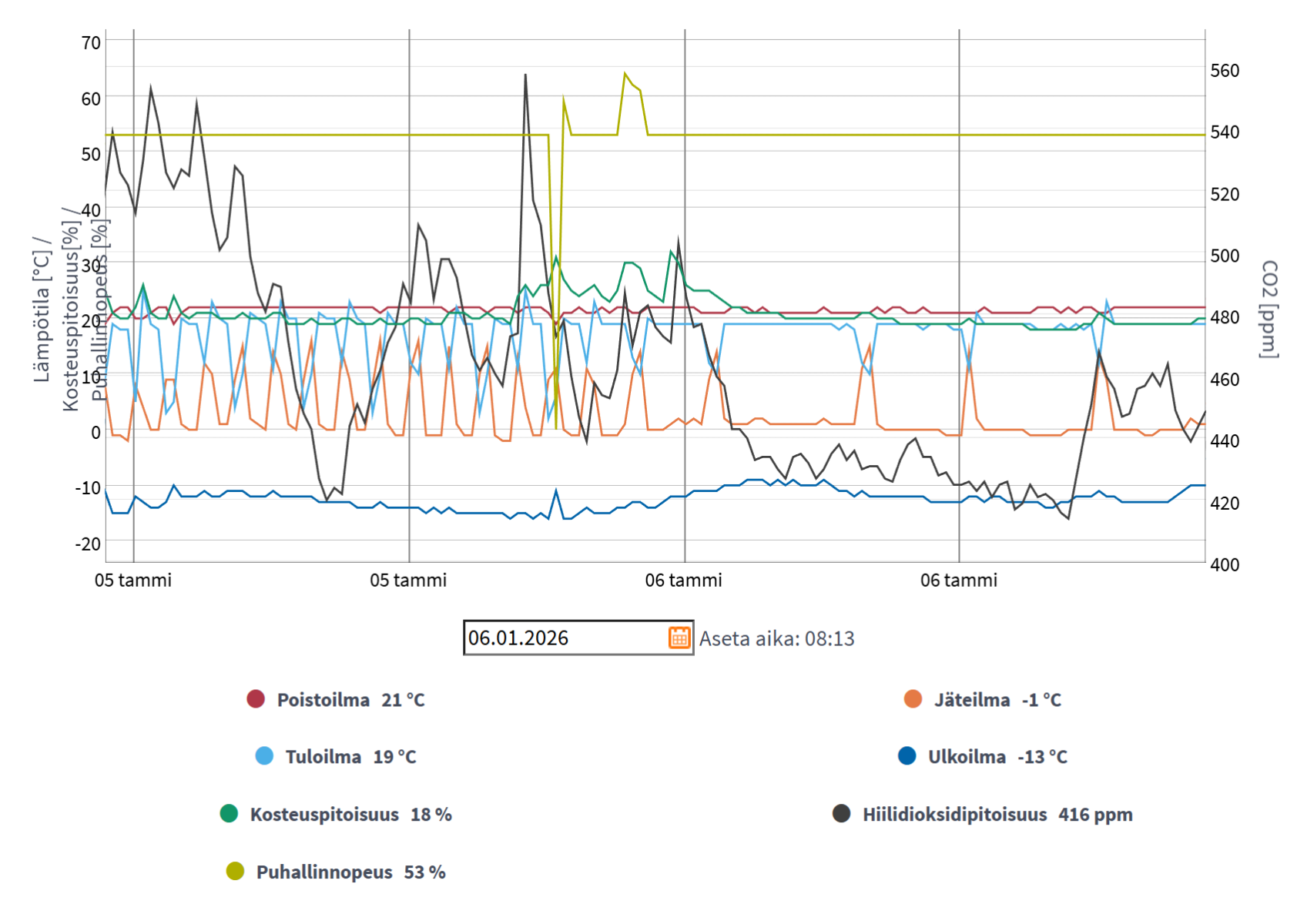

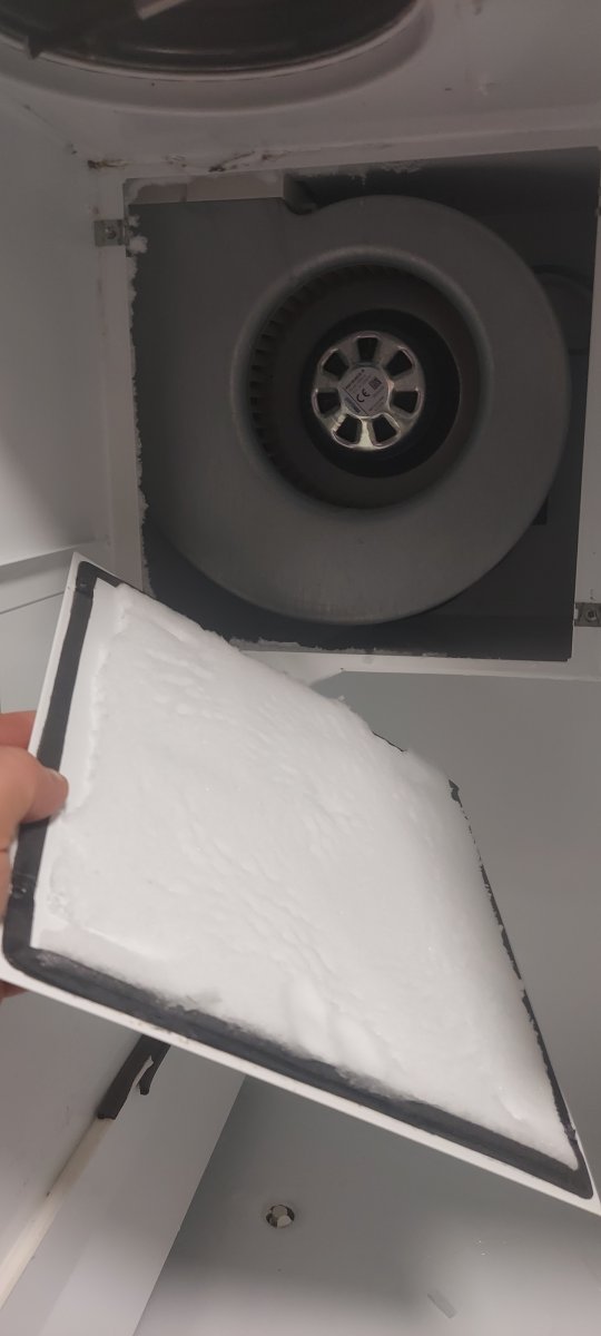

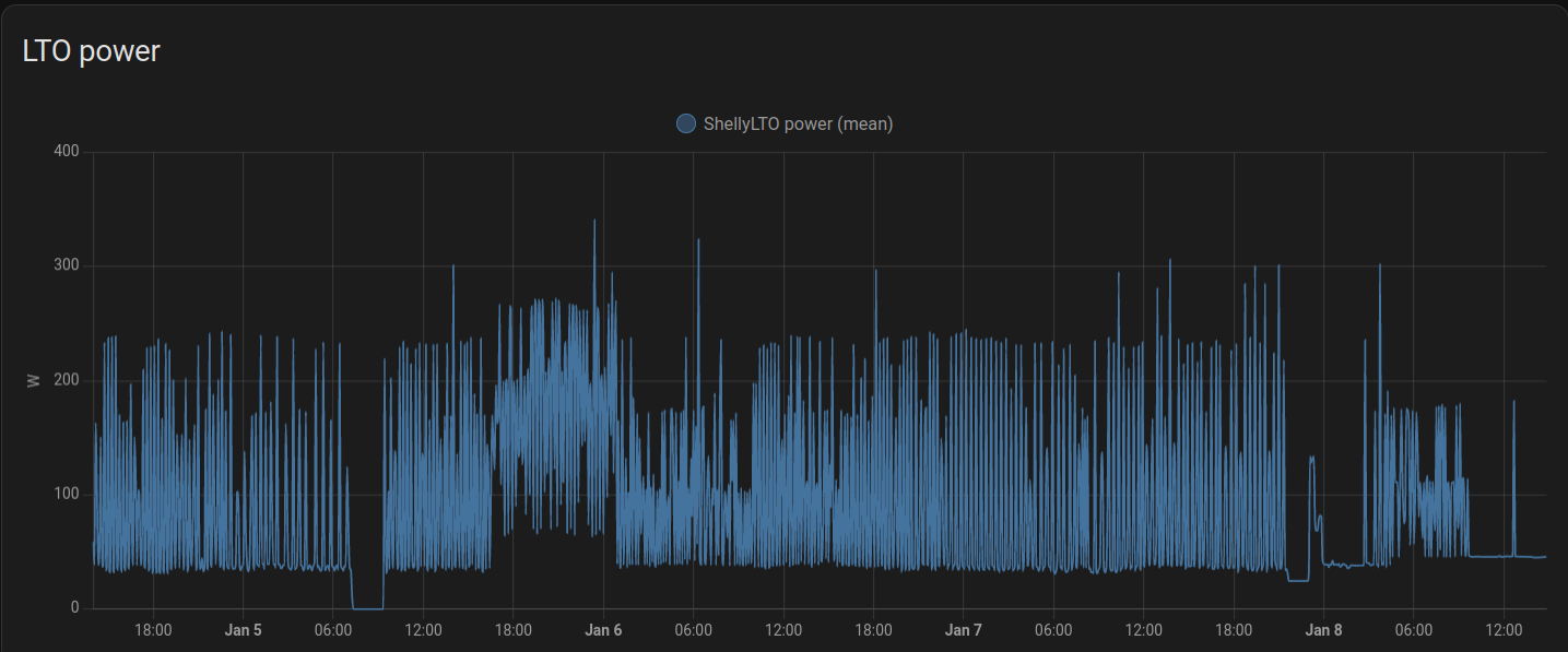

Täällä myös alkoi 145 MV:n sulatussekoilu mietityttämään tässä kun pakkaset oli -15 ja -22c välillä. Homma alkoi mennä tuohon, että puhallus loppui kokonaan sulatuksen yhteydessä, jolloin poistopuhallin yritti imeä sulatukseen kovalla alipaineella ilmaa viemäreistäkin -> hajua taloon. Lisäksi sulatuksia oli pahimmillaan 45min välein.
Tarkastin koneen kerran ja ei siellä mitään jäätä ollut. Tuli kuitenkin mieleen, että kun pohjalla oli ehkä puoli desiä vettä, niin mahtaako se vesi lähteä siitä haihtumaan ja jäätyy kennoon aina kun IV lähtee normaalikäyntiin? Eli onko tuo osa juurisyytä ongelmakäyttäytymiselle? Pitäisi varmaan jostain silikonista tai jostain tehdä joku ohjausmuotti sulamisvedelle kohti sitä vedenpoistoreikää. Ihan ihmeellinen suunnitteluvalinta Valloxilta, että koneen pohjassa ei ole jo peltiin muotoiltuna kaatoa kohti sitä vedenpoistoa. Tulee mieleen, että kuka näitä koneita oikein suunnittelee ja millä pätevyydellä kun perusasiat on pielessä.
Tein tuossa 06 tammi vuorokauden vaihteessa tämän ketjun ehdotusten perusteella seuraavat muutokset, jotka vaikuttaisi ehkä järkevöittäneen ainakin yhden kuluneen yön perusteella koneen käytöstä sulatusten osalta kun sulatusvälit kasvoi noin kolmeen tuntiin.
Ohjausasetukset:
Kosteusohjaus automaattinen -> manuaalinen
Kosteusraja 20% -> 40%
Sulatusasetukset:
sisä %RH 0% -> -15% (osaako joku selittää mitä tämä asetus tarkoittaa, tein tämän ihan "sokkona" ketjun ehdotuksen perusteella?)
Tuloilman pyyntiasetus on +18c, joka vaikeuttaa tilanteen tulkintaa graafeista kun tässähän ei näy sitä LTO-kennolta tulevan ilman lämpötilaa. Tämmöiset arvot siellä nyt tällä hetkellä kuitenkin oli:

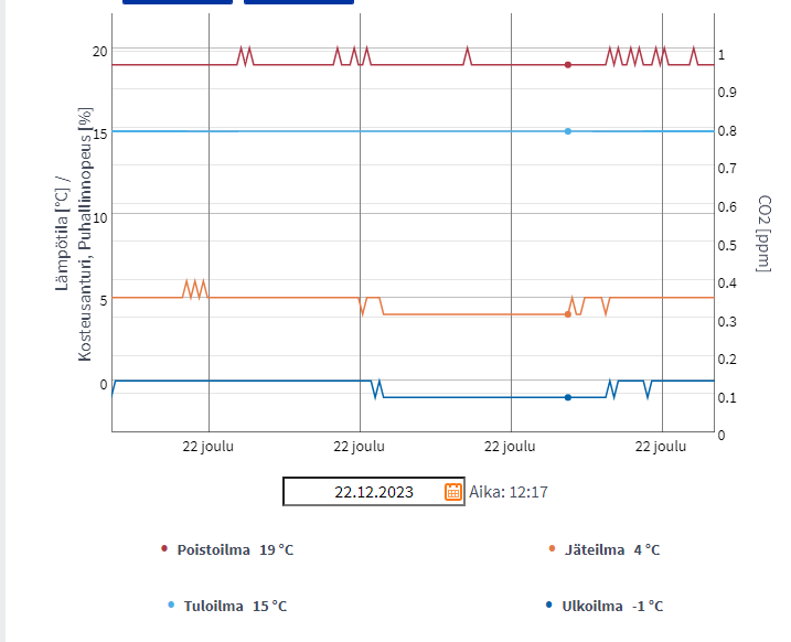

Miten tuo hyötysuhde siis lasketaan esim. alla olevista arvoista?
Tuloilma 19°C
Tuloilma LTO-kennosta 16°C
Jäteilma 4°C
Ulkoilma -8°C
Poistoilma 22°C
