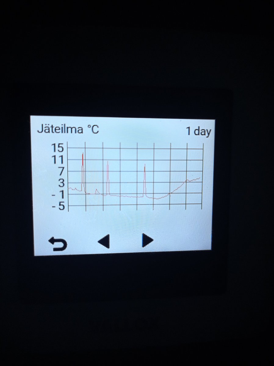

Vallox 145 MV sulatusongelmat
Raitsa
Jotakin tällaista sieltä kai pitäisi löytyä:
mikkob

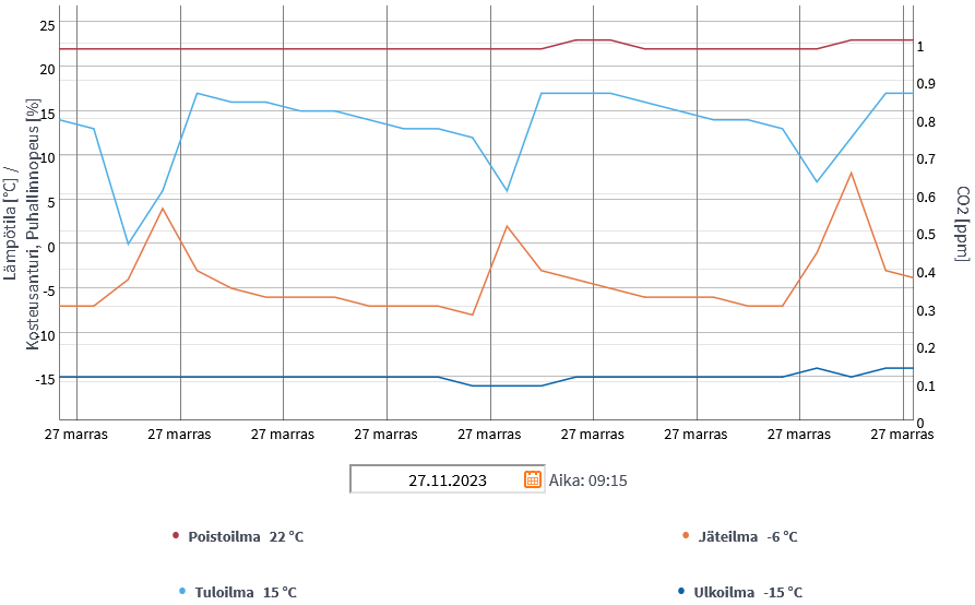

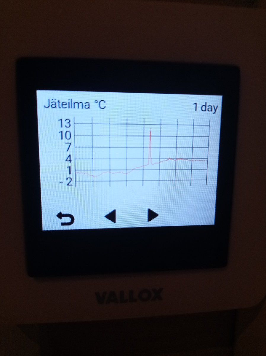

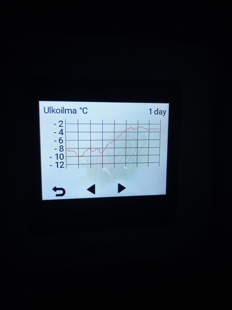

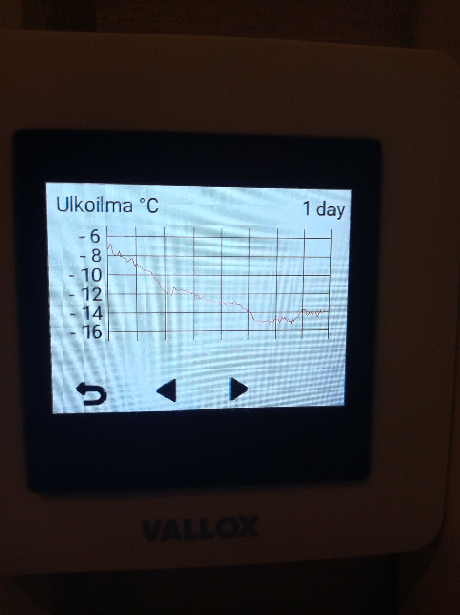

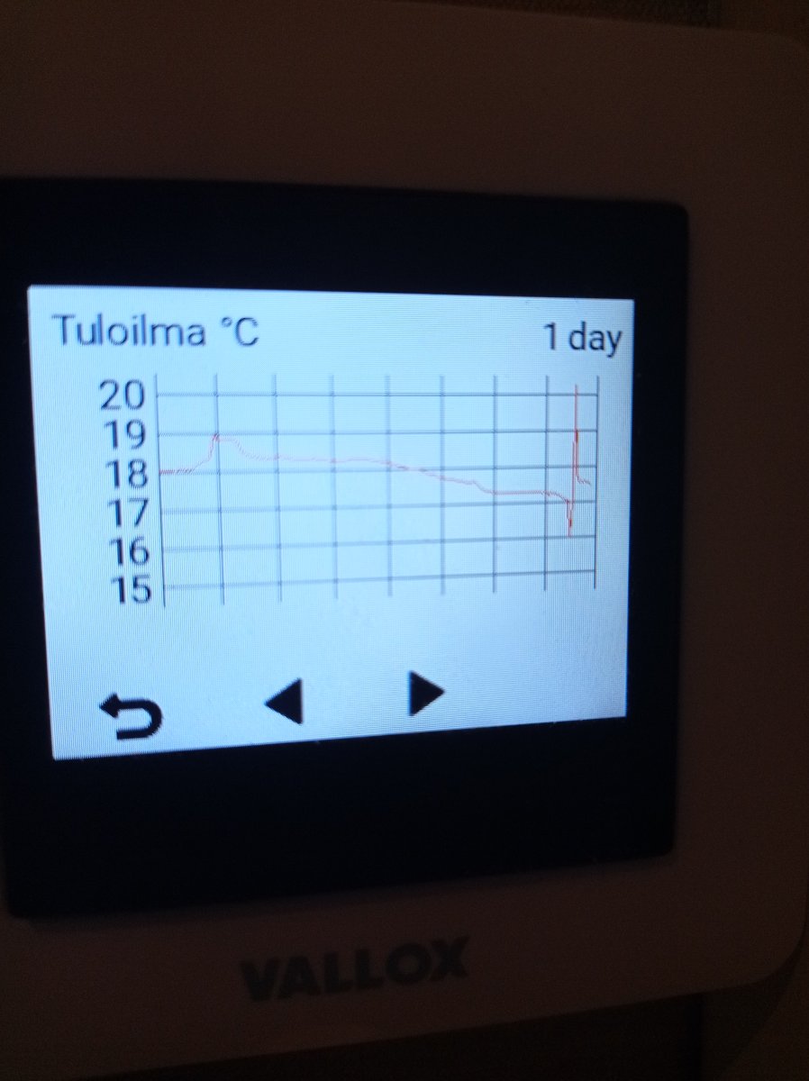

Meillä on noin kuukauden vanha 145 mv, joka tuli Kair 140 elegance tilalle.
Eilen oli ilmeisesti ensimmäinen sulatus. Sulatuksen jälkeen tuloilma ei palannut vanhaan, vaikka mikään muu lämpötila ei ole radikaalisti muuttunut?
Kuvat eiliseltä. Tällä hetkellä ulkoilma -8° ja tulo n. 17c.
Hetkellinen sisäilman nousu johtuu puuhellasta.
Kuulostaa paljon normaalimmalta 21 C sisäilmalla kuin tuo aiempi 19 C, mikä viittaa varsin voimakkaaseen alipaineeseen eli poistoilmavirta on varsin reilusti suurempi kuin tulo. Olisiko tuloilmapuolella voinut olla jäätä, joka on vähentänyt tuloilmavirtaa?
Edit: Samaan viittaa varsin lämmin jäteilma. Mulla on -3 - -4 C, kun raitisilma on -10 C. Sinulla ei ehkä mennyt edes nollan alle. Riippuu tietysti myös ilmankosteudesta eli tiivistyykö vettä.
mikkob
Ok, eli tilanne olisi nyt normaalimpi. Kosteus-% on ollut koko ajan koneen anturin mukaan 21-24, saunakin on ulkona joten sitäkään ei kosteutta tule sisäilmaa.
Äsken oli uusi sulatus ja tuo näyttää jo normaalimmalta, eli tuloilma nousi hieman sulatuksen jälkeen.
Ilmeisesti kannattaa myös laittaa tuloilman arvo 16c, jos tällä kelillä menee jo nykyisen rajalla, kun lämmitys tapahtuu ilp:llä ja pelletillä.

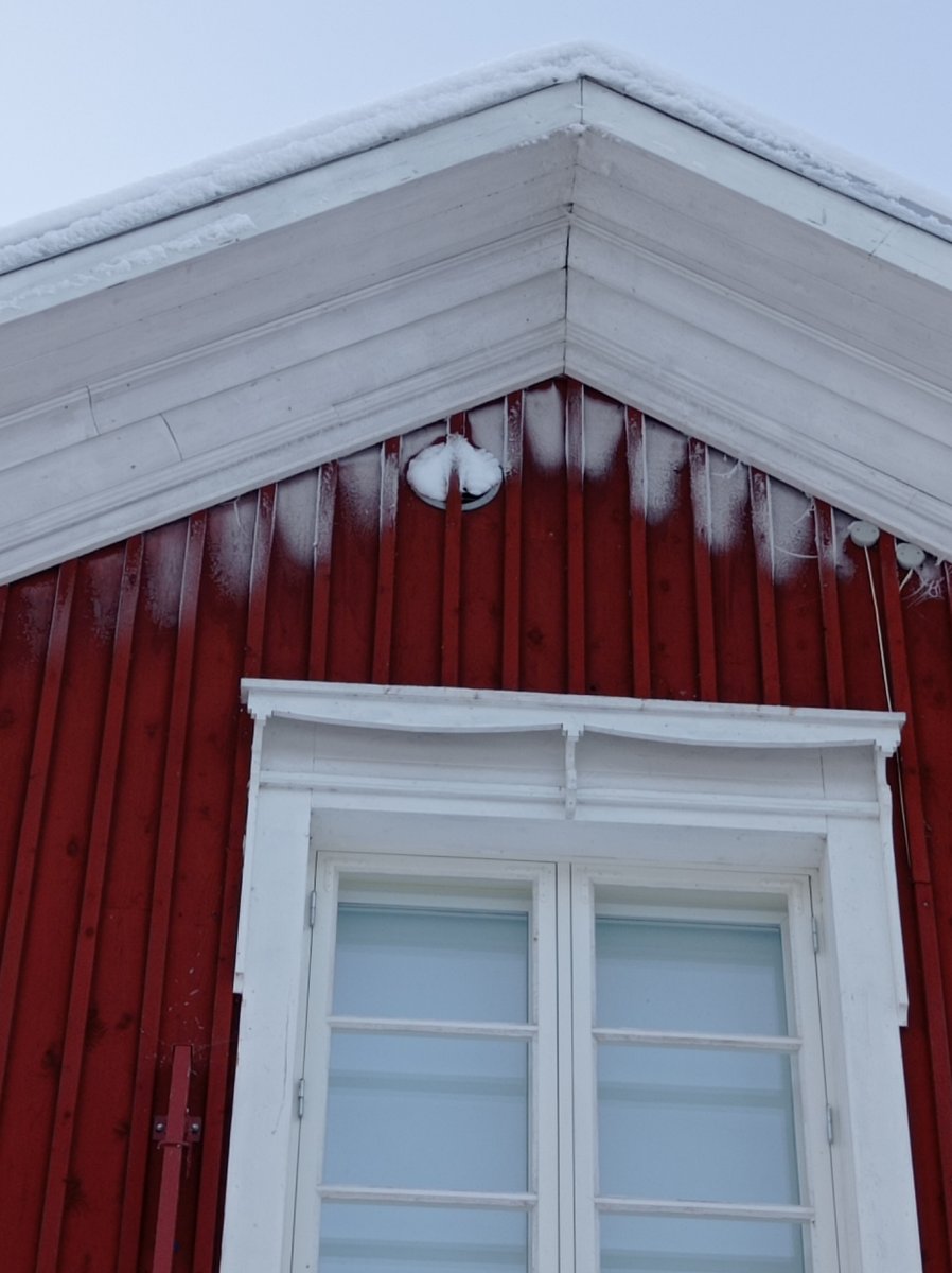

Outo juttu tuo säleikön huurtuminen, ihan kuin koneelta pääsisi sinne kosteaa poistoilmaa.
Esim. tältä aamupäivältä näin:
mikkob

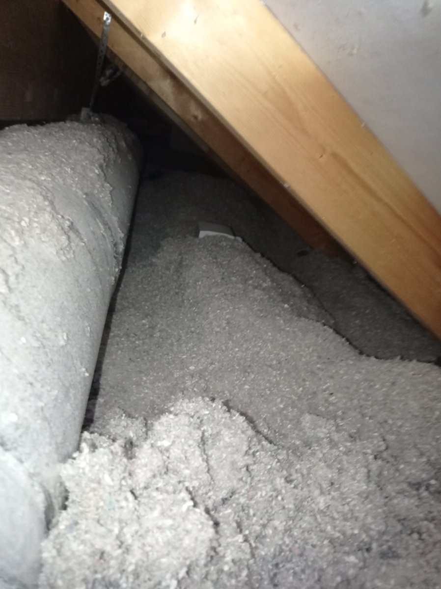

Ulkoilman kosteus on noin 80%, joten mietin sitä mutta, mietin myös että imeekö tuo nyt yläpohjan ilmaa tuolta raoista, kun kuuraa näkyy jokaisessa muussakin välissä. Pitääpä myös tarkistaa onko hyönteisverkkoa ja poistaa rima keskeltä. Vanhalla koneella ei tämmöistä tietääkseni ollut, tosin sulatus hoitui puhaltimien pysäytyksellä.

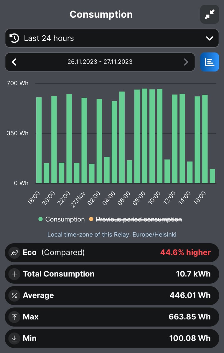

Mahtaako mikään auttaa sulattelujen määrään? Pakkasta -15c, tuloilma asetettu +16c.
    228,9 KB · Katsottu: 179
    104,9 KB · Katsottu: 173
Mulla vanha Vallox 95, yli 10 asteen pakkasilla tuloilmapuhallin on enemmän pois päältä kuin päällä; nyt kun oli viikonloppuna pakkasta reilusti, niin kellotin että puhallin on päällä 50 sekunttia ja sitten 2 min tauolla, jolloin alipaine kämpässä on sellainen, että lapsi ei meinaa saada ulko-ovea auki...

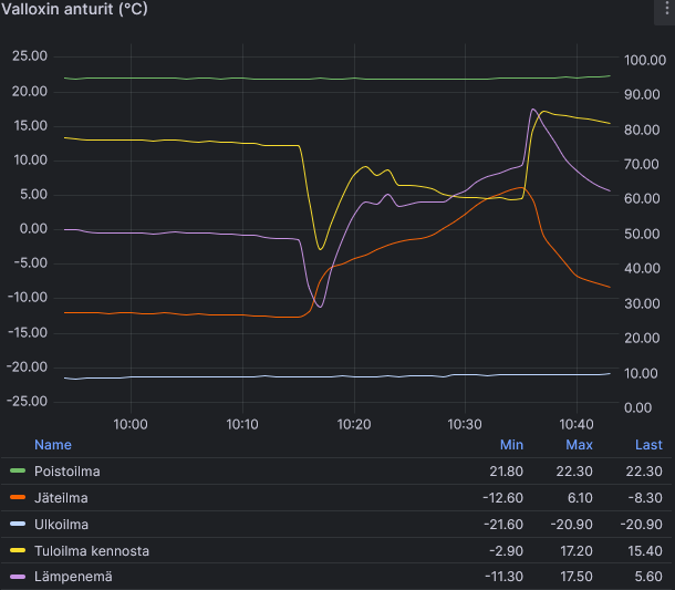

Olen tässä tuskaillut -25--30 pakkasissa 145MV koneen jatkuvaa sulattelua, alipaine puuskia sulatuksen yhteydessä ja sähkönkulutusta.
Kun avasin laitteen ja kennossa vähän jäätä kun kesken sulatuksen otinvirrat pois muttei mahdottomasti näin maallikon silmään.
Huomasin ongelman kun laitos oli pysähtynyt pari päivää sitten tuloilma liian alhainen hälytykseen. Avatessa huomasin, että kennon päällä oleva stryroksi oli kierossa ja mahdollisesti vuoti ilmaa. Ehkä liikkui avatessa kannen tai sitten suodatin vaihdon (2kk sitten) jälkeen jäänyt löysälle ja liikahtanut koneen käydessä.
Teki sulattelua jo ennen tätä hälytystä ja saattaa liittyä tuohon stryroksiin ja kylmään ilmaan koko ongelma.. mutta ei korjaantunut sulattelu vaiva tuon styroksin asettelun jälkeen.
Olen nyt seurannut tilannetta. Sulatus alkaa mycloud login mukaan heti kun menee talteenottoon. Muutaman kerran on tänään vetänyt kovat alipaineet kun poistopuhallin menee täysille.
Kokeilin laittaa kaikki asetukset uudelleen koneeseen mycloud webbisivun kautta ja nostaa tuloilman pyynnin 16-17 asteeseen. (ruksi tässä)
Tämän jälkeen yksi "sykli" meni normaalihkosti eli 50min talteenotolla ja noin 15-20min sulatuksella.
Seuraavaksi harkitsen kokeilevani rvn:n eristeteippi korjausta tulosuodattimen yläpuolelle jos siitä olisi apua.

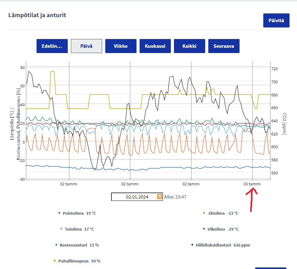

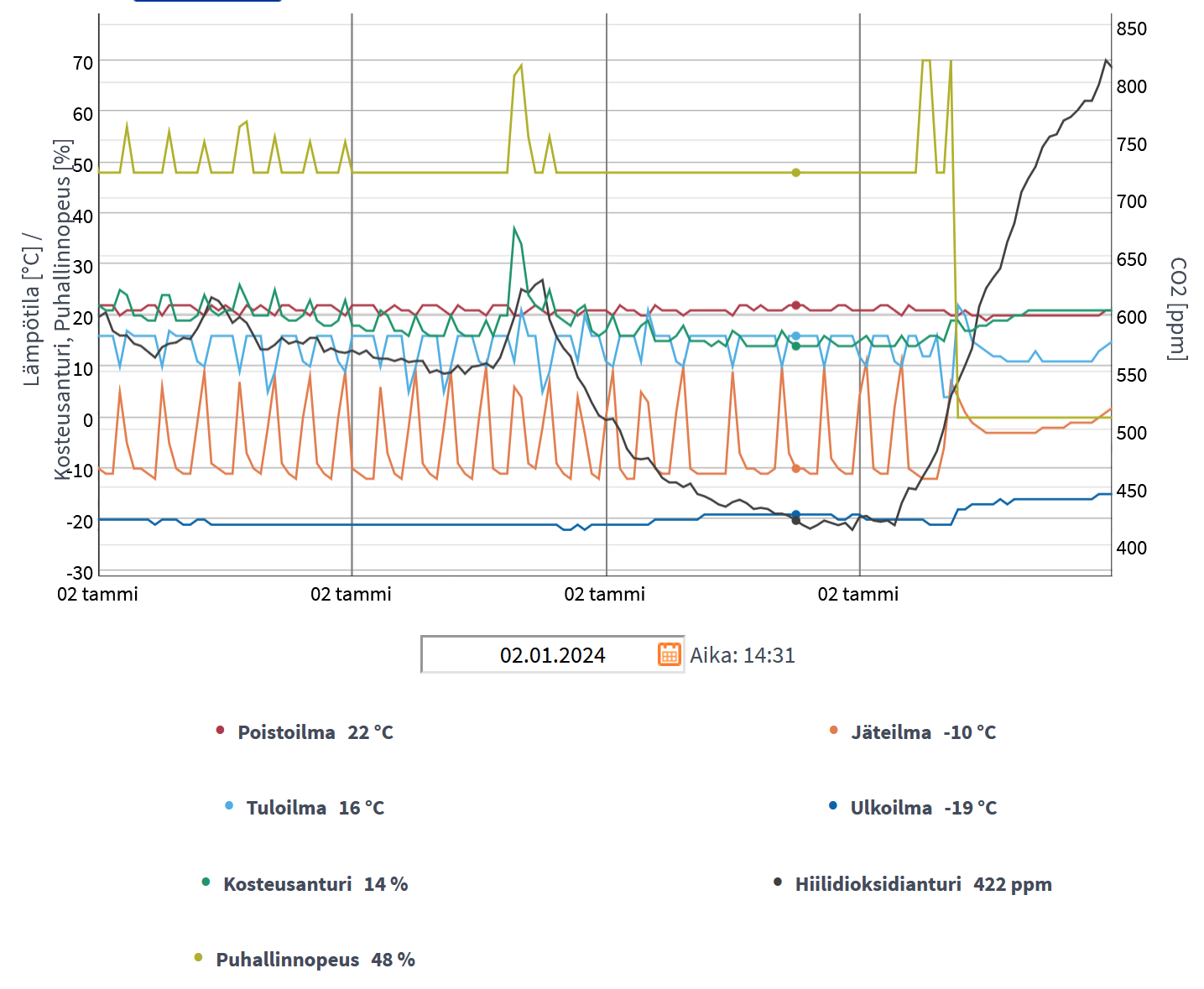

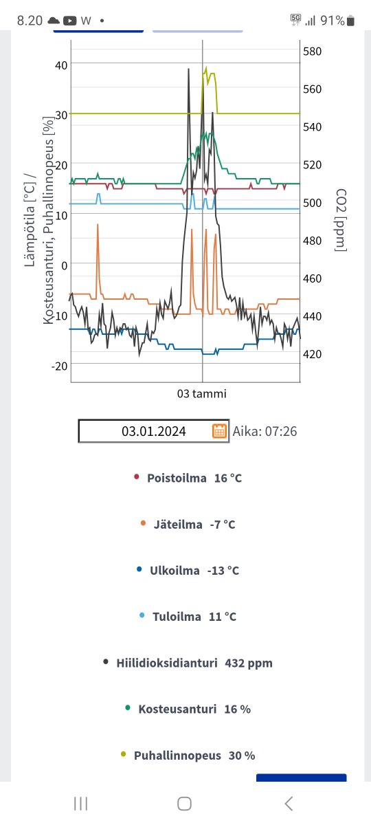

perti16
Aamulla olin tarkastamassa lämpötilaa ohjaimesta ja ruudussa olikin hälytys alhaisesta tuloilmasta. Kuittasin tuon ja meni takaisin päälle. Taitaa liittyä siihen, että löin takkatilan päälle kertaalleen tuossa puoli kuudelta ja uudestaan klo 18:15, kun ei takka syttynytkään.
Alla vielä eilinen kokonaisuudessaan. Onko jokainen oranssi piikki sulatusta?
E. Tuloilma 16c. Kulutus -20c ulkoilmalla 500-1000Wh.

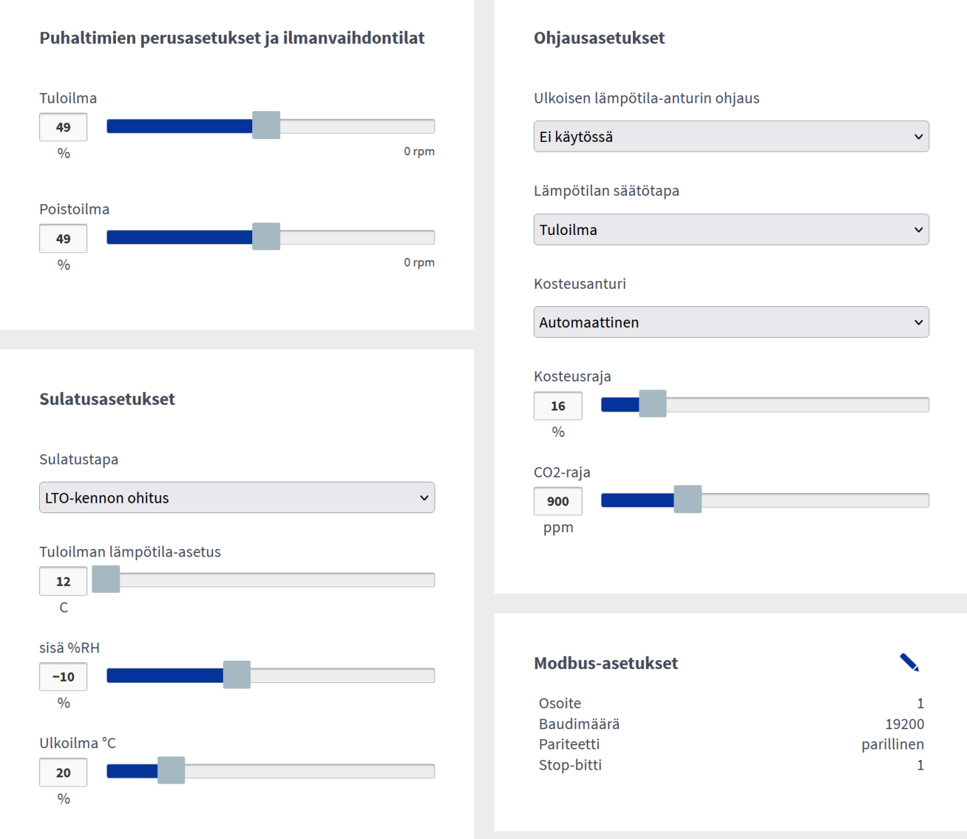

Antt

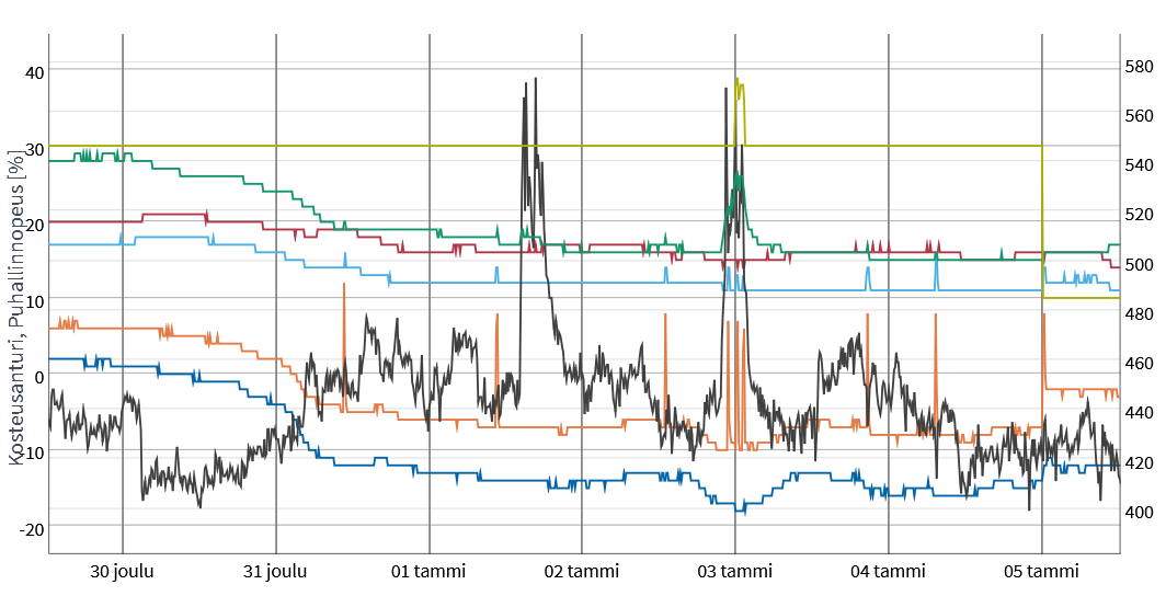

Takan polton aikana ja jälkeen tuli taas tiheä sulatussykli. Tuntuu, ettei kone selviä takan poltosta. Ehkä kenno ei ehdi sulaa kunnolla kun sulattaa takan polton aikana ja menee sen verta jäähän että ei sula kokonaan enään. Takalle on korvausilmaa muttei ilmeisesti tarpeeksi.
Sulatusasetuksia olen myös miettinyt.
Muutin sisä%RH 0 --> -5 (tämä nyt testissä kunhan kone selviää jatkuvasta sulatussyklistä)
Tuloilman lämpötila-asetuksen nostin 12 --> 14 (tämä on joskus aikaisemmin ilmeistyi asetuksiin). Mietin mikä tuo on, mutta valloxin sivuilta löytyi, että se on vain sulatuksen aikainen tuloilman asetus... Vedon tunnetta tällä saan vähennettyä mutta sähköä taas menee lisää.
Täällä asetukset talvelle (jos ei ole aikaisemmin jo ollut ketjussa) valloxin mukaan mutta näissäkään ei tosiaan tuota sisä%RH tai ulkoilma C selitetä auki.
https://www.vallox.com/tuki-ja-ohjeet/usein-kysyttya/#e8b448fddf4c458926502f3433e62eab
Edit: siistitty tekstiä.
puuteknikko
%RH-arvon laskeminen viivästää kyllä sulatuksen aloittamista. Hyvä vaan tarkistaa tilanne silmämääräisesti jossain kohtaa, ettei ala kertymään isompaa jääklönttiä ajan mittaan.
Omassa kotilämpökoneessa vakioasetukset näyttäisi sulattavan ihan järkeviin aikoihin, eli kun tuo "lämpenemä" on jonkun minuutin miinuksella (ts. poiston ja jäteilman lämpötilaero on suurempi kuin raitisilman ja kennosta tulevan ilman). Siitä pystyy jollain tasolla päättelemään, että kenno alkaa vetää tukkoon.

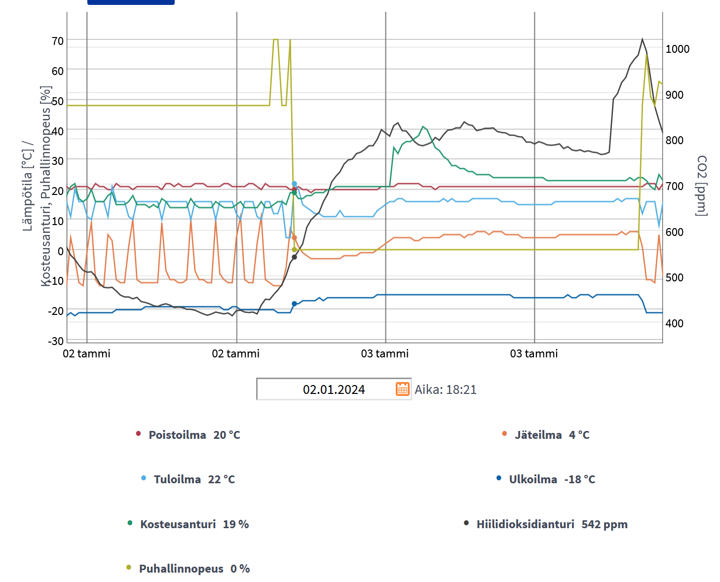

henrj
Meillä uuden talon 145 MV ei suostunut pohjoispohjanmaan -30-pakkasilla pysymään päällä yli 15 minuuttia kerrallaan. Alhaisen tuloilman takia meni jatkuvasti häiriölle, tuloilman seilatessa +10 ja nollan väliä. Sulatustavaksi oli valittuna kennon ohitus. Availin koneen ja tarkistin että jälki- ja lisävastus lämpeää. Sulattelin kennon kylpyhuoneessa. Pienen hetken päästä uusi yritys tuoreiden suodattimien kanssa, ja vieläkin heitti konetta häiriötilaan.
Lopulta erilaisten puhallusasetusten kokeilun jälkeen sain koneen pysymään päällä vaihtamalla sulatustavaksi "puhaltimen pysäytys". Ilmeisesti nuo vastukset kaikkineenkin on sen verran hengettömiä (ei ole kennoa vaan pelkä kierukka ilmavirrassa) että 58% virtausnopeudella eivät jaksa lämmittää tuloilmaa tarpeeksi lämpimäksi jotta algoritmi olisi siihen tyytyväinen.
Hetkellinen viileä ilma IV-koneelta tuskin sulatuksen aikana tai korvausilmaa ottaessa haittaisi, meillä maalämpö kompensoisi sen helpostikin. Mielestäni ovat valloxilla lisänneet turhan hälytyksen, kone ei ole jäässä eikä vastukset rikki, vaan ulkona vaan sattuu olemaan kylmä. Eristämiselläkään tuota ongelmaa ei poisteta kun se kylmä ilma tulee suoraan ohitusluukun kautta anturille. Meillä kone ei ole pilvessä kiinni niin softana on asennushetken 2.0.14 - juuri se versio mihin tuo häly on ensimmäistä kertaa lisätty.

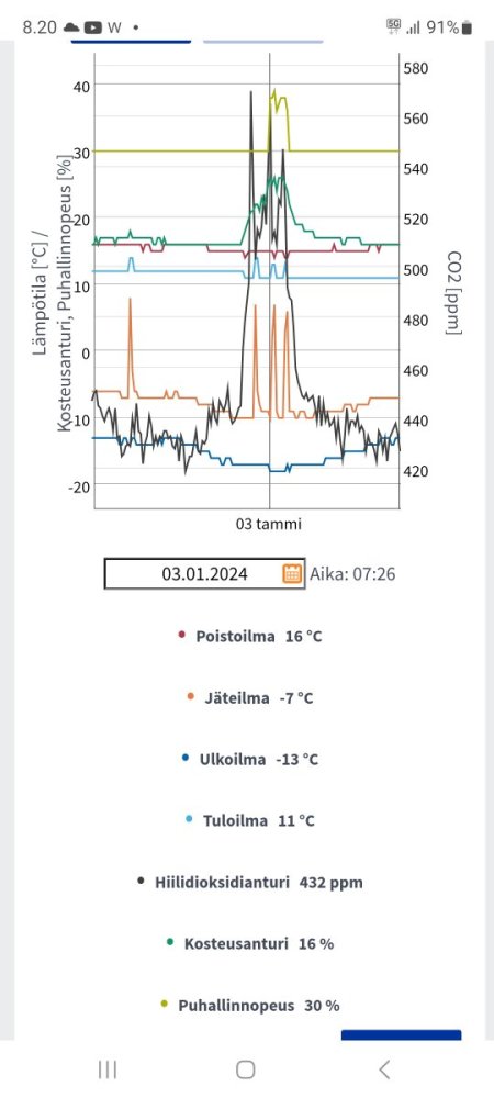

perti16
Miten sulla näkyy tossa Valloxin historiagraafien yläpuolella noi päivä, viikko, kuukausi painikkeet? Multa sellaiset puuttuu kokonaan.
Hankala kyllä sanoa. Aina on sellaiset olleet.
Ilmanvaihtokoneen tiedot
Malli Vallox 145 MV
Tyyppi A3712
Ohjelmaversio 2.0.24
Muutin hieman asetuksia, mutta ei se varmaan näillä parinkympin pakkasilla auta.
sisä %RH: -20 --> -30 (ei siis 20 --> 30)
Takkatilan puhallukset 70/40% on liikaa koneelle ja heittää vikatilaan. Mitkähän olisivat sopivat määrät näille pakkasille?
