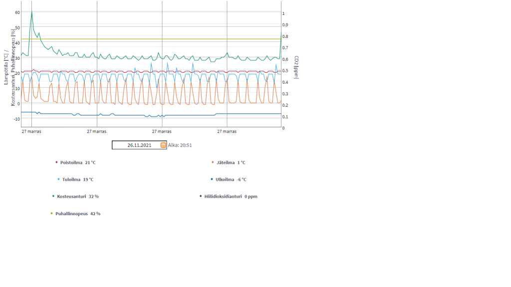

Minä myös ilmoittaudun ongelmallisten Vallox MV 145 omistajien joukkoon. Minulla alkaa välillä sulatustoiminto hulluttelemaan kunnolla, ja se sahaa tuntitolkulla päälle, pois, päälle,pois. Ikävin juttu on se, ettei pysty pitämään takassa tulta. Taloon iskee sellainen alipaine kun sulatus lyö päälle, että takka sammu laakista, ja vetää kauhean savupommin taloon. Palohälyttimet laukee, ja kaikilla on kivaa. Hetken päästä paikalle tasoittuu, ja takka palaa taas, vaikka sulatus on päällä.
Olin viime talvena yhteydessä Valloxin tekniseen tukeen, ja latasin uusimmat ajurit heidän kehotuksesta. Silloin vekotin toimi mielestäni ihan hyvin vähän aikaan, mutta näköjään sekoilut alkoivat taas.
Minä en ymmärrä käyristä mitään. IV-heppu tehnyt säätöjä, ja tulo- ja poistoputket on kaivettu villaan. "Raitisilmaputki" on vuoraamaton, ja jäteilmaputki on eristettynä jollain tapaa. Jäteilmaputki poistoo talon päädystä, ei siis katosta. Jäteilmaputkessa on 90 asteinen mutka noin 1,5 metriä IV-koneen jälkeen, josta sitten menee pihalle.
Edit: Löytyihän se verkkosieppaus, sai kuvankin laitettua
    67,4 KB · Katsottu: 67

Kun takkaa polttaa niin korvausilmaa tarvitaan reilusti. ikkunaa auki ellei muuta väylää ulos ole.
Mutta olkaa sitkeitä valittamisessa. Ei nuo tolkullisia sulatusmääriä ole jos nuo hepulit on toistuvia.
Juu, takka palaa todella hyvin normitilanteessa, mutta, sulatustoiminnon kytkeytyessä tapahtuu jokin melkoinen painemuutos, ja se tosiaan tukahduttaa tulen parissa sekunnissa, ja sitten takasta oikein puskee sellainen savupilvi helvetistä, ja piipaaminen alkaa. Täytyy vissiin vaan jatkaa pommittamista taas.
Ovatko nuo käyrät muuten sopusuhteessa teidän tietävien mielestä? Minulle eivät kerro mitään. Pieni alipaine pitäisi olla, mutta minä en noista tiedä. Rakensin talon, ja asensin vehkeet ja vempeleet, mutta jätin säätämiset ammattilaisille.
rvn
Sulatusasetukset vakiot (RH % 0 ja lämpötila 20), sulatustapa kennon ohitus, sähkövastukset päällä ja kennon tyyppi alumiini? Kaikki löytyy ammattilaisasetusten alta Valloxin pilvipalvelusta.
Tuossa on kyllä jonkin sortin ennätys jos -5 keleillä hirttää sulatus kiinni. Asetuksia muuttamalla saanee kuntoon.
Edit. Näyttää hepulit ja monet muut sulatukset lähteneen jäteilman rajusta tiputuksesta. Mikä sen aiheuttaa? Kenno ankkajäähän? Liesituuletin? Muu iso alipaine?
Edit2. Onhan sille takalle korvausilma? Sehän tekee alipainee joka näkyy käppyröissä -> sulatus päälle -> jne
puuteknikko
Aiemmin kirjoitellun perusteella voisi olla kokeilemisen arvoista pudottaa sitä RH%-arvoa vaikka 10-15 pykälää alemmas jos se on nyt oletuksella.
rvn
Sitä tuosta on paha sanoa sillä Vallox ei jostain kumman syystä tarjoa palvelussaa LTO kennosta tulon lämpötilaa. Tuo arvo vaikuttaa siihen ja milloin sulatus lähtee. Tuossa se on lähtenyt jäteilman tipahtamisesta. Senkin osalta kennosta tulossa näkyisi selvemmin mitä tapahtuu. Tässä liesituuletin ykkösteholle päivällisen valmistamisen ajan. LTO kennosta tulo tipahtaa välittömästi asteen. Jäteilma tipahtaa puoli astetta.
Nyt kun tuossa näkyy parin kolmen asteen tipahdus jäteilmassa, niin voisi olettaa, että LTO kennosta tulo kyntää sellaisiin pohjalukemiin ettei siinä mikään RH% säätö auta.
puuteknikko
Eikö tuo "Tuloilma" ole sama kuin kennosta tulevan ilman lämpötila?
Muoks: vai onko se lämpötila jälkilämmitysvastuksen jälkeen?
rvn
Ei. Tuloilma on sähkövastusten jälkeen. Eli mitä pusketaan sisälle. Kennosta tulo on ennen vastuksia, eli mitä lämmöntalteenotosta tulee. Se kun tippuu (kenno jäähtyy/jäätyy), niin sulatus lähtee. Tässä tuloilma oranssilla ja kennosta tulo violetti. Tuossa näkyy myös liesituulettimesta aiheutunut kennon tulon tiputus. Sulatus lähtee minun asetuksilla kun kennosta tulo on noin 13.8 C. Melkein tuossa liesituuletin liipaisi sen käyntiin.
