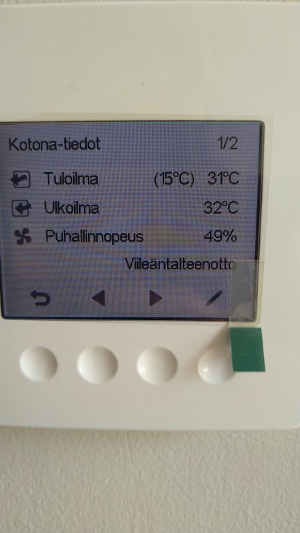

Uudesta ohjelmaversiosta löytyi näin kesäkuumalla vähän kiusallinen bugi: viileän talteenottoautomatiikka ei toimi. Se ei kytkeydy päälle, vaikka ulkona on tällä hetkellä Valloxin anturien mukaan 10C lämpimämpää kuin sisällä. Koodasin tuohon itse kiertotien rajapinnan avulla, niin talteenottokennon ohitus estetään aina tarvittaessa.
puuteknikko
Bugihan se tosiaan oli, ja Valloxilta tuli ohje kiertää ongelma kunnes saavat korjatun version jakeluun.

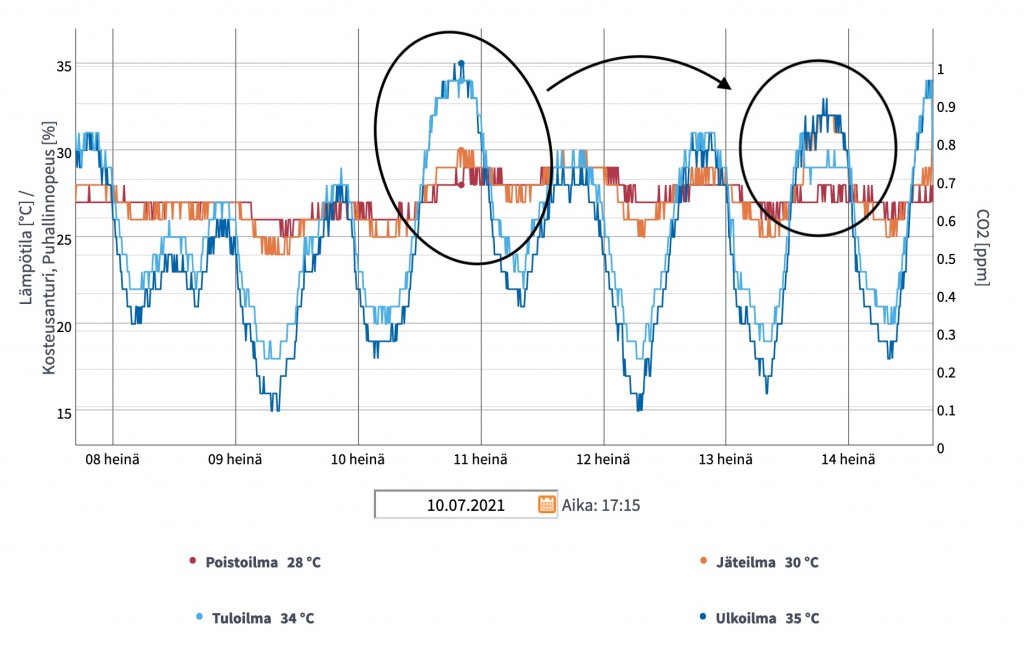

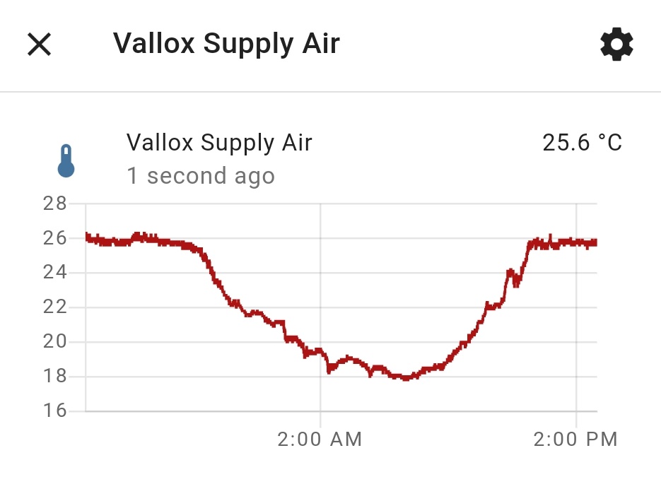

Vallox 145 MV viileän talteenoton hyödyllisyydestä vielä yhden kuvan verran:
Näillä tavallista lämpöisemmillä keleillä nähdään kuinka viileän talteenotto katkaisee tuon tuloilman lämpötilan nousun ja pitää sen tasaisena.
Juuri tällä hetkellä ulkolämpötila on jossain 27C hujakoilla, joten mitään ylettömän suurta merkitystä tällä ei ole, mutta vielä ulkoilman ollessa kolmenkympin kohdalla tulon lämpötilaa kuitenkin saadaan rajoitettua näihin samoihin lukemiin.
25-26C on sekin tietysti aika lämmintä puhallettavaksi makuuhuoneisiin, mutta pointtina tässä, että viileän talteenotto toimii ja ohjautuu päälle automaattisesti. Edellä mainittu ohjelmiston bugi tosin vaatii vielä pienen säädön, mutta sen tehtyä toimii automatiikalla.

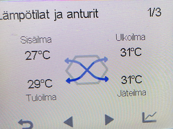

Paljonko sisäilma ja jäteilma? Ei tuo meilläkään enää hirveästi pysty viilentämään kun sisälämpötila 28 asteen luokkaa. Ehkä pari astetta (max 3) pystyy nipistämään pois 32 asteen ulkoilmasta. Toista oli kun sisälämmöt 24 astetta:
perti16
.katso liitettä 72315
Ääh, jotenkin käsitin, että tuota kuvaa olin jakamassa...
Käytännössä Ulkoilma=Tuloilma 31c. Jäteilma 26c ja Sisäilma 25c. Ilp puhaltamassa jäätä.

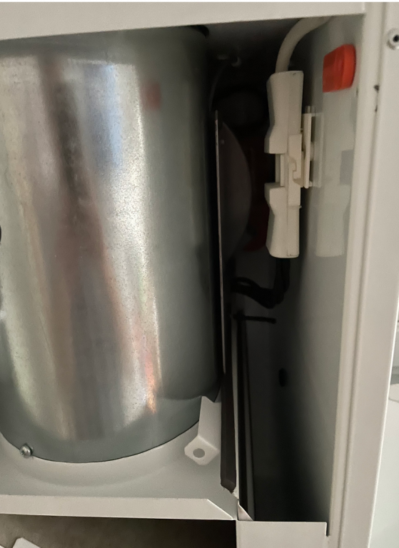

Kannattaisi ehkä vilkaista, että se LTO:n pelti on varmasti oikeassa asennossa. Itsellä kävi kerran viime talvena niin, että se ei ollut jostain syystä liikkunut kunnolla. Asetuksista voisi tietysti renkata talteenottoasetuksia niin, että se pakottaa pellin liikkumaan jos tuo on syynä.

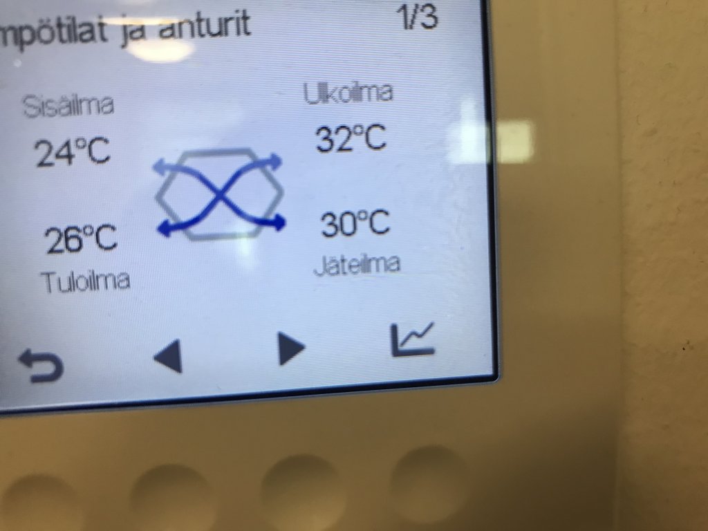

Huomasin myös saman ongelman helteillä.
Olen ihmetellyt tässä koko kesän, että onpas huono tämän laitteen viileäntalteenotto, kun työntää ulkoilman lämpöistä ilmaa, vaikka ulkona 32 ja sisällä 24.

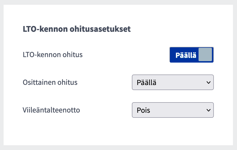

Kaivelin julkaisutietoja:
Version 2.0.8
- Local web UI: Option to disable cool recovery.
Eli toi Viileäntalteenotto -valinta on oikeasti Viileäntalteenoton esto. Laitoin eilen sen tilaan Pois, niin alkoi heti viilentyä tuloilma. Oikea UX-suunnittelun kukkanen Loimaalta.

Omassa lähti viimein toimimaan, kun venkslasin asetuksia. Ei tosiaan ollut pelti mennyt kiinni, vaikka luki viileän talteenotto. Sisäilma 25c, tuloilma 26c, ulkoilma 29c, jäteilma 29c.

Oma kone on toiminut oikein kun asetukset on olleet "LTO-kennon ohitus = Päällä, Osittainen ohitus = Pois (ei tuettu), Viileän talteenotto = Päällä". Parhaimmillaan pudottanut 36C raitisilman 30C tuloilmaksi. 5-6 astetta näyttää olevan maksimi, mitä se pystyy meillä siirtämään tuohon jäteilmaan.
