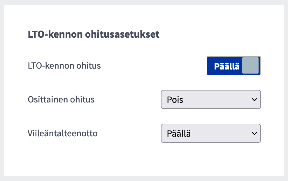

Kuulostaa taas softaongelmalta, eli siinä osittaisen ohituksen logiikassa on joku pielessä ja kesäkelejä ei huomioida.
Joo, ongelma taitaa olla juurikin osittainen ohitus. Nyt kun sen laittoi pois ja viileäntalteenoton päälle, niin sitten toimiikin taas viileäntalteenotto.
Mielenkiintoista, että toimi myös niin, että nuo kaksi alinta asetusta olivat täysin päinvastoin...
En tiedä, miten sen pitäisi tarkalleen toimia, mutta sehän on tarkoitettu kai lähinnä kevättä varten kun aurinko saattaa lämmittää päivällä runsaasti, mutta muuten on kylmää. Itse olen pitänyt tuota aika turhana juttuna, koska mielestäni tuohon aikaan on parempi varastoida päivällä lämpöä rakenteisiin jos sitä on ilmaiseksi saatavilla.
Muistelin, että ilman osittaista ohitusta logiikka toimi joillain keleillä aivan päättömästi. Lievästi rasittavaa, jos noita asetuksia täytyy olla säätämässä kelien ja vuodenaikojen mukaan.

Omassa lähti viimein toimimaan, kun venkslasin asetuksia. Ei tosiaan ollut pelti mennyt kiinni, vaikka luki viileän talteenotto. Sisäilma 25c, tuloilma 26c, ulkoilma 29c, jäteilma 29c.
2.0.10 versio.
Jaaha, näemmä yöllä oli ohitus aktivoitunut ja nyt taas ei toimi. Kokeillaan täälläkin tuota osittaisen ohituksen deaktivointia. Kone asennettu 2021 eli lienee 2020 mallia.
E. Lähti toimimaan. Kiitos!!

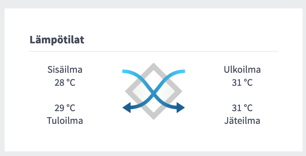

Jäi tuo "osittainen ohitus" asentoon "pois" ja lämpötila noussut jopa 27c yhtenä aurinkoisena päivänä. 15c tuloilmarajalla tarkoittaa sitä, että 14c lämmittää tuloilman 23c ja lattiasta kiertää 25c vesi.
Tajusin tuon nyt vasta aamulla ja kävin korjaamassa asian.

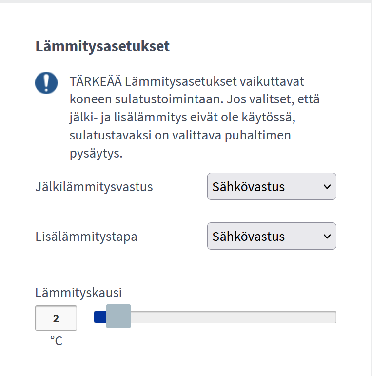

Ei tullut astevalintaa vastuksille, mutta lämmityskauden rajalle tuli oma säädin. Tällä pystyy siis säätämään, minkä asteluvun ylityttyä kennoa aletaan ohittelemaan. Asetus tuli näemmä marraskuun päivityksessä 2.0.24.
Ihmettelinkin tuossa pääsiäisenä, miksi tupa lämpeni normaalia enemmän ja syyksi paljastui Lämmityskauden oletusasetus 12c. Uudessa (tiiviissä) talossa tuo 22c tuloilma ei oikein toimi, kun lattialämmitys ei kerkeä reagoimaan. Poistoilma oli 25c.
Oletusasetus oli aiemmin 3c ja ainakin omalla kohdalla tuosta aiheutui ajoittain ongelmia keväällä auringon paistaessa isoista ikkunoista sisään. Hyvä asetus olisi nyt varmaankin 1-2c, jotta steppi talteenoton ja osittaisen ohituksen välillä ei ole niin suuri. Tuloilma asetettu 16c.
Hulkki
katso liitettä 96583
Tuo lämmityskauden lämpötila siis varmaan seuraa ulkolämpötilan anturia? Eli alkaa ohittelemaan kennoa alhaisemmassa ulkolämpötilassa kun poistolämpötila nousee tarpeeksi?

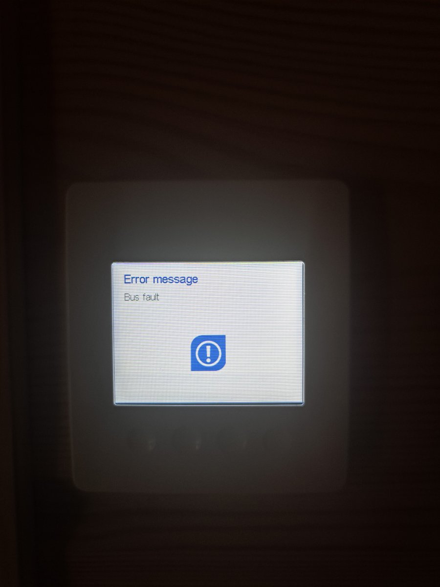

Tuliko tuelta mitään kommenttia tähän? Päivittelin itse MicroSD:llä 2.0.18 -> 3.1.0 ja Bus Error ruudussa nyt. Ajattelin ainakin yön yli odottaa.
dZeiS
Sama kävi itselläni toissapäivänä. Edelleen error ruudussa. Helpdesk ei vielä vastannut.
