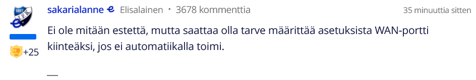

Pystyykö noita Elisan kotinetin mesh-purkkeja konffaamaan kuitukäyttöön?Ilmeisesti ovat jotenkin suojattuja??( Huawei 802 1v5)
Elisalaisen vastaus

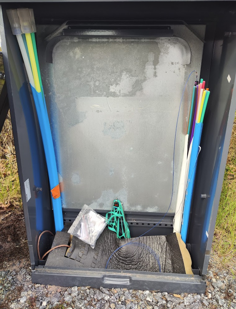

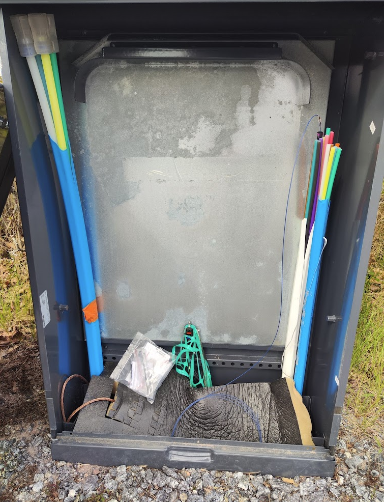

Tänään käytiin tarkistamassa oman Global Connectin/ Telian kuitu tilanne. Kenelläkään ei ole selvillä mihin asti kenenkin asennukset on hoidettu. Kaveri katsoi seinärasian sisä ja ulkopuolelta ja totesi että tämähän on yllättävän pitkälle tehty vaikkei kuidusta mitään elonmerkkiä löytynytkään. Jakokaapilla sitten selvisi syy miksi kuitu on aivan kuollut. Olihan siellä minun kuitu mutta jotain sieltä kuitenkin puuttui. 😅 Heinäkuun loppuun mennessä on tavoitteena saada kaikki korjattua. En kyllä usko että tavoitteeseen pääsevät.
Näytä liitetiedosto 115744
Ei tuossa mikään ihmeellinen tilanne ole.
Kuidut puhaltamista vaille valmiit.
Eikös nuo eri väriset putketkin pidä liittää toisiinsa?
Vai käykö kuitu putken ulkopuolella noiden katukaappien sisällä? Sehän tarkoittaisi hitsaushommia.
Olin uskossa että nuo putket liitetään toisiinsa jatkokappaleella ja kuitua puhalletaan pidemmästi kuin lähimmästä kaapista kotiin.

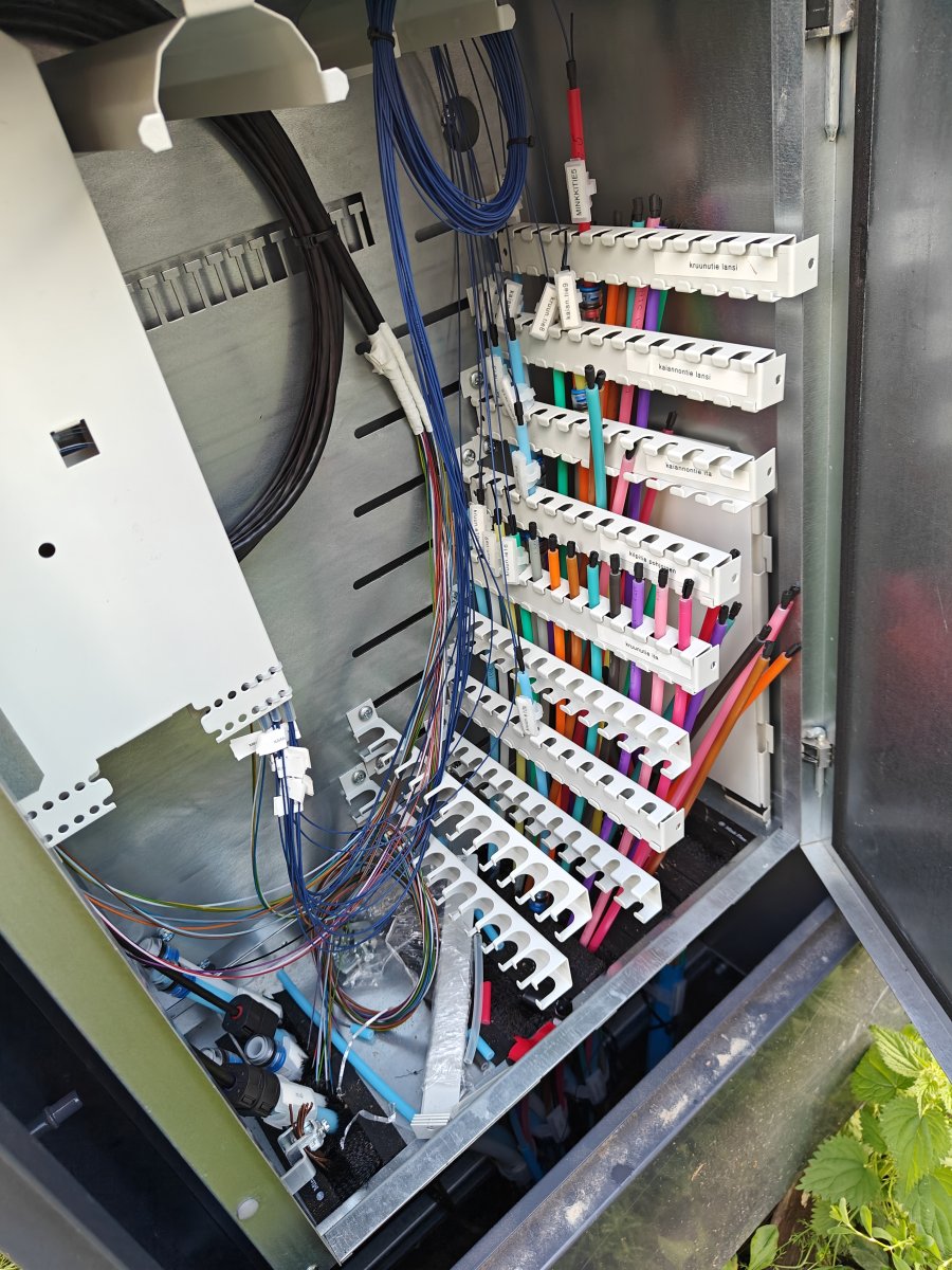

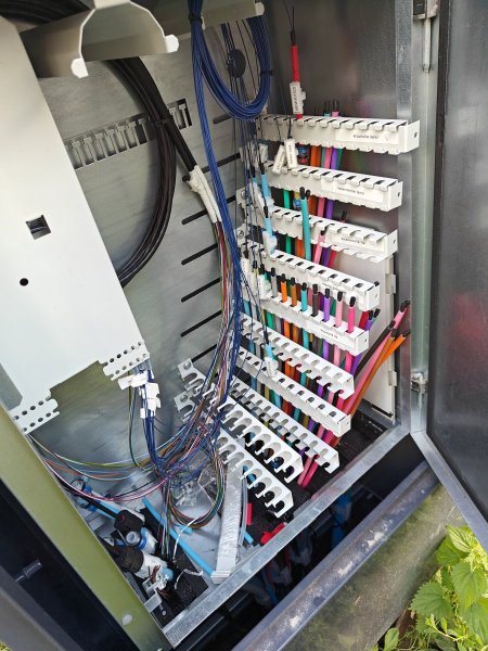

Ohessa kuva miten meän perällä on tehty. Joku väliliitos tuolla on ja jatkuu kotia kohti kuitu.
    244,3 KB · Lukukerrat: 118
Onkohan nuo mustat perinteisempää maakaapelikuitua? Tulee jostain ”pääkallonpaikalta”.
Eli tuossa ei olisikaan mikrosta mikroon hyppy.

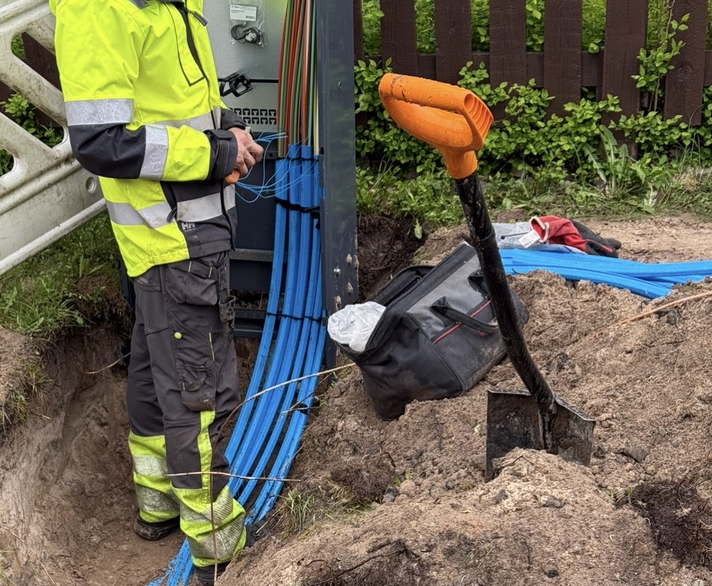

Edit: täällä näytti tältä viime kesänä. Ei ollut parempaa kuvaa tuosta.
En tiedä, miten yleisesti tai eri toimijat toteuttavat. Meilläpäin Valoon alihankkija puhalsi talohin jakokaapista kuidun. Lähin talo oli kaapin nurkalla ja meille oli putkea reilu 350 m. Heillä oli valmiina 350 m kuitupätkiä, jossa toisessa päässä oli joku liitin, joka olisi jäänyt jakokaappiin. Tuo ei meille riittänyt. Asentajat puhalsivat sitten isosta rullasta kuitua ja hekottelivat, että saavatpa hitsaajat hommia myös jakokaapin päähän.
