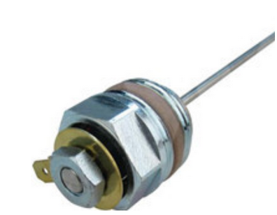

Sähköisen anodin kovalle hinnalle ei ole mitään hyvää syytä - ei siinä ole mitään maagista. Jälkiasennus sellaiseen pyttyyn jossa sopivaa paikkaa ei ole on sitten hankalaa. Titaanipuikon jossa on tiivisteet näytti saavan Alibabasta parillakymmenellä taalalla.
Ainakin omassa varaajassa molemmat versiot ovat täysin samalla tavalla kiinni eli 8mm mutterilla. Kinukkien varaan en omaa varaajaani uskaltaisi luottaa.
Eipä tämä kovin pelottavalta näytä ;)
Sille pitää sitten saada jostain sähköä ehkä voltin päälle. Kaupallisissa näyttäisi olevan sellainen pistorasiaan tökättävä kiinanpoweri.

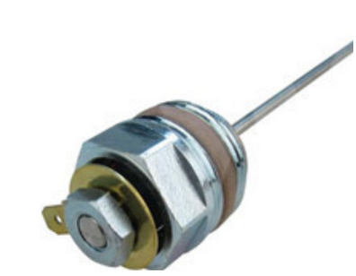

katso liitettä 61523
Ei toki mutten välttämättä sitä uittaisi käyttövedessäni tai luottaisi siihen että se toimii kuten pitää.
Tuossa on muutakin kuin pelkkä poweri, jotain järkeä siinä mötissä on kun vilkuttelee lediä ja ilmaiseen värkin toiminnasta eri asioita. Jännite toimiessaan on yli 1,3 V ja jos jännite kasvaa niin varaajassa on jostain mätää. Maksimissaan se voinee olla lähellä kymmentä volttia. Virta on joitain milliampeereita. Myös tuo kasvaa jos homma kussoo. Samoin jos ei vie virtaa niin homma kussoo.

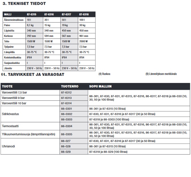

Onko oma vai kunnan vesi , onko Biltema 10bar speksattu pönttö?
Ihan kunnan vesi pääkaupunkiseudulla ja talossa uudet komposiittiputket.
Bilteman manuaali ei suoranaisesti sano mille speksattu, mutta ohjeissa työpaine 7.5bar (ja mukana siis tulee 7.5bar varoventtiili).
Omituisuus tulee siinä, että tuohon saa varaosana 7.5, 9, tai 10bar varoventtiilin, jotka kaikki kaikki mainitaan sopivaksi varaosaksi samaisessa manuaalissa.

Laskin sen mukaan, että rst-pönttö vajaa 500€ ja Bilteman pönttö on 135€+anodit 15€/kpl, eli anodeita saa sen +20kpl pöntön lisäksi.
Tämä siis 50l varaajan hintaesimerkkinä.

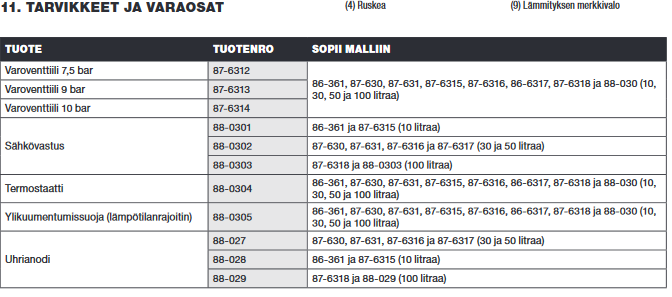

Vanha ketju mutta nostellaan ylös kun oma aihe sivuaa:
Mulla on mökillä Bilteman 30L varaaja tiskivesille.
Anodin vaihto edess ja nyt tietty malli on vaihtunut eikä uuden mallin anodi sovi vanhaan...
Hakusessa siis 88-027 numerolla ollut anodi joka 22mm paksu ja 234mm pitkä ja kierre joko M6 tai M8 ilmeisesti.
Norjassa näyttäisi vielä olevan vanhoja myynnissä.
Mistähän voisi koittaa etsiä korvaajaa?
Pituus ei liene ongelma, sillä tuota helppo lyhentää.
Googlella ei tunnu löytyvän oikein mistään mitään...

Laitetaan tännekin jos joku muu etsii samaa.
Saksan Amazonista 2 kpl vähän liian pitkiä mutta toivon mukaan muuten sopivia 25€ hintaan.
Tossa vielä sovitin sekä M6 että M8 kierteelle kun itsellä varaaja nyt yli 100km päässä mökillä enkä varma kumpi kierre...
