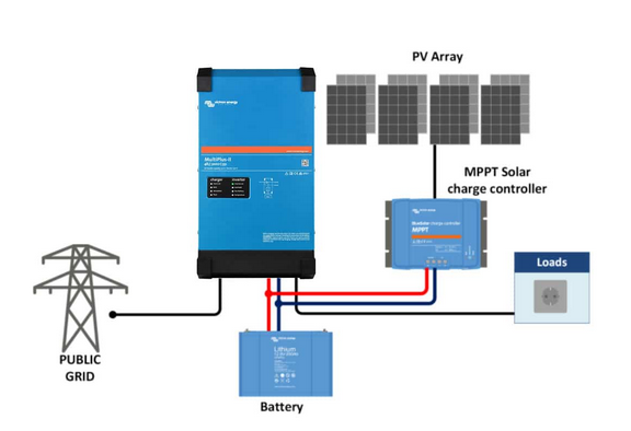

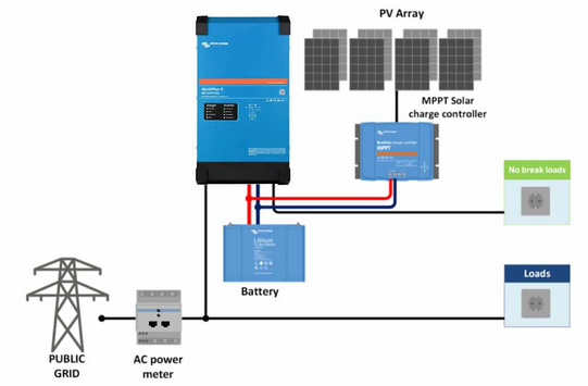

Miten Multiplus 2 kytkeminen sarjaan versus rinnan eroaa käyttötävoiltaa. Ainakin sarjaan kytkenässä Miltiplus 2 twhon keston täytyy olla sama kuin talon, Tekstissä sanotaan myös että sarjaan kytkeminen toimii mm. varavoimalana. Mitä toi no "break loads oikein on"?
Topologia rinnakkain verkon kanssa MPPT-aurinkovaraussäätimellä varustettuna
Tietyt välttämättömät kuluttajat on suojattu vain verkkovian varalta. MultiPlus-II käyttää sähkömittarin tietoja optimoidakseen omatoimisen kulutuksen ja estääkseen tarvittaessa ylimääräisen aurinkoenergian syöttämisen verkkoon.

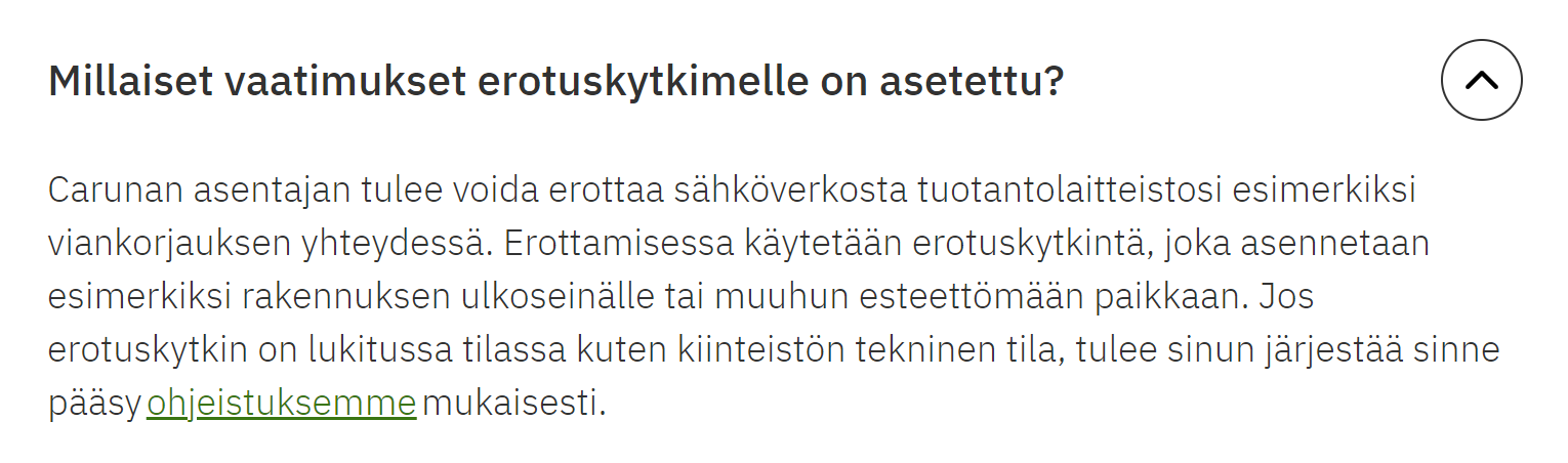

Mistä tämä ajatus DC-etä(hätä)katkaisun vaateesta lähti? Ei mielestäni edes missään linkatussa tekstissä ole sellaiseen helposti väärin ymmärrettävää viitettä. DC erotustapa vaaditaan turvallista huoltoa varten, niin invertterin kuin akunkin. Molemmat voivat olla erotettavissa samalla ”laitteella”, johon on vaihtoehtoja. Kytkin, johdonsuojakatkaisija, sulake-erotin jne. Sama syy AC-turvakytkimellä, invertterin, kiinteistön ja kiinteistön ulkopuolisen sähköverkon turvallisen huollon varmistamiseksi.
Johditussuunitelmat saa ainakin verkauf-bochum.de kaupasta, Victron-konfigurointi osiossa aurinkosähköjärjestelmääsi varten.
En tiedä mistä aihe on lähtenyt liikkeelle mutta parempi näistä on keskustella kuin olla keskutelematta. Kekus-inujen puolella DC erotuksesta on keskusteltu ja siellä se on kyseenalaitettu koska valokaari on selkeä tulipaloriski. Palaan tohon AC puolen erotuskysymykseen kun hieman asiaa mietin/kyselen... mutta oletan että erotuskytkin ulos tulee "ACout" ja "main load" väliin, vai?
Minä olen siihen syyllinen, kun luin kortista
”AKKUTEKNOLOGIAAN PERUSTUVAT ENERGIAVARASTOT ST 55.37” sanoi:
4.3.2 Sähköturvallisuuden huomiointi suunnittelussa ”Akkuvarasto on voitava irrottaa sähköverkosta luotettavasti. Erotuskytkimen on katkaistava jännite kaikilta johtimilta. Erotus on voitava tehdä suoraan akkuvarastolta ja akkuvaraston ulkopuolelta.”
Jos tuo ei ole validi asennukselle niin sitten sen voi jättää huomioitta
Eikö akkuvarasto irtoa sähköverkosta jos Inverterin AC out:n katkaisee?
Minä olen siihen syyllinen, kun luin kortista AKKUTEKNOLOGIAAN PERUSTUVAT ENERGIAVARASTOT ST 55.37 kohdasta 4.3.2 Sähköturvallisuuden huomiointi suunnittelussa ”Akkuvarasto on voitava irrottaa sähköverkosta luotettavasti. Erotuskytkimen on katkaistava jännite kaikilta johtimilta. Erotus on voitava tehdä suoraan akkuvarastolta ja akkuvaraston ulkopuolelta.”

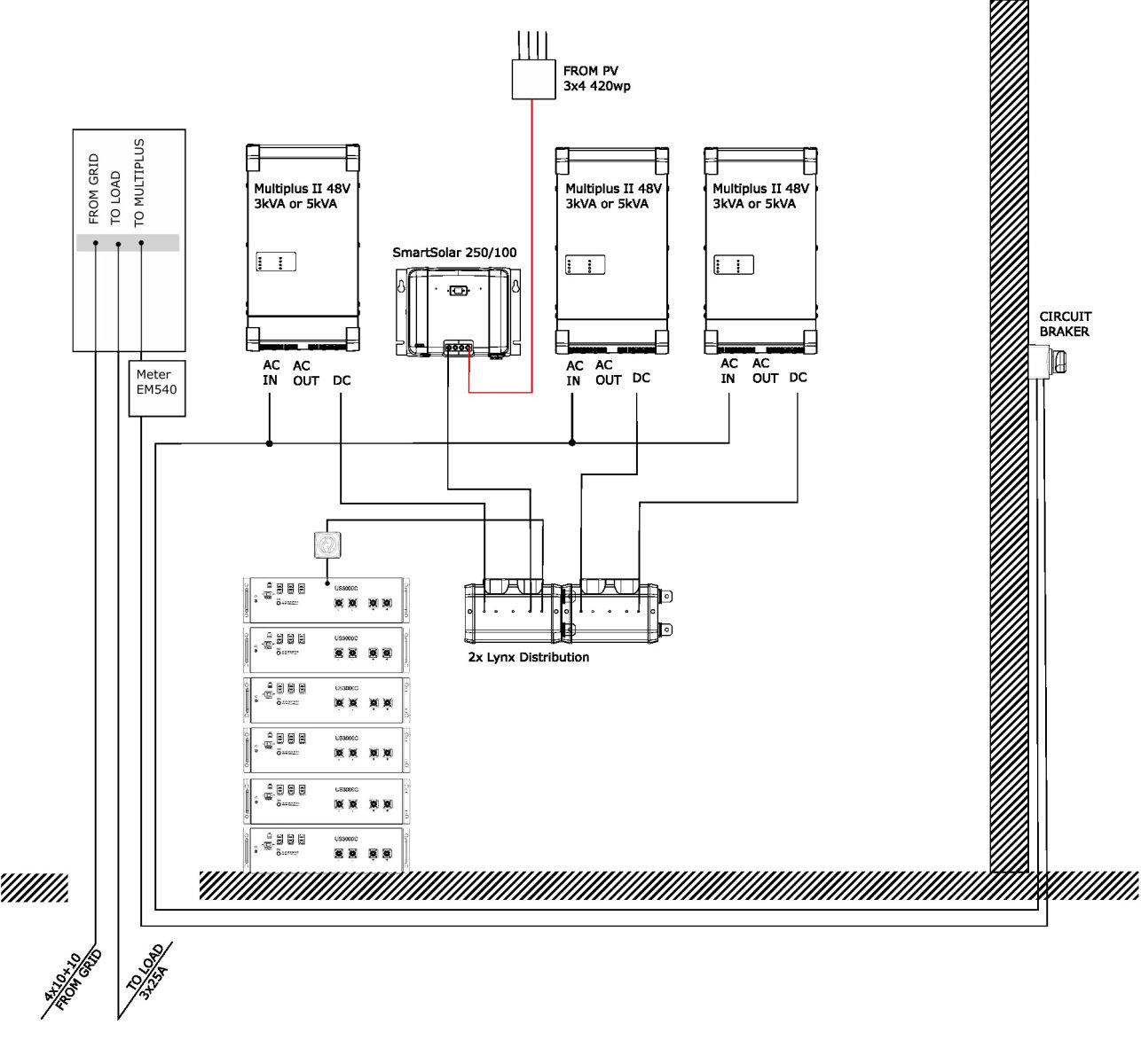

Vähän pyöritelin multiplussa Incscapessa, se olisi ehkä jotain tämän suuntaista, kaikkein yksinkertaisin kytkentä. Täytyy ESS asetuksiin perhtyä uudestaan. Poistan tämän sitä mukaan kun tulee korjausta... täytyy kaivella lisää tietoa.
    174,7 KB · Lukukerrat: 187
Jos multiplus-ii kytketään rinnan ilman ACout1 kytkentää niin menetetään olemassaolevaan 3v invertterin käyttömahdollisuus kun grid katoaa (AC coupling)
Tietty MPPT lataus onnistuu DC kautta
Joo, se on tiedossa. Ajatelin lähteä tutustumaan aiheeseen mahdollisiman yksinkertaisen esimerkin avulla. Meillä on verkko hävinnyt 15 vuoden aikan pari kertaa. Ja voihn ton AC1 kytkeä keskukseen suoraa mutta täytyy nyt perehtyä siihen ESS asetuksiin. Suurin kysymys tässä olisi että kuinka saada sähkäri paikalle ettei sillä tule löysät pöksyyn. Mutta tämä on vielä hahmotelman asteella, ehkä ei pääse koskaa toteutukseen.

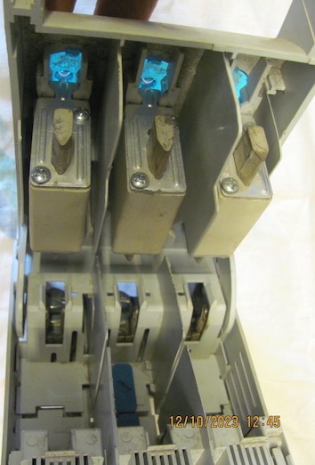

Törmäsin "sulakeongelmaan" kun puhutaan FLP/LiFePo akuista. Mega sulakeet ei riitä ongelmatilanteessa jos akkuja on kytketty sarjaan vaan tarvitaan esim T-sulake tai NH00. Toinen vaihtoehto on kytkeä jokainen akku omalla sulakeella busbaariin... vai eikö kaupallisissa akuissa Esim pylontech) ole siisään rakenettuja sulakeita?
Törmäsin "sulakeongelmaan" kun puhutaan FLP akuista. Mega sulakeet ei riitä ongelmatilanteessa jos akkuja on kytketty sarjaan vaan tarvitaan esim T-sulake tai NH00. Toinen vaihtoehto on kytkeä jokainen akku omalla sulakeella busbaariin... vai eikä kaupallisissa akuissa Esim pylontech) ole siisään rakenettuja sulakeita?

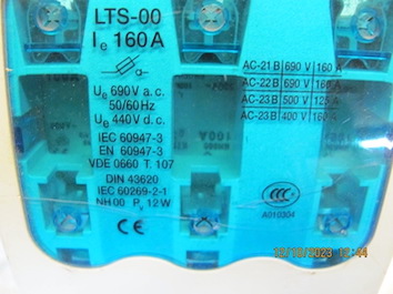

NH00 eli kahvasulake on helpoin, löytyy sähkötukkureista suoraan tämä/ vastaavat
Toimii samalla turvakahvana/pääkytkin
Voi kytkeä akut irti "lennossa" turvallisesti, on toinen kysymys mitä BMS pitää siitä
Iso plus on hyväksyntä myöskin DC kuormille
