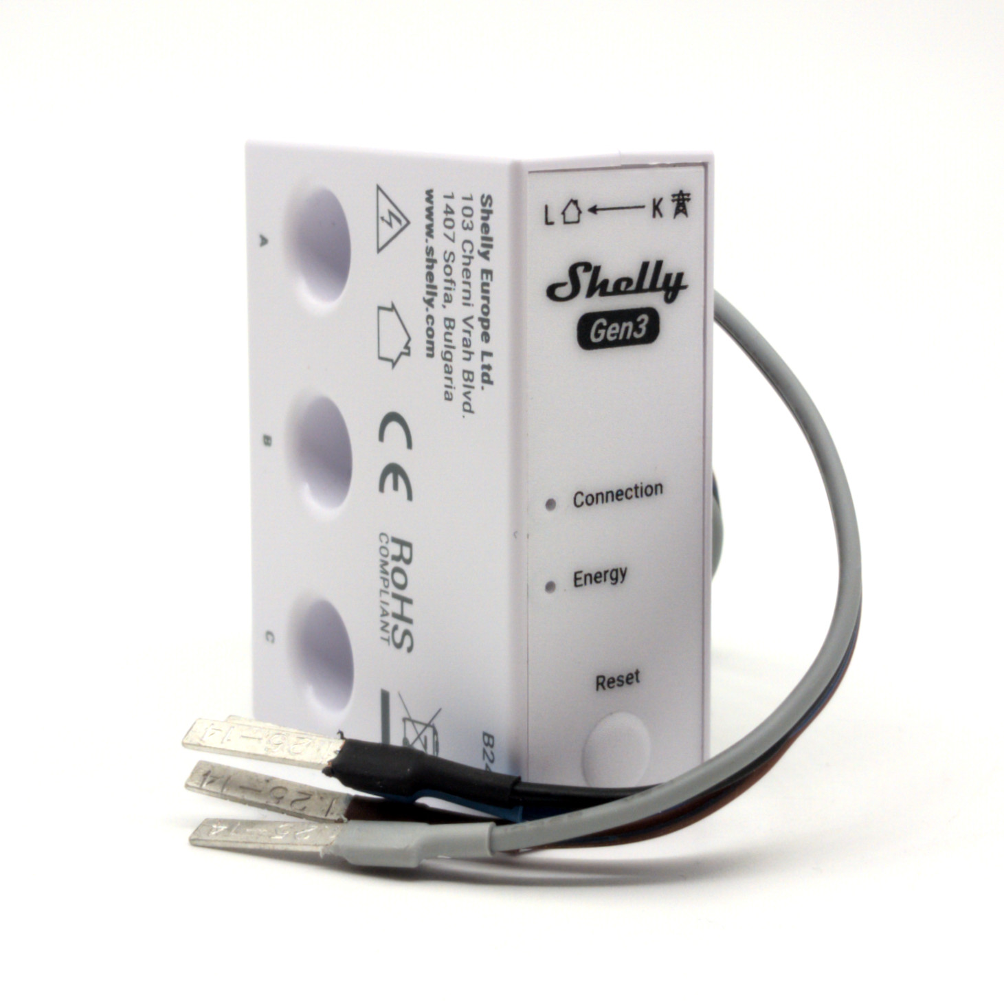

se wanha DIN liitäntäinen 3EM on ensimmäisen sukupolven (gen1) laite. Sen jälkeen kaikissa shellyissä muuttui kommunikaatio, pro, plus, gen3 ja gen4 kaikki käyttävät samaa "kieltä"
Uusi 3EM gen3 ei ole pro laite, koska siinä ei ole eth liitäntää mutta kommunikaation kieli on silti ihan sama kuin pro laitteessa

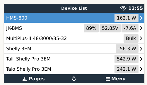

Osaisitko @negge neuvoa vielä seuraavanlaisessa ongelmassa? Sain liitettyä kaksi Shelly 3EM Prota Victroniin jakamasi linkin ohjeilla. Remote Consolissa molempien mittareiden näyttämät näyttää hyvältä, mutta nyt kun sain tuon laitteen liitettyä VRM portaaliin niin molemmat mittarit kyllä näkyy, mutta ne näyttävät samaa arvoa. Tässä tapauksessa Grid mittariksi määritellyn laitteen lukema näkyy myös Solar mittariksi määritetyllä laitteella. VRM instance numero on molemmilla eri (40 ja 41), mutta Remote Consolissa Product ID on sama. Onko tämä syynä tähän ongelmaan ja onko tähän joku ratkaisu?
markok
Vielä lisäystä edelliseen. Vaihdoin Venus OS 3.55:n ja ajoin puhtaalle asennukselle scriptin uudestaan. Tällä OS versiolla mittareita ei saanut näkyviin. Päivitin Venus OS:n uusimpaan 3.62 versioon. Edelleenkään mittari ei tullut suoraan näkyviin, mutta tällä ohjeella sain sen toimimaan:
  1. Remount the root filesystem so you can write to it: mount -o remount,rw /
  2. Put shelly.py in /opt/victronenergy/dbus-modbus-client
  3. Modify /opt/victronenergy/dbus-modbus-client/dbus-modbus-client.py and add import shelly somewhere near the top of the file (e.g. after import victron_em).
  4. Reboot
Ongelma ei kuitenkaan poistunut. Edelleen Grid Meterin arvo kopioituu toiseen mittariin. Sellainen muutos tässä tuli aikaisempaan, että enää Solar Meter ei näy ollenkaan VRM:ssä. Remote konsolin Device valikossa arvot näkyvät edelleen molemmissa mittareissa oikein, eli tieto kyllä välittyy Shellyltä Victronille oikein, mutta Victron ei osaa käsitellä sitä.

Kun en tuosta koodaamisesta mitään ymmärrä, niin itselläni on käytössä 4 kpl Shellyjä taloa/aurinkoa lukemassa ja seuraavat koodit:
Talon kokonaiskulutusta lukee vanha Shelly 3EM:
Hoymiles 3-vaihe mikroja lukee kaksi tälläistä Shelly 3EM-63W Gen3:
Hoymiles 1-vaihe mikroja:
Hyvin nuo on toiminut ja näyttää seuraavalta:

Lopettaakohan nuo nyt sitten toimimasta, jos päivittää? Menee kyllä koko järjestelmä sitten uusiksi ja sepä kivalta tuntuukin sitten...
Nyt vasta tajusin, että tässähän on käytössä vastaava systeemi mitä itse olen yrittänyt saada toimimaan eli kaksi 3em prota. Olet siis käyttänyt tuota funkmaster86 scriptiä, mutta miten olet saanut siihen yhdistettyä kaksi laitetta? Config.ini:ssä saa käsittääkseni määriteltyä vain yhden laitteen? Muistaakseni joskus yritin tuota myös siten, että purin paketin kahteen eri kansioon ja niihin omat määritykset, mutta ei silti toiminut.
Tämän mukaan tein, eli piti muokata sitä run tiedostoa, muuten näkyi vaan toinen mittari tai sitten näytti mittarit samaa.
Piti tietysti asentaa erinimillä eri kansioon tuo ohjelma alkuun.
