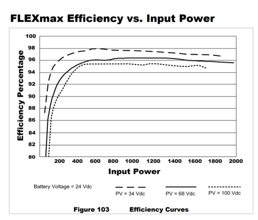

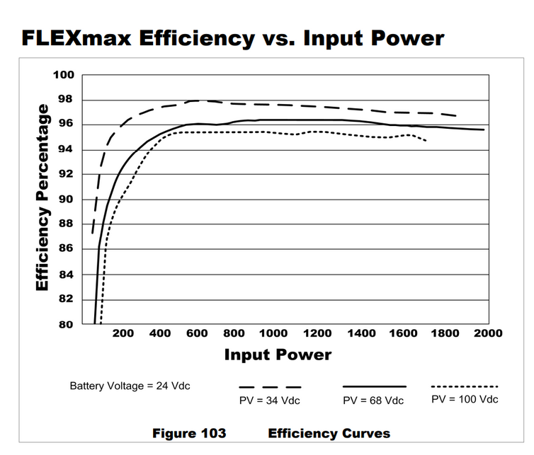

Lähteet sanoo että hyötysuhteeseen vaikuttaa ennenkaikkea PV ja akuston jännite. Optimi olisi suunnilleen Vmp = 1.5X akun nimellisjännite. Toisaalta jänniteen nostaminen vähentää häviöitä johdoissa.
En usko että voi yleistää, koska tuossa niin monta monta muuttujaa, ja vaikutus varmasti monimutkainen kaikkien kesken.
Ja mitä hyötysuhdetta edes haetaan, auringon säteily -> lataus akussa vai pelkkä PV DC -> akun DC?

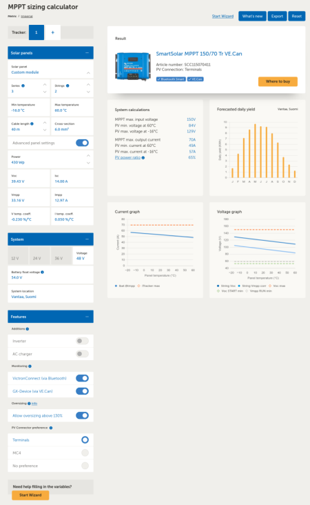

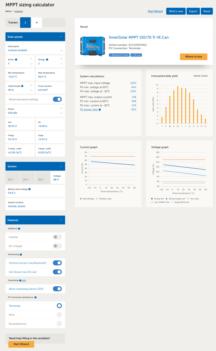

Jos käyttää mitoitusohjelmaa niin asetuksista voi valita otetaanko mukaan yli 130% mitoitukset. Mitoitusohjelma ei edes tarjoa ylijänniteelisiä vaihtoehtoja vaan kernaati tarjoaa mitoutusta yli 100%. Mitoitusohjelma on lisäksi muuttunut siten että tarjoaa nykyään vai yhtä vaihtoehtoa. Tämä MPPT nostaminen pöydälle on lähinnä puntarointia DC/AC koplatujen syteemien välillä. Eli heikkeneekö MPPT hyötysuhde pienillä tehoilla vai onko tosiaankin että jännite määrää.

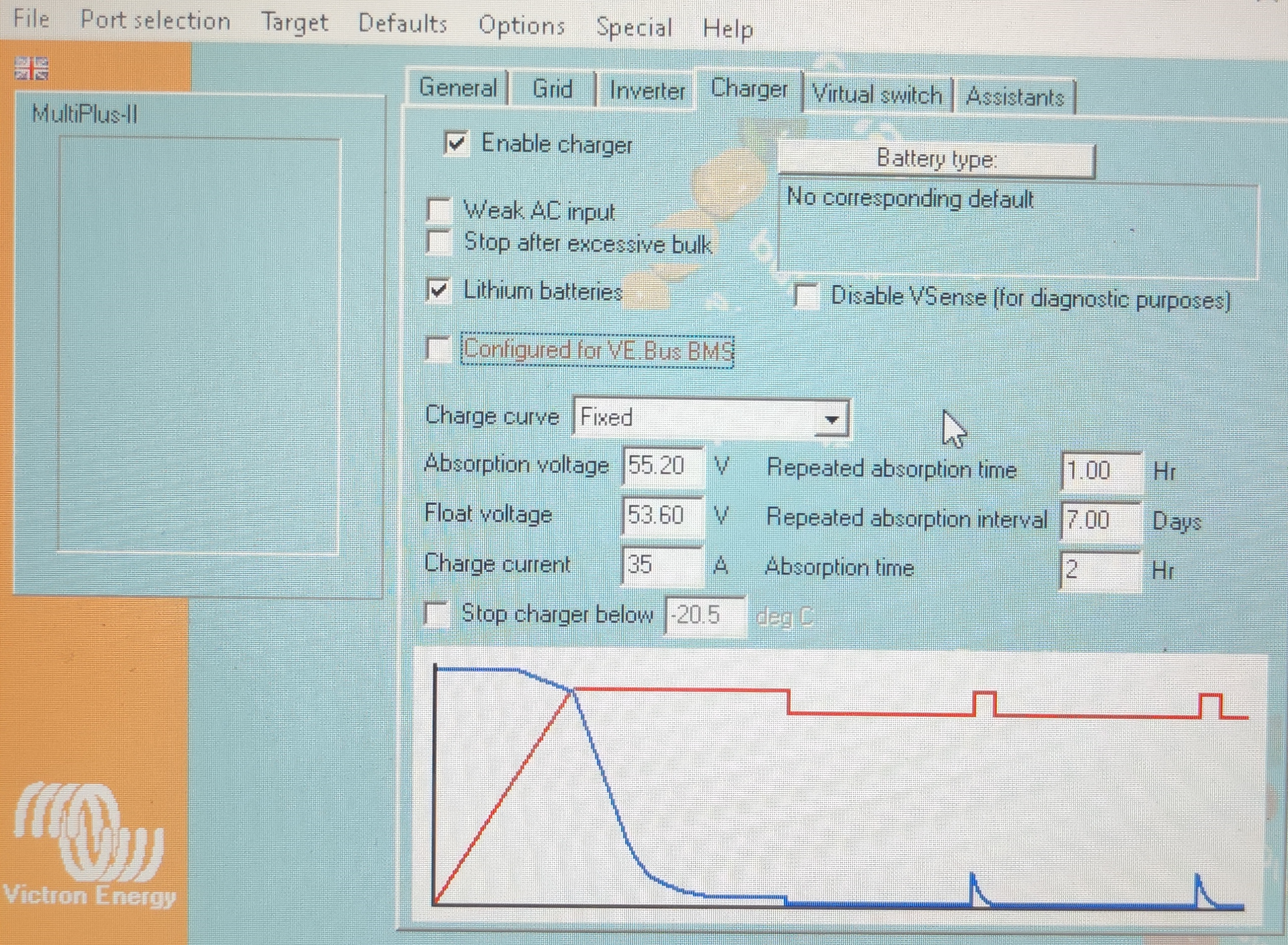

VE.Configurella tein latausasetukset. Tuo on uutta, että nämä eivät vaikuttaisi lataukseen silloin kun akku ohjaa Victronia. Tekemäni havainnot kyllä tukee tätä tietoa. Minkähän takia esimerkiksi Pylontechin ja BYD:n akkujen kytkentäohjeissa nuo kuitenkin käsketään asetuksiin syöttää?

Otin itseltä tuon "Configured for VE.Bus BMS" ruksin pois heti aluksi ja syötin lataustiedot alla olevasti:

Float jännite 53.6V (3,35V/kenno) on Australian Andyn mukaan se optimaalinen, joten sitä olen käyttänyt asetuksissa:
