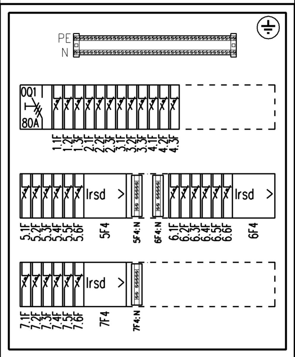

Eli kokotalosta ei katkea virta jo vaikka ulkopistorasia laukeaisi.
Meillä valitettavasti tuo on toisin, sähkökaapissa on vain 1kpl vikureita per vaihe - tai ainakin oletan niiden olevan per vaihe, sillä niitä on 3kpl ;D Ja tuon yhden takana on sitten aina melko paljonkin tavaraa, omien tavis-sulakkeittensa takana. Ja jos sitten tuosta porukasta yksi laukasee vikurin, on koko poppoo pimeänä, eli käytännössä 1/3 talosta :-\
Vs: Vikavirtasuojakytkimen toimintaperiaate
Jos halutaan useammalle yksivaiheryhmälle ryhmäkohtainen vikavirtasuojaus, niin paras mutta ei halvin vaihtoehto on vikavirtasuojakytkimen ja johdonsuoja-automaatin yhdistelmä, eli vikavirtakatkaisija. Menee yhdellä laitteella henkilö- ja oikosulkusuojaus. Nämä vain on vielä aika arvokkaita. Kaksinapainen vvsk ja stotsi on hieman halvempi hankkia, mutta tilaa menee yhden moduulin verran enemmän
esim:
http://www.talotarvike.com/schneider-idpn-vikavirtakatkaisija-2c10-30ma-6ka-a9d32610-p31850
HiTec sanoi:
http://www.utu.eu/sites/default/files/attachments/vikavirtasuojat-tekniset-tiedot-11fi0211.pdf
Tuollaisia olisi tarjolla.. eli se päävikuri ei vähästä lennä, mutta hoitaa ne rajummat tapaukset jos ryhmässä ei ole pikkuvirran vikuria.. ihminen tuon toiminnalla ei enää pelastu. Kotikeskuksisssa tuollaisia ei taida olla.

Ihan oikeasti hei, jättäkää ne sähkötyöt ammattilaisille, tai opetelkaa ne, suutari pysyköön lestissään, kyllä taas on niin paljon puutaheinää joukossa, ylläpitoa myöten, älkää ainakaan neuvoko ja tuomitko muita jollette tiedä.
EI, vikavirtasuojan jälkeen ei nollata mitään, mitä hyötyä on pistorasiasta mistä voi ottaa sähköä vain suojaeristettyyn laitteeseen.
Miksi laittaa 1-vaihe liittymään 4-napainen vikavirtasuoja 2-napaisen tilalle, kaikki sammuu kuitenkin kun suoja laukeaa.
Vikavirtasuoja ei tarvitse pe-johdinta mihinkään eli voit suojata sillä myös nollaluokan pistorasioita.
Ja kyllä, se vikavirtasuoja laukeaa nolla- ja suojamaajohtimen yhdistämisellä vaikka se ryhmä on jännitteetön, yleensä aina on sen verran potentiaalieroa.
Ne yli 30mA vikavirtasuojat on vain palosuojaukseen, ei henkilösuojaukseen.
Niitä selektiivisiä vikavirtasuojia tarvitaan hyvin harvoin, miksi asentaa vikavirtasuojia peräkkäin normitaloissa.
Turha ihmetellä jos vikavirtasuojan laukeaminen pimentää kolmanneksen talosta, uusissa keskuksissa niitä on sentään jo kolme, aika harva suostuu ostamaan keskuksen jos se maksaa 500€ enemmän kun sinne on laitettu kymmenen erillistä vikavirtasuojaryhmää.
Käyttäkää niitä vikavirtasuojallisia pistorasioita ulkona, sen laukeamisen palauttaminen on paljon kivuttomampi toimenpide kuin taivaltaa toiselta puolelta taloa sisään johonkin kodinhoitotilaan palauttamaan se ja todetakseen että se laukesi uudelleen.
Vikavirtajohdonsuojassa on oikeastaan järkeä vain silloin kun tilaa molemmille ei ole, todella kätevä silloin.
Turha vetää palkokasveja nenään tästä avautumisesta, hirvittää vain nämä omatoimiasentajat millä perusasiat on hukassa.
HiTec sanoi:
Vaihe ja nolla yläpuolelta sisään ja alapuolelta ulos tai toisinpäin ja aina toimii :)
Tuossa kuvan vikarissa oleva kaavio antaa ymmärtää että syöttö yläpuolelta.
ja kuorma alapuolelle,kaaviossa näkyy laukaisukäämikin sillä puolen.
En minä sitä kiistä etteikö toimisi toisinkinpäin.
Tapana on kuitenkin ollut asennuksissa noudattaa samaa kaavaa kaikkien kalusteiden(kontaktorit,releet,kytkimet,vikarit ym) kanssa eli napamerkintöjä.
Monesti myös kalusteiden järjestely varoketaulussa saattaisi vaikuttaa siihen kumminpäin tuo on helpompaa johdottaa,mutta parasta silti kytkeä se suosiolla oikeinpäin.

Ostin käytetyn pienen 3-vaihe ryhmäkeskuksen jossa pääkytkin, 4-napainen vikuri ja johdonsuojia. Vaiheet tulee pääkytkimeen alta, jatkavat johdonpätkillä päältä takaisin alas vikuriin sen yläpuolella. Johdonsuojat on 3-vaihe kiskolla sitten vikurissa sen alapuolella.
Vikurin yläpuolen nollaan on kytketty nollakisko ja alapuolen liitin on tyhjä.
Tästä saa käsityksen että vikurin vaiheet tulee ylhäältä ja nolla alhaalta. Haitanneeko tuo?
edit: ihan tehdastoimituksena noin ilmeisesti, eli ei haittaa. https://www.puuilo.fi/harju-ryhmakeskus-ip65-2-rivinen
Eikös syöttöjohdon nollajohdin liitetä nollakiskoon suoraan? => vilkkurille nolla nollakiskosta ylhäältä
Keskus on keskentekoinen ylärivin automaateilta jotka ei ole vikavirtasuojattuja puuttuu nollakisko josta johdotus vikurin nollaliittimille alas tarvitaan siis kaksi erillistä nollakiskoa.Jos tarkoitus että kaikki automaatit vikavirtasuojattuja yksi nollakisko riittää mutta vaiheet ylärivin automaateille pitää ottaa vikurin kautta myös ei suoraan pääkytkimeltä.
Tuo palikka missä on 3 ruuvia mikä tulee vikurilta, on tarkoitettu vikurin jälkeisien ryhmien nollien kytkentään ja syötön nolla kytketään pitkään nollakiskoon mistä tulee johto tuohon vvsk:hon
EDIT: Eli tuleva nolla ja tulevat vaiheet on samalla puolella
Nuo ylärivin automaatit on tarkoitettu käytettäväksi ilman vikuria. Käyttö siis hieman rajallinen kun moneen paikkaan se vikuri on kuitenkin pakollinen. Mutta esim 3~ lämminvesivaraajan tai kiukaan voisi kytkeä.
Vikurin vieressä olevat automaatit vikurin kanssa. Esim (hieman pelkistäen) kaikki pistorasiat.
Noin näytti olevan periaate monissa keskuksissa kun niitä kerran ihmettelin. Siis osa tulee vikurin kautta ja osa ei.
Toki osassa keskuksissa on enemmän vikureita kun johdonsuojien määrä kasvaa.
Jokaiselle vikurille on oma nollakisko johon ko vikurin takana olevien laitteiden nollat tulee. Tai niin oli ainakin tuossa joka tuli itselle autotalli/varasto rakennukseen. Tuossa haraldh:n keskuksessa vikurin alaosassa taitaa roikkua kisko nolla johdoille. Oikeassa reunassa oleva on mm ylärivin automaatteihin kytketyille laitteille.
