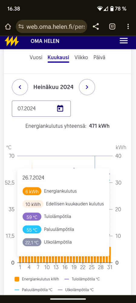

Lämpimän veden tuotannon osuus on aika marginaalinen kokonaisuudesta ja tulee lämmitykseen verrattuna aika huonolla copilla. Lämpimään veteen on mennyt kesä - elokuussa n. 500 kWh per kk. Tuosta voi säästää vilpillä kylmässä ehkä sata - pari kWh? Siitä näkökulmasta vaikutus on pieni, eikä tarvitse välittää siitä riittääkö vesi vai ei.
Kuinka paljon lämmintä vettä per kk te oikein kulutatte, jos lämpimään veteen on mennyt 500 kWh per kesäkuukausi? Vai tarkoittaako, että lämmintä vettä on mennyt 500 kWh:n edestä?
Jos ottaa meidän talon lämpimän veden kulutuksen mittariksi, niin kahdelta hengeltä (joskus 3) meillä meni Viessman:in applikaation perusteella kesäkuussa 410kWh lämpöenergiaa käyttöveteen ja sen tuottoon meni 82 kWh sähköenergiaa (55C pyynti, näköjään lämpötilan laskiessa varaajassa 50C alkoi lämmittämään). Pumppuna Vitocal 250-A AWO-E-AC 251.A10, kytketty jo talossa olleeseen 500l varaajaan, josta se yläosa lämpimälle vedelle (ja alaosa patteri-&lattialämmitykseen).
Ei kuluteta kovin paljoa (keskivertoa enempää?). Kesä heinä ja elokuussa kulutus on n. 500 kWh/kk kaukolämpöä ja lämmitys on poissa päältä. Sen pitäisi tuottaa pelkästään käyttövettä. Jos teillä oli kulutus 410, niin ei se kovin kaukana ole, varsinkaan kun meillä on suht pitkät vedot kylppäriin?
Kattelin Helenin rapsoja ja lämmitys pois päältä käyttövesi päällä, kierto pois päältä kaukolämpöä kuluu 6 kWh niinä päivinä kun ei olla oltu kotona. En tiedä kuluttaako lämmönsiirrin ton idlaillessaan ja saisiko sen kokonaan nolliin sammuttamalla kaukolämpölaitteiston. 6 kWh x 365 = 2190 kWh vuodessa.
En tiedä miten toi vertautuu esim. varaajan lämpöhukkaan?
Tuo käyttövesi vie itellä n. 3 - 6 kWh vuorokaudessa kun on kierto päällä ajastettuna. Jos kokoajan päällä. n 12 kWh
