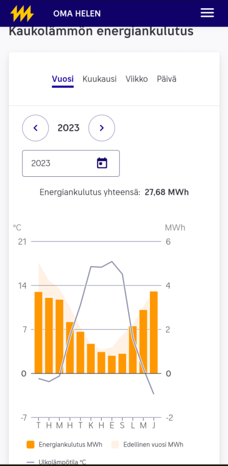

2022 meni kaukolämpöä 32,67 MWh
2023 meni kaukolämpöä 27,68 MWh
2024 näyttäisi menevän n. 22 MWh.
Trendi on laskeva, kun olen säätänyt vähän kaukolämmön asetuksia ja tänä kesänä suljin lämmityksen ensimmäistä kertaa kokonaan. Pelkästään siitä on tulossa ~1800 kWh säästöä. Hullunkierton käyttäminen vain tarpeen mukaan laski vuosikulutusta yli 6000 kWh. Sen aloitin 23 kesällä. Tammi-helmikuussa poltin myös paljon puuta, joka osaltaan selittää tämän vuoden suht matalaa kulutusta kylmästä talvesta huolimatta.
Molempina vuosina 2 ilppiä on pöhissyt 24/7 lämmityskaudella lämpöä ja kesällä kylmää.

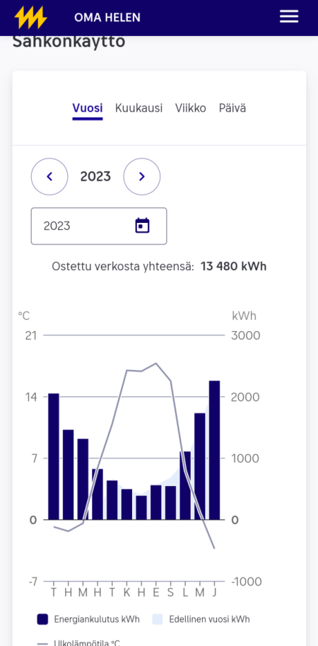

2022 minulla ei ole koko vuoden lukuja, koska vaihdoin sähköyhtiötä enkä tajunnut ottaa tietoja talteen.
2023 meni sähköä 13 480 kWh.

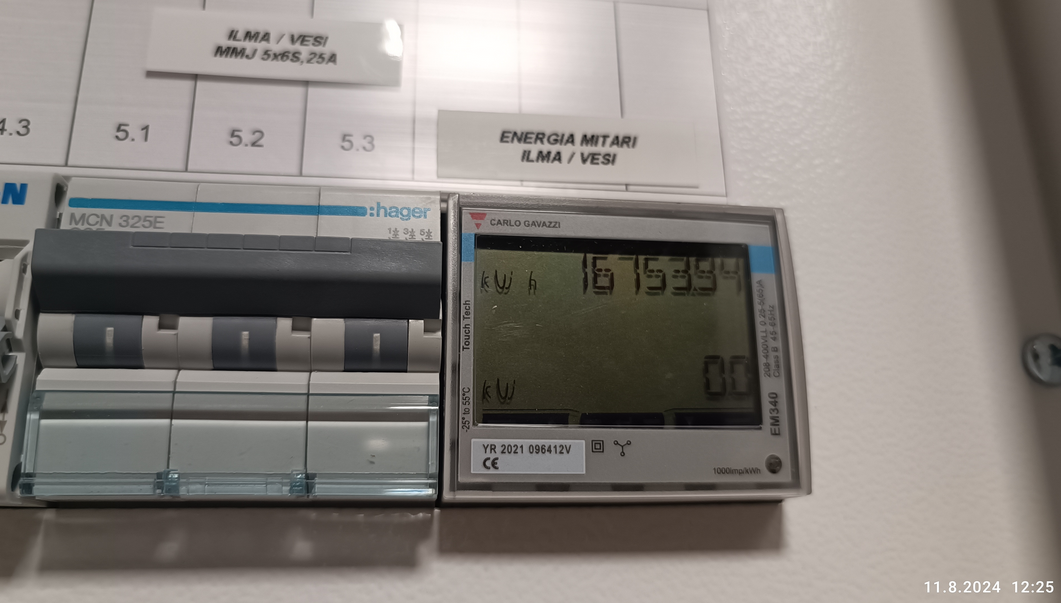

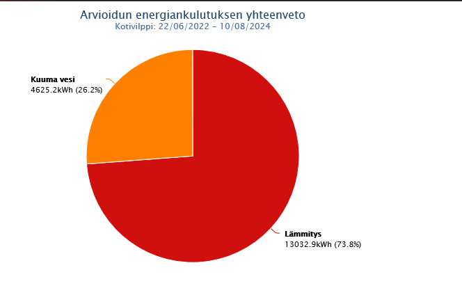

Tässä minun faktat jos haluat laske itse.
Tuossa virallinen mittari pumpun asennuksesta tähän päivään. Sama MelCloudin ottama tähän päivään ja öljyseurantani. Revi siitä

Jos hieman hoksottimet pelaa, katso ensimmäistä viestiäni 27.7.2023. Pumppu laitettiin 22.6.2022. Kayttö 24.6. Viestin kirjoitin siis 27.2 ja tuosta tuon 1 vuoden kulutus oli pikkasen päälle 7000 kWh.
Valitettavasti tuo virallinen mittari ei pysähtynyt vaan jatkaa kulutusten lukemista edelleen. Voithan arvuutella esim. se on nyt pyörinyt liki 800 päivää 16 765/800=20,9 eli 1 vuosi olisi 7600 kWh.
Tuossa on kuitenkin arvio pumpun ottamana tuo aika 7700 mutta kuten sanoin tuossa hieman sekoittaa nuo lämmitysvastukset (kuva mittauksesta vuodessa) jotka jossain vaiheessa otin pumpun yksiköstä pois ja tein erillisen sähkönoton niille jotka tulevat kuitenkin energiamittariin. Tuosta voit laskeskella kun sinua kovasti kiinnostaa.

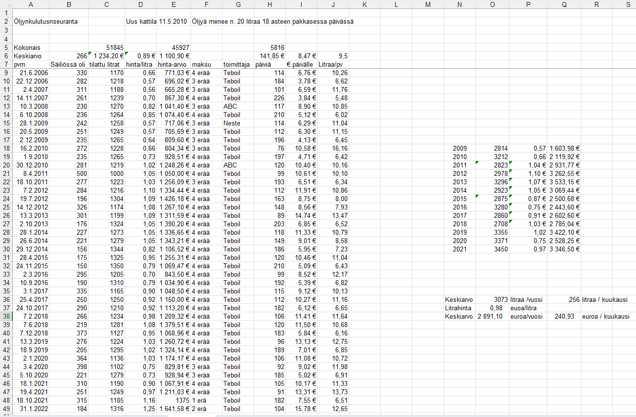

Muuten tuo kulutus oljyllä 31500 noin jos sieltä taulukosta katsot. Tässä on jo Norjan vuonot ja välimeri käyty jo säästöillä. Ensvuonna tarkoitus Sisiliaan ja sekin säästöillä kun tuo 3 vuotta tulee täyteen. Hyvää jatkoa. Tämä oli tässä :cool:
