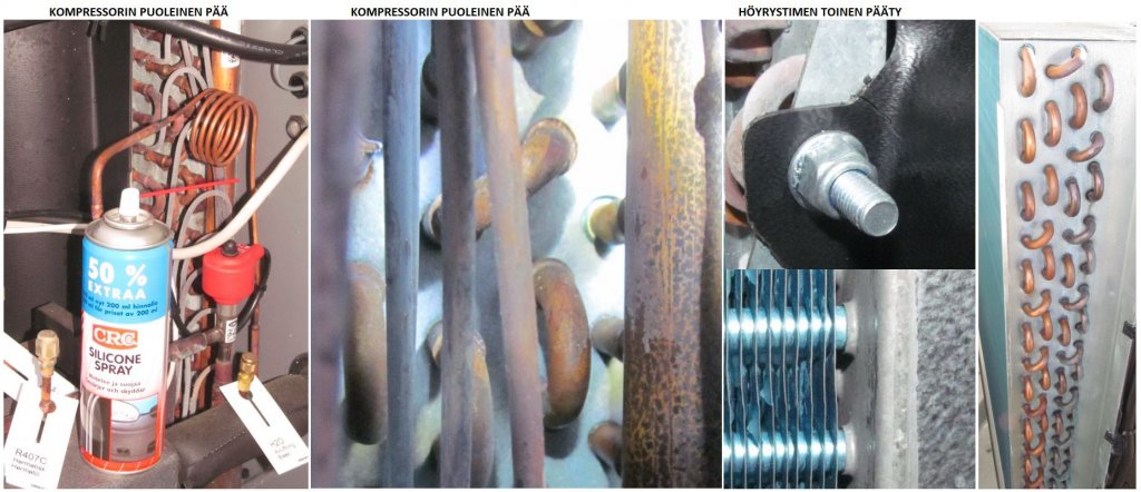

Olkoon tämä nyt sitten ennakkohuoltoa tai oman mielenterveyden hoitoa, mutta kokeeksi käsittelin VILPin höyrystimen päädyt silikonilla. Tavoitteena oli, että jää ja kosteus eivät liimaisi höyrystimen putkia sen päätylevyihin ja pillien läpivientien elämä helpottuisi. Lämpölaajemat ovat hiukan halkaiseet tuulitunnelin kulmia. En esitä tämä pitäisi tai kannattaisi tehdä, tuskin tästä mitään haittaa ainakaan on.
Täällä oli tullut yhdestä samanmerkkisestä koneesta vainaa höyrystimen vuodon vuoksi
Eli kuoret auki koneen käydessä ja sulatuksen aikana päätyjen nopea huuhtelu Sinolilla ja hiukan kuivausta kuumailmapuhaltimella. Kompressorin päässä on sen verran tavaraa ettei uskaltanut puhallella kuin kaukaa. Vastakkasessa päässä on vain U-mutkat ja niitä voi kuivatella vapaammin. Sitten vain silikonin ruiskututus ulkoapäin.
Miten tämä sitten vaikutti:
  • Käsittelyn jälkeen ratinaa ei kuulunut. Syynä varmaan, että kennon lävisytkset olivat joko vedettömät tai vielä alkoholin vaikutuksesta "sulat"
  • Rapsetta ei kuulunut vielä juuri seuraavassakaan sulatuksessa, ei sulatuksen alussa eikä sen lopussa.
  • Varmana liian aikaista vielä mitään johtopäätöksiä. Täytyypä kuunnella joskus oikein kostealla ilmalla kun sulattaa, kuuluko napsahtlua sulatuksen alussa ja lopussa kun kennon lämpötila muuttuu nopeasti ja päätyjen läpiviennit sulavat ja jäätyvät.
Tuo rakenne on tuossa semmoinen, että kennossa on näköjään joitakin väljiksi tehtyjä läpivientejä kompressorin puoleisessa päässä takimmaisessa pillirivissä. Päätylevyt on 1,5 mm sinkittyä peltiä, stanssattu niin että sisäpuolelle on muodostunut pieni kaulus.
senverran kuin olen ihan liikkuvien osien voiteluun ( fillarin ketjut ) tarkoitettuja silikonisuihkeita käyttänyt se aine ei pysy metallipinnoissa ulkona kovin kauan - vähän kuin CRC:n 56:sta suihkisi. Tuon suihkuttelun voi toki uusia aina kun alkaa ääniä kuulumaan.

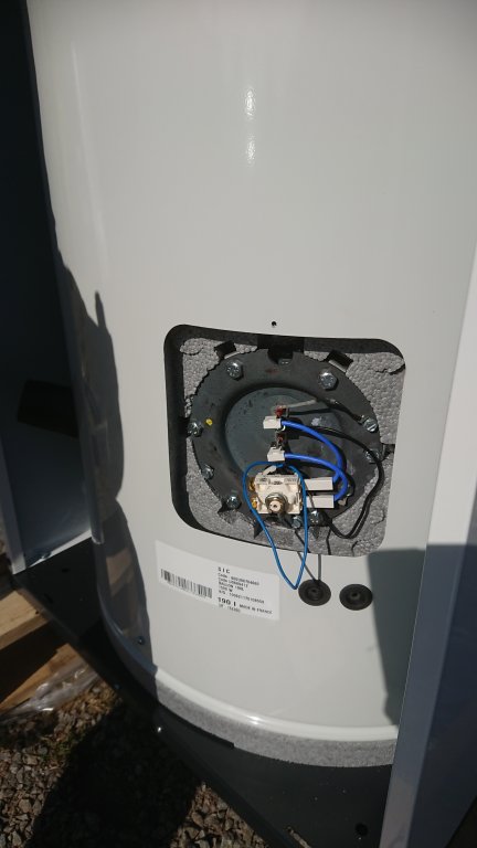

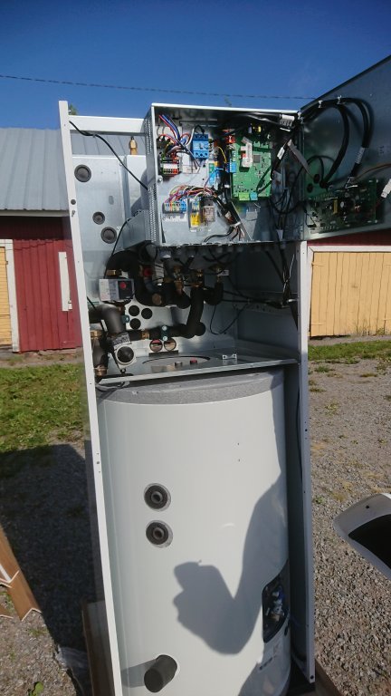

Tuossa pari kuvaa Fujitsun sisäyksiköstä. Jouduttiin irrottamaan varaaja sisäyksiköstä, oli kevyempi siirtää sisäyksikkö kellariin.
Osista puheenollen, nuo komponentit tulee aika eri puolelta maailmaa näihin laiteyhdistelmiin. Tuosta löytyi mm. Wilon kvp, SCI varaaja ja sähköpuolelta siememensin tarroja.

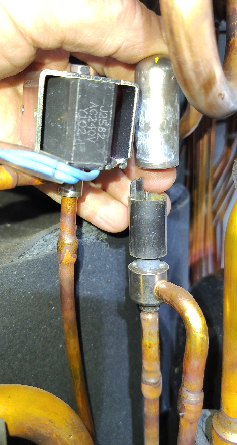

Tämmöinen Toshiba Estia HWT-1101H8RW-E tuli vastaan. Sähköisen paisuntaventtiilin kupu ratkennut juuresta irti ja kylmäaineet karanneet melkoista haipakkaa.
Jokseenkin harvinainen Saginomiya DPF1.5C-0.4, 43P46008. Tilalle Sanhua DPF(T01)1.5C-5 wires
