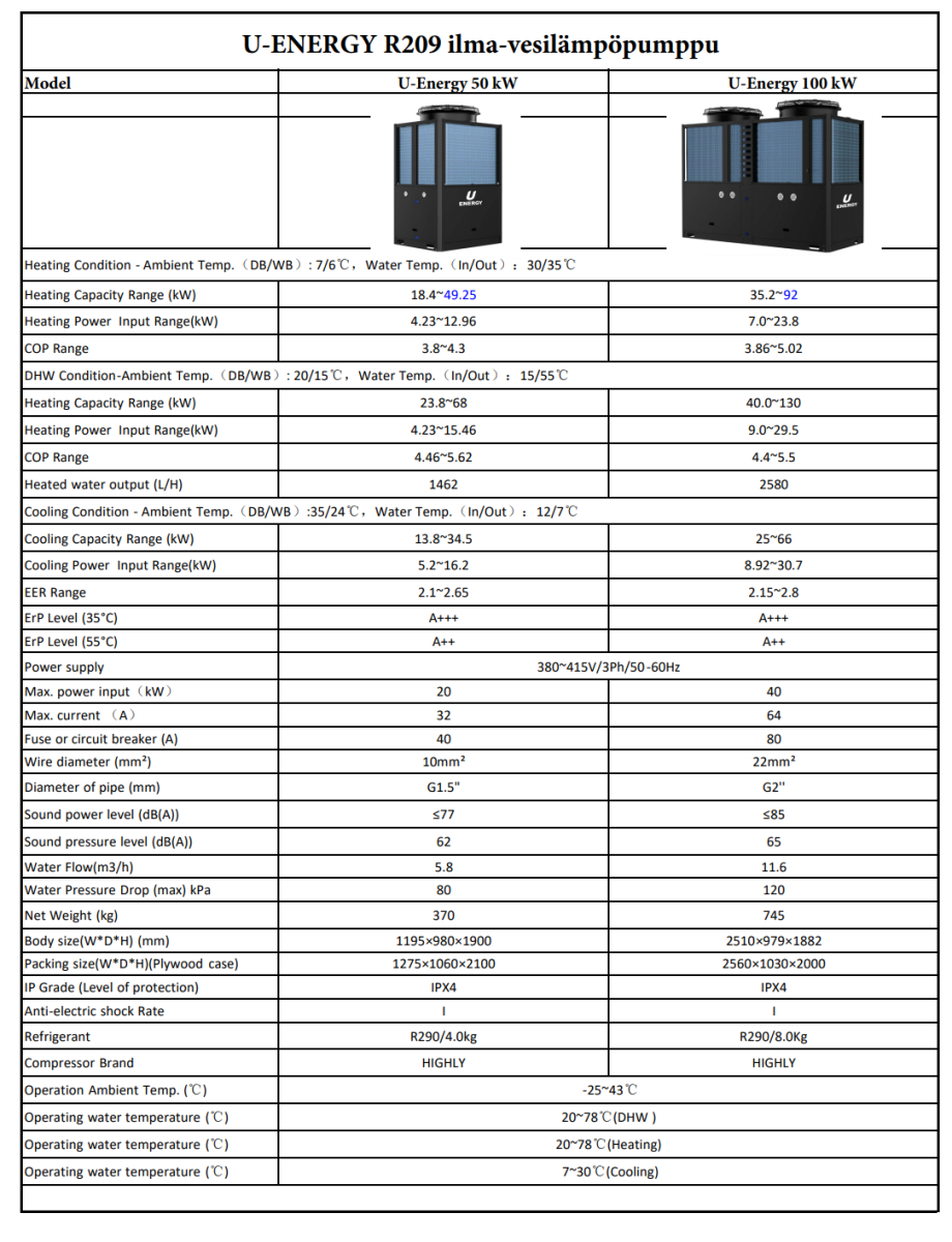

1. Vaihtoehto
Tehdään samalla laitteella lämmitystä ja käyttövettä, huiput öljyllä
Tässä vaiheessa (ja ollut jo jonkin aikaa) mietinnässä Ultimatemarket VILP 50kW R290
Lämmitykselle, sekä lämpimälle käyttövedelle 500L varaaja.
2. Toinen linja
Tehdään lämmitys ja käyttövesi eri laitteilla, huiput öljyllä tai sähköllä
Tässäkin tapauksessa pitäisi kai lämmitykseen ottaa tuo 50kW laite ja varaajat
Toinen VILP käyttöveden lämmitykseen, teho vielä hukusessa.
Osaisiko joku perustella hyvin kummalla kannattaisi tehdä ? Nyt parempaa tietoa kohteesta aloituksessa.

Tuo U-ENERGY 50 kw vaikuttaa hyvälle valinnalle. On osatehomitoitus. Taulukon mukaan antaa n. 24 kw pakkasissa (kannattaa tarkistaa). Riittänee tuonne -10 pakkasiin, jonka jälkeen vastuksia/öljyä mukaan.
Melutaso 62 dB vaikuttaa aika kovalle. Pitää asentaa mahdollisimman kauas asuinhuoneistojen seinustoilta. Voi silti kuulua läpi talon matalaa kuminaa.

Halpa U-Energy kykenisi tuottamaan pelkän käyttöveden yksinään. Esilämmitys toisen pumpun varaajasta auttaisi hieman talvella, kun sen hyötysuhde on kylmällä huonompi. Kesällä taas oikein mitoitettu pumppu pääsee paljon parempaan hyötysuhteeseen kuin iso eikä esilämmityskään silloin toimi kun iso pumppu on lepäämässä.
Melkeimpä jättäisin öljykattilan kuumaksi käyttövettä varten ja se sitten oumannin ohjaamana tarjoaa lisälömpöä kun vilpin teho loppuu.
Eli 1 iso vilp jolla tehdään pelköstään lämmitystä siihen asti kun se teho riittää. Päivittää tätä sitten kun kokemuksia kertyy.
Panasonic tai vastaava mikä antaa pakkasessakin nimellistehonsa ulos.
