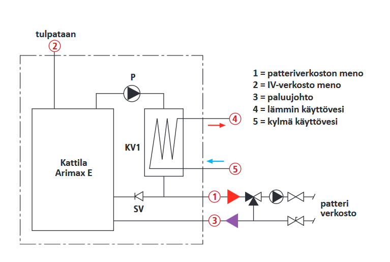

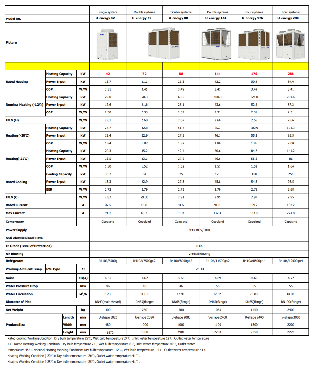

Onko kokemusta millainen VILP kannattaiosi asentaa öljypolttimon rinnalle, kun
- Öljyn kulutus on ollut n. 15000 - 16000 L vuodessa
- Öljylämmiystä ohjataan Ouman S203 säätöyksiköllä
- Lämmitettävä ala on n. 3000 m3
- Asukkaita n. 10 hlö
- Paikka n. 250km Helsingistä pohjoiseen
- Öljykattilalla jää rinnalle ja on tarkoitus hoitaa talven kulutushuiput
- Öljykattilassa LV-lämmönsiirrin
- Öljyn kulutus kesäaikana, kun ei lämmitystä noin 10L/VRK
- Öljyn kulutus 14.10.2023-28.4.2024: 14679 L, 74,5 L/VRK
- Öljyn kulutus 20.10.2024-20.1.2025: 4383 L, 47,6 L/VRK
Jos jollain on asennettuja laitteistoja ja kokemusta käytöstä ja laitteista, niin mielellään kuuntelisin kokemuksista.
Mielellään kuulisin myös ohjauksesta vesilinjojen kytkennöistä.
Kiitoksia vastauksista etukäteen !

Maalämpö on jätetty pois kustannus syistä. Pienemmilläkin kaivojen metrimäärien arvioilla pelkistä kaivoista tulee kustannusta kymmeniä tuhansia euroja ja laitteet kuitenkin lähes saman hintaisia, joten kaivokustannus tulee ns. päälle.

Kahta VILP ratkaisua ollaan myös mietitty. Teknisestä tilasta putkitukset n. 10m ja paksujen seinien läpi, niin olisi helpompi, jos olisi vain yksi laite.
Ajateltu laittaa kaksi varaajaa: Lämmitys 500L, lämmin käyttövesi 500L
Vettä menee yhteensä noin 2 m3 / vrk.

En saanut lisättyä jostain syystä aloitukseen, niin lisäsin tähän polttimon tietoja , käyntiaikoja ja asetusket.
Sähkövastusken ollessa enemmän päällä en saa mitattua sähkön kulutusta tällä hetkellä.
ÖLJYPOLTIN
Tyyppi: KP-6 LH
Öljylaatu: 4-15 cSt +20°C
Teho: 42-120 kW
Öljy: 3,5-10 Kg/h
Öljypoltin moottori:
Hanning Elekro-Werke
Typ: O E 6z2B1-357
220-230 V 1 ~ Mot.
125 W, 1,1 A, 2730/3280 r/min
C: 5 µF 400V
