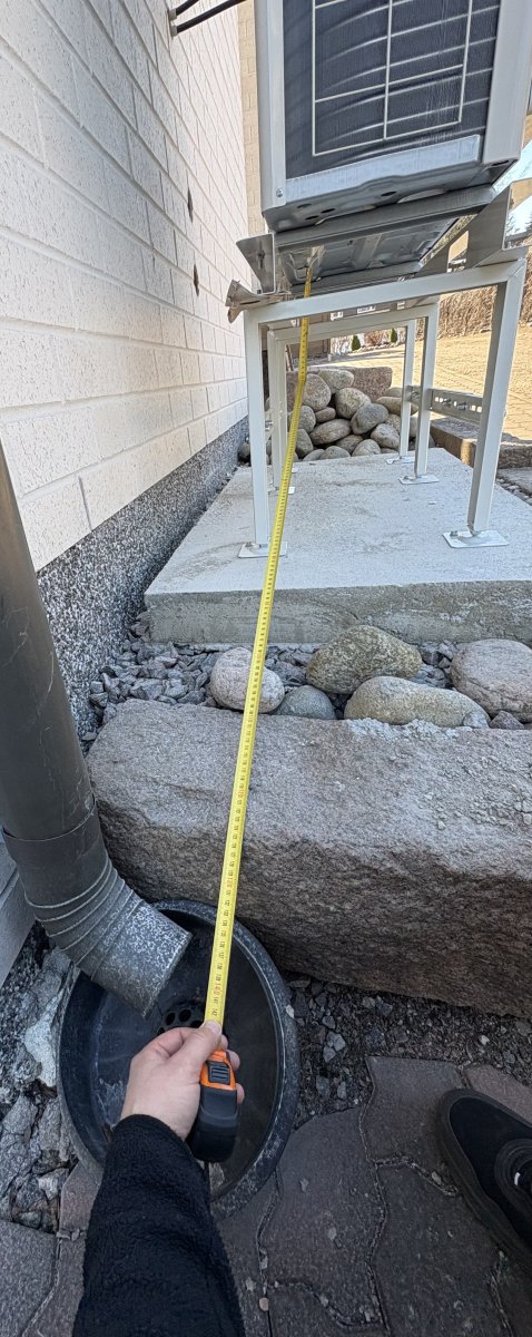

Sulatusvesien hallintaan olen ajatellut Ton1A:n tapaista ratkaisua:
Etäisyys pumpun pohjan keskimmäisestä reiästä pumpun vasemman ulkoreunan läheisyydessä olevaan rännikaivoon on 140 cm. Sulanapitokaapeli voisi olla riittävän pitkä (2-3 m), jotta sitä voisi työntää rännikaivon sisään 20-30 cm. Tällöin rännikaivon suuaukko ei jäätyisi pumpulta tulevasta vedestä.

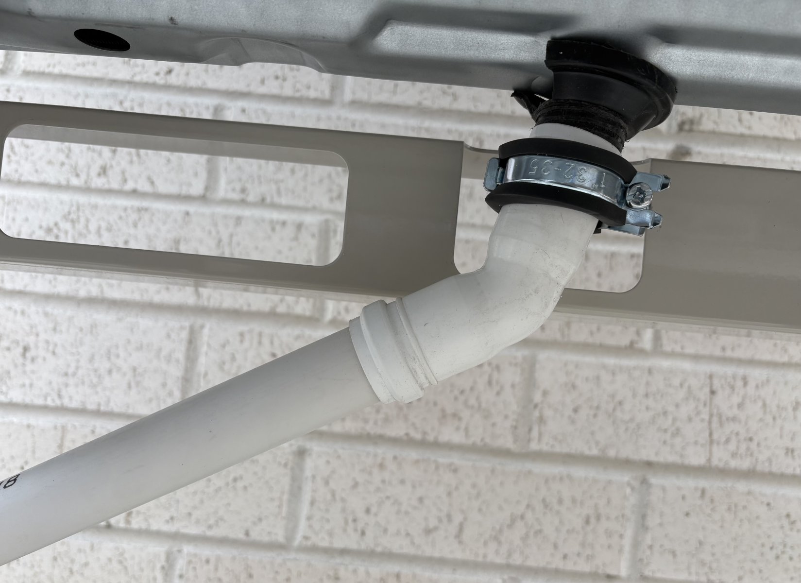

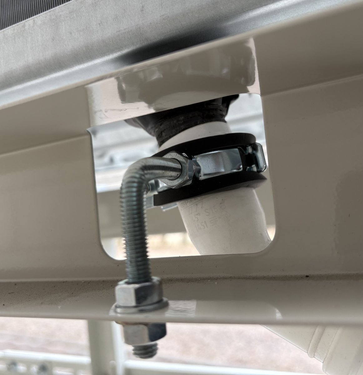

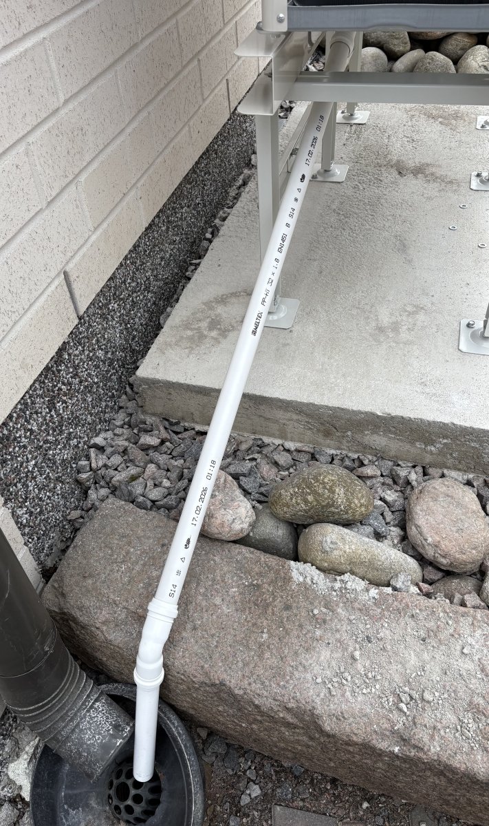

Sommittelin kondenssivesiputkea paikalleen. Putken päälle tulee toki 13 mm paksu solukumieriste ja putki tuetaan C-kiinnikkeellä ja kierretangolla joko seinään tai kiveen. Täytyy myös pohtia, josko tekisi rännikaivon muovisiivilään reiän putkea varten. Ajatukseni on viedä sulanapitokaapelia 20-30 cm rännikaivon sisään. Maatelineessä oli sopivassa kohdassa aukko ja pellissä reikäkin tuota taivutettua M8 kierretankoa varten.

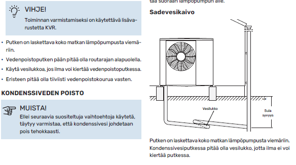

Ilmavirta jäähdyttää putkea ja lisää kondessiveden jäätymisriskiä putkessa.
Olen ajatellut että tämä tarkoittaa tilannetta jossa viemäri tuodaan talon sisään jossa alipaine imee putken nopeasti pakkaseen. Jos putken terminoi samaan ilmanpaineeseen kuin mistä se lähtee, ei sinne synny tuollaista virtausta.

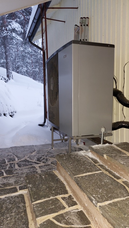

Oletteko maisemoineet vilpejänne? Ilmalämpöpumpuilla näkee jonkin verrankin koteloita, mutta koteloitua vilpiä en muista nähneeni. Toki esimerkiksi Panasonicin mukaan laitteen edessä pitäisi olla vähintään metri tilaa.
En ole maisemoinut mitenkään. Varsinkin laitteen edessä ei tulisi olla mitään ilmanvirtausta hidastavaa, koska silloin hidastunut "ilmasuihku" imeytyy helposti takaisin imupuolelle. Paras olisi sijoittaa laite katolle, jolloin kylmä poistovirtaus putoaa luonnostaan katolta alas.
Eikä se laite tarvitse myöskään sadekatosta. Se tuottaa itse enemmän vettä kuin mitä taivaalta tulee.
Meillä kondenssivesi tulee sisälle ja ajattelin, jotta kosteampi ja lämpimämpi sisäilma nousee putkesta ulkoyksikölle ilman vesilukkoa.
Lisäksi vilpin puhallin käydessään aiheuttaa ulkoilmaan nähden lievän alipaineen, joka vetää maan plussan puolella olevaa lämpöä pitkin kondenssiputkea laitteen luo. Olennaisinta on lämpöeristää kondenssiputki mahdollisimman hyvin siltä osin, kun ympäristö on vallitsevasti pakkasilla kaikissa sääolosuhteissa. Muutoin maan kosteus saattaa keräämään turhan paksulti huurretta kondenssiputken sisäpinnoille. Sulanapitokaapeli tms. on tietenkin hyvä olla hätävarana.
Noinhan siinä tosiaan käy jos putki on liitetty tiiviisti pumpun pohjaan. Toimii kuin imuri. Itsellä on reiän alla suppilo ja sitten putki ja sinne jää ilmarako. Jos putki menee tukkooon niinvesi voi vielä yrittää valua suppilon yli, mutta umpeenhan se silti kasvaa ajan mittaan.
Eihän se putken sisäpinta voi alkaa huurtumaan, muuta kuin siinä tilanteessa että maa ja putki ovat kylmempiä kuin putken sisällä oleva ilma.
Kuten se pakkasilla aina on lähellä maan pintaa ja ylempänä, ellei ole lämpöeristystä. Syvemmältä maan alta (esim. hulevesiviemäristä tai imeytyskuopasta imetty) ilma pitää kunnolla lämpöeristetyn putken sulana sisäpuolelta ilman saattolämmitystäkin, jos puhaltimen imu ja lämpökonvektio pitävät ilman virtauksen kondessiputkessa ylös päin valtaosan ajasta.
Nojuu, kyllähän se tietysti keväällä ilman lauhtuessa jäähtyy.
Jotenkin nyt ajattelin että se ilma pyrkisi alaspäin putkea.. Eihän tuo nyt toteudu kuin ehkä silloin kun putki menee taloon sisään ja talon alipaine tekee tuosta korvausilmakanavan.
Kaikkein typerintähän se olisi tehdä ulos niin että se takuulla jäätyy tukkoon.
Työkaverilla on niben splitti ja siinä on asennusliike laittanut vesilukon ulos ja muutenkin viemäri menee sisälle olemattomalla kaadolla.
Menneen talven pakkasilla oli ilmeisesti sulanapitokaapeli mennyt rikki. Vesilukkojäätynyt halki ja kerryttänyt hiljalleen koko ulkoyksikön täyteen jäätä. Oli kuulemma talkoot että sai sulaksi.

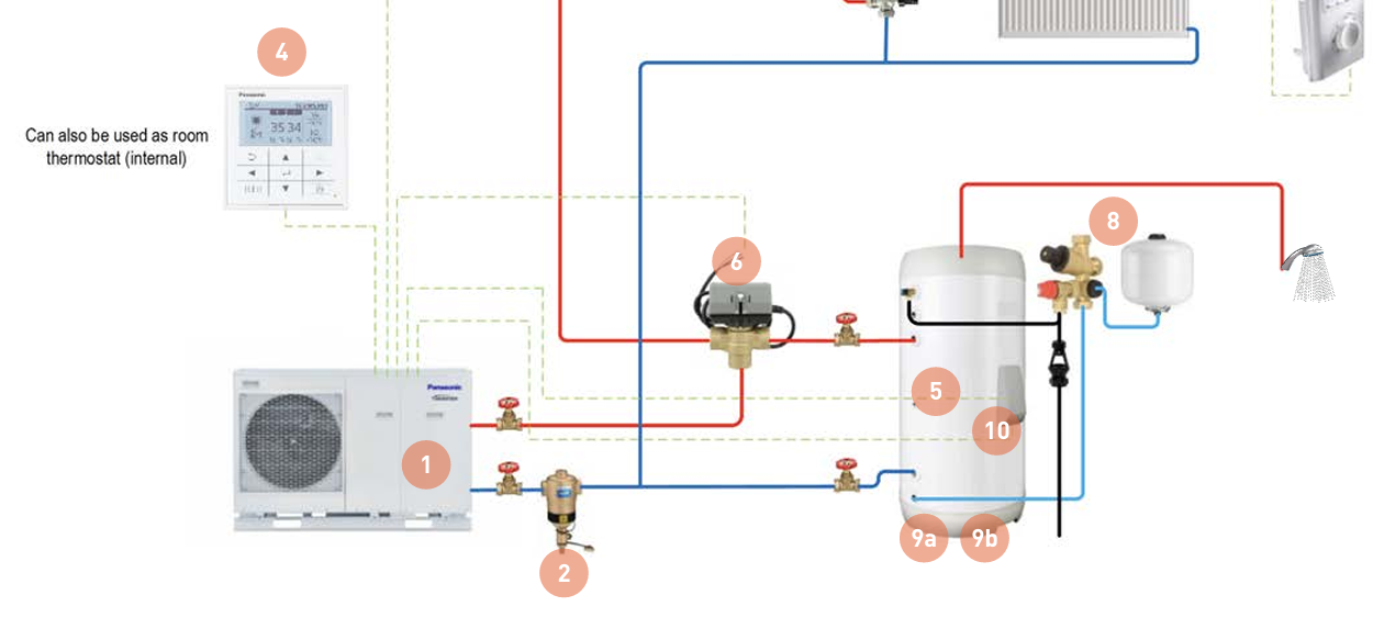

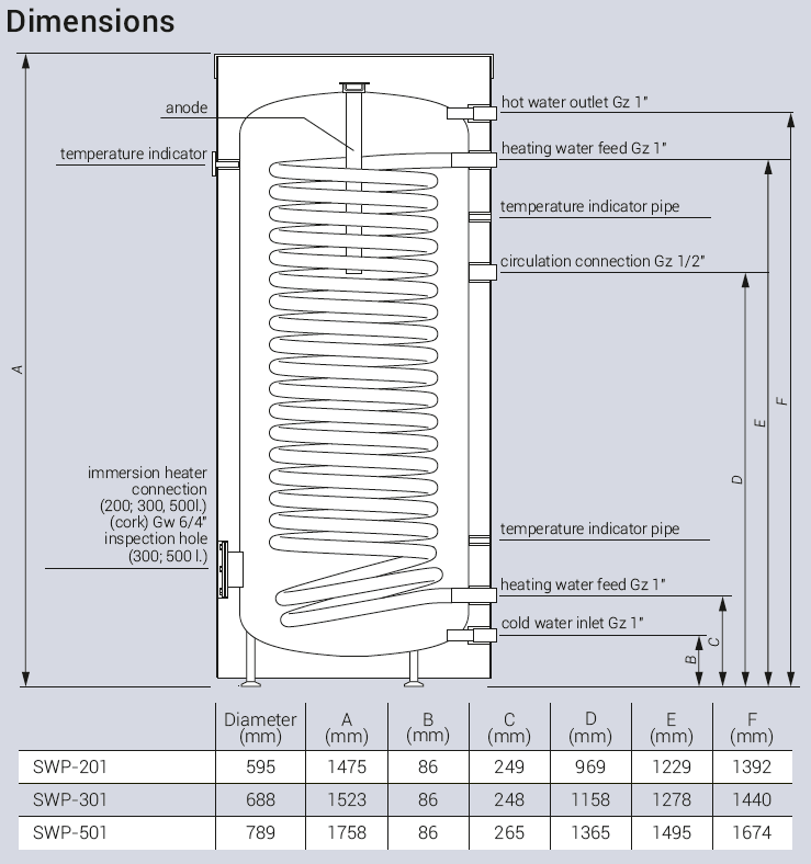

Siis yritetäänkö nyt ladata DHW varaajaa kierukan kautta? Millainen varaana nyt on kyseessä?
Normaalisti 3-tieventtiilillä varataan käyttövesivaraajan koko vesitilavuus ja käyttövesi tehdään sitten kierukan avulla.
Tuo varaajan nykyinen kytkentä (=ladataan kierukan avulla) sopii paremmin aurikolämmölle, perinteisesti VILP on kytketty juurinkin toisin päin.
Nuo Panasonic omalla (=OSO) tuotemerkillä varustetut varajaat (esim. PAW-TD30C1E5) ovat nekin nykyisin kierukan kautta ladattavia.

Onko se anturi nyt tuolla alimmassa taskussa?
Näytä liitetiedosto 115595
Anturi oli ensin alemmassa taskussa, mutta silloin ohjain näytti neljä astetta enemmän kuin varaajan oma lämpömittari (melko ylhäällä kuten kuvasta näkee). Nyt kun anturi on alemmassa taskussa, se näyttää samaa kuin lämpömittari.
