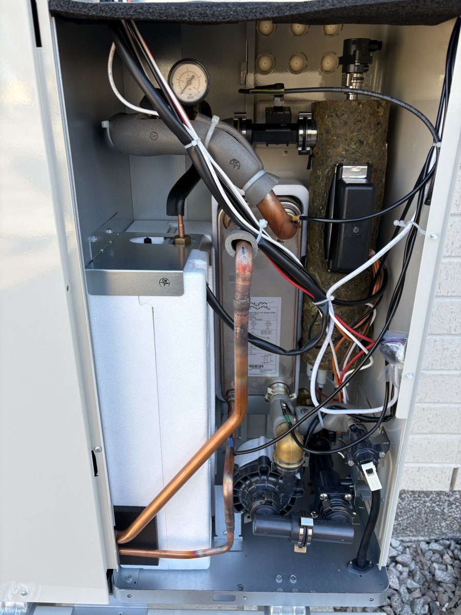

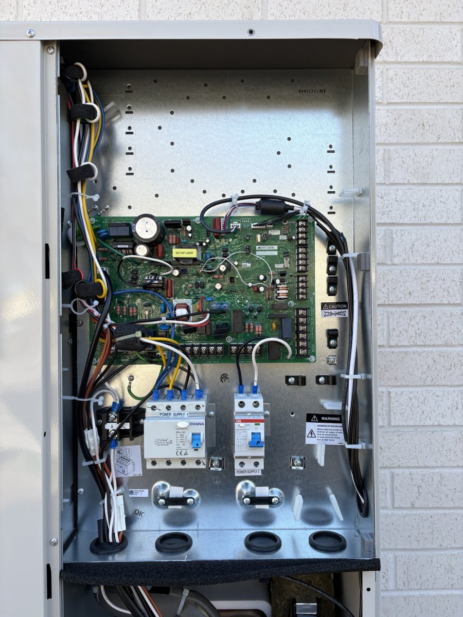

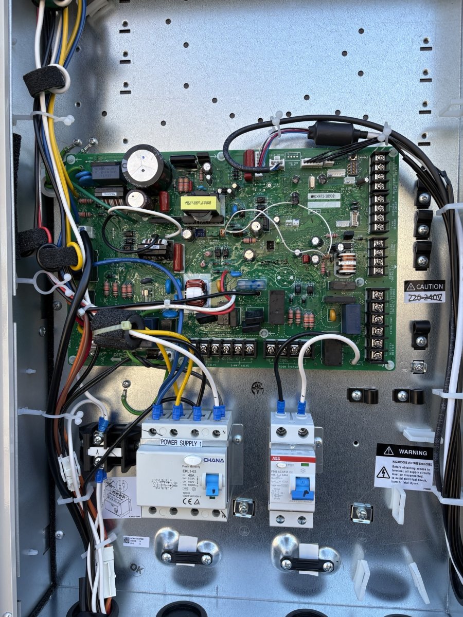

Laitteessa on tosiaan vikavirtasuojat, kuten kuvista näkee. Oletteko sitä mieltä, että sulaketauluun tulisi asentaa niistä huolimatta vikavirtasuojat?
Lämminvesivaraajan ja puskurivaraajan lämpötila-antureita ei tullut laitteen mukana. Ne täytyy siis hankkia.

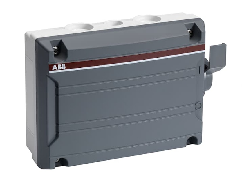

Arisoft
Kaksi- ja erityisesti neljänapainen turvakytkin ei näytä olevan kovin yleinen.
Kaksinapainen ei ole tosiaan yleinen mutta nelinapainen on ja Onnisella on jopa useita kuusinapaisia. Ehkä laitteen valmistajan ajatus on ollut se, että vastuksen saa katkaistua erikseen, jos käyttäjä haluaa varmistua siitä, ettei laite sitä pysty käyttämään esim. kuormanhallinta.
Ilmavesi
Katko merkkisiä on kolme ja nelinapasia jos tykkää et on jotenkin yhden näköinen asennus.

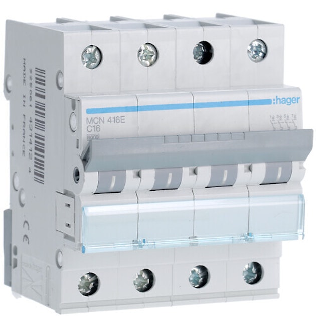

Tässä on nelinapainen Katko, mutta se on 4 x 16 A.
Yleinen näkökanta on ollut ettei tarvitse. Ainoa sitä tukeva ajatus tulee siitä, että asennusohjeessa pariinkin kertaan on lause: "Panasonic recommends using a residual current circuit breaker (RCCB)."
Mutta koska ne ovat jo laitteessa sisällä eikä siellä pitäisi olla välissä juuri mitään, josta ihminen voisi kosketella johtimia, niin turhaltahan se tuntuu.
Arisoft
Tuossa olisi tilaustuotteena edullisen oloinen 6 napainen laatupeli 32A.

Voisiko kuusinapaisella korvata neljä- ja kaksinapaisen? 🤔 Toisin sanoen olisi vain yksi kytkin (kuusinapainen).
Ilmavesi
Aivan. Erillisestä katkaisusta voisi olla etua joissain tilanteissa.
Tämä kuusinapainen olisi heti saatavilla, mutta harmillisesti se on 16 A.
Ilmavesi
Tämä olisi heti saatavilla Espoossa: https://verkkokauppa.huhta.fi/36015...JCr3k5wTOHo9ZaTnndIYyvwBDznFTFXRoC1mgQAvD_BwE
Ryhmäkeskukseen asennetaan siis neljä 16A johdonsuojaa. Niistä vedetään kaksi 2.5 mmj-kaapelia (5- ja 3-napaiset) turvakytkimelle, josta ne jatkuvat eteenpäin ulos pumpulle.

Arisoft
Muutenkin turvakytkimen tarkoitus on lähinnä estää laitteen tahaton käynnistyminen huollon ja puhdistuksen aikana.
Sen tehtävän voisi hoitaa johdonsuojakytkimistä. Koko turvakytkimen vaatimus voidaan kuitata pois sillä, ettei siitä ole hyötyä eikä se ole tarpeen, jos asiaa ajteltaisiin vain kustannusmielessä. Voisimme sanoa että turvakytkin on tarkoitettu vain maihin, joissa käytetään tulppasulakkeita. Asennusohje itse asiassa puhuu vain erityslaitteesta, ei turvakytkimestä. Johdonsuojakatkaisimet ovat eristyslaite ja katkaisinkäyttöön sertifioituja. Hagerin johdonsuojakatkaisimiin saa myös lukituksen lisävarusteena tätä varten.
Sanotaanko jossain että eristyslaitteita pitää olla kaksi peräkkäin?
BBF
Voisi mutta kun konedirektiivi vaatii että turvakytkin pitää olla huollon ja puhdistuksen kannalta helposti käsillä oleva ja selvästi nähtävissä huoltopaikalta sekä lukittavissa. Se ei siis liity sähköturvallisuuteen (kuten monet tuntuu luulevan) eikä eristykseen vaan mekaanisiin riskeihin koneen käynnistyessä tahattomasti. Sitten kun tehdään sähkötöitä käytetään niitä johdonsuojakytkimiä. Näissä lämpöpumpuissa nyt on lähinnä puhallin mikä liikkuu mutta Suomessa se riittää turvakytkimen tarpeeseen. On se kyllä muissakin puhaltimissa yleensä pakollinen (huippuimurit esim.).
