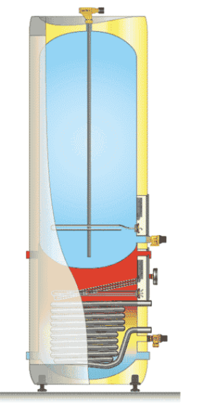

"Ruostumattomasta teräksestä valmistettu norjalainen OSO Optima Coil 360 3 / 15 kW varaaja soveltuu lämpöpumpuille ilman vaihtoventtiiliä 15 kW:iin asti. Lämpöpumppu lataa varaajan alaosassa olevaa "työsäiliötä", työsäiliön vesi lämmittää lämmitysjärjestelmää ja myös yläpuolella olevaa käyttövesivaraajan pohjaa ja näin lämpö siirtyy myös käyttöveteen. Työsäiliössä on myös kierukka käyttöveden esilämmitystä varten, josta esilämmitetty käyttövesi johdetaan säiliön yläosassa olevaan sekoitusventtiiliin. Työsäiliössä on lisäksi tehtaalla asennettu 15 kW:n vastus. Yläpuolella olevassa käyttövesivaraajassa on tehtaalla asennettu 3 kW:n 1 x 230 V vastus käyttöveden lisälämmitystä varten.
Kaikki yhteet ovat sivuilla, lukuun ottamatta kuuman käyttöveden yhdettä, joka on varaajan päällä. Rakennepaine 10 bar. Takuu rst-säiliölle 5 vuotta ja komponenteille 2 vuotta."
"OC 300 HT can be usedwith a heat pump without tap water prioritisationas well as biomass, solar collectors, gas boiler, etc.Lower cylinder is used for the heating system. Uppercylinder is used for domestic hot water. The coil inthe lower cylinder preheats the domestic hot water,which is then piped to the upper cylinder. The OCseries is fitted with electric backup"
Ode
. Näissä kuumapäisissä varaajissa perusongelmana on kuuman karkaaminen lämmitykseen.
Jäin miettimään tätä, että kuinkakohan paljon sitä siirtyy tonne puskurin puolelle? Jos vesi pääsee kerrostumaan, niin ei varmaan hirveästi? Jos taas vastuksella kuumennetaan koko käyttövesisäiliö 55c, niin sitten se varmaan väkisinkin lämmittää työsäiliön/puskurin puolta.
Arisoft
Kuulostaa juuri siltä että vaihtoventtiiliä ei oikein pysty käyttämäänkään. Varaajan idea vaikuttaa kätevältä. Kylmä seisova vesi esilämmitetään seinämän läpi ja juokseva kylmä vesi kierukan kautta. Vastukselle jää vain tulistaminen tehtäväksi.

Tuossa pöntössähän on vaan 200L lämminvesivaraaja (yläosa) ja 100L puskuri (alaosa) päällekkäin, molemmissa omat vastukset. Puskurissa kylmän veden esilämmityskierukka lv-varaajan sekoitusventtiilille. En tiedä, itse haluaisin pitää nuo erillään.
Karkaaminen on hyvin pientä. Varaajan yläpää lämpenee vain vastuksen yläpuolelta ja yläpään pohjalle tulee aina kylmää vettä tilalle kun kuumaa päästetään pois.
Olen omaani käyttänyt noin enkä ole havainnut ihmeempää lämmönkarkaamista.
Ode
Näin juuri, eli yhdessä pöntössä kaikki tarvittava. Se on varmaan putkarille suunnilleen sama työ riippumatta siitä kytkeekö noi yhteen vai kahteen pönttöön? Jos on tila tiukassa, niin tollanen varmaan mahtuu helpommin.
Hinta tuolle on sinne päin verrattuna kahteen erilliseen säiliöön+ tarpeeksi isoon vastukseen

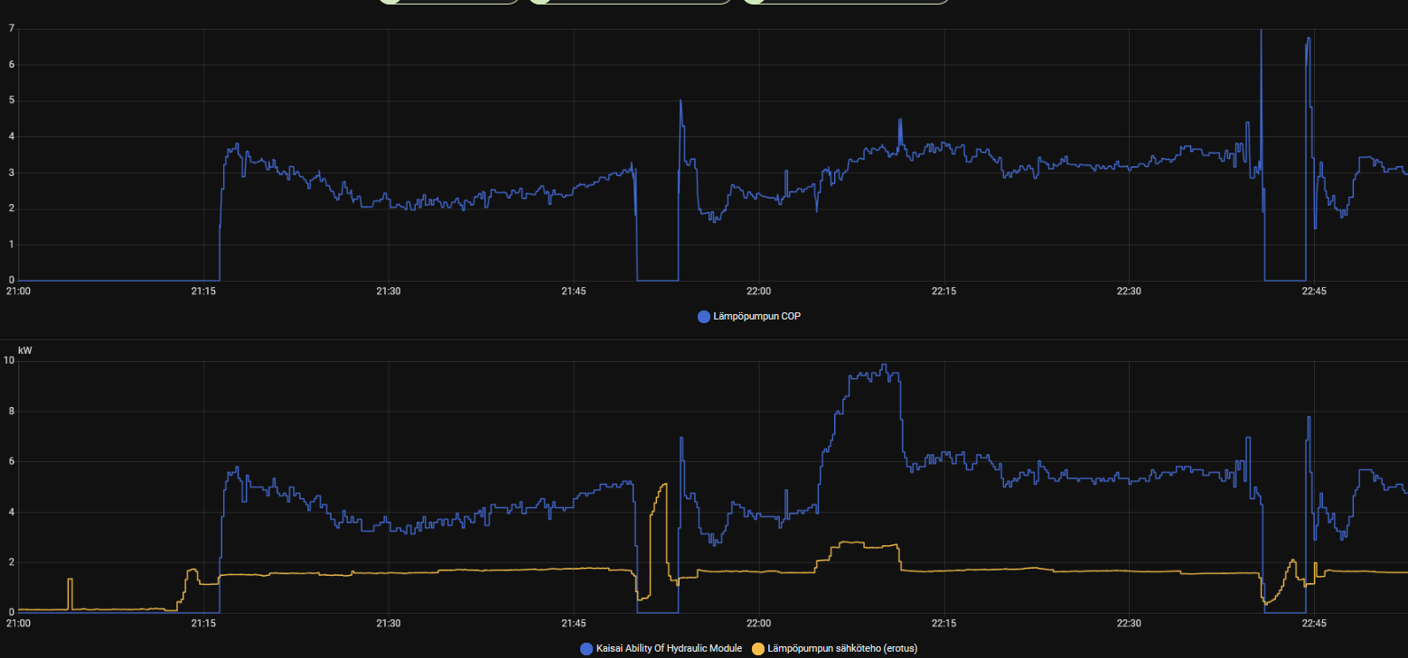

Ammattiasentajan mukaan kohteeseen riittäisi 80 litran puskurivaraaja. Lattialämmitys ei kuulemma tarvitse suurta puskurivaraajaa, jos muistan perustelun oikein.
Mä en oikein ymmärrä tätä perustetta. Meillä on 12kW Kaisai ja jos vesitilavuus olisi pelkkä lattiassa kiertävä veden tilavuus (alle 100l) niin pumppu kävisi 10min kerrallaan ennenkuin sammuisi.
Ja pienellä vesitilavuudella pumppu todennäköisesti kävisi jatkuvasti todella surkealla hyötysuhteella. Meillä laskennallinen vesitilavuus on noin 570l (ilman paisaria).
Tässä ote tuosta miten COP käyttäyty suhteessa käynnistyksiin ja sulatuksiin.
Arisoft
Laskustasi unohtui se, että vesi jäähtyy kuljettuaan lämmityskierrossa. Jos ei jäähdy niin talo ei lämpene. Sinne lattiaan pitäisi pystyä upottamaan ihan kaikki mitä pumppu tuottaa ja paljon enemmänkin.
Lattian "laskennallinen tilavuus" on tavallaan "ääretön" koska eihän se tule täyteen vaikka kuinka lämmittäisi.
