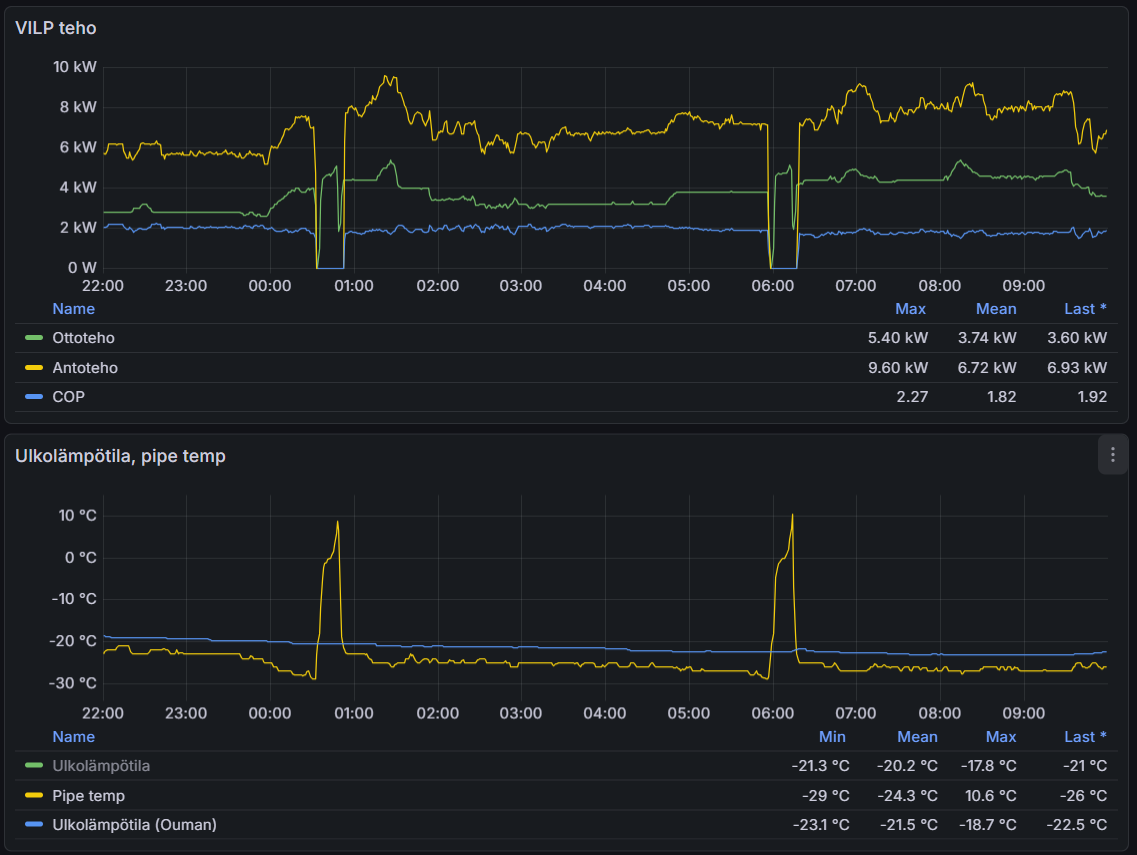

Tässä olisi aika viileä 12 tunnin jakso 9 kW H-sarjalaisen kanssa (1-2 helmikuuta yö). Lattialämmityksen pyynti aluksi 35 astetta, nousee loppua kohti 37 asteeseen. Ei käytetty vastuksia apuna.

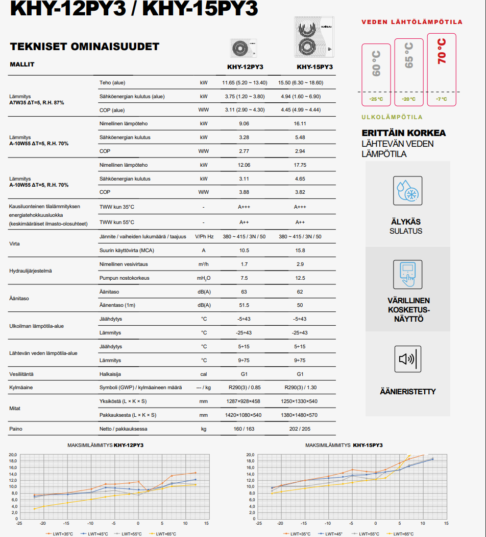

Kaisai olisi edullinen ja 14- saati 16-kilowattisena riittävä. Kaisain pumpulla projektin kokonaiskustannus on houkutteleva ja samaa luokkaa kuin kaukolämpökeskuksen uusinta. Toki keskusta ei ole välttämätöntä uusia nyt, kuten on todettu aikaisemmin. Luotettavuuden ja mahdollisesti vähäisempien ongelmien osalta Panasonic kiinnostaa. Kaisaissa on yksi puhallin, ja Panasonicissa on kaksi.

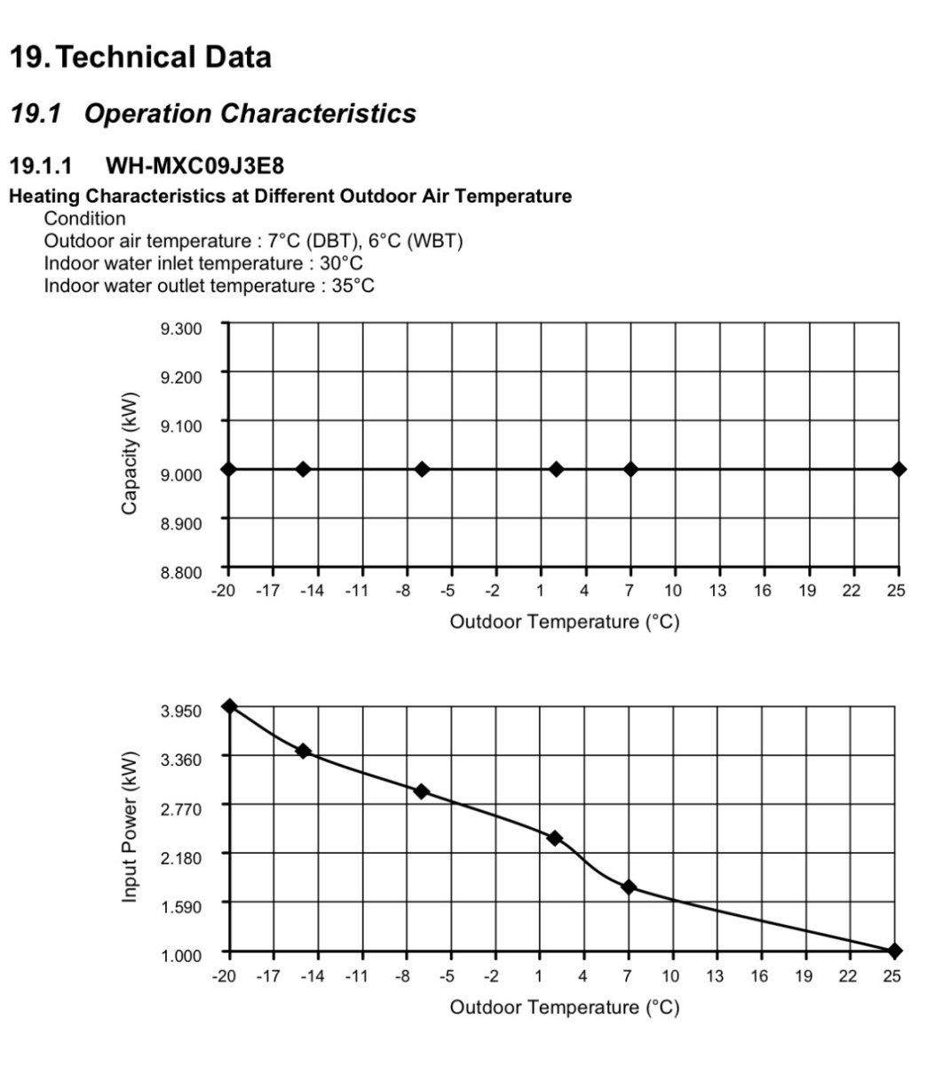

Panasonic J 9 kw ottoteho on 3.95 kw 20 asteen pakkasella.

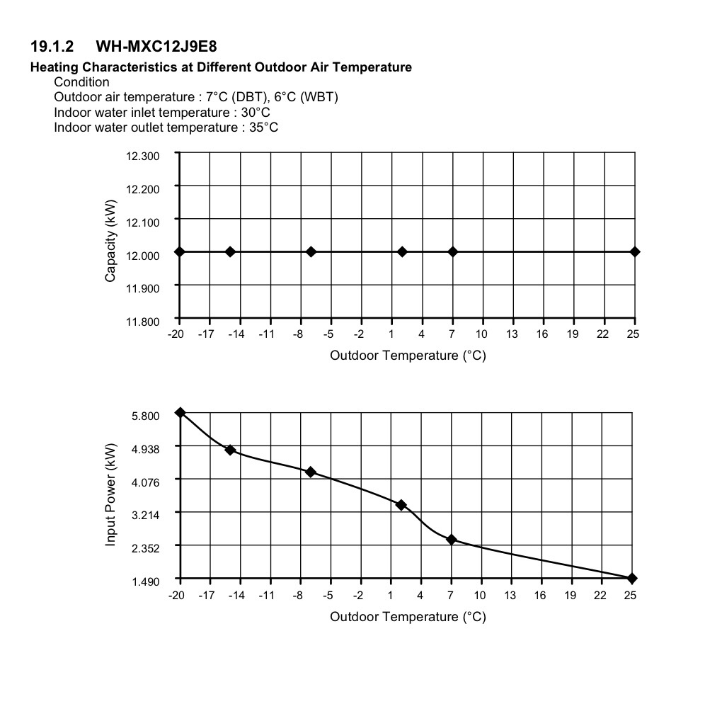

12 kw pumpulla ottoteho on 5.8 kw 20 asteen pakkasella.
12 kw pumppu riittäisi luultavasti minulle kaikkein kylmimpinäkin (-25) päivinä, joita ei ole läheskään joka talvi. 9 kw ei välttämättä riittäisi, mutta suurimmaksi osaksi sekin riittäisi. Pumppujen hintaero on 390 €. 9-kilowattisen hintaero 14-kilowattiseen Kaisaihin on 1200 €, ja 12-kilowattisen hintaero on 1590 €.

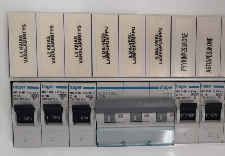

9 kW mallissa tarvitaan yksi 3x16A syöttö, mulla on yksi tuollainen 3x16A automaatti tuota varten, eli kolmen modulin paikka menee. Pumpun varavastus on 3x1 kW, menee tuon saman kolmivaihesyötön kautta. Lisäksi tuossa on rele ulkoisen 1x16A vastuksen ohjaamiseksi (käyttöveden loppukuumennus/legionella-ajo jos käytetään vaihtoventtiiliä), eli jos sellaista haluaa käyttää niin sitten vielä 1x16A lisäksi (ei ole pakollinen).
12 kW mallissa varavastus on suurempi, sille pitää olla oma 3x16A syöttö, eli tarvitset kuuden modulin verran tilaa keskuksesta. En tiedä voiko varavastuksen jättää pois ja hoitaa sen muulla tavalla.

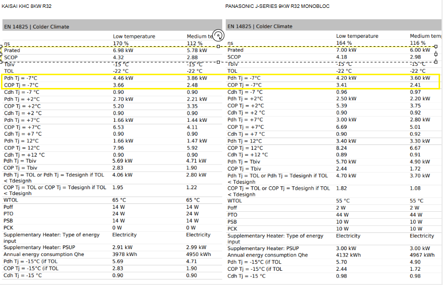

Pistin EN14825:n kylmän pään standardiarvot puntariin.
Prated lähtöarvoiltaan sopiviksi verrokeiksi valikoituivat
KAISAI KHC 08/(10)RY3-B (8kW+9kW BACK-UP)
PANA 9kW J-series (9kW + ... BACK-UP)
Laitteita voisi melkein kutsua toistensa kopioiksi suoritusarvoiltaan.
SCOP:n kannalta Pana kuitenkin esittelee (tarkoituksella?) plussapään lukemia ylikorostuneen korkealla tehotasolla suhteessa Kaisai:hin!
=>johtaa laskelmien kannalta ylikorostuneeseen painotukseen standardin kannalta!
Tällaisen keskuksen saisi varmaankin pienillä muutoksilla toimimaan 9 kw Panasonicille.
Kannattaa huolehtia että pumpun ja varavastusten sulakkeet ovat erikseen.
Jos pumppu hajotessaan polttaa sulakkeet niin eipä varavastuksistakaan ole apua.
Toki on riski että hajoaa pääsulakkeetkin. Sitten ei enää auta mikään.

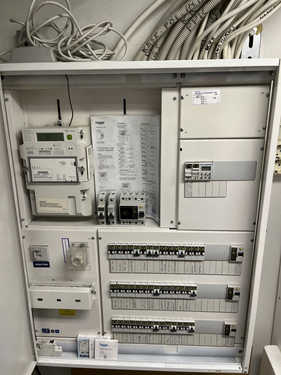

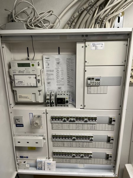

Selvä. Puskurivaraajan 4.5 kw vastuksen sulakkeen voisi asentaa lämmönjakohuoneessa, jossa puskurivaraajakin olisi, sijaitsevaan pääryhmäkeskukseen. Pääryhmäkeskuksesta vedettäisiin johto pienemmälle ryhmäkeskukselle, johon asennettaisiin vilp:n tarvitsemat 16 A sulakkeet.
Ilmavesi
Ei oma vilp:n ryhmäkeskus liene välttämätön. Nykyisessä on kaksi vapaata 16 A sulaketta. Lisäksi on useita vapaita 10 A sulakkeita. Kenties niitä voisi vaihtaa 16 A sulakkeisiin.
Pääsulakekoko on 3 x 35 A.
Lämmönjakohuoneen pinta-ala on viitisen neliötä, ja vilp-laitteisto tulisi ryhmäkeskuksen vastakkaiselle seinälle, joten ryhmäkeskukselta täytyisi vetää vain muutaman metrin pituisia MMJ-kaapeleita huoneen toiselle puolelle.
Jos välttämättä haluaa ryhmäkeskuksen niin tuohon pääkeskukseen sähköasentaja lisää 3kpl 25a totsia ja siitä 6 neliön piuhalla pannuhuoneeseen. Pannuhuoneeseen joku vaikka 18 moduulin ryhmäkeskus niin jää varaa lisätä ryhmiä.

Onko erillinen ryhmäkeskus välttämätön? Valokuvan pääkeskus on lämmönjakohuoneessa, jonne varaajatkin asennettaisiin. Eli kaikki vilp:n johdotukset ovat samassa huoneessa lukuun ottamatta ulkoseinän läpi menevää vilp:n virtakaapelia.
