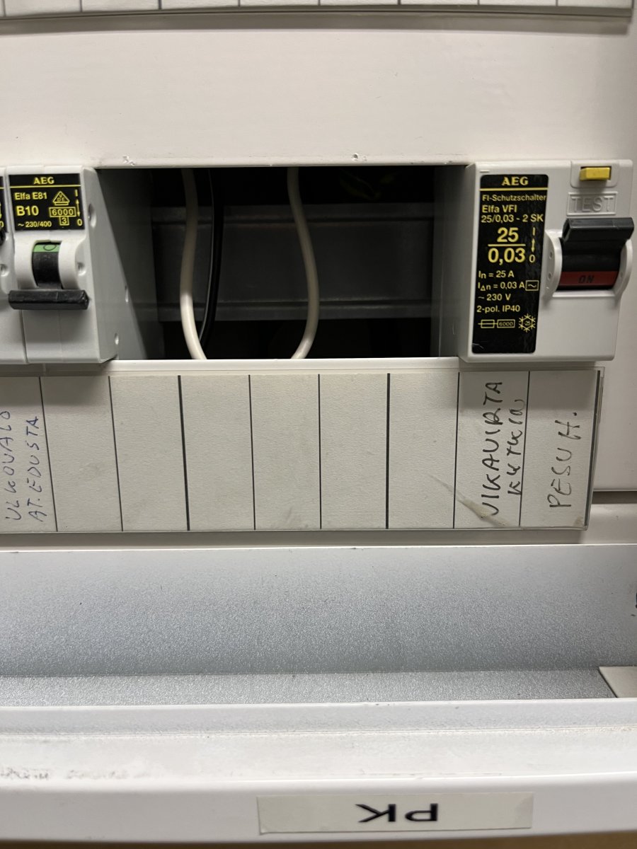

Pääkeskuksen kolmella sulakerivillä on tyhjiä vierekkäisiä sulakepaikkoja seuraavasti:
*ylärivi 4
*keskirivi 5 (oikealla vikavirtakytkin ja vasemmalla vapaa 10 A sulake, eli 6 vapaata)
*alarivi 5 (oikealla vikavirtakytkin ja vasemmalla vapaa 10 A sulake, eli 6 vapaata)
Nämä paikat riittävät juuri. Näin ollen asennustyön pitäisi olla melko yksinkertaista.
Lisäksi kaukolämmön ohjaimelta (Siemens RVD 245) vapautuu yksi pistorasia esimerkiksi yhdelle kiertovesipumpulle, eli vesivaraajien läheisyydessä on jo yksi pistorasia valmiina.
Tässä valokuvassa sulaketaulun tyhjän paikan peitelevy on poistettu. Se osoittaa, että on tilaa sulakkeille ja vikavirtasuojalle.

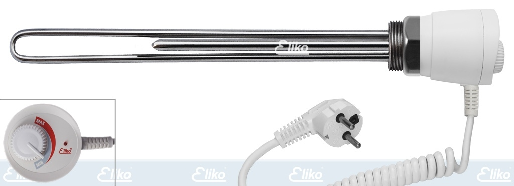

Puskurivaraajan 4.5 kw termostaatilliselle vastukselle voitaisiin myös asentaa pistorasia, sillä vastuksessa on valmiiksi shuko-pistotulppa. Tämä pistorasia kytkettäisiin 3 x 10 A sulakemoduulilta vedettyyn johtoon. Tämänkin sulakemoodulin vieressä olisi vikavirtasuoja.

Kenties turvakytkintä voisi ajatella pumpulle. Sen sijaan käsikäyttöiselle varajärjestelmälle eli puskurivaraajan 4.5 kw / 400 v shuko-pistotulpalliselle vastukselle voisi olla pistorasia.
schuko-pistotulppa on ns. tavallinen 1-vaihepistotulppa. Sellainen se ei varmaankaan ole. Onko vastuksessa siis 16A 3v-pistotulppa valmiina?
