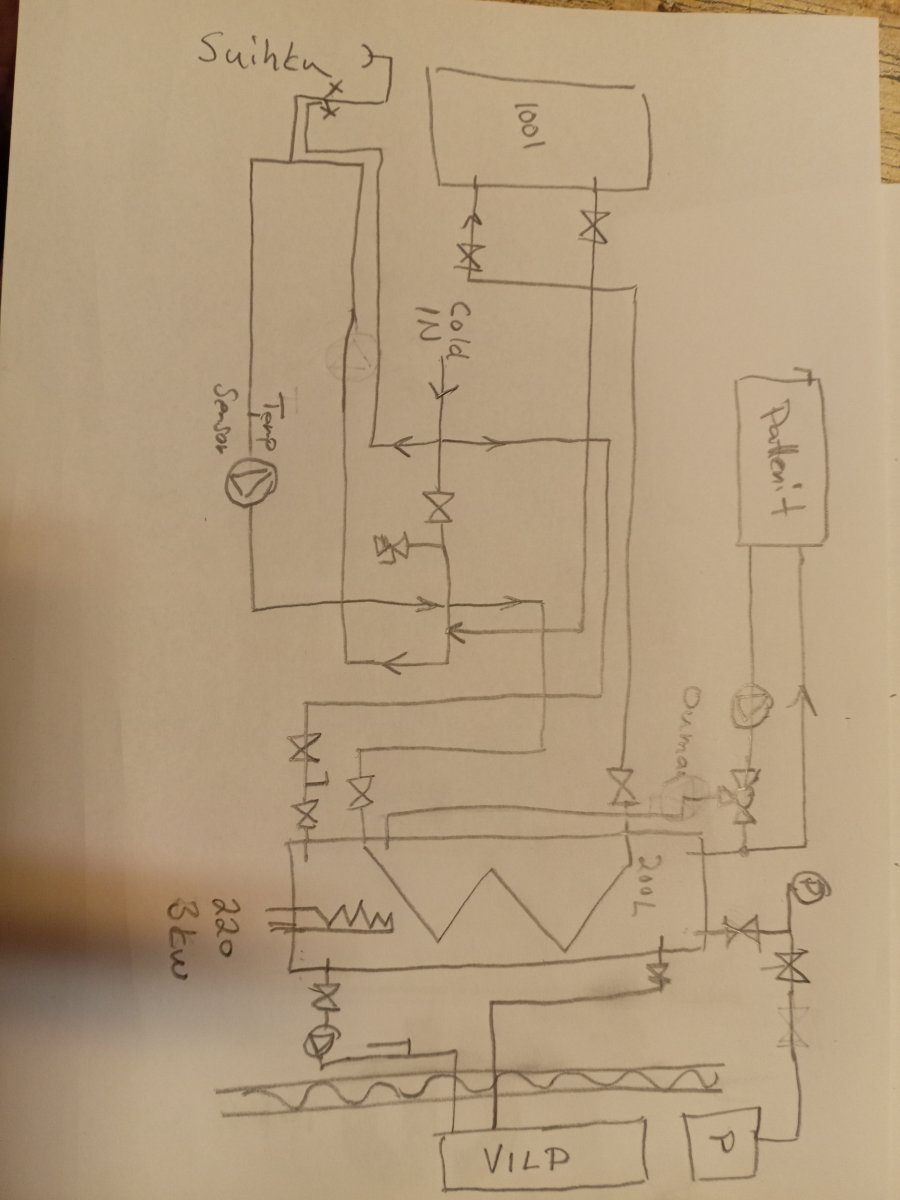

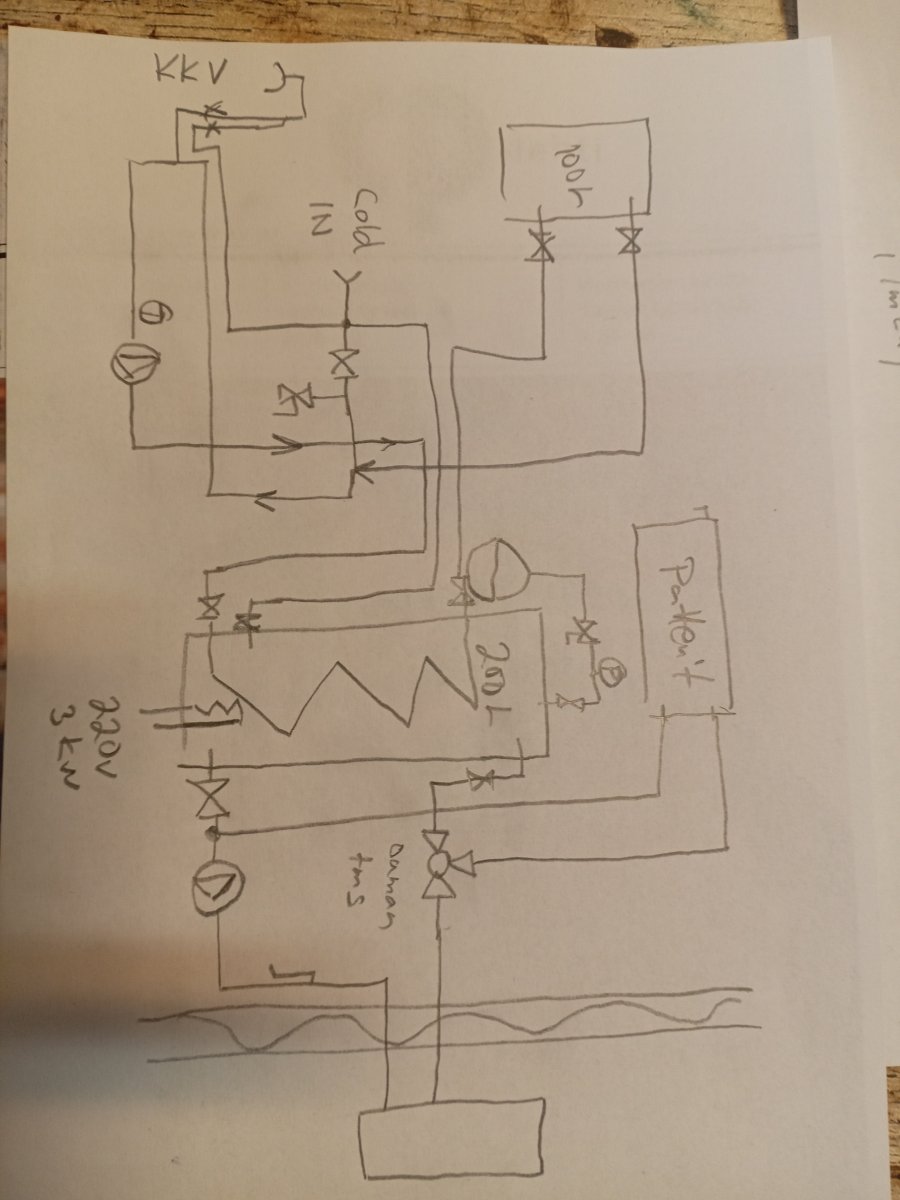

Tässä karkea skema.
Merkkien selitys yms
P paisari
Kuuma käyttövesikierto lämpötila ohjattu
Ylipaineventtilejä
Cold in on kylmä vesi tulo
Vilpille mutasihti
Kommentteja?
Paisari tietysti talon sisällä..

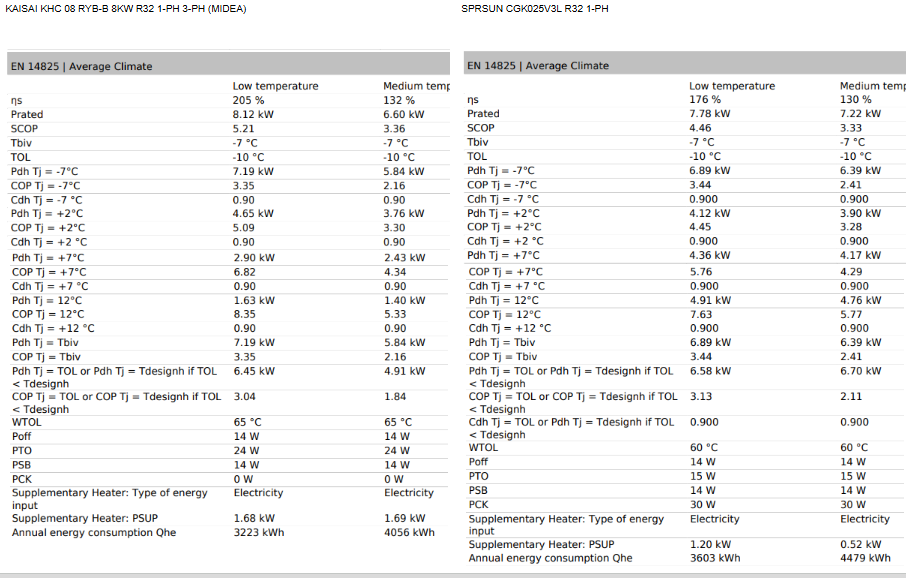

Halpoja ainakin ovat. Foorumilla on jonkun verran käyttäjiä, joilla on Puolasta tilattu Kasain monoblock ja ne ovat suunnilleen samaa hintaluokkaa

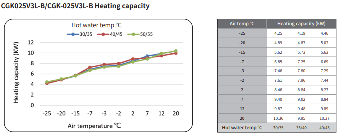

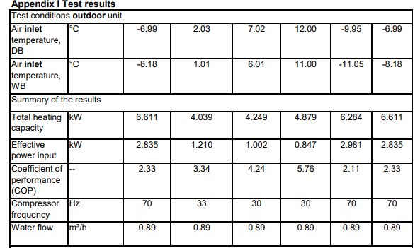

SPRSUNista on hyvä dokumentaatio ja testitulokset. Testien mukaan ton 9,5 kW laitteen tehot ovat seuraavat:
Pakkastehot aika heikot, mutta ehkä tuolla selviäisi -10 asti ilman vastuksia?
Ouman säätää suoraan patterivettä 200 litran varaajasta.
Ymmärsinkö oikein, että sinulla on jo 200l varaaja? Sitten et varmaankaan tartte toista. Lämpimän käyttöveden tekemiseen tarttet vaihtoventtiilin ja lämminvesivaraajan.
Edit: en vissiin. Sitten kuten ehdotit eli 100-200l puskuri lkv kierukalla + vastus varalämmöksi ja lkv varaaja 100-200 (~50 l per nenä vissiin suositus). Lisäksi vaihtoventtiili ja lkv varaaja, jossa kierukka, jos haluat tehdä pumpulla käyttöveden.
Edit2: onko tuolla Oumanilla mitään virkaa kokonaisuudessa, kun ei ole energiavaraajaa eikä useampia linjoja, joihin menisi eri lämpöistä vettä? Vilppillä kannattaa tehdä sen lämpöistä vettä, jota tarvitaan. Ellei yritä ladata varaajaa halvalla pörssisähköllä ja sitten tarvitset isomman vähintään(?) 500l ja mieluummin isomman varaajan.
Edit3: Rotensolla ei ole Suomessa edustusta, joten huoltoa täältä ei tällä hetkellä laitteelle saa ja varaosatkin joudut tilaamaan ulkomailta.
Mitään ei vielä ole hankittu. Vanha kattila tulee kokonaan pois. Ei ole mieltä jättää lähes 50 vuotta vanhaa kattilaa.
Kuuman käyttöveden kiertohan menee sekä vilp kierukan ( 200 litran varaajan ) sekä 100 litran varaajan kautta. Näinollen kuumalla käyttövedelläkin voi lämmittää tätä 200 litran varaajaa. :)
Mielestäni Ouman on tarpeen, voi lämmittä plussakeleillä 200 L varaajan riittävästi eikä 100 L varaajaan tulistusta tarvita?
Voisi jopa laittaa ohitusventtilit 100 L varaajaan?

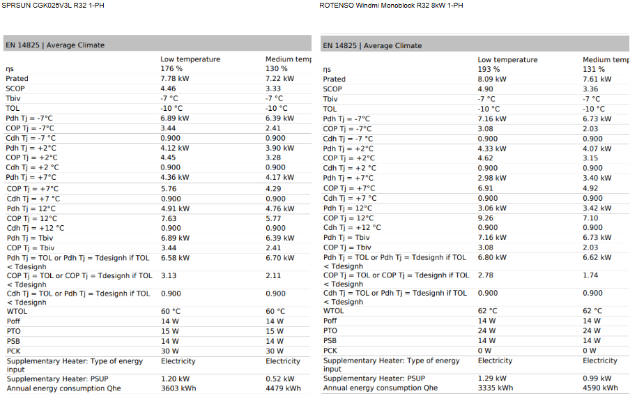

Mämmiä mussutellessani pistin saman standardin puntariin mainitsemasi brändit:
Oheisia pumppuja hankala asettaa toisiaan paremmiksi!Kaisai ja Rotenso Midea-sukuisia!
Data-arvojen puolesta Sprsun ja Rotenso ratsastavat korkeilla lämpimän pään tehoarvoilla (vaikka tositarpeet yleensä pikemminkin matalia).
=>heijastuu painotettuun vuosi-SCOPiin ...

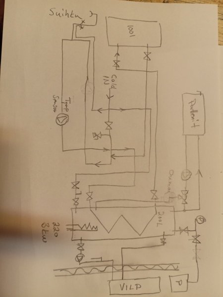

Onko mielipiteitä uudesta kaaviosta?
Mun mielestä se ei toimi tuossa asennossa. Mutta jos kääntää 90 asteta niin voisi toimia. Riittäähän pattereissa virtaama pumpulle. Esim. mullaon vaikeuksia saada pattereinin paljoakaan enempä kuin 600 litraa tunnissa kun niitä on pitänyt myös hieman tasapainottaa ettei kaikki lorahda suoraan takaisin.
Kesällä kaikki vilpin kuuma, menovesi saa mennä vain varaajaan. Talvella arviolta 60-80 prosenttia pattereihin loppu varaajalle. 100 % pattereihin pitää estää jotenkin. (rajoittaa venttilin ääriasentoa tms)
Pysähtyykö vilpin kv pumppu kun tavoite lämpö on saavutettu?
Riippuu asetuksista mitä sille tapahtuu, ainakin mulla. Käy, sammuu tai käy silloin tällöin.
Mietin tuota että miten saat talvella lämpöä jos 40-20% vedestä menee varaajaan, joka ei ole kuuma. Miten kuumaksi tarvitset patterit?
Ongelmahan on se että jos varaajaan menee kuumaa niin varaajasta tulee tilalle viileää ja sitten ei tule pumpusta enää kuumaa.
Lämpötilathan pitää optimoida sopiviksi. Varaaja on minulla vain käyttöveden esilämmitystä varten. 40 astetta pitäisi riittää pattereihin talvellakin. Patteri puolelle voi tietysti laittaa ohivirtausventtiilin.
Kv pumppu saisi mielestäni pyöriä koko ajan.
No ei sekään lisää taloudellisuutta, mutta jos ohivirtaus menisi sinne varaajaan niin ainakin se kuulostaisi teknisesti järkevältäkin. Ylijäämä, joka ei mahdu pattereihin menisi sitten varaajaan. Vasta sitten kun varaaja on täynnä lämmintä alkaa hyötysuhde heikkenemään.
Tosin varaajan lämmittäminen patteriveden lämpötilaan kuulostaisi silti hyödyllisemmältä. Vesi pattereihin lähtisi siis varaajasta.

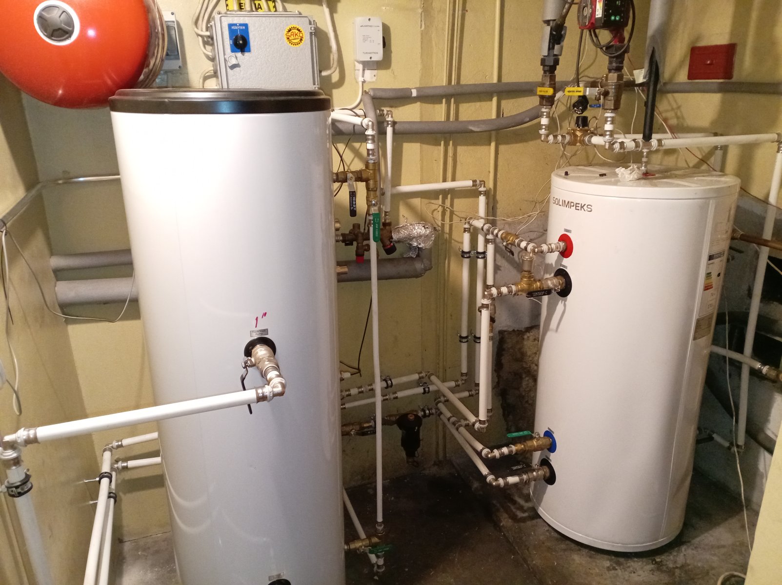

Rotenso 10 kw kotiutui. Lisäksi tuollainen solitek 170 litraa.
Listalla vielä käyttövesivaraaja kierukalla, - 100 - 150 litraa.
    349,6 KB · Lukukerrat: 89
    519,4 KB · Lukukerrat: 91
Isoimmat osat hankittu.
Miten putkitus kannattaisi tehdä?
Olen miettinyt eri variaatioita mutta päätös odottaa..
Käyttöön tulevat
Monoblock pumppu (sis. omat kv pumppu)
170 litran työsäiliö kierukalla ja vastuksella
150 litran lv varaaja kierukalla ja vastuksella
4m2 aurinkokeräin pumpulla ja levelämmönvaihtimella (on ollut käytössä, voi kytkeä kierukkaan tai käyttää levyä)
vesipatterit, ouman, oma pumppu
Ehdotuksia kytkentään!

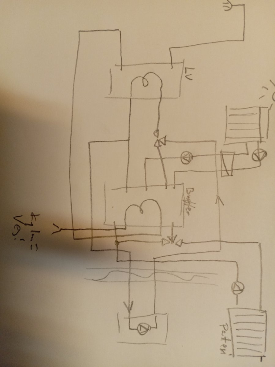

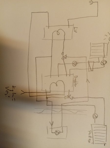

Tässä yksinkertainen kaavio mitä ajattelen.
Vilp lämmittää bufferia ja tai käyttövettä talvella, kesällä vain lämminvesivaraajaa
Aurinkokeräin lämmittää bufferia.
Bufferista (kesällä) käyttöveden esilämpö
Oumam säätää pattereihin.
Kuvasta poissa venttiilit, paisari yms

Onhan sinulla tiedossa että jos Ouman säätää veden lämpöä talvella pienemmäksi kuin mitä VILP tekee bufferiin, niin järjestelmä kuluttaa silloin enemmän sähköä kuin jos VILP tekisi sopivan lämpöistä vettä bufferiin?
On tiedossa. Buffer myös esilämmittää käyttövettä. Siksi vilp jakaa lämmitetyn veden bufferiin ja lv varaajaan. 3tie venttiili ja toimilaite, Rotenso osannee säätää sitä. Se selviää myöhemmin.
Vilpissä saattaa olla asetus, että lämmittää bufferia vain tarpeeksi..
Pattereiden naksuminen myös vähenee sulatuksissa jos on ouman ja vähän ylimääräistä lämpöä?
Bufferin pitäisi se estää jos on riittävän kokoinen. Itsellä 40 litrainen poisti naksumisen sulatuksissa.
Ideahan on että kylmä sulatusvesi painuu buferin pohjalle eikä lähde kiertoon.

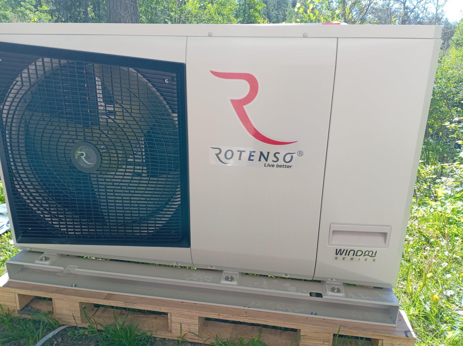

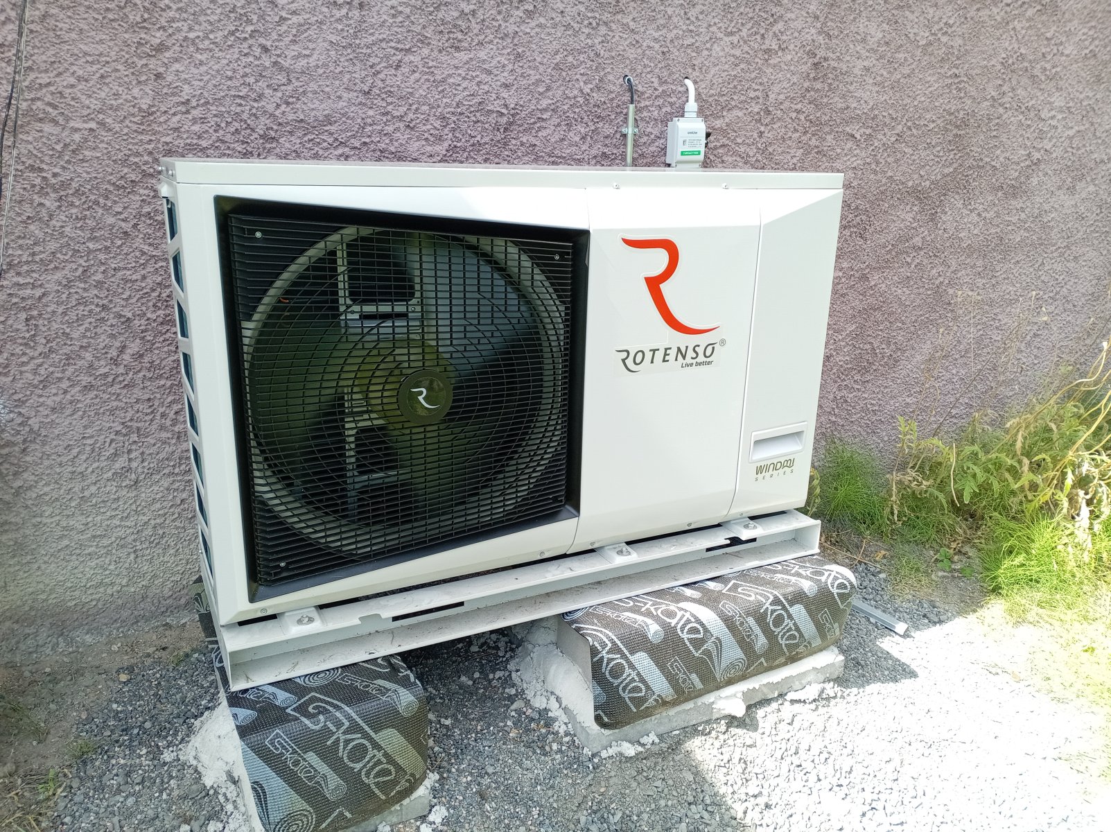

Nyt on uusi Roti käytössä. Asennus meni helposti. Tuya onnistui myös. Pientä siivoa ja eristäminen vielä.
Ainakin aluksi olen tyytyväinen
    621 KB · Lukukerrat: 64
    267,3 KB · Lukukerrat: 62
Bufferin vastus vielä kytkemättä. Sähkösyöttöön tuli 20A sulake ja neljän? neliön kaapeli, en itse kytkenyt kun ei ole lupia.
Tolla 170 litran solitankin kierukalla pelkästään suihkuttaa (ainakin näillä helteillä) sopulämpöisen suihkun 45 asteen pyynnöllä. Varaaja siis ohitettu. Kuumaan suihkuun pitää lisätä vilp pyyntöä..

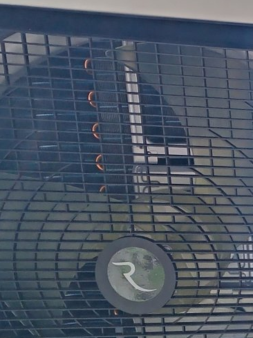

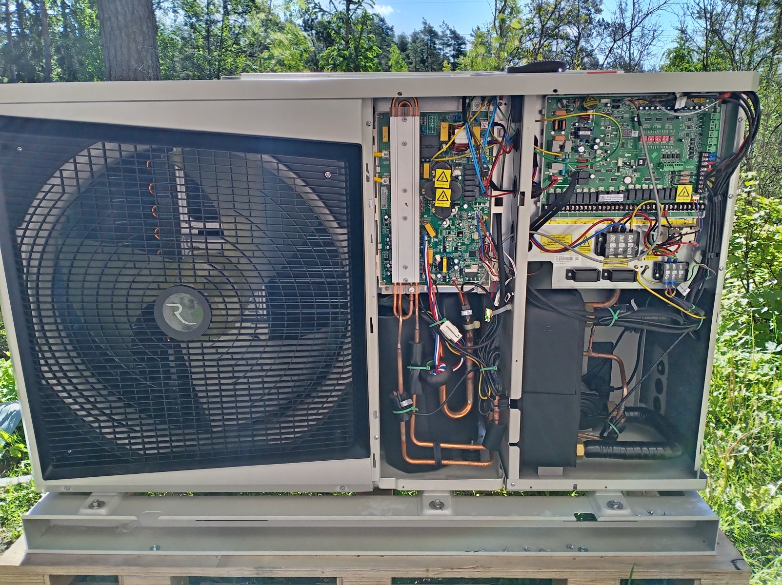

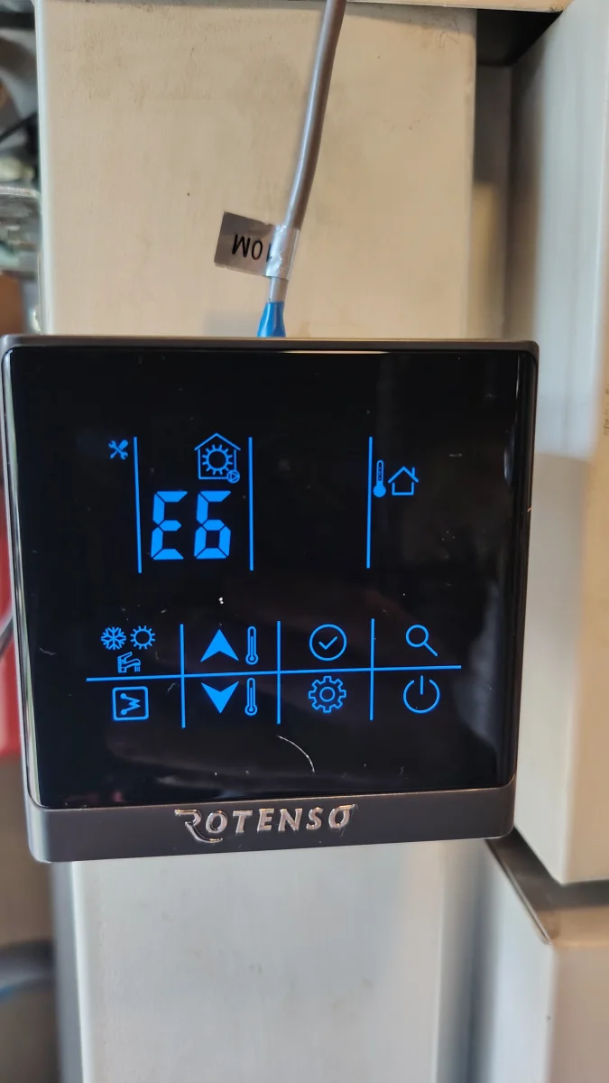

Mä täräytin kans tänään oman 14 kw Rotenson tulille. En vaan keksinyt mihin se kolmas lämpötila-anturi menee, ei ainkaan kortilla ollut paikkaa sille. E6 hälyä antaa (mutta toimii) kun ei sitä anturia ole kortilla
Mulla tuo Rotenso lataa 300 l varaajaa joka on talon paluun ja öljykattilan suhtin välissä.
Oliko tuo kone nyt Windmi -sarjaa? Onko siellä nyt käyttöveden varaus päällä?

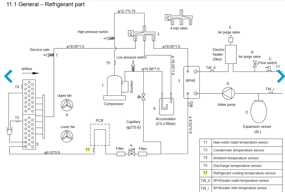

E6 löytyi kaksi selitystä sivut 109-110, kumpikohan tuo nyt on.
T7 olisi kennoanturi/sulatusanturi kuvan mukaan. Oheisesta PDF:tä ei T7 löydy vaan kennoanturi (Condenser outlet temp) on siinä T3??
Tuskin tuo on laitteessa irallaan tai sitten on kuljetuksessa irronnut taskustaan.
