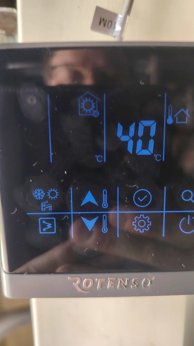

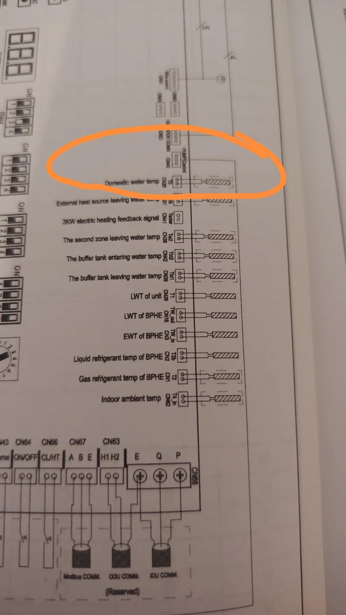

Kyllä, tuo hälyhän on ihan looginen, koska tank sensoria ei ole kytketty, niin tottahan toki häly tulee. Yks niistä mukana tulleista lt-antureista ei mene kortille, liitin on erilainen.
Parametreissä ei ole tuota deaktivointi tuolle säiliölle, mun tapauksessa sitä ei tarvita.
    54,7 KB · Lukukerrat: 38
    184,5 KB · Lukukerrat: 35
Niin, on siis Windmi sarjaa.
Ongelmahan poistuu, jos saan oikeanlaisen Temp-sensori tuohon. Taidan kysyä tehtaalta.

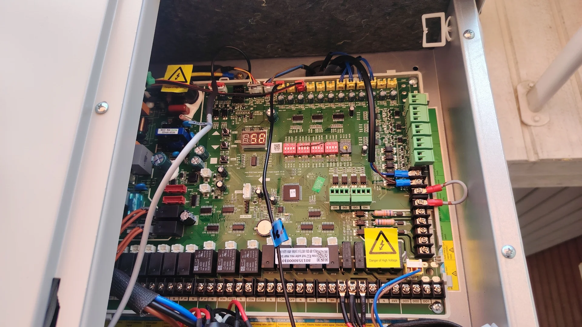

Tuli tuo minunkin Rotenso kuntoon, kiitos Samuli lle, M/S Suukko kapteenille (siitä oli se youtube video tuolla jossain).

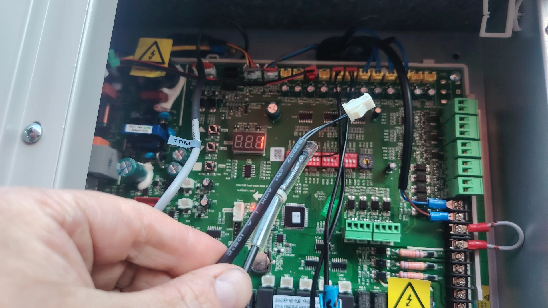

Liian teknisesti ajattelin tuon ja vain T5 lähtöön tuli lt-anturin johto. Tosin, jos löydän näitä antureita enemmän, niin ihan sama olis kytkeä myös kattilan lähtö, bufferin tulo ja lähtö. Liika data ei ole koskaan liikaa, varsinkin kun se TUYA-App näyttää noin 10 lämpötilaa ja Kv-pumpun pyörimisnopeuden.
Koneessa on 12 Lämpötilakäyrää vakiona, mutta meinasin tehdä 30-45 välille oman, taikka sitten mennään ihan vaan käsisäädöllä, talossa on ilp ja takka, joilla lämmitetään enimmäkseen. Pari kuukautta tuo kone saa levätä, vedet pois ja öljy hoitaa hommat (pannarissa hanat tyhjennystä varten).

Kuvassa vielä siistimittä johdotukset, sähkäri ei jätä niitä noin roikkumaan 😊
Eli mukana tuli 3 anturia joista vain 1 piti kytkeä, ja se sinne bufferiin (T5)? Eli laite luulee koko ajan että se bufferi on käyttövesisäiliö ja siinä on OK lämmöt ja ei yritä tehdä kuumaa käyttövettä ollenkaan. (käyttövesipyynti pitää olla vaan riittävän matala) :D
Olisko syytä laittaa se yksi anturi mittaamaan bufferia, tulo vai lähtö? T5 anturin laitan tuohon sadan litran tulistajaan, niin ei ainakaan pyydä lisää lämpöä.
Luultavasti tässä onkin vielä fiksattavaa, tosin yksi niistä antureita ei käy mihinkään, mutta ainakin 2 saan laitettua.

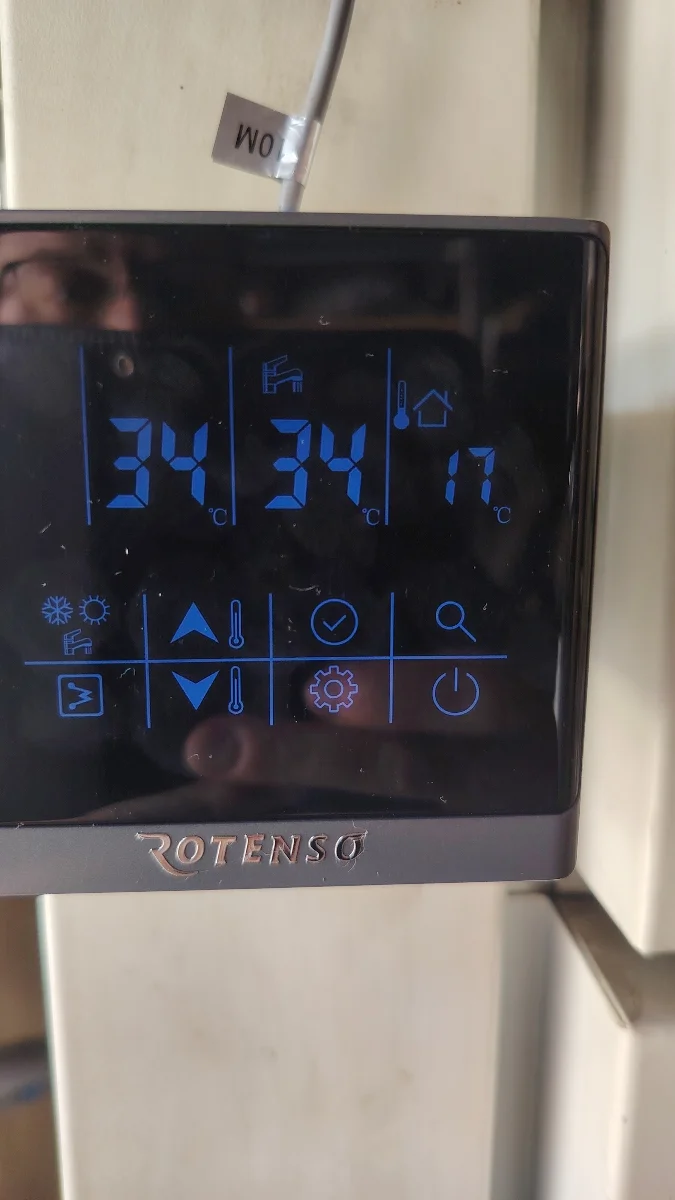

Kuvassa keskimmäinen on dhw, lämpötila näkyy mutta ohjaus ei ole päällä (33 astetta)
Seuraavassa dhw ohjaus päällä ja sen hetkinen lämpötila 34 astetta. Muistaakseen alle 40 asteen ei tuolla pääse.

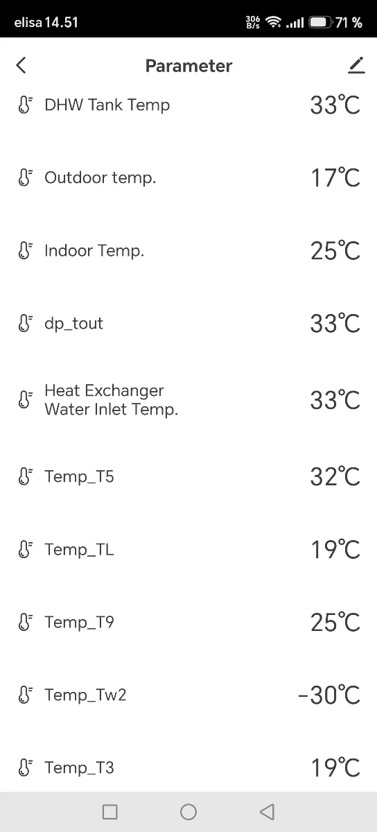

Eikös tämä selittyisi just sillä, että kaikki tarvittavat anturit eivät ole toiminnassa?
Ajattelin, että pumpun tulon ja lähdön perusteella kone osaa tehdä sopivaa lämmitysvettä ja niitä bufferin lämpötiloja ei välttämättä tartte. Taisin olla väärässä.
Ei kaikissa asennuksissa edes ole mitään buffereita joita voisi mitata. Kyllä tuon pitäisi perustellusti toimia ilman lisäantureita ellei softaa ole tehty toisenlaiset ajatukset mielessä.
Kokeilin summassa käyrällä ajoa (piti ottaa se sit pois päältä), niin tuntui kuin se olis kokoajan hinannut lämpöä ylöspäin. Aina kun se saavutti asetetun, niin hetken päästä se oli taas nostanut asteella ylöspäin.
Mistäs se mittaa ulkolämpötilaa? Jos mittaa höyrystimen vierestä niin siellä ilma kylmenee kun kone käy.

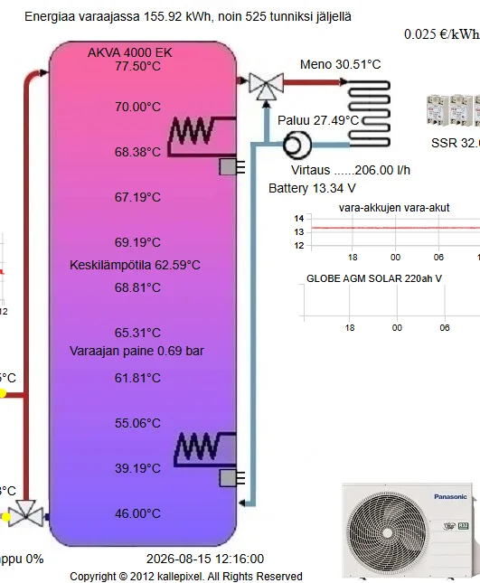

varaajani on vanha
siinä on ylhäältä päin merkitykselliset liitännät
2 yläliitäntää, ohjainputket ylös
2 vastusliitäntää
mittaritaskut
2 alaliitäntää, ohjainputket alas
4 vastusliitäntää
tuo ylempänä oleva kuva nettisivultani osoittaa aika kattavasti yhteiden paikat
