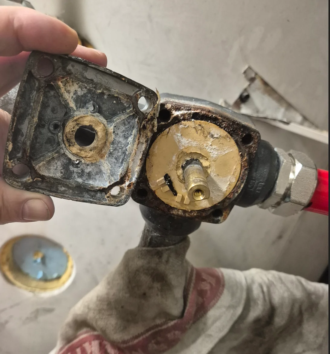

mutta oumanin kolmitie on viikossa ottanut nokkiinsa, vuotaa piru vettä ja nayttää että on vääntynyt vaikkei pakkastakaan ollut ja sisätiloissa lämpimän pytyn vierellä, aivan käsittämätöntä
en nyt hirvittän tiukkaan ole ainakaan kiristränyt kun nuo 13mm kannat on maalissa ja ehyet.
tässä rempassa en kyllä puuttunutkaan niihin ja aiempia en muista niin tarkkaan, kuivuus alkaa kyllä näillä kymmenillä haittaamaan kainennäköistä rassaamista. jos lie kuivunut viikossa kun oli ilman käyttöä, tutkin aamulla.
ESBE merkkinen, itse olen pilannut kun lämmitin päivittäin 115°C asteeseen.
oli sulanut akseliin ja kanteen kun on muovia
tuskin osia saa, pitäne sitten tehdä itse jollei löydy.....kannen tiukkuudella ei ole mitään tekemistä tiiviyden kanssa.

Jos malli on 3G, 3F tai 3H, niin kattava korjaussarja löytyy Esben koodilla: 17000800
Tolla setillä tuli omastani kuin uusi.
Jeessus, mitä hintoja tuolla korjaussetillä! Jos haluaa/pystyy koko venttiilin vaihtamaan, niin minulla olisi myynnissä DN25 Kvs 6.3 torissa. Saattaa löytyä myös Ouman EH-800 + sovitteet tuohon VRG-venttiliin, mutta sen hinta on "rapea".

Niin on... itsellä vuoti vain kovettuneet O-renkaat. Setin sijaa ostin parilla eurolla uudet renkaat ja hyvä tuli. Setiss tulee mukana myös tarpeettomia osia.
Minulla jumitti koko venttiili, o-renkaat olin uusinut jo aiemmin. Setistä ei ainakaan minulla jäänyt mitään osaa yli, kaikille löytyi paikkansa. Toki vanhat pultit olisivat sopineet, mutta vaihtoon meni nekin.
Maksoin 124e korjaussarjasta, hetken aikaa hintaa kärvistelin, mutta annoin lopulta arvoa sille että neljän pultin irroituksella sain venttiilistä kuin uuden vs. koko venttiilin irroitus ja uuden sovittaminen samaan paikkaan.
jotenkin tuntui jäykälle tilailla epämääräisen hintaisia epämääräisesti sopivia himpulin näköisiä heikkolaatuisia osia joten kävin aamulla ostamassa puuilosta 30x50 holkin muutama euro ja laakerikeskuksesta 50x60x8 ja 12x30x8 stefat myös muutama hassu euro.
pitää ja on lämmin.......ja kuiva kylläkin ja jotain muuta kuin kovettuvat O - renkaat ja epämääristä murentuvaa materiaalia oleva, mikä se nyt olisi nimeltään

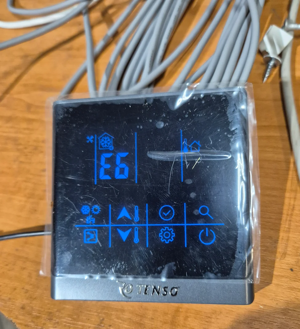

en tiedä millainen ääni näissä yleensä on mutta tämä on minusta kova, mitähän se laitteen led näyttö tarkoittaa, silloin kun siinä on 71-74 lukemia niin ääni on kova
Minulla tuo 14 kw kone on niin hiljainen ollut vielä näillä keleillä, että viiden metrin päästä ei ole kuullut onko se päällä. Pitänyt käydä erikseen katsomassa.

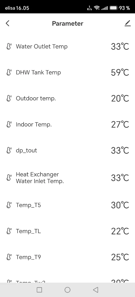

Laita se wifi verkkoon ja Tuya app, näät sieltä sitten etänä niitä arvoja. Mulla on vakio 33 astetta mitä tuo tekee, katotaan sitten talvella ajanko käyrällä vai vakiolla.

Toisiks alin nappi oikealla, paina sitä 10 sek ja pääset kelaamaan mitä se i/o tällä hetkellä näyttää. Vois kuvitella että se 74 on vaikka se pumpun sisäinen Kv pumpun nopeus prosentteina. Vilkasen sieltä.

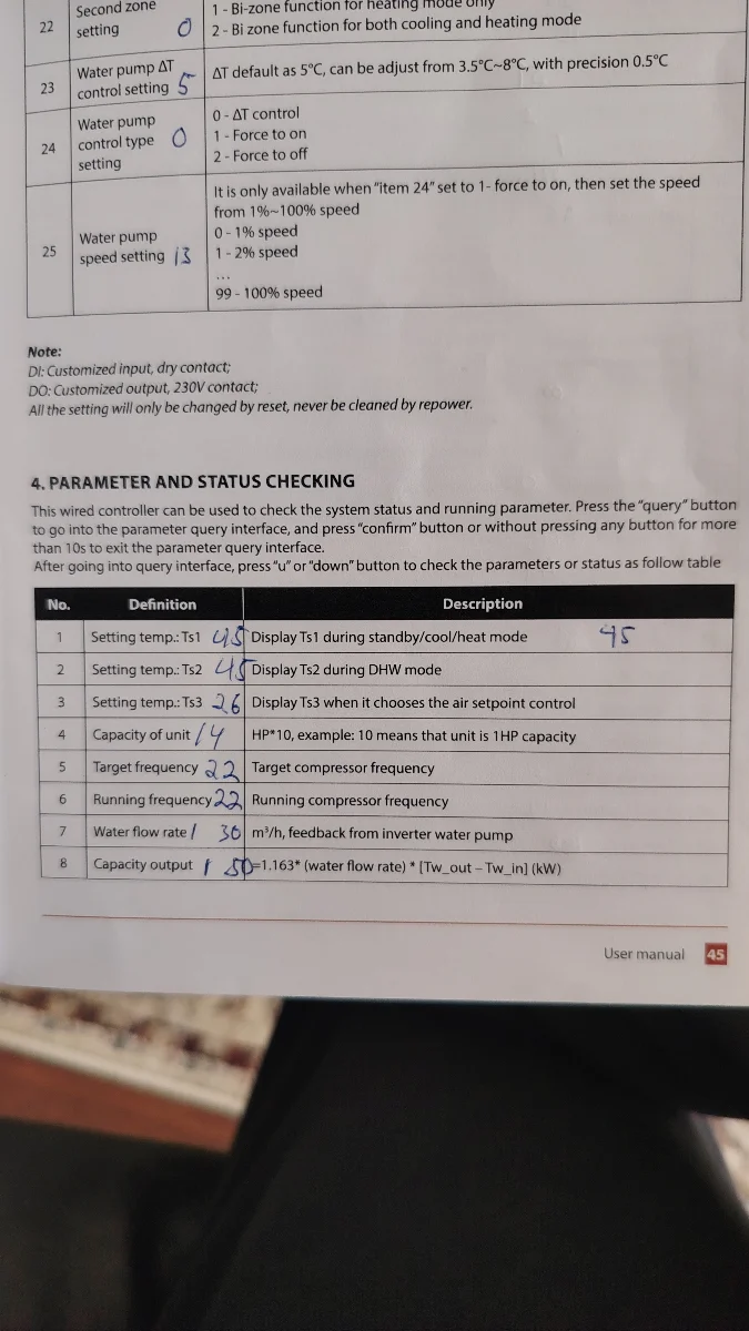

Muistaakseen parsmetri nr 24 jos laitat arvoon 1, niin sitten voit asetella 25 kohtaan Kv pumpun nopeuden. Eilen kokeilin huvikseen ja ainakin 80% teholla meni nätisti, siis ei ainkaan dn32 alupex ja 11/4 mutkat ahdista virtausta. Oletuksena siellä 24 kohdassa on nolla, eli äly hoitaa itse tuon. Meinaan tammi ja helmikuun mennä öljyllä ja jos Rotenson Kvpumpun oma äly riitä lämmittämään, niin yks vaihtoehto olis nostaa vaikka 5 % tuo arvo, mutta mulla on vain vajaa 2x 2 m pihalla putkea, joten luulis jopa prosentin arvo riittävän.
Yks huomio, mulla oli oletuksena backup arvossa 7, eli ei backup käytössä. Rotenson asiakastuen kanssa asiasta viestin ja nyt siis arvo 6 siellä, EH Only, niin 3 + 6 kw vastukset on käytössä, jos siis ei muutoin lämpö riitä koneelle, tuo kannattaa tarkastaa.
Samoin, joku arvo oli siellä, kun virrat sammui koneesta (esim sähkökatko), niin se kone ei muistanut mikä oli edellinen asetus, piti vaihtaa nollasta ykköseen ja homma korjaantui. Ihmettelin kun sulaketta alhaalla käytti, niin kone halusi välttämättä tehdä jotain yli 40 asteen vettä ja nyt on käsiajolla säädetty siihen 33 astetta.

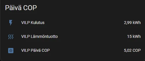

Mulla on kiertovesipumpun säätö 10% @10W jolloin 6+6m 28mm kupariputket tuuttaa 1250 litraa tunnissa. Pienemmälle ei säätöä saa ja olen kuristanut sitä sulkuventtiilillä kuutioon tunnissa. Kompressorin taajuuden olen rajoittanut (nyt) 35 Hz. Pumppu nostaa veden lämpöä näillä asetuksilla 7-9 astetta tähän aikaan vuodesta. VILP käy (nyt) kaksi kertaa päivässä ja sen sammuessa kiertovesipumppu pysähtyy.
Kuvassa päivän Kamstrup/ Shelly mittaukset kesken päivän.
