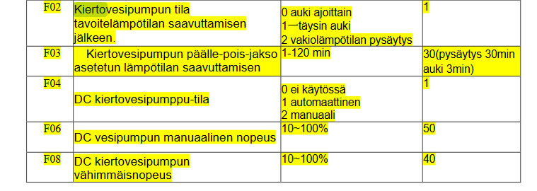

Minulla ei ole Ultimate- versiota, vaan tuo Power World R290, jossa on pumppu valmiiksi.Millaisen kiertovesipumpun @Markush hommasit siihen (ja mistä). Täähän pitäisi olla nyt aika lähelle sama pumppu, eri kylmäaineella vaan.
KÄytännössä taitaa olla nuo R290 laitteet tosiaan Ikäänkuin uudempaa mallisarjaa. Hinnassakin tietty voittaa vielä, jos tilaa suoraan tuolta Power Worldilta. Veikkaan että mahdolliset varaosajutut hoituu myös ihan samalla aikataululla suoraan tehtaan kanssa. Mutta jos Ultimatella on pumppu varastossa, niin ero voi olla niin pieni että sen säästää jo kun saa laitteen toimimaan nyt lämmityskaudella vielä. Puolensa kaikella. 6-8 viikkoa se rahti vie Kiinasta. Minähän se hullu koekaniini olin, kun lähdin näitä koittamaan ensinJaahas, ovat sitten saaneet katetta ylös riisumalla varustusta.
Ihan 230v, ohjaa on-offMillaista ohjausta kiertopumpun pitäisi ymmärtää? Olis yksi iso Wilo yonos maxo tiedossa, mutta olisko se yhteensopiva?
Tuota ohjetta ( https://www.ultimatemarket.com/WebR...6DB2/2E71/0A28/1011/789C/UEnergy_ohje2022.pdf ) olen yrittänyt tavata, mutten ymmärtänyt että se säätää on-off.Ihan 230v, ohjaa on-off
Lataa käyttöohje ultilta
