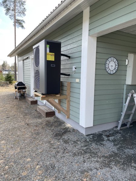

Nyt homma nytkähti eteenpäin oikein kunnolla, eli pumppu on seinällä ja tuuppaa lämmintä varaajaan. Eipä ollut vaikeuksia, levarin putkiliitos oli jäänyt löysälle kiinalaisilta, ja itse kiristin liikaa fiiberitiivisteellistä kurttuputkea, mutta nyt tuntuu pelaavan.
Wi-Fiä koitin yhdistää, mutta saattaa olla juuri kuuluvuusalueesta rajoilla, tai sitten en vaan osannut. Täällä oli jossain ohjeet, mutten löytänyt enää.
Juhlallinen kapistus
    307,3 KB · Lukukerrat: 239
Se on ulkorakennuksen seinällä. Ihan nätisti kävi voima-asetuksellakin.
Ja noin sen sai korkeammalle kuin varaajan lähdöt. Kuvittelin, että kiertäisi vapaasti sähkökatkon aikaan, eikä tartte miettiä jäätymistä.
Haallistuskeskustelua voi jatkaa täällä
Hyvä kesän aikana ehkä laittaa se käyttöveden varaaja. Talviaikaan 60 asteen tekeminen ei enää lyö leiville. Mutta hieno kuulla, että laite tekee hommansa hyvin. 60 astetta 3 kuution varaajaan on jo oikein hyvä osoitus siitä että laitteessa on kyllä voimaa. Kun tuo kone on noin ylhäällä, niin varmasti kiertää se vapaakiertokin sitten koneen huilatessa. Well done.
Testasin vielä vapaakiertoa. Katkaisin laitteesta sähköt yön ajaksi, kun ulkona oli -5. Aamulla oli molemmat letkuliittimet koneen kyljessä lämpimät ja kun kytkin virrat päälle, näytti inlet ja outlet lämmöt muutaman asteen tarkkuudella samaa (~30c) kuin varaajan lämpö. Eli voi kovillakin pakkasilla olla sähköt pois, kunhan varaajassa riittää lämpöä.

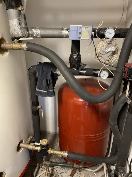

Tässä vielä kytkentä varaajaan.
