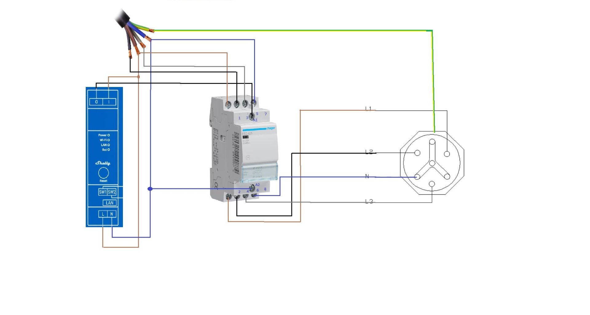

Minulla on vesivaraajassa 3-vaihevastus tähteen kytkettynä. Ajatuksena on ostaa Shelly 1p Pro ja Hagerin FSC425 kolmivaihekontaktori. 1-vaihesähköjen kanssa olen puljannut mutta 3-vaiheen kanssa hyvin vähän.
Meneekö kuvanmukainen kytkentä oikein? Eli ottaisin yhdeltä vaiheelta Shellylle käytttösähkön?
Eikai mitään haittaakaan ole, jos kytken kontaktorin neljänteen "kontaktin" nollan johdolta vastukselle?
Kytkennät teen varsinaisen sähkökeskuksen ulkopuoliseen DIN-koteloon, johon tulee vaan tämä vastuksen kolmivaihejohto.
katso liitettä 99032
Suosituksena esim 2A johdonsuoja ennen Shellyä.
Ja tuossa asennuksessa tulee käyttää sähkäriä

Olisiko tässä riittävä ratkaisu yksinapainen suoja, 1.vaiheen (ruskea) ja Shellyn väliin?
En tosiaan ole sähkäri. Homma toimii minulla niin, että teen asennukset ja tuttu (oikea sähkäri) tarkastaa ja "ottaa ne nimiimsä". Aina ei ole mennyt ykkösellä läpi vaan olen joutunut purkamaan ja tekemään uusiksi. Tällä metodilla opin uutta ja säästän. Paino enemmän uuden oppimisella. Ja siksi kyselen täällä, etten joutuisi hirveästi purkamaan:)
Ei ole haittaa. Pikemminkin hyötyä mahdollisessa vianhaussa, jos siellä syötössä on vikavirtasuoja, joka haistaa vuotovirran vastuksessa.
Näin ajattelinkin, harvoin olen vaan nähnyt itse nelinapaista kontaktoria (tai oikeastaan mitään kotaktoria).
Palaan tuohon Shellyn L-tuloon ja Inputtiin: Onko siis ok ottaa 3-vaihejohdon yhdelta vaiheelta virrat liittimiin?
Itsellä on nelinapainen mutta se neljäs omassa mallissa toimii käänteisesti. Käytin sitä lisäkosketinta öljypolttimen ohjaamiseen niin, että kun sähköt vastukseiin on päällä, niin poltin ei mene päälle. Kannattaa tarkastaa että se neljäs kontakti on mitoitettu samoin kuin ne kolme muuta. Joissain voi olla apukontakti, joka on pienemmälle virralle.
On oikein, suositus siis on että siihen väliin tulisi oma pienivirtainen sulake. Sen avulla saat myös helposti sammutettua tai resetoitua shellyn, jos siihen on tarvetta.

Vielä Shellyn sulakkeesta: Onko 2A riittävän pieni sulake/johdonsuoja? Pienempää en enää löytänyt DIN-mallisena kaupasta. Äkkiseltään ajateltuna kahden ampeerin virtakin kuulostaa isolta tuohon väliin...
Entä mitäpä mieltä olette, tarvitseeko tuohon kelan A1-A2 väliin RC-piiriä vai onko turhake? Shellyltähän löytyy valmis 0.1µF/100Ω snubber.
DIN Rail Fuse Holder​
Eiköhän tuollaiseen saa ihan minkä kokoisen sulakkeen tahansa. Itse olen sitä mieltä että jos siihen sulakkeen laittaa niin 2A on tosiaan liian iso eli menee hukkaan koko investointi. 100mA varmaan menisi.
Kiitos vinkistä, täytyypä harkita tuota. Sulakekoon arviointi on osaltani pelkää mutuilua, kun en tarkemmin ole ottanut selvää miten Shelly on sisäisesti toteutettu. Mutta hurjalta ylipäätään kuulostaa kytkeä kolmivaihejohdon yksi vaihe noin pieneen kojeeseen. Onhan siellä kuitenkin aivoina jotain pintaliitokomponentteja, kontrolleria, muistipiirä yms...
Hituvirtapuolella, joka on itselleni tutumpi, liikutaan monesti maksimissaan sadassa-parissa milliampeerissa.
