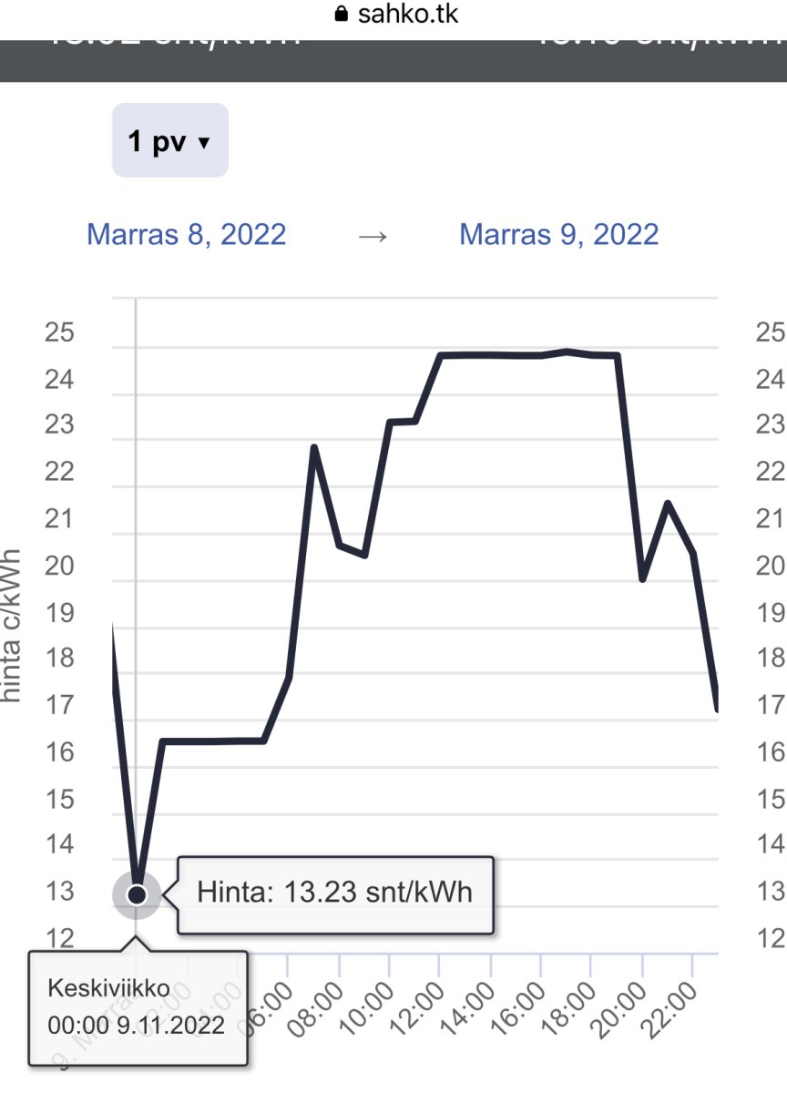

Laitoin vain simppelisti päälle klo 2 ja pois klo 5, sillä nuo näkyvät olevan halvimmat tunnit lähes poikkeuksetta. 2 tuntia riittää varaajan lataamiseen.
Tarkemmin tutkiessa autojen lämmityspistorasioiden ajastimessa olisi ollut toinen kanava vapaana ja tuollaisen ajastimen olisi saanut silläkin. No onpahan nyt hifiä.
Toisaalta tuollainen tyhmä ajastus olisi varmempi sillä auton lämmityksen ajastimella ja laittaisi shellyn autoille, niin voisi sängystä laittaa lämpenemään :cool:
Syvään päätyyn vaan ja pörssiohjaus päälle. Muuten missaat heti huomenna halvimman tunnin. Järkyttävää... ;-)

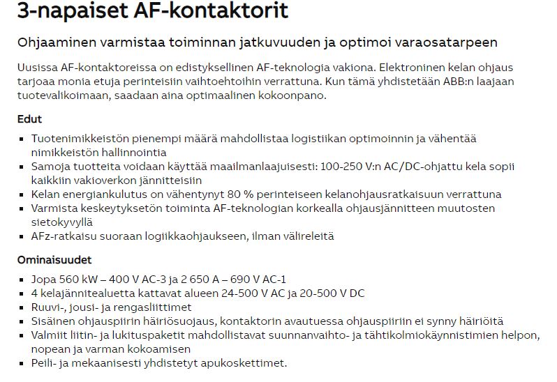

Selvisi tämäkin tuossa kontaktorissa on kuin onkin sisäinen häiriösuojaus selvää lienee että snubber tarvitaan tai välirele jossa tuo suojaus on jos ei ole ohjattavassa kontaktorissa jo valmiina.Jäsen tet tästä jo aiemmin varoittelikin ja asiahan juuri näin mutta helposti ratkaistavissa

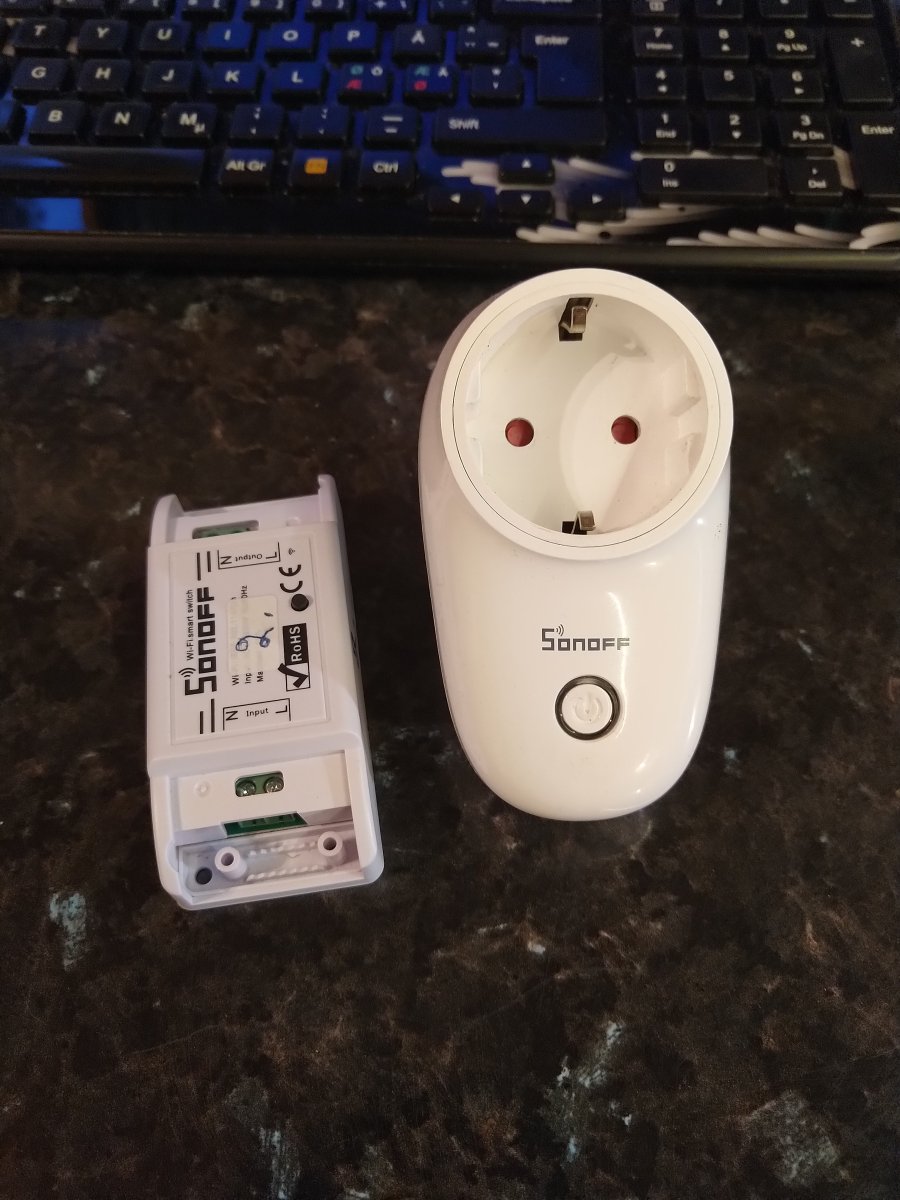

shelly on yhtä kuin esp ja sonof on samoin, jälkimmäistaä myytiin ~3 eurolla kun minä niitä ostin ja siinä on pistorasia kontaktit valmiina
ei tarvitse sähkömiestä, tepseli vaan seinään, sama softa menee sisään
