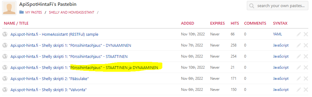

ajattelin ohjata shelly pro2 relettä jossa kaksi kärkeä, toista dynaamisella ja toista staattisella koodilla. yhdistinkin nämä näppärästi mutta ei oikein toimi. mikä meni vikaan vai onko edes mahdollista?
