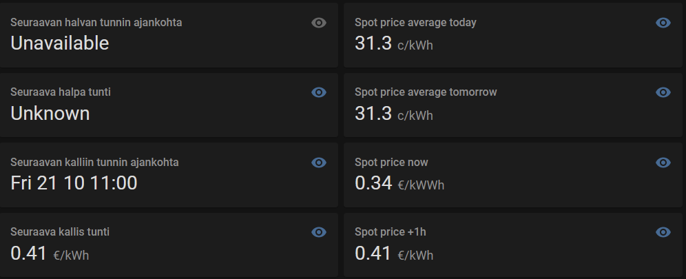

Näitä sensoreita käytetään sitten automaatiossa, näyttää osimoilleen alla olevalta. Ennen seuraavan päivän hintojen julkaisua keskihinta näyttää samaa tälle päivälle ja huomiselle, koska ne lasketaan kerran vuorokaudessa.
Summa summarum, tapoja on monia, tämäkään tuskin täydellinen.

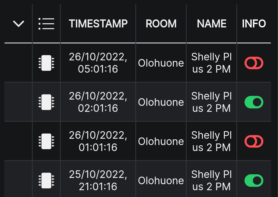

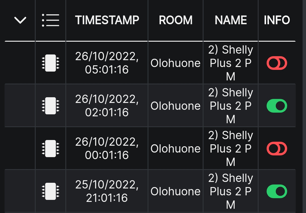

Toiminta testattu 26.10.2022
- halvimmat ajat ti 25.2022 klo 21-24
- halvimmat ajat ke 26.2022 klo 00-01 (rank 3) sekä 01-04 (rank 1,2,4)
Profiili 1 suoritus, asetettu config halvimmat peräkkäiset tunnit: 3h
21:01:16 päälle
00:01:16 pois
02:01:16 päälle
05:01:16 pois
Profiili 0 suoritus: asetettu config halvimmat mitkä tahansa tunnit: 4 h
21:01:16 päälle
01:01:16 pois (tunti 00-01 rank 3, pitää pysyä päällä)
02:01:16 päälle
05:01:16 pois
Sinällään tulee "hassu" tulos kun kahden vuorokauden halvimmat tunnit on likes pötköön 21-05, vuorokausi vaihtuu vain välissä. Tulee yli 1.5 vuorokauden katko ensimmäiseen vuorokautteen kun aika alkaa vasta 21.
Mutta säästää toki eniten.

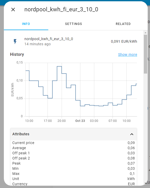

Tulkitsin, että sinulla pyörii myös HomeAssistant. Silloin ei kannata ladata ESPin kautta noita hintatietoja vaan voit laittaa HomeAssistantin lataamaan tiedot suoraan. Tässä custom_componenttina (ei virallisesti tuettu integraatio, mutta yhteisö tukee best efforttina) Nordpoolin hinnanlatauksiin: https://github.com/custom-components/nordpool . Vaihtoehtoisesti jollakulla taisikin olla jo esimerkkikoodia, joka latailee tästä api.spot-hinta.fi:stä dataa myös (kuten esim. tuo ttk2:sen) Home Assistantiin ilman ESPHomea tai mikrokontrolleria (tosiaan tuo ttk2:sen koodi ei liity ESPHomeen vaan on HomeAssistantin YAML-konfiguraatiota).
Tuolla Nordpoolin Custom Componentilla saa tämmöistä ulos (attribuuteissa myös tuntihinnat tulevaisuuteen):
Käytän itse ESPHomea sitten laitteiden komentamiseen eli esimerkiksi vastuskäytön kieltoon omassa PILPissäni. ESPHomella sille mikrokontrollerille vain kerrottu, että "sinulla on tämmöinen rele/anturi pinnissä 5" ja sitten kaikki loppulogiikat ovat minulla Home Assistantin puolella (lukuunottamatta sellaisia, joiden pitää toimia vaikka wifi olisi särki - minulla ESPHomen automatiikka esimerkiksi sallii vastukset automaattisesti ilman eri komentoa, jos kattilan lämpötila laskee jostain syystä todella alas).
Tällöin vältät myös sen, ettei tarvitse koko aikaa olla ohjelmoimassa ESPiä uusiksi (vaikka se suhteellisen näppärää wifin yli onkin).

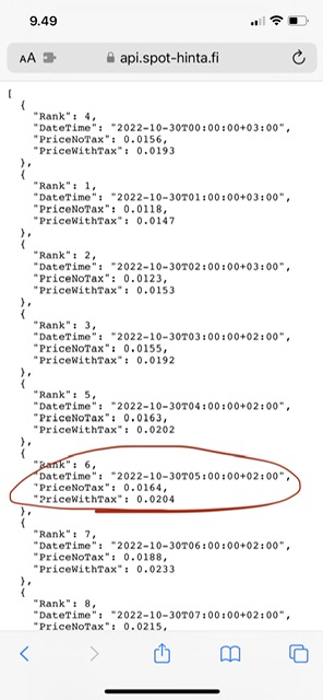

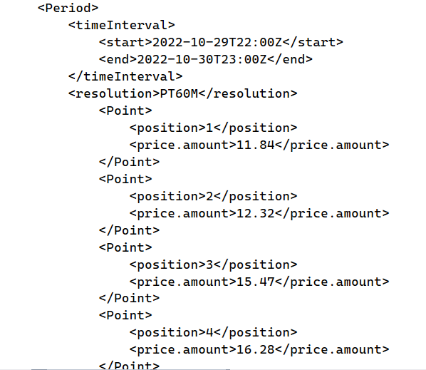

API:ssa ei tainnut talviaikaan siirtyminen mennä oikein. Vai johtuuko ENTSO-E:stä?
Blah tätä tyhmää kellonkääntöä. Voi olla että meni arvaus väärin miten tuo Entso toimii.
Tuo EntsoE rajapinta on kyllä aika ärsyttävä. Siinä on tämmöinen rakenne mitä pitää parsia.... siis alkuaika, loppuaika ja sitten "positiot" välillä. Tuo resolution sitten kertoo mikä on tuo "position".
Tuossa on vain se ero tavalliseen päivään että on 25 tuntia. Tosi rasittava loppujenlopuksi kun tuohon koodailee logiikan miten se kellonaika vaihtuu. Murr.... Olisi pikkuisen fiksumpi kun tuossa "position" kohdassa olisi kellonaika eikä typerä juokseva numero.
Mutta spot-hinta.fi tarkoitus on juuri tämä shaisse piilottaa. :)
