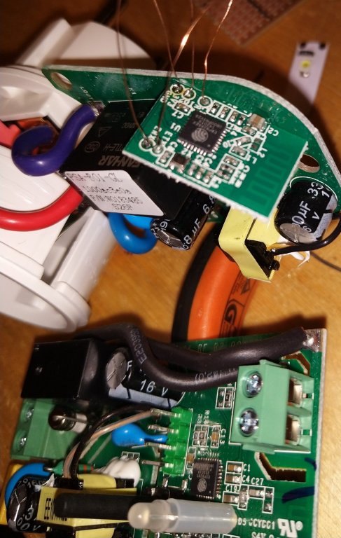

Sonoff'eihin löytyy hyvin ohjeita Esp Easy virityksiin vaikkapa Homeassistantin kanssa.
Pistorasiatyyppiseen joutuu hiukka enempi tuunaamaan, täplät valmiina kuitenkin, tinalla vaan kontaktia ohjelman ajoa varten.

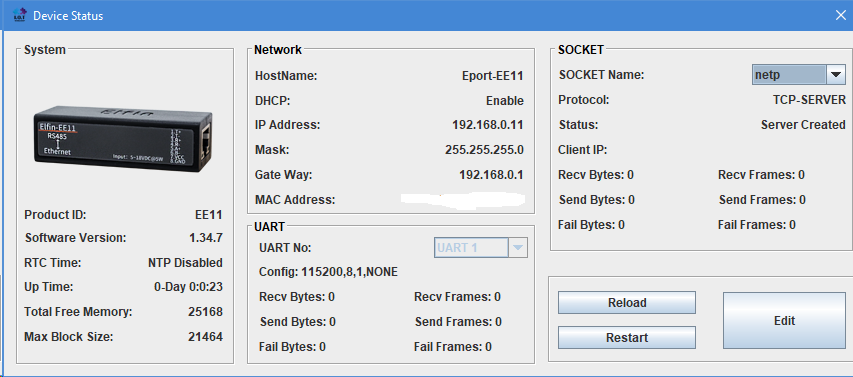

Kiinnitin Oumaniin Elfin EE11-palikan, jonka pitäisi kääntää Modbus RTU -> TCP. En saa kuitenkaan palikkaan yhteyttä esim. webin yli, vaikka se saa ip-osoitteen reittimeltä oikein ja vastaa Elfinin sovelluksen huhuiluun. Onko kenelläkään kokemuksia näistä ja voisi vähän opastaa?
Onko tuossa palikassa web-serveri? Vai minkä pitäisi vastata ”huhuiluun” ip-osoitteella?
Yritätkö ottaa yhteyttä web-selaimella vai millä?
Itse ymmärrän, että laite muuttaa vain modbus RTU —> modbus tcp/ip muotoon ja jollain erillisellä ohjelmalla, kotiautomaatiosovelluksella tms. luet/kirjoitat modbus rekisterien arvoja, jotka näytetään käyttämässäsi sovelluksessa.
Jos vähän katsoo netistä niin tuo on vähän historiallinen keksintö: sitä lähestytään telnet-protokollalla tai modbussilla ( 501 ).
Tarkoitus on toki ottaa vain tuohon yhteys sopivalla Python-moduulilla ja lukaista/kirjoittaa arvoja mitä Ouman (malli H23) tarjoaa käyttöön. pyModbustcp:llä kun kokeilee niin näyttää menevän vain timeoutiin. Palikan asetuksissa tcp serverin portti on oletuksena tuo 8899.
Python:
from pyModbusTCP.client import ModbusClient
c = ModbusClient(host="192.168.0.11", port=8899, auto_open=True)
c.debug(True)
regs = c.read_holding_registers(0, 2)
print (regs)
Koodi:
connect error
call _send on close socket
None
Palikan asetuksiin pitäisi päästä myös selaimella kiinni, mutta se ei toimi. Mistään palomuuriin liittyvästä tässä ei pitäisi olla kysymys, koska kaikki laitteet ovat samassa lähiverkossa ja tuo erillinen hallintatyökalu löytää palikan. Menee sikäli nyt oman tietämyksen ulkopuolelle :)
Tietysti jos joku takuuvarmasti toimiva (ja riittävän halpa) keino Oumanin käsittelyyn löytyy niin sekin kelpaa. Minulle riittää ihan tuo tietojen luku ja kirjoitus, käytän niitä sitten omassa Python-skriptissä, millä hallinnoin muutakin lämmitykseen ja ilmanvaihtoon liittyvää laitteistoa tällä hetkellä.
Nytpä tuo lähti toimimaan, tai ainakin vastaa pingiin. Palikka on kytketty kaapelilla teknisessä tilassa olevaan wifi-extenderiin. Resetoin extenderin ja päivitin samalla firmiksen siihen ja laittelin asetukset uudelleen niin alkoi toimia.
