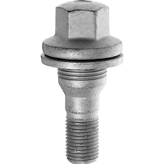

Nuo prikkapultit on kyllä näpsiä, eipähän kovin herkästi ylikiristä ja pilaa näin aluvanteiden kauluksia. Ja sama pultti sopii myös sille varapyöränä käytetylle peltiselle, mikrokokoiselle peltivanteellekin. Ei, nykyisessä Citroën on paikkapullo, mutta oli tuossa joskus yksi Peugeot, jolle tuli vararenkaalle käyttöä ja ihan ohjekirjan mukaisesti samoilla prikkapulteilla kiinni. Peltivanne otti tuohon kaulukseen kiinni, ei prikkaan saakka

Minä taas kovasti ihmettelen mistä tulee tarve jälkikiristykselle. Tuollaisella momentilla pultti venyy ja on siis esijännittetty, jolloin ei ihan itsestään kyllä tule kiristystarvetta. Itsellä ollut lähinnä noita aluslevyllisiä pultteja. Ehkä voin ymmärtää, että kartiopultista tulee kitkaa eli ei saada kunnon esijännitystä ja myöskin kartiopultti voi upota syvemmälle vanteeseen.

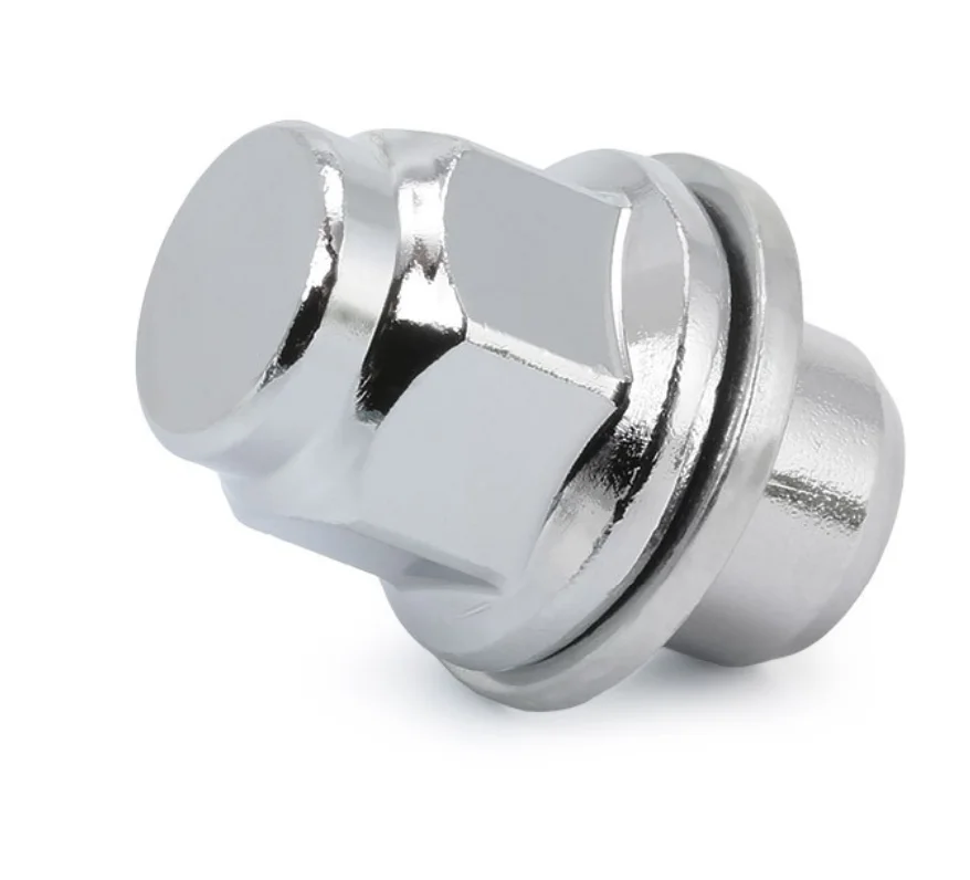

Toytani muttereista irtoaa kromia/niklausta pyörän pultteihin on ehdottomasti puhdistettava kierteet niistä,estää oikean kireyden ja ei ole myöskään uutta,että pultit vedetään poikki.Tiedossani on näistä tapauksia oikein Toyotan korjaamon kertomana.
