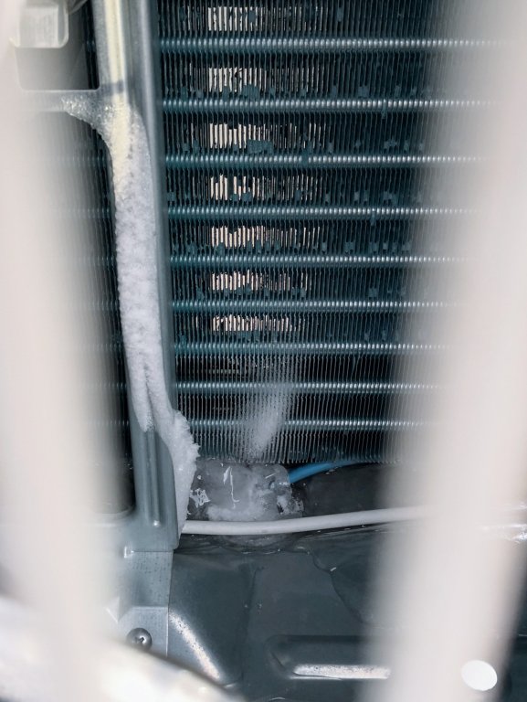

katso liitettä 59031
Hyvä alku että rikkoo kennon, poistaisin kuumalla vedellä heti. Jos jäämöykky on jo kennoston allakin, se voi nostaa sitä ja rikkoa kennon.
