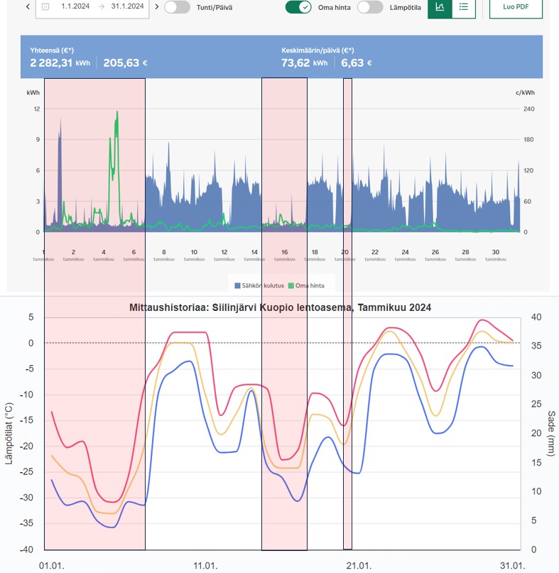

Tässäpä on omaa analyysiani tammikuulta.
Ongelmahan oli, että pakkasta oli kauan ja se kiristi otettaan viikon ajan ja sähkön hinta seurasi perässä. Tästä kuvasta saa vähän käryä, miten VILPisti voi lepuutella. Lepuutuksia voi tehdä, jos on ollut leuto jakso alla ja joka nurkka lämmitetty vimpan päälle. Kun kuvan kulutuksessa on lovi, se merkitsee että VILP ei ole käynyt silloin. Uuden vuoden yönä on taas lämmitetty koemielessä sähköllä, kun se oli silloin edukasta ja VILP aloitti horroksensa.
Se mitä tarkoitan sanoa lyhykäisyydessään on, että riippuu kovasti, missä tilanteessa joutuu lepuuttamaan. On ihan eri asia, onko muutaman tunnin hintapiikki leudolla talvisäällä, kovalla pakkasella vai pitkän pakkasjakson loppuhuipentuma kun lepuutusvarat on jo käytetty loppuun edellisinä päivinä. Eipä tämä keskustelu ottanut tulta tammikuussakaan.
Hybridilämmitykselle on todellakin tilausta. Mitään parannusta pakkasajan sähköntuotantoon ei ole tapahtunut eikä ole edes suunnitteilla. Suomen sähkömarkkina on ristitty koko Euroopan volatileimmaksi. Pidempiäkin pakkasjaksoja on ollut.
Vihreä käyrä on hinta, sininen alue sähkön kulutus kW ja alla minimi, maksimi ja keskiarvo lämpötilat. Punaisella varjostettu aika lämmitetty öljykattilalla.

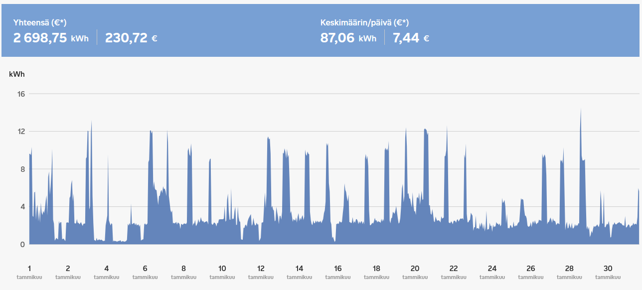

Tuossa oma kulutus samalta ajalta. Vilppi ollut käynnissä kun kulutus vähintään 2kW. Piikit on auton latauksia. Minulla öljy toimii rinnalla VILPin kanssa, joten olen voinut käyttää molempia erityisesti tuossa 1-6 päivä välisellä jaksolla.
