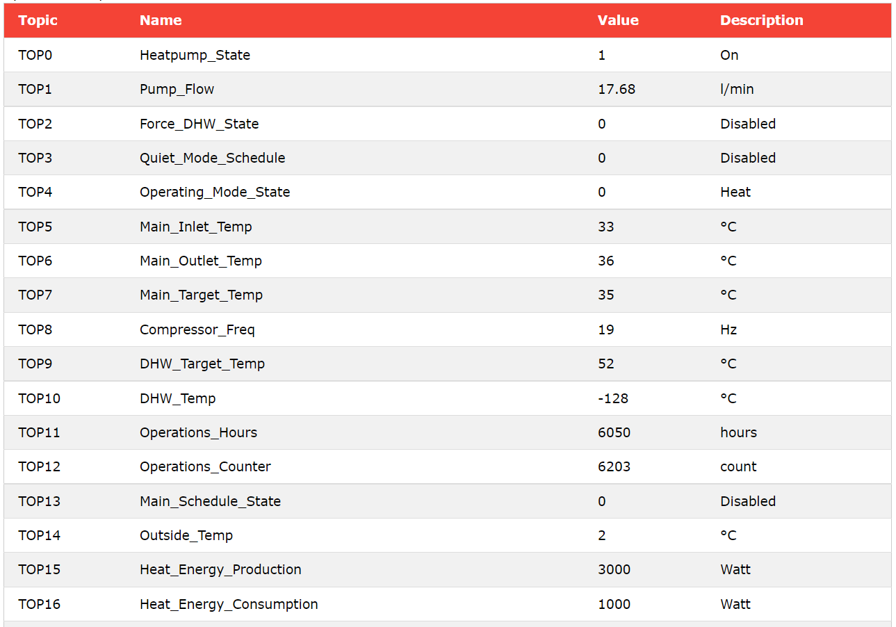

Lisäkorttia kehiin (tai Heishamonilla emulointi) + tank sensor + Zone 1 sensor (tulee muuten herjaa), niin pumppu pysähtyy.
Heishamonin saa suhteellisen nopealla toimitusajalla: https://www.tindie.com/products/thehognl/heishamon-communication-pcb/

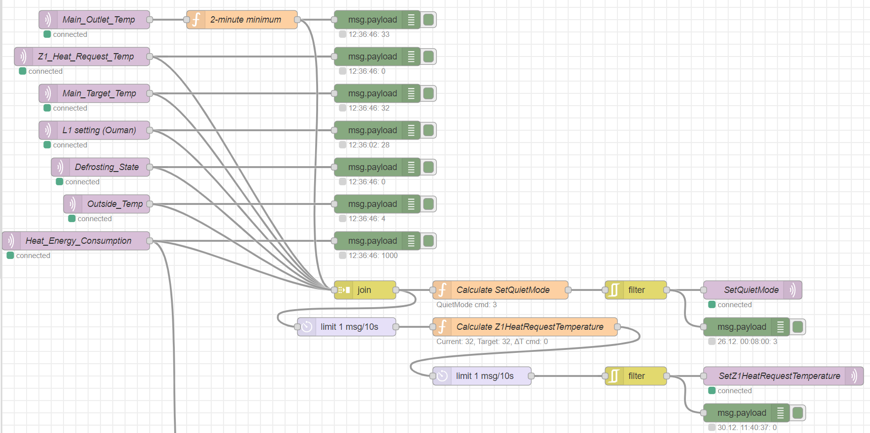

Käyräajossa tän tehonsäätöalgoritmi menee näin:
  • Jos tuotetun veden lämpötila on sama kuin pyydetty, teho pysyy samana
  • Jos tuotetun veden lämpötila on alempi kuin pyydetty, tehoa nostetaan
  • Jos tuotetun veden lämpötila on ylempi kuin pyydetty, tehoa lasketaan
Lisäksi:
  • Jos tuotetun veden lämpötila on yhden asteen ylempi kuin pyydetty ja käydään jo minimiteholla, jatketaan käyntiä minimiteholla
  • Jos tuotetun veden lämpötila on kaksi (tai enemmän) astetta ylempi kuin pyydetty vähintään kolmen minuutin ajan, kone pysähtyy ja käynnistyy uudestaan vasta kun lämpötila on laskenut viidellä asteella
Pyydetty lämpötila saadaan lämpökäyrästä ja lämpökäyrän siirrosta (Z1_Heat_Request_Temp). Esimerkiksi tässä ajetaan minimiteholla, pyydetty lämpötila 'Main_Target_Temp' on 35 ja tuotettu 'Main_Outlet_Temp' on 36. Tässä ulkolämpötilassa 32 riittäisi hyvin, mutta tein huijauksen jolla kasvatetaan käyntijaksoja, perustuu siihen että aste kerrallaan nostetaan 'Z1_Heat_Request_Temp' kunnes ollaan arvossa 5.

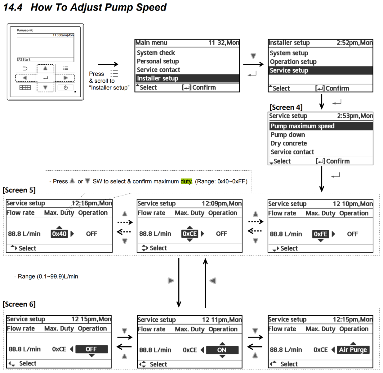

Entä Pump_Flow, pystyykö sen asettamaan matalaksi jostakin valikosta? Delta T on mullakin 4. Nämä on varmaan jossakin aiemmin selitetty, sori..Alkaa joitakin muuttujia tässä hahmottua, erilliset kiertovesipumput lisäksi mulla. Täysillä ei noitakaan kannattane pitää?
Miten sun huijaus käyttäytyy kun on maksimissaan ? :) Mihin käyrän siirto palaa kun 5 on saavutettu. Itse käsin tuota käyrän siirtoa teen kännykällä tai paneelista. . Esim jos nyt lauhtumisen jälkeen kaipaa hieman enemmän lämpöä sisälle kun ulkona tuulee ja tuiskuttaa.
Kun on käyty 'Z1_Heat_Request_Temp' maksimissa (+5), pudotetaan takaisin nollaan, sillä saadaan vähän pidempi huilijakso.

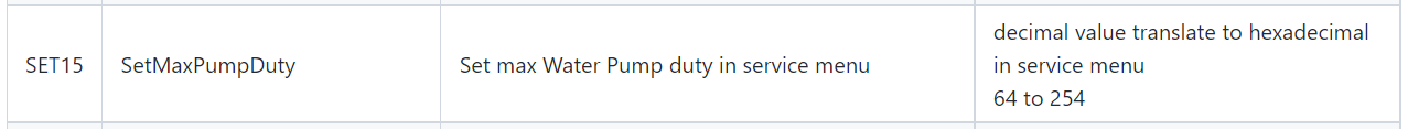

Vesipumpun maksiminopeuden voi asettaa joko ohjauspaneelin kautta tai HeishaMonilla. Tämä on siis maksimi mihin nopeus voi säätyä, muutenhan sillä pyritään säätämään pyydetty deltaT ja pumpun teho vastaamaan toisiaan.
Vesisulatuksen aikana pumppu kuitenkin käy täysillä, riippumatta siitä mikä on max. duty arvo.

Olikos tämä huijaus tehty millä node-red vai joku muu
Joo, tällainen kötöstys siinä on. Kaksi funktionoodia, jossa pätkät Javascript-koodia. Tuohon menee sisään myös Ouman EH-203:lta luettu päälämmityspiirin tavoitelämpötila

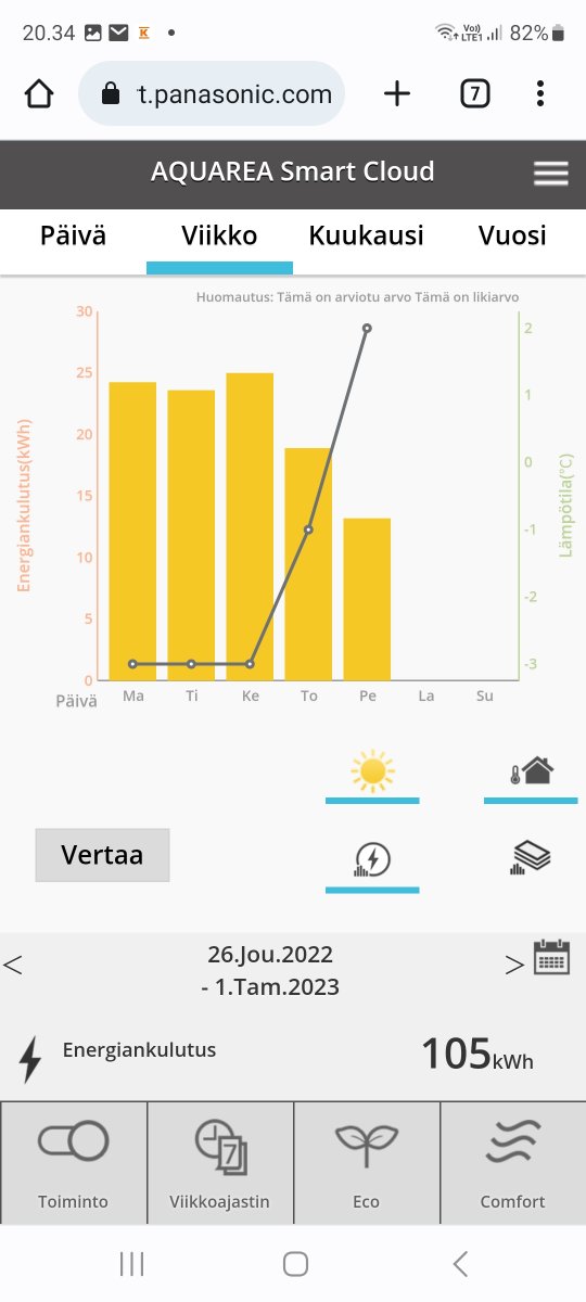

Ohessa diagramnissa viikon kulutus päivittäin ja lisäksi ulkolämpötila.
Tänään tähän mennessä menny noin 13 kwh. Usein päivittäin menny 24-25 kwh. Öljyn kulutus meillä ollut noin 2400 L vuodessa ennen pumpun laittoa kattilan tilalle. Äkkiseltään laskien se olis noin 24000 kwh, josta vain osa menny veteen ehkäpä 85%, osa harakoille. Jos tuon jakais tasan vuoden päiville se olis noin 55 kwh joka vuoden päivä. Jos lauhana joulukuun päivänä menee 25 kwh niin ei tämä energian säästö vuositasolla pahalta näytä. :)

Panasonicin Delta T on lämmönvaihtimen Delta T eli laitteelle tulevan ja sieltä lähtevän veden lämpötilaero.

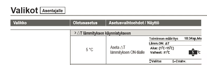

Kyllä sieltä tuokin säätö löytyy, Operation Setup menun alta. Tuo vaikuttaa suoraan vesipumpun nopeuteen, eli jos tarvitaan suurempi lämpötilaero samalla teholla, se tehdään pudottamalla vesipumpun kierroksia. Itse käytän tuossa arvoa 4, ihan vaan siksi että suurimman osan aikaa haluan tuottaa +32°C, jolloin koneelle palaavan tavoite on +28°C. +28°C taas on matalin lämpötila jossa kone tekee nopeita 'vesisulatuksia'.
Näytä liitetiedosto 82853

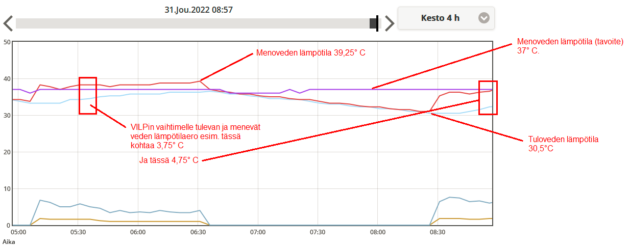

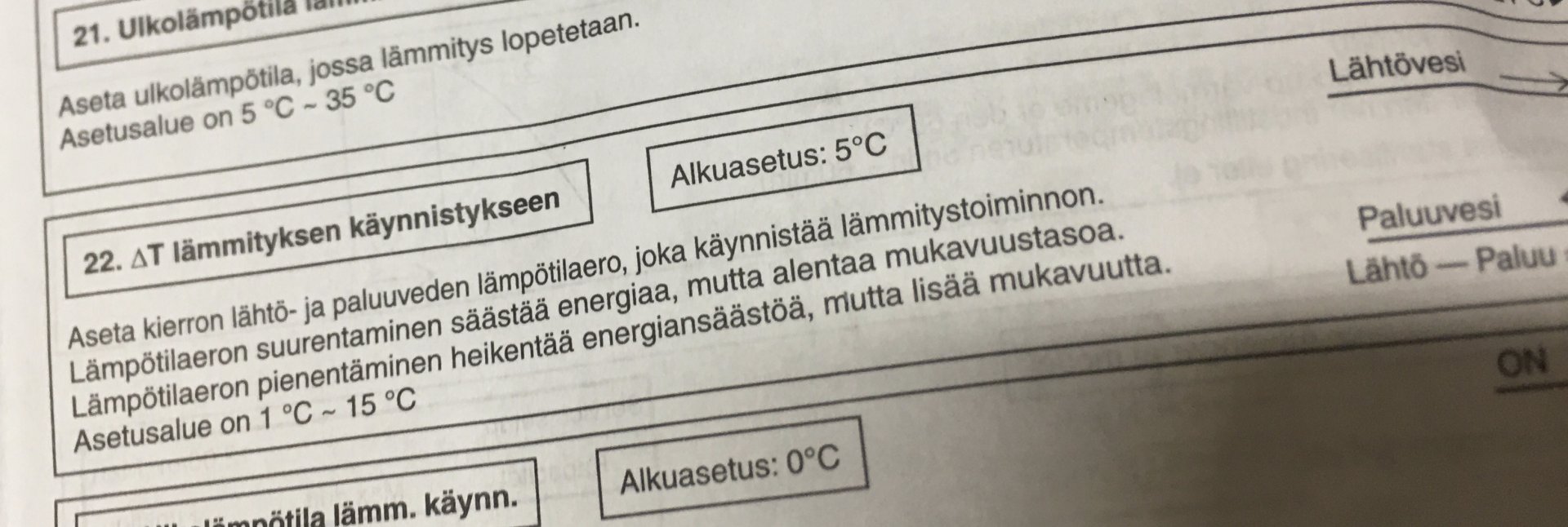

Pakko palata tähän DeltaT -keskusteluun ja omaan tulkintaani. Ainakaan minun koneella ei tämän asetuksen säätämisellä ole merkitystä vaihtimelle tulevan ja sieltä lähtevän veden lämpötilaeroon, vaan asetus vaikuttaa menoveden sammumishetken lämpötilan ja tuloveden käynnistyshetken lämpötilan väliseen eroon, niinkuin ohjekirjakin sanoo "DeltaT lämmityksen käynnistykseen"
Alla lähituntien lämpötiloja, jossa lämpötilaero vaihtimen yli on 4-5 asteen tuntumassa koneen lämmittäessä, niin kuin on ollut asennuksen alusta alkaen. Lämmitystarpeen ollessa alhainen, menoveden lämpötila minimitehoillakin kipuaa yli menoveden lämpötilatavoitteen ja jossain kohtaa lämmitys kytkeytyy tilaan OFF. Uudelleenkäynnistys tapahtuu DeltaT for Heating ON -asetuksen perusteella, joka minulla on nyt säädettynä 10°C.
Kun lämmitystarvetta on riittävästi ja konetta ajetaan QM:n tai DC:n avulla minimitehoilla, DeltaT for Heating ON asetuksella ei oikeastaan ole tarvetta, tarve tulee vain silloin jos VILP on ylituottotuskissaan siirtynyt tilaan OFF.
Lisäys: Tämä toiminta siis silloin jos Työsäiliö EI OLE asetuksissa käytössä. Jos työsäiliö on asetuksissa käytössä, niin Delta lämmityksen käynnistykseen on täysin turha, silloin käynnistystä säädetään asetuksella "DeltaT Työsäiliölle".
    40,4 KB · Lukukerrat: 130
Itse on kyllä ole tuollaista havainnut, aina mennään tuon 5 asteen mukaan. '∆T for heating ON' on selitetty näin huoltomanuaalissa

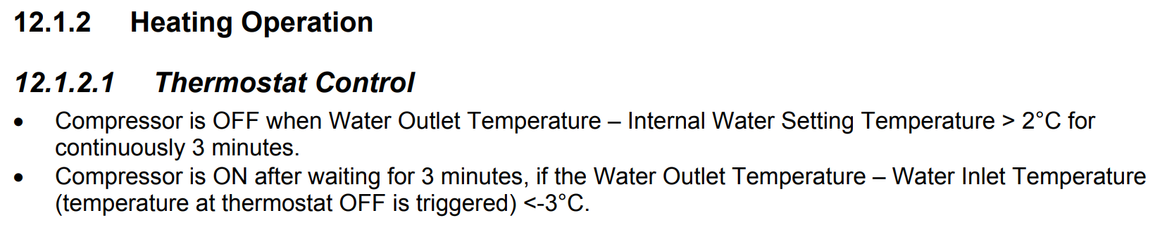

Itse kans olen ollut siinä uskossa että se toimisi näin ja mielestäni sen totesikin näin pitääpä vielä tarkastaa uudestaan
Ja tosiaan esim, tämä mun koneeni, jos pyynti on +32:
  • kompressori pysähtyy kun lähtevä vesi on ollut +34 kolmen minuutin ajan
  • kompressori käynnistyy on lähtevä vesi on alle +29
Kaikki tähänastiset havainnot ja kokeilut tukevat tätä
Mä luotan enemmän tähän, suomenkielinen käännös voi olla vähän mitä sattuu. Onhan siinäkin kuva jossa näytetään lähtevän ja palaavan veden lämpötilaeroa. Mulla on siis monoblock WH-MXC09H3E8

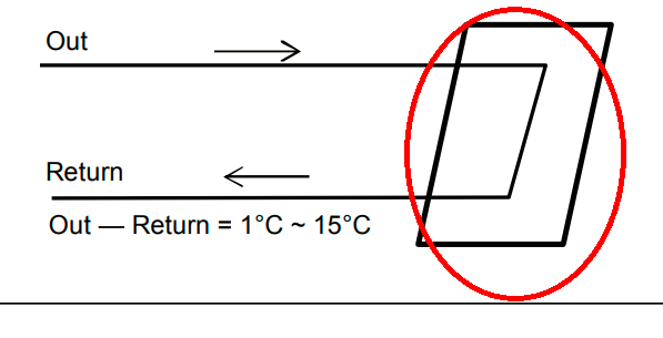

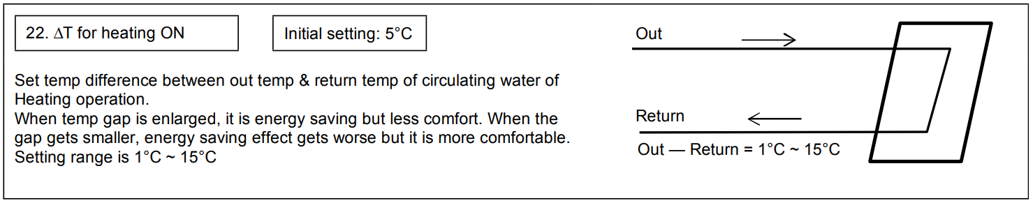

Tuo on lämmityspiiri (tai työsäiliö) eikä vaihdin. Tämäkin puoltaa sitä että tuolla DeltaT:llä ei säädetä lämpötilaeroa vaihtimen yli. Eli jos lisäät DeltaT:tä, lämmitys käynnistyy uudelleen myöhemmin, mutta aiheuttaa epämukaavuutta koska talo saattaa jäähtyä, mutta säästää energiaa koska todennäköisesti seuraava käyntijakso on pidempi. Jos vähennät DeltaT:tä, lämmitys käynnistyy uudelleen aikaisemmin eikä aiheuta epämukavuutta, mutta on huono energiansäästölle, koska "katkokäynti".
Kyllä kyllä, mutta eihän siinä ole mitään eroa lämmönvaihtimeen, jos lisäät sen piirroksen tuohon samaan kuvaan vasemmalle puolelle. Tuolla siis säädetään tavoitetta sille miten paljon vesi jäähtyy kierrossa. Tarvittava lämpöteho ei siitä muutu, mutta koska teho = ∆T * virtaama, niin kasvattamalla ∆T:n arvoa virtaama pienenee.
Edelleenkin haluaisin nähdä sen tilanteen jossa päästään vaikuttamaan kompressorin OFF- ja ON-lämpötilojen erotukseen. Olen mielelläni väärässä, koska haluaisin itsekin nähdä tilanteen jossa eroalueen pääsisi säätämään muuksi kuin 5 astetta.
